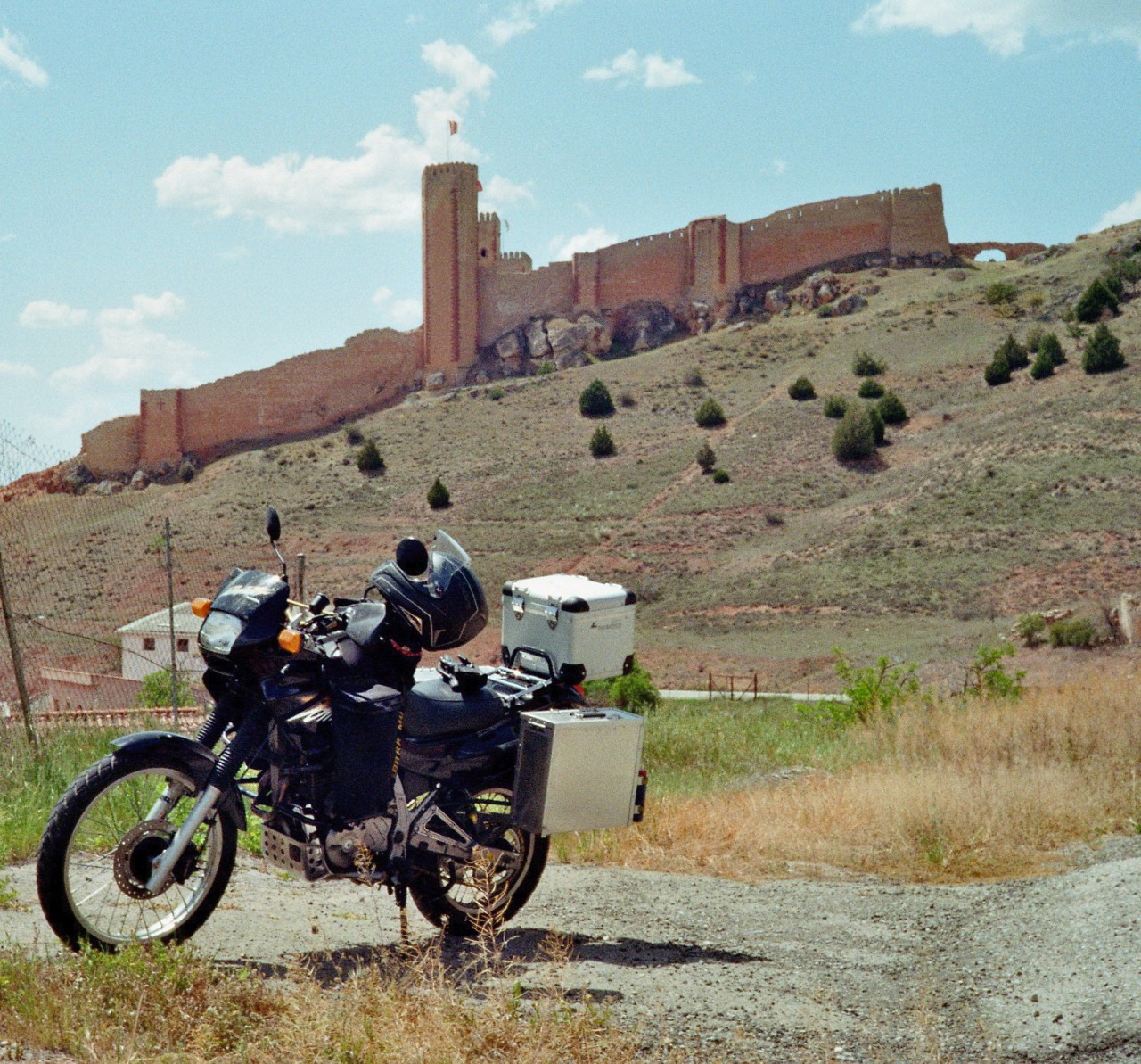

Andylh hat geschrieben: Do 29. Aug 2024, 19:11 Moin Leute
Hat von euch reinzufällg jemand ein Alu Topcase auf eine Rd02 verbaut und hat davon Bilder?
Gruß Andy
Alu-Box von Därr mit 25 Litern
Alu-Expeditionskiste von Lauche & Maas 29 Liter
ZEGA-Topcase von Touratech 38 Liter

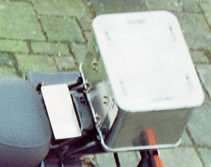

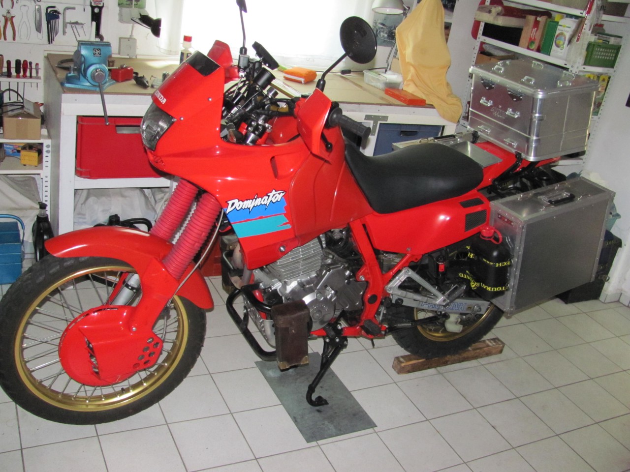

Andylh hat geschrieben: Fr 30. Aug 2024, 19:37 Sind das alles Selbsbauten die Topcase Halter?
Bei den beiden RD 02 habe ich das originale Oberteil des Gepäckträgers (=Gepäckpalette) demontiert und die Topcases mit sechs Schrauben direkt auf den beiden seitlichen Haltern montiert. Es gibt also keine spezielle Halterung. Mir ging es darum, den Aufbau so niedrig zu halten wie möglich. Zum An- und Abbau des TC müssen nur 6 Schrauben gelöst werden. Dazu muss es leer sein. Eine Demontage des gefüllten TC ist nicht möglich, bei meiner Art zu Reisen (Camping statt Hotel) allerdings auch entbehrlich.
Detail TC RD 02
Detail TC RD 02

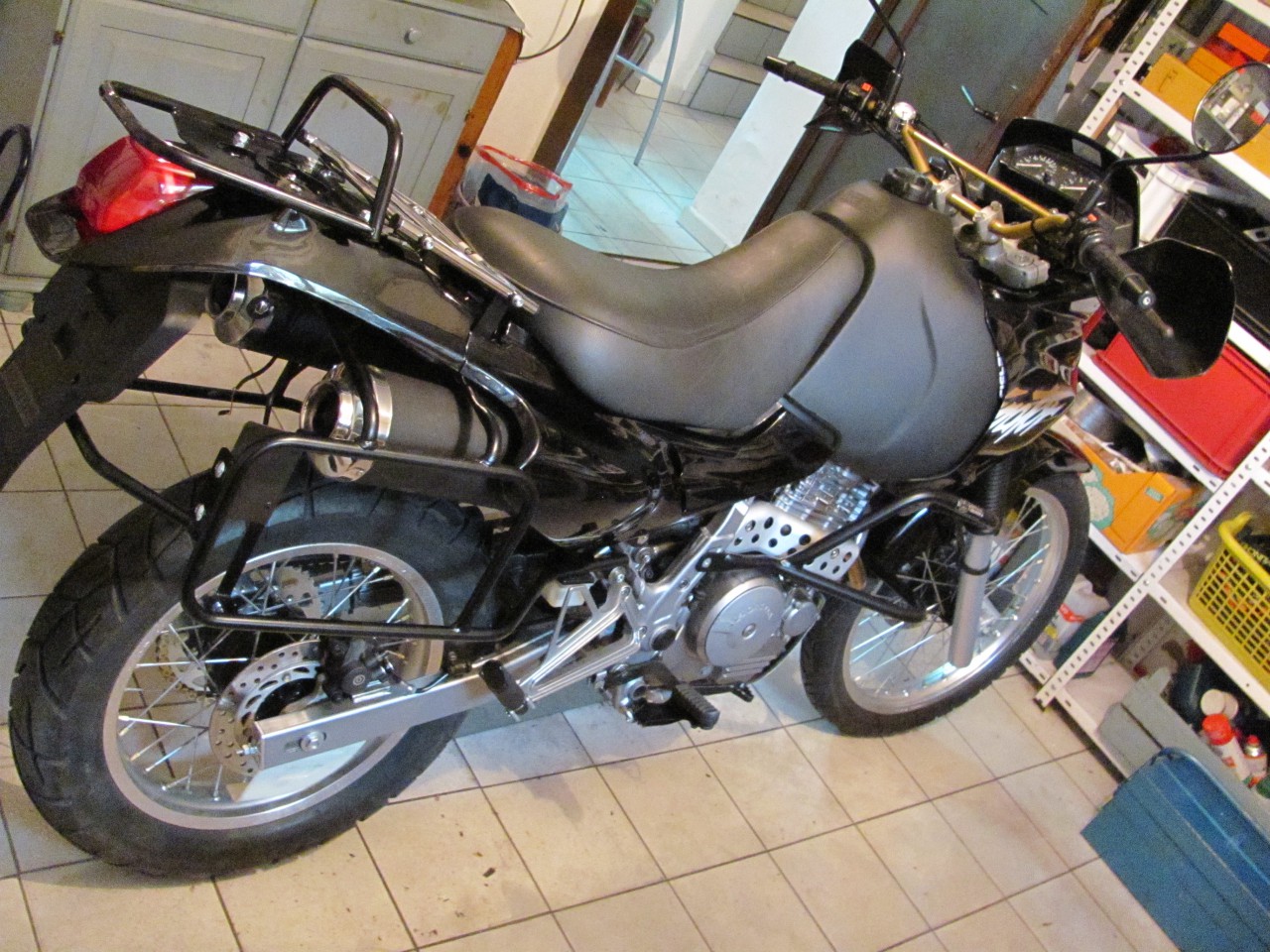

Bei der RD 08 habe ich den originalen Gepäckträger komplett abgebaut und eine Zubehör-Heckpalette von H & B auf dem Rahmen montiert. Damit kann ich jedes H&B-Topcase montieren. Dem ZEGA-TC von Touratec habe ich die Befestigungselemente eines alten H&B-Topcases transferiert.
RD 08 Träger
RD 08 Träger
