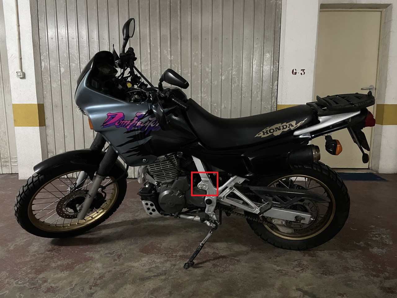

Barniebutsch hat geschrieben: Mi 18. Sep 2024, 12:40 Stelle doch mal ein paar Fotos von der Domi hier ein. Auch mit Blick auf den Seitenständer und den dazugehörigen Schalter.
Ich hab die Domi wieder in unserer Garage und kümmere mich um Fotos.
Wo genau finde ich denn den Schalter vom Seitenständer? :mrgreen:

Wenn ich mich nicht Irre, dann ist das keine von Bj. 88
Re: Domi hat Probleme mit den Rotationen
Verfasst: Mo 30. Sep 2024, 22:33
von Barniebutsch
Das ist kein Baujahr 1988. Von der Lackierung her dürfte die Domi Modelljahr 1994 sein.
Und einen Seitenständerschalter hat diese Domi nicht. Der Ständer klappt automatisch ein, wenn die Domi vom Seitenständer genommen wird.
Damit scheidet der Seitenständerschalter als Fehlerquelle aus.

Barniebutsch hat geschrieben: Mo 30. Sep 2024, 22:33 Das ist kein Baujahr 1988. Von der Lackierung her dürfte die Domi Modelljahr 1994 sein.
Jetzt wird‘s aber wild… Papiere sagen '88.
Sie wurde kürzlich restauriert/neu lackiert/beklebt etc. Kann gut sein dass die Farbe geändert wurde.
Aber gut, kann ich jetzt ohne weiteres Nachforschen nicht nachvollziehen. Mysteriös auf jeden Fall

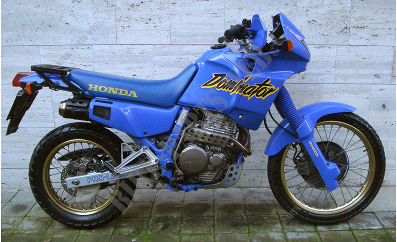

Die 88er Domi sieht völlig anders aus. Man kann auch keine 94er Verkleidung, Tank usw. einfach an einen 88er Rahmen dranschrauben. Die Sitzbank ist auch original 94. Eine 88er Sitzbank sieht anders aus.
Wie lautet denn die Rahmennummer? An der kann man das Baujahr ablesen. Also nicht direkt, das Baujahr in der Rahmennummer ist "codiert".
So sieht eine 88er Domi aus:

Hey, das ist ein Auslandsmodell. Kein SLS, selbstklapparer Seitenständer. Von den Seitenteilen her, könnte sie komplett umgebaut sein.
Verfasst: Di 1. Okt 2024, 09:55
Aber die Rahmennummer würde trotzdem einiges verraten.
Ich weiß nur eins: Keine 1988er Domi weltweit hat original einen silberfarbenen Rahmen.
Also entweder stimmt die Angabe des Baujahres nicht, oder jemand hat sich richtig Mühe gemacht, die 1994er Teile an einen alten Rahmen dran zu bauen inkl. Neulackierung desselbigen.
Es ist schon möglich, die neuere Verkleidung inkl. Tank und Sitzbank an den alten Rahmen zu bauen, aber dafür müssen auch mehrere andere Teile, wie z.B. das "Geweih" an dem der Scheinwerfer befestigt ist, ausgetauscht werden.

Die Ecke vom Rahmen sieht auch etwas eigenartig aus, oder?
Sieht aus, als hätte da jemand drübergebruzzelt.
Verfasst: Di 1. Okt 2024, 12:32
kc85 hat geschrieben: Di 1. Okt 2024, 11:43 Die Ecke vom Rahmen sieht auch etwas eigenartig aus, oder?
Ja, das sieht für mich auch so aus, als hätte da jemand die Motoraufhängung geflickt.
