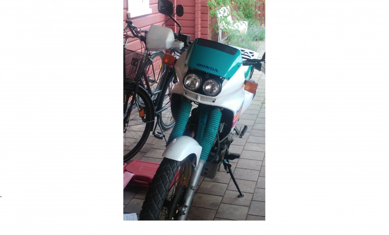

Und zwar handelt es sich um den Scheinwerfer der Domi. Mir persönlich gefallen einfach die Doppelscheinwerfer der großen Reiseenduros, beispielsweise die der Honda Africa Twin oder der Yamaha xt 660 Tenere.

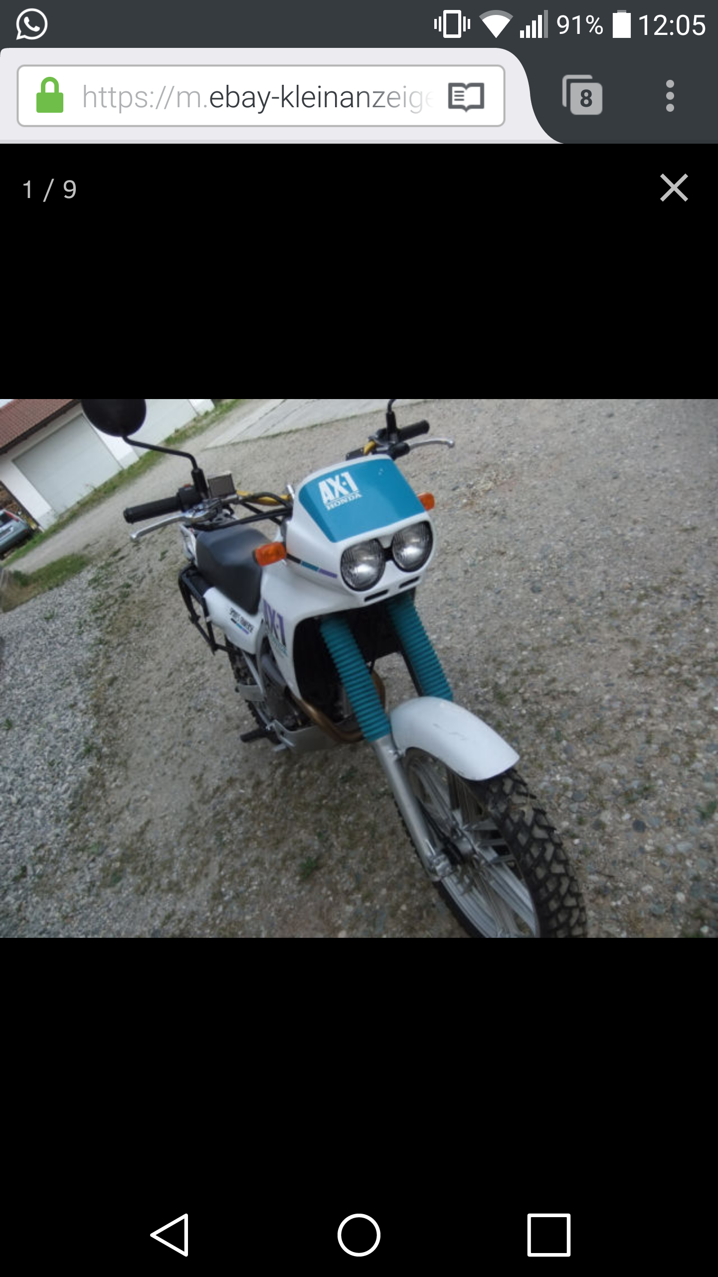

Nun habe ich vor kurzem gesehen das es auch für die kleine 250er Domi ein AX-1 Verkleidungskit gibt, welches einen, wie ich finde sehr schönen Scheinwerfer hat.
Ich füge gleich mal ein paar Bilder hier ein.
Nun bin ich am überlegen, wie ich an meiner 650er auch so einen schönen Doppelscheinwerfer integrieren kann. Wollte mal fragen ob es hier im Forum jemanden gibt der vielleicht schonmal die gleiche Verrückte Idee wie ich hatte. :D

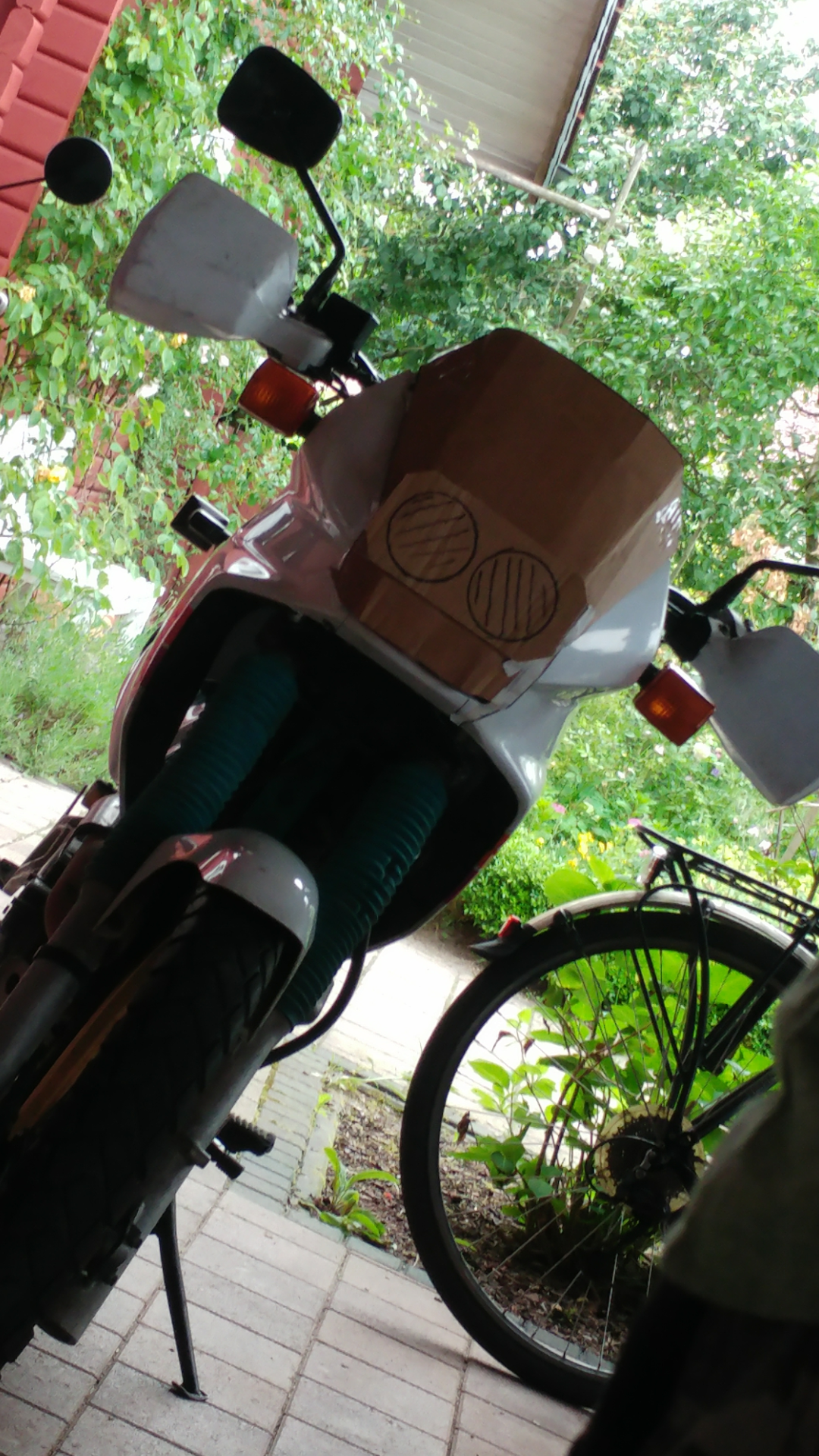

Habe mal so eine kleinen Entwurf mit Pappe gemacht. Was haltet ihr grundsetzlich von der Idee?
Danke schonmal fürs drübernachgrübeln

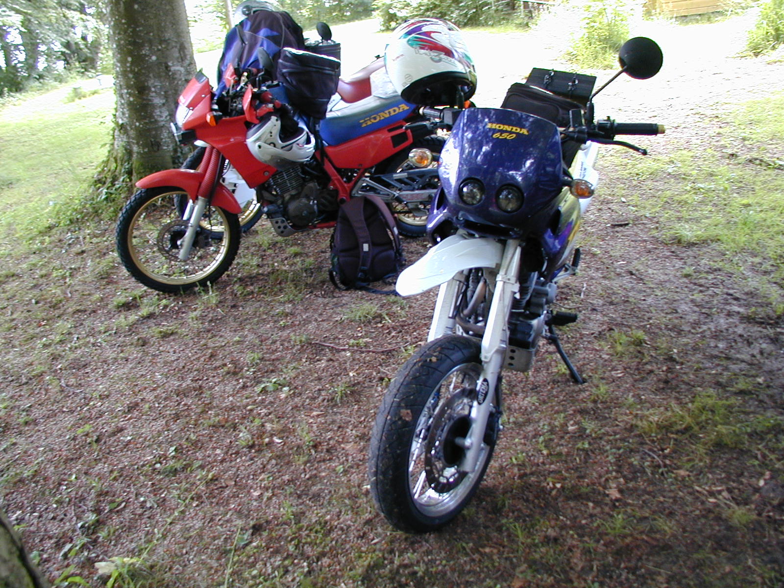

Doppelscheinwerfer an der großen Domi hat sich der Peter K (Alpe650) hier aus'm Forum mal selber laminiert.
Hier ein altes Foto von seiner Domi mit den Doppelscheinwerfern:
Mittlerweile fährt er aber wieder die Originalmaske auf seiner Domi.

Hallo Henning, die Idee finde ich gut.
Bau mal vor, wir bauen nach. Oder die baust gleich ne Kleinserie und bietest es uns hier als Plug&Play an...

Mein 1. Entwurf :)
Beiträge: 1745
Re: Doppelscheinwerfer an der Domi?
Beitrag von Greeny »
Cool! Gefällt!
Das gefällt mir auch. Nehm dann auch eins aus der Kleinserie.

ja das stimmt wie Steffen geschrieben hat.
Habe wie auf dem Bild zu sehen mir eine Orginalmaske zu laminiert und die Löcher für die Scheinwerfer gebohrt.
Die Scheinwerfer gabs damals bei Louis.
Habe einen Originalscheinwerfer genommen und das Glas zertrümmert. Dadurch hatte ich die Aufnahme am Geweih.
Die scheinwerfer habe ich dann mittels einer Platte in das Gehäuse geschraubt.
Richtig eingestellt und los gings.
Hatten eine richtig gute ausleuchtung. Geschaltet wurden sie mittels einer Diode. Abblendlicht linker Scheinwerfer, Vollicht beide Scheinwerfer.
So habs ich gemacht, die Teile liegen noch bei mir rum

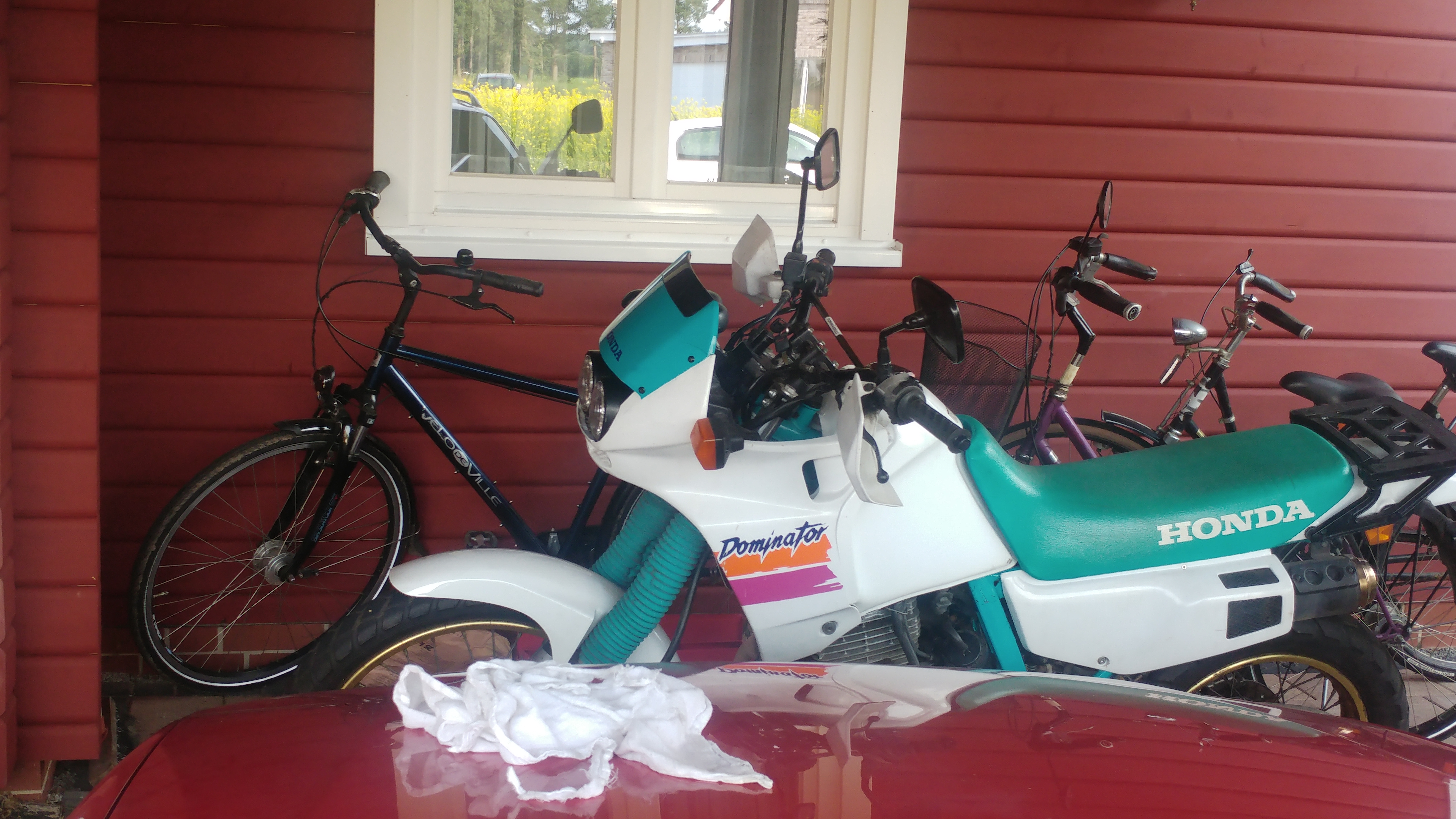

sooo...

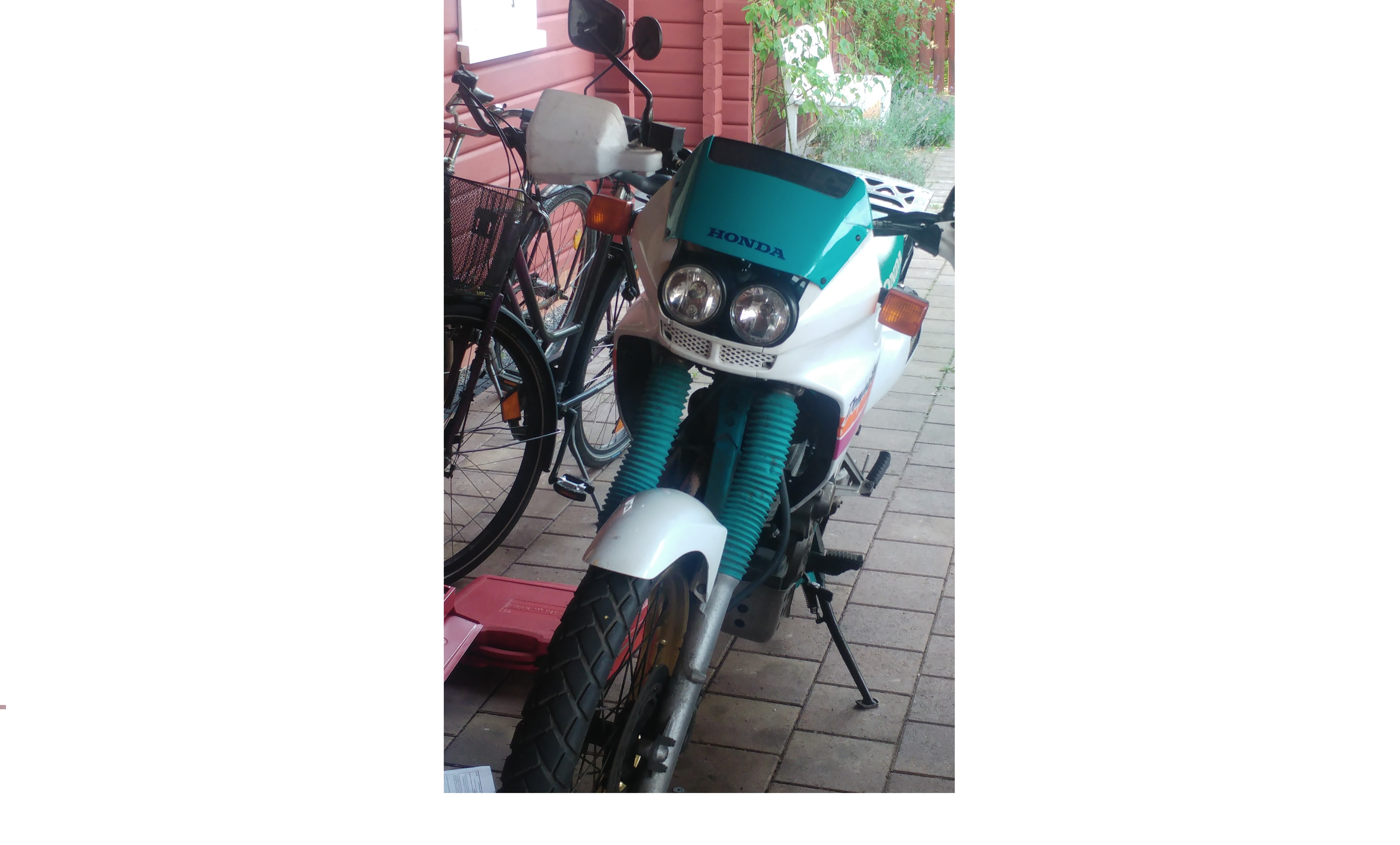

Nun endlich mal ein kleines Update. Habe jetzt nach längerem suchen einen geeigneten Scheinwerfer für mein Projekt gefunden.
Zunächst hatte ich mir den Scheinwerfer einer Yamaha FZR 600 gekauft, musste dann aber feststellen das die größe des Scheinwerfers jenseits von gut und böse lag und der einfach mal überhaupt nicht in mein Konzept gepasst hätte.
Ich habe den Scheinwerfer schonmal grob montiert und die Verkleidung etwas angepasst, nun fehlt noch das passende Windschild dazu. :D
Durch ein E-Prüfzeichen am Scheinwerfer und ein Windschild aus Alu wird wohl auch der Besuch beim TÜV wegfallen :lol:

Gefällt, zeig doch noch bitte vonne Seite.
Beiträge: 603
Wohnort: 66903 Gries
Beitrag von LC4_66 »
Von welchem Model sind denn die Scheinwerfer, oder sind es Universal?
Beitrag von Lominator »
Joo, das sind universelle gewesen.
Denke mit dem neuen Windschild wird es noch ne ganze Ecke besser aussehen. ;)

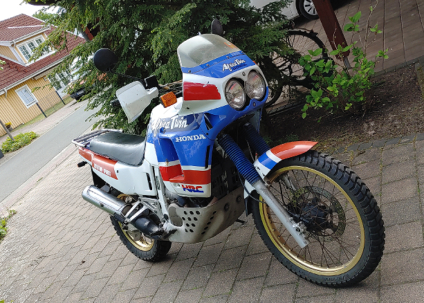

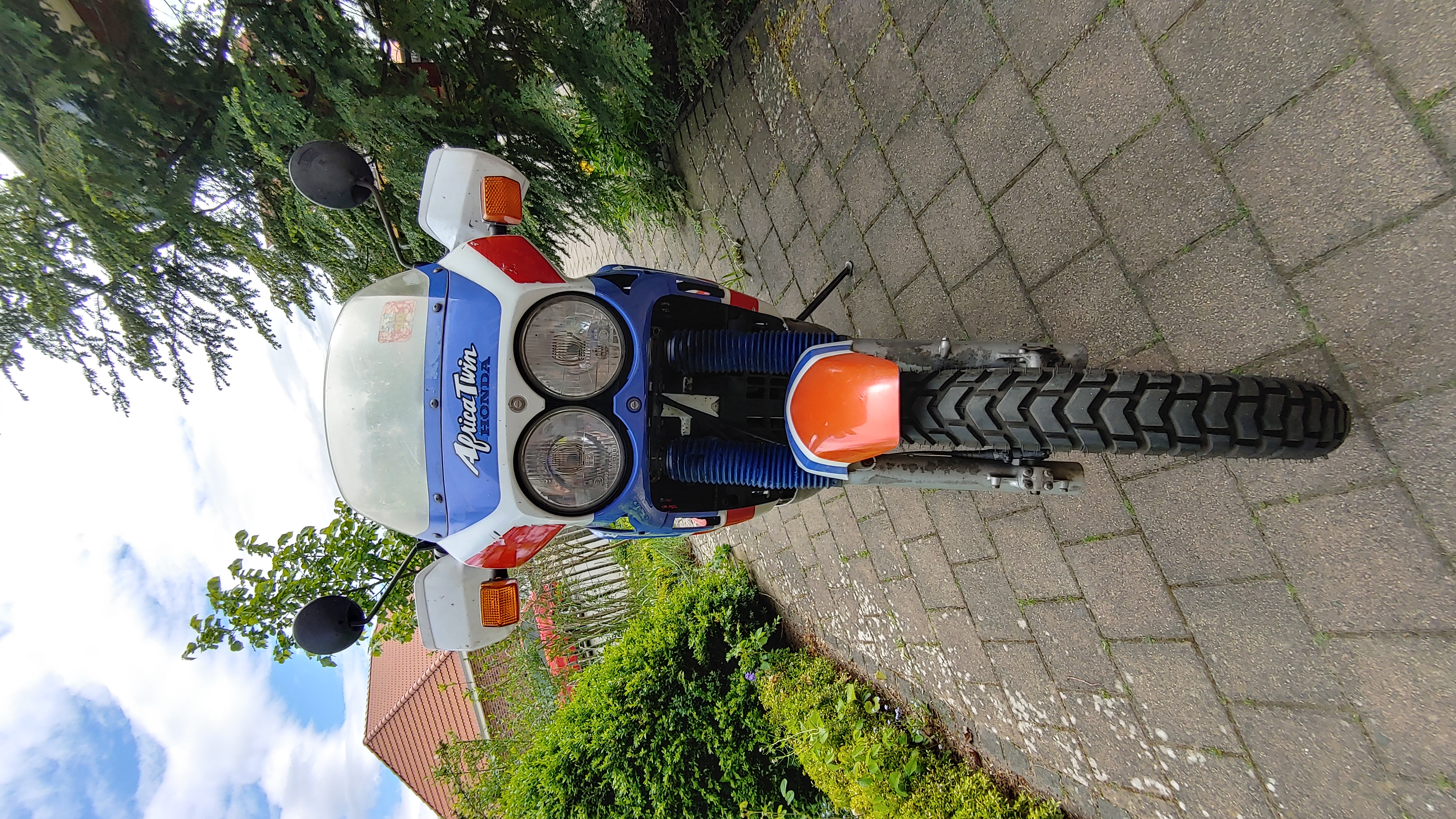

Ich melde mich nun nach einer kleinen Pause wieder zurück...
Ich habe mir das mit dem Doppelscheinwerfer nochmal durch den Kopf gehen lassen und haben mir letztendlich Hilfe von Herrn Honda persönlich besorgt. Das Resultat seht ihr jetzt hier.
Aus dem Rd02 wurde nun allerdings auch ein 03, aber ich denke das wird nicht weiter auffallen. Bisschen Liebe braucht sie jetzt trotzdem noch.
:mrgreen: :mrgreen:
Gruß aus der Heide
Beiträge: 8391
Die mit Sicherheit pragmatischere Lösung. :mrgreen:
Aber Glückwunsch zur Africa Twin. 8-)
Sieht nach einer guten Basis aus. Viel Spaß beim wieder fit machen.
