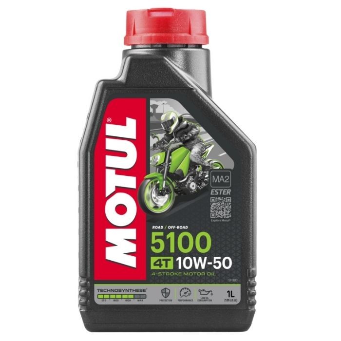

Glaube nicht dass das Öl das Problemchen sein kann...aber ich kann mich natürlich irren.
Ich habe und benutze immer dieses Motul 10w50 Öl.
Gruss Gian

Nach dem Wechsel auf dieses Öl habe ich einen merklichen Unterschied gemerkt. Bei allen 4 Domis.
