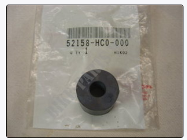

Ich meinte nicht die Ritzel, sondern die Rolle worüber die Kette läuft.
Quelle: https://www.bike-parts-honda.de/honda-m ... 200/2/5420

diese Rolle gibt es wohl nur an der FMX.
Re: Ölwechsel FMX 650 vielleicht noch diverse andere Fragen
Verfasst: So 9. Feb 2025, 10:58
dieCobra hat geschrieben: So 9. Feb 2025, 10:48 Moin,
Die SLR (RD09) hat die Rolle auch!?
Verfasst: So 9. Feb 2025, 12:00
von K1200RS Gespann
Lt. der Liste, FMX 650, TRX300EX + Fourtrax + Sportrax, TRX400EX + Fourtrax + Sporttrax, XR400R, XR650R
