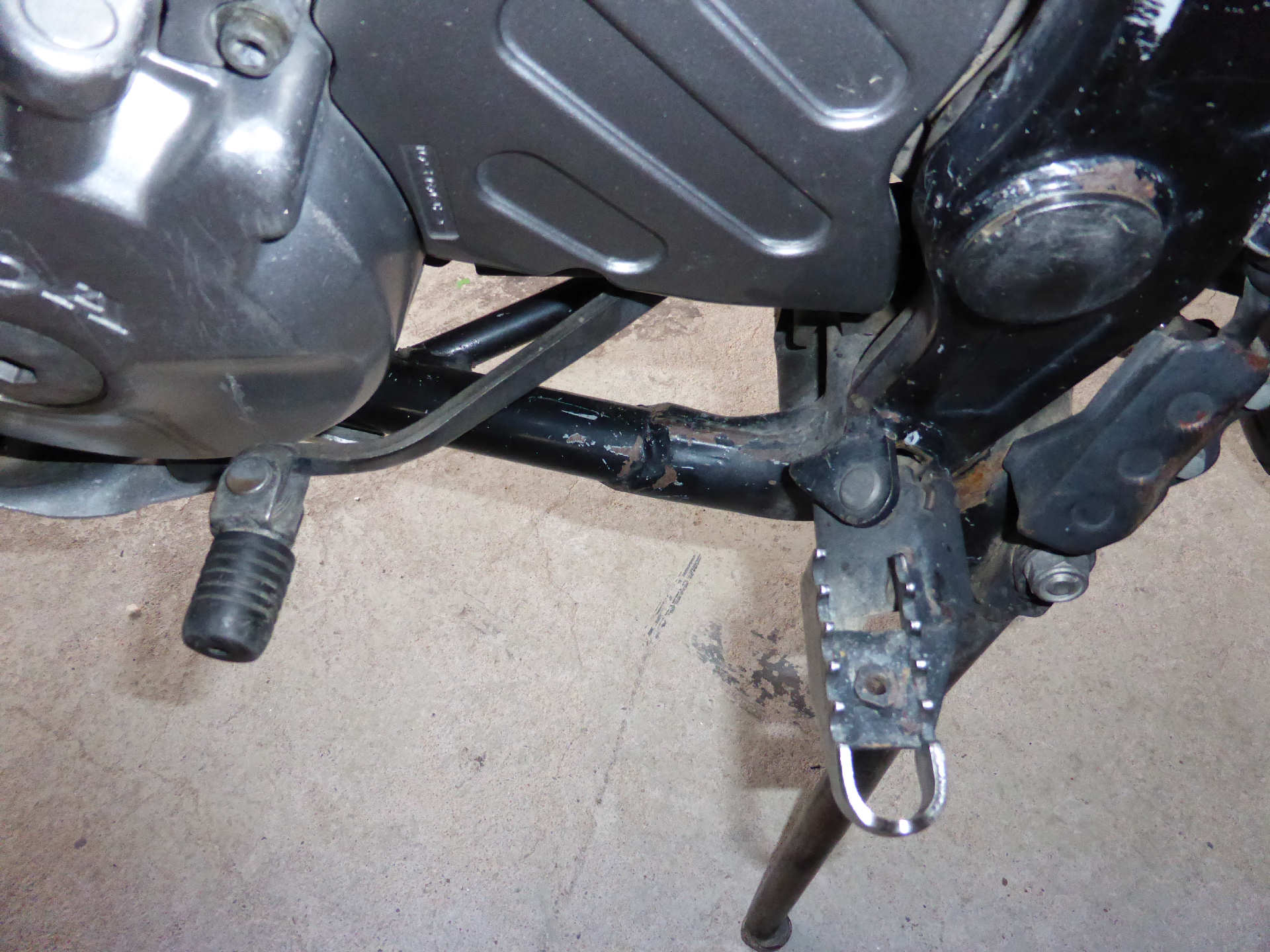

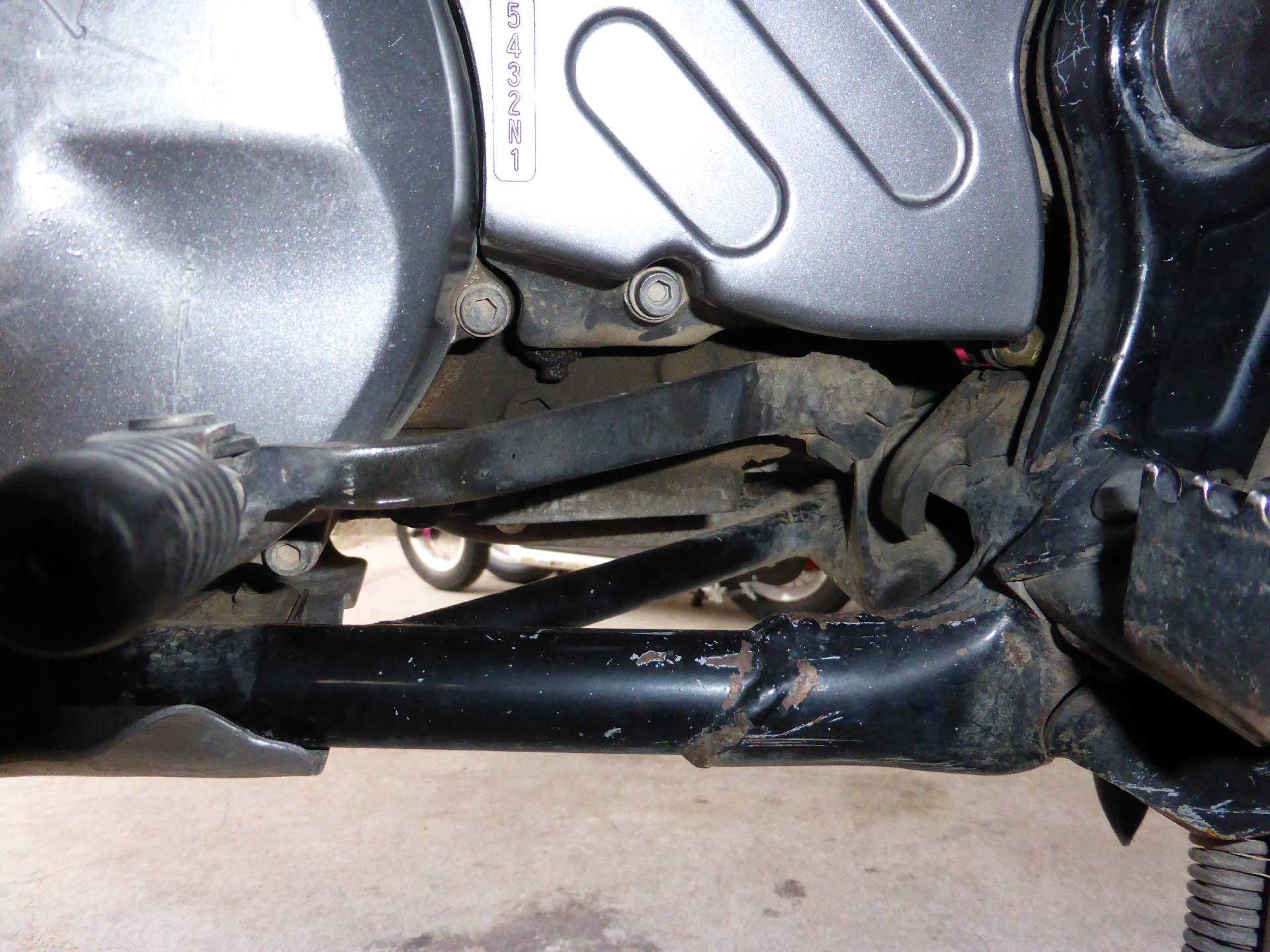

- Beiträge: 8357
Re: Schalthebel
Hier zwei Fotos von meiner Domi: Die Winkel habe ich jetzt allerdings nicht gemessen. Aber das kann man am Foto ja noch machen.Akaoni hat geschrieben:@ Steffen: wärst so nett und würdest noch die Maße/ggf. nen Foto nachliefern?
Danke dir.
Der Abstand zwischen Schalthebel und Fußraste beträgt 13,5 cm. Wobei dieser Wert um ein paar mm durchaus variieren kann. Mein Schalthebel ist auch nicht mehr 100% gerade. Aber die leichte Biegung nach innen stört nicht. Wichtig ist, dass der Hebel nirgends am Motorgehäuse anstößt.
Passt das soweit für Dich, oder brauchst noch irgendeinen Wert?
