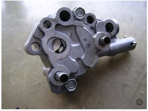

A) Sollte die Originale 88ger Pumpe, vermutlich ohne Simmerring ausgetauscht werden?
B) Durch welche?
Eine gebraucht: 15100-MN1-771
Könnte das hier diese sein?
Oder dieses hier müsste eine gebraucht 15100-MY6-670 sein?
Und wenn ihr die 15100-MY6-670 empfehlen würdet, reicht es wirklich die Distanzhülsen (94301-08140) einfach nur zu verwenden? Oder gibt's da Probleme mit dem Motordeckel (hatte ich auch schon glaube aus dem xr-Forum gelesen)
Und wenn ja sind die schon bei der Gebrauchten drin, siehe Foto hier?
Oder sollte man wirklich Geld in die Hand nehmen und die 15100-MY6-670 plus zwei Distanzhülsen (94301-08140) neu kaufen?
Ziel ist es den 88ger Motor einfach nur heile betreiben zu können. Da ich kein Student bin kommt es hier nicht aufs Geld sondern auf die Qualität an.
Wäre toll bald von euch zu hören, da ich das Thema natürlich so schnell wie möglich beheben möchte.

Akaoni hat geschrieben:...B) Die Pumpen ohne Simmerring können sich anscheinend als Vorteil selbst entlüften?!...
Nur wenn diese "schon ziemlich fertig", sprich intern und oder am Sandwich (siehe meinen alten Thread Ölpumpe sanieren) ordentlich undicht ist.
Dies sollte keinesfalls als "Vorteil" betrachtet werden.
Welche Pumpe ist jetzt drin ?
Mit oder ohne äusseren Simmerring, oder eine mit Kammertrennung (also 2) Simmerringen.

Die Pumpe hat mal nix mit Deinem Ölverbrauch zu tun.
Die Pumpe sollte ersetzt oder instandgesezt werden, damit immer genug Öl ab Start an den notwendigen Stellen ist. Sonst kann ich zu den Pumpen nichts beitragen, da bei mir nie notwendig

Zu den oben gezeigten Pumpen, sind die abgebildeten nun korrekt oder nicht?
Ua. hat die vermutete 15100-MN1-771 noch die 1 auf dem Gehäuse stehen, was laut altem Forum wohl für eine ohne Simmerring sprach?!
Was ist jetzt mit der Tauglichkeit der MY6er für einen 1988ger-Motor?

Ich würde die 15100-MY6-670 nehmen, wobei ich nicht weiß, ob sie in den Kickermotor passt.
Eine andere mit Simmerringen und gleichem Fördervolumen gibt es nach meinem Kenntnisstand auch nicht mehr.
Eine gebrauchte würde ich auf keinen Fall nehmen.
Höchstens wenn es am Geld mangelt, sie abholen kann und vor Ort auseinanderschraube um mir die Innereien anzuschauen.
Und dann trotzdem nur mit Bauchschmerzen.
Wer baut schon einen gut laufenden Motor auseinander um ihn in Einzelteilen zu verkaufen.
Meistens sind die den Ölmangeltod gestorben mit entsprechenden Auswirkungen auch auf die Ölpumpe.
