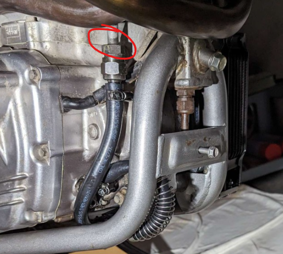

Hier mal meine Interpretation zur Nachrüstung eines Ölkühlers samt Thermostat:
- Ölkühler selbst ist ein Beltenick M22x1,5 in 210mm Serie 1 7 reihig und 52mm Tiefe
- Alu Adapter von M22x1,5 auf M14x1,5 sowie passende Hohlschrauben mit je 3 Zulaufbohrungen und Ring-Schlauchnippel
- Gummiunterlagscheiben und ein gebogenes Stück Alu zur Montage
- Thermostat von Jagg verbaut unter dem Motor
- Hochtemperaturölschlauch
- eine extra original Ölsteigleitung um im Zweifel die Rückrüstung zu ermöglichen, da die Pressverbinder zum anschließen des Ölschlauchs dran glauben müssen
Problem war hauptsächlich das knickfreie Verlegen der Ölschläuche, was schlussendlich mit Schlauchfedern gelöst wurde, auf den Bildern sieht man gerade bei dem Radius zum Thermostat, dass es ohne schon gefährlich aussieht.
Nach dem Einbau gehen ca. 230ml mehr Öl in den Kreislauf und die Temperatur geht auch bei sportlicherer Fahrweise und Außentemperaturen über 35Grad wie wir sie im Sommer 2024 hatten nicht über 115 Grad. Merklich ist das längere Verharren der Öltemperatur im Bereich um 85 Grad, hier beginnt das Thermostat zu öffnen. Die Aufwärmphase bis 85 Grad ist sehr ähnlich wenn nicht gleich zum Vorher ohne Kühler.
Festgestellt habe ich vergangenes Wochenende, dass ein Ölkühler aber auch über andere "Fehler" hinweg täuschen kann. Andi "Die Cobra" war so lieb und hat sich meinem Vergaser angenommen, seitdem läuft sie tendenziell 5 Grad kälter, was wohl an dem nun richtigen (wohl etwas fetterem Gemisch liegt) und durch mich uneingeschränkt empfohlen werden kann! Danke nochmal Andi!
Hier das Ergebnis in Bildern (noch ohne zusätzlichen Knickschutz, den hab ich nicht nochmal fotografiert).

Trotzdem sehe ich zwei gewaltige Knicke am Thermostat, oder was die kleine viereckige Kiste sein soll.
Re: Ölkühlereinbau nach Muster Wolf-Ingo
Verfasst: Di 22. Apr 2025, 16:14
Er hatte geschrieben, dass die Bilder noch ohne die Knickschutzfedern seien. Nehme an genau diese Punkte sind damit gemeint ?
An der Stelle, selbst wenn das weitere Verbindungen bedeutet, wäre es besser gewesen, dafür zusätzlich Al oder CU Bögen zu verwenden.

Ich muss mal ein bisschen stänkern. Den Einbauort unten neben dem Motor halte ich für weniger geeignet: Wasser/Dreck vom Vorderrad, Hitze vom Motor und etwas im Windschatten vom Vorderrad. Meine Lösung, siehe Bild. Irgend jemand im Forum hat den Kühler oben hinter den Schlitzen versteckt.
Gruss
Verfasst: Di 22. Apr 2025, 16:59
Da oben ist aber nicht einfach und hat auch ein paar Nachteile.
Die Verschlauchung ist ohne einen erheblichen Verlust an Durchsatzmenge zu kassieren sehr aufwendig und auch etwas "riskant"
bzgl. Lenkung, wenn nicht 100pro gut/sicher ausgeführt, die mögliche Grösse des Tauscher und damit die Wärmeleistung ist sehr begrenzt.
Dort unten, da wird der Dreck überschätzt. Zumindest bei vorrangig Strasse tut sich da kaum etwas. Falls doch hilft die SB Hochdruckwasche um die Ecke.
Steinschlag wäre noch ein Thema, aber auch da tut sich fast nix.
Hatte bei mir in Erwartung dessen ein Schutznetz aus feinem VA Geflecht, das die ganzen Jahre aber nie einen einzigen Einschlag erlebt hat
und das bei mir mit dem grossen Tauscher direkt in Linie, im Wurfbereich des Rad, nicht seitlich versetzt daneben.

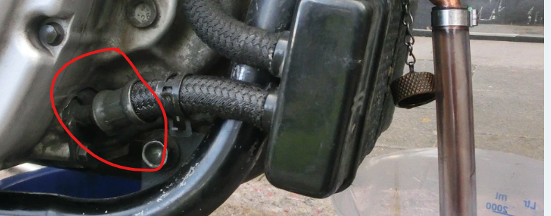

Was den unteren Anschluss angeht ist mir auch noch einiges unklar:
Screenshot 2025-08-14 210227--Anschluss_Motor.png (160.93 KiB) 4445 mal betrachtet
- wie ist diese Komponente überhaupt genau aufgebaut? Richtung des Rahmens oben gibts natürlich die passende Mutter für das Außengewinde der Steigleitung. Aber wie wird dieses kurze Schlauchstück verbunden? Kann man das irgendwie verwenden?
Und der Anschluss unten: wird dieser wirklich nur über die Kupferdichtung und diese gesonderte Anschraubkonsole abgedichtet?
Im NX 250 Forum (viewtopic.php?f=11&t=4372) außerdem vom Kollegen scrambler folgende Lösung, die ich als geeignet betrachten würde:
Screenshot 2025-08-14 210719--Lösung_Scrambler.png (402.58 KiB) 4445 mal betrachtet
ICh schätze hier wurde das Bestandsteil modifiziert?
kann mir jemand sagen welche Funktion die rot umkreiste Komponente hat? Ist das einfach nur eine Schlauchschelle ?
Außerdem noch eine grundsätzliche Frage: Ich strebe an den Kühler von unten nach oben durchströmen zu lassen. Wenn ich nun aber die Steigleitung erhalte müsste ab Kühlerausgang das Öl erstmal wieder ein Stück nach unten fließen um dann in die Steigleitung zu münden und ab da wieder aufwärts - könnte das fördertechnisch problematisch werden?
Danke euch für jeden Input und einen schönen Abend :-)
Verfasst: Do 14. Aug 2025, 21:55
Kokosnussknacker hat geschrieben: Do 14. Aug 2025, 21:19 ...
Aus meiner Sicht ist das Bestandsstück ja ein Außengewinde...
Unten ist es aus Sicht der Steigleitung quasi umgekehrt, das Gegenstück zur Überwurfmutter, hohlgebohrt mit Aussengewinde.
Deine rote Einkreisung... wäre nur die Presshülse mit der der Schlauch im original auf den Stutzen verpresst wurde.
Auch auf den Bildern wurden Teile der ab Werk Verstrippung für den Umbau zersebelt und benutzt, die ori Leitungen somit nicht mehr vollständig reversibel.
Wenn du all die Möglichkeiten hast, deine benötigten Teile selbst zu fertigen oder zu beschaffen, ok.
Damit ist der Umstand, bloss zur Erhaltung eben deutlich aufwendiger, als wenn man die schon vorhandenen Teile dafür missbraucht.
Du machst dir das Leben damit schwerer.

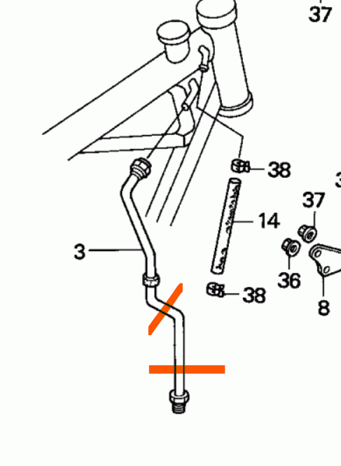

Hm OK; wie sähe denn eine möglichst einfache Lösung aus unter der Annahme ich würde den Umbau irreversibel gestalten?
Screenshot 2025-08-14 220530--Steigleitung.png (105.15 KiB) 4426 mal betrachtet
so oder so ähnlich auftrennen, die beiden Enden bördeln und dann sowas hier drauf + eben die restlichen Komponenten zum Kühler?
https://www.turbozentrum.de/Dash-Ueberw ... ss-schwarz
https://www.turbozentrum.de/06-AN-Dash- ... m-3-8-Rohr
Danke Dir für die Hilfe :)
Verfasst: Do 14. Aug 2025, 23:26
Dachte (jetzt mal vorausgesetzt du nutzt doch Teile der ab Werl Leitung) du wolltest den Kühler "ab den Rohrstücken" mit Schlauch anschliessen ?
Da wären ja quasi schon Schlauchstutzen (durch die getrennten Leitungen) vorhanden.
Oder wolltest du mit den verlinkten Fittings was komplett eigenständiges aufbauen ?
Soweit ich die verlinkten Fittungs anschaue, sind das Alu Schweiss-Einlagen für diese Verschraubung. Da müsstest dann ja erst noch Stutzen oder Leitungen aus Alu dran anschweissen.
Verfasst: Do 14. Aug 2025, 23:34
von Kokosnussknacker
Ich dachte Steigleitung auftrennen, Enden bördeln, dann ein fitting drauf was in eine Tülle mündet, dort dann Schlauch bis zum Kühlereingang (edit; bzgl. fitting würde ich dann hoffentlich eins mit 90° knick besorgen können)
So wie ich deine letzte Nachricht lese kann ich direkt einen Schlauch (Mit Schelle?!) auf die beiden glatten Enden der aufgeschnittenen Steigleitung stöpseln?
Kann man da erwarten dass das ordentlich dichtet?
Wäre ja toll, müsste ich bloß noch die 90° Knicke auf die Kupplungsseite hinkriegen..
Danke dir!
Verfasst: Do 14. Aug 2025, 23:41
Warum noch je ein zusätzlicher Fitting, wenn du dann doch schon die entsprechend abgelängten Leitungsenden als Schlauchtüllen hättest ?
Das einzige was dann noch zu empfehlen wäre, wäre ein "angedeuteter" Bödel (nur ganz schwach)
als Abrutschsicherung für den Schlauch, oder alternativ eine aufgelötete sehr dünne Hülse mit Profil.
Verfasst: Do 14. Aug 2025, 23:47
Kokosnussknacker hat geschrieben: Do 14. Aug 2025, 23:34 ...kann ich direkt einen Schlauch (Mit Schelle?!) auf die beiden glatten Enden der aufgeschnittenen Steigleitung stöpseln?
Wenn der Schlauch taugt und die richtigen Innenmasse hat, wird das dicht.
Für solche engen 90° Bögen würde ich tatsächlich Bögen nehmen, nicht den Schlauch.

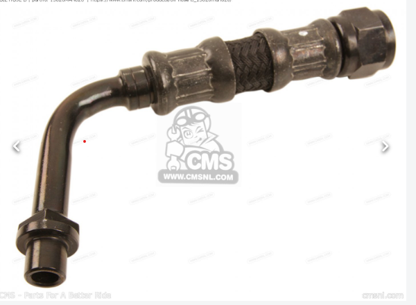

Nur mal als Hinweis bezüglich Trennen von Leitungen und eventueller Wiederbeschaffung:
Ich weiß nicht, ob es die Ölsteigleitung noch neu zu kaufen gibt. Aber zumindest ist sie auf dem Gebrauchtmarkt immer mal wieder vertreten. Die geht normalerweise ja nicht kaputt, da sie komplett aus Metall besteht.
Anders sieht es aber aus bei den beiden Schläuchen, die vorne unten am Motor befestigt sind. Die gibt es in neu nicht mehr. Und gebrauchte einbauen birgt ein gewisses Risiko, da man unter Umständen davon ausgehen muss, dass der Schlauch innen aufgequollen sein könnte und dadurch der Öldurchfluss behindert wird. Das sollte man im Hinterkopf behalten.
Als ich meine Domi vor sechs Jahren zerlegt hatte, habe ich mir die Schläuche neu einsetzen lassen, um an der Stelle auf Nummer sicher zu sein. => Die (Teil-)Restaurierung meiner Domi - Seite 4
Fazit: Wenn Du Deine Schläuche zerschneidest und es rückgängig machen möchtest, gibt es nur die teure Variante es in Auftrag zu geben.
Verfasst: Fr 15. Aug 2025, 15:01
Oder das selbst zu machen.
Die Stutzen mit Flansch für den Block bleiben einem ja immer erhalten. Sollte man also, auch wenn da der ab Werk Schlauch hinüber ist, nie wegwerfen.
