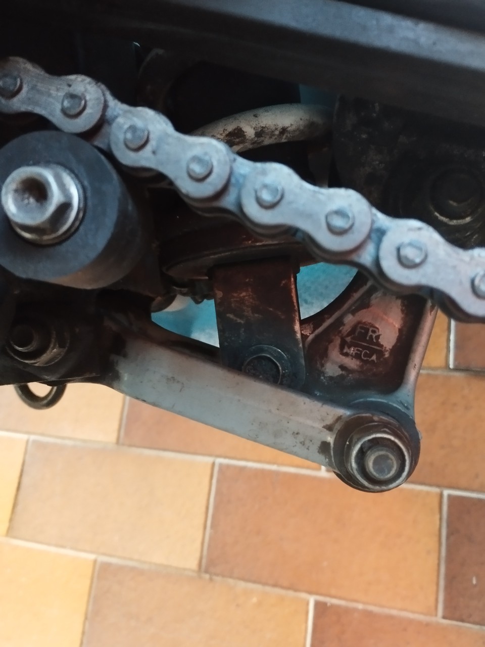

Der Abstand zwischen den Anschraubpunkten wäre noch sehr hilfreich. Mitte Bohrung gemessen.
Domi ist nicht gleich Domi.

Meines Wissens und Erfahrung nach haben Domi,SLR,FX und Fmx ein U unten am Federbein und kein Auge ( Öse).
Natürlich variieren die Federbeine in der Länge
Grüße Rita

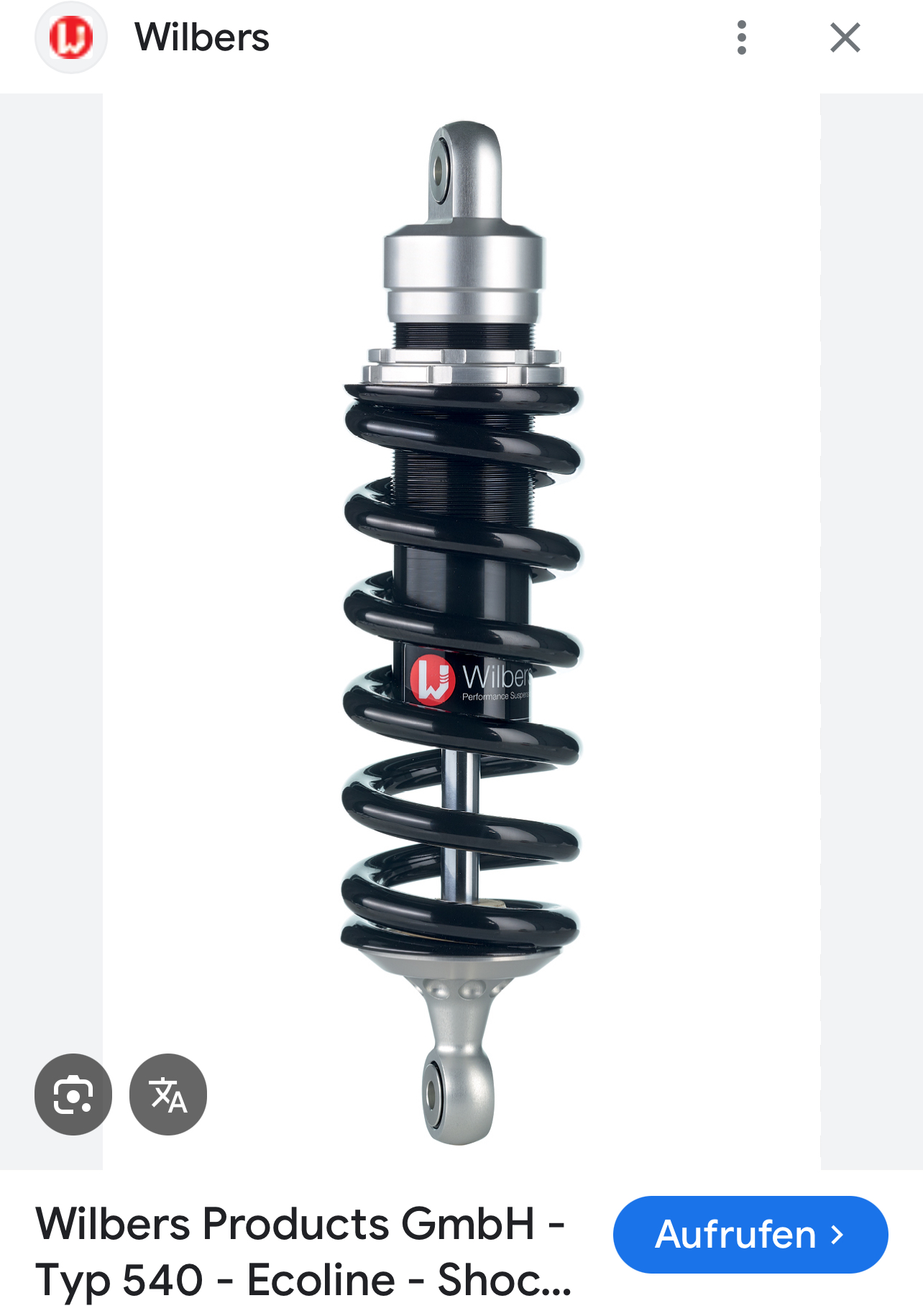

Rita, genau das von dir beschriebene ist das Problem, was eine Montage erschwert. Das Federbein von Wilbers hat ein Auge und kein U. Trotzdem sind unsere Einzylinder in der ABE aufgeführt.

Heißt das, das Wilbers Federbein aht zwei Ösen? Eine oben und eine unten?Scotchman hat geschrieben: Mo 14. Jul 2025, 22:51 Die Länge messe ich gern einmal aus, stelle ich dann noch ein.
Ulli
Das originale Federbein hat eine Öse oben und ein U unten.
Mach mal bitte ein Foto von dem Wilbers-Federbein!

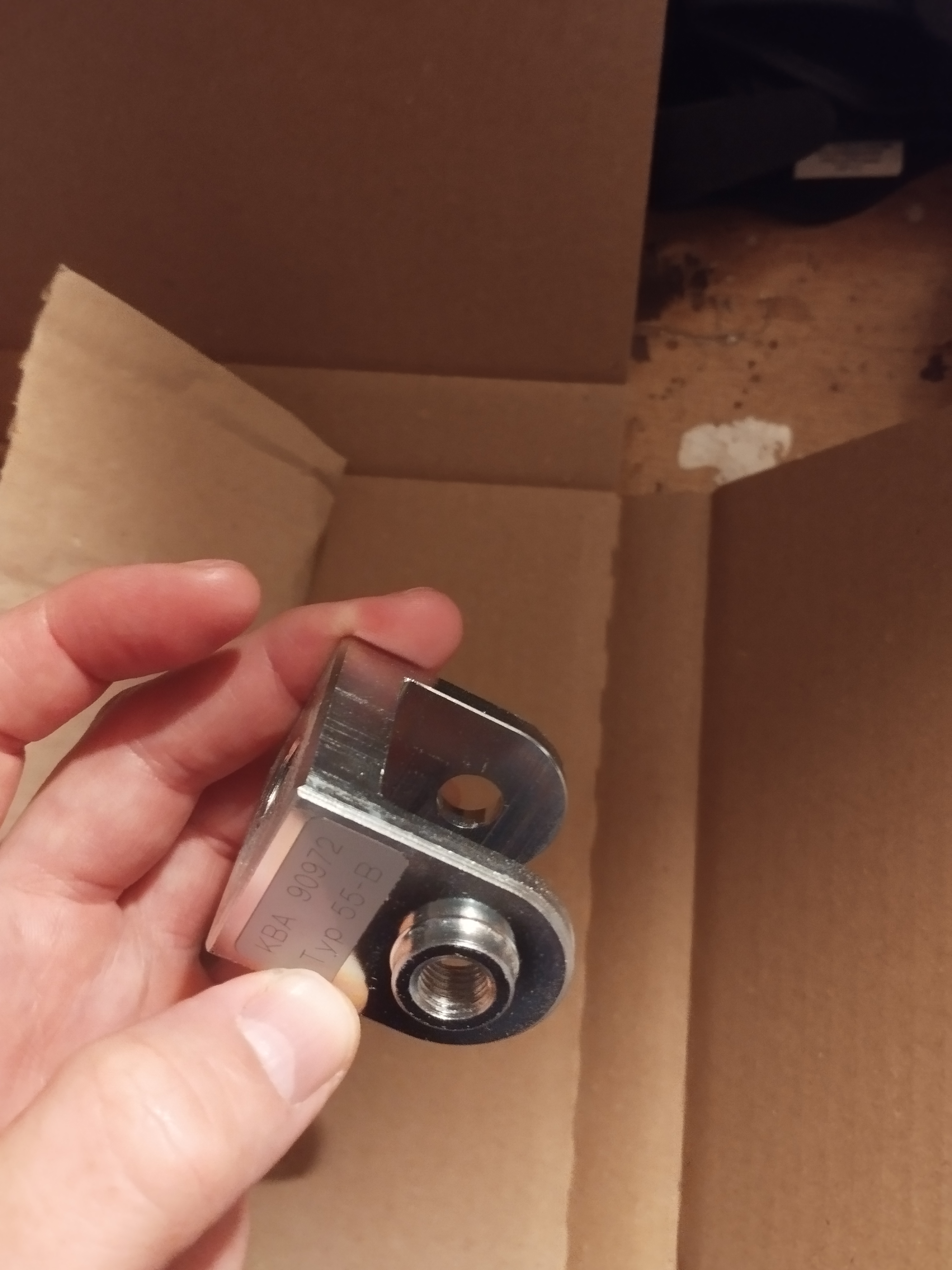

ja das original Federbein der FMX hat unten ein U.
Über genau dieses U-Stück kann man auch die FMX z.B. tieferlegen.
Es gibt "Tieferlegungskits" von diversen Hersteller die nur dieses U in anderer "Bauform enthalten.
So eins habe ich seit einigen Wochen im Keller liegen und werde meine FMX im Winter nach 20 Jahre mal tieferlegen, da ich älter und ungelenkiger werde.
Dafür muss das komplette Federbein ausgebaut werden, das Federbein zerlegt werden und dieses U- Stück ausgetauscht werden.
Ich gehe mal davon aus, dass genau dies auch bei dem Wilberts Federbein gemacht werden muss, Auge gegen original U- tauschen.

Dann müsste dieses Wilbers unten einen Bolzen/Gewindezapfen haben ?
Das wäre natürlich super, da mit dem dann alles mögliche gemacht / geändert werden könnte.
Das gekaufte "U" im Bild hat ein Innengewinde in Grösse ? (sieht man am Bild nicht)
Gibt es ne Anleitung zu dem U ? Das muss auf jeden Fall festgezogen werden, dann das Bein in sich gedreht bis das timing passt.
Keinesfalls per locker im Gewinde das timing herstellen wollen.

Das U-Stück müsste von VH-Motorrad Technik sein, meines Wissens ist das nur für das originale Federbein.
https://www.vh-motorradtechnik.de
grüße Rita

Das Tieferlegungs U-Stück ist von Zieger bzw ibexparts.
Das Gewinde weiß ich gerade nicht, ist aber für an den originalen Stoßdämpfer gedacht. Hinter dem U-Stück müsste ja noch ein Federteller sein, ich denke den und das U-Stück müsste dann vom Original auf den Wilberts getauscht werden wenn das passt.

Naja so wie das aussieht ist der untere Teil des Wilbers Ecoline aus dem vollengefräst.
