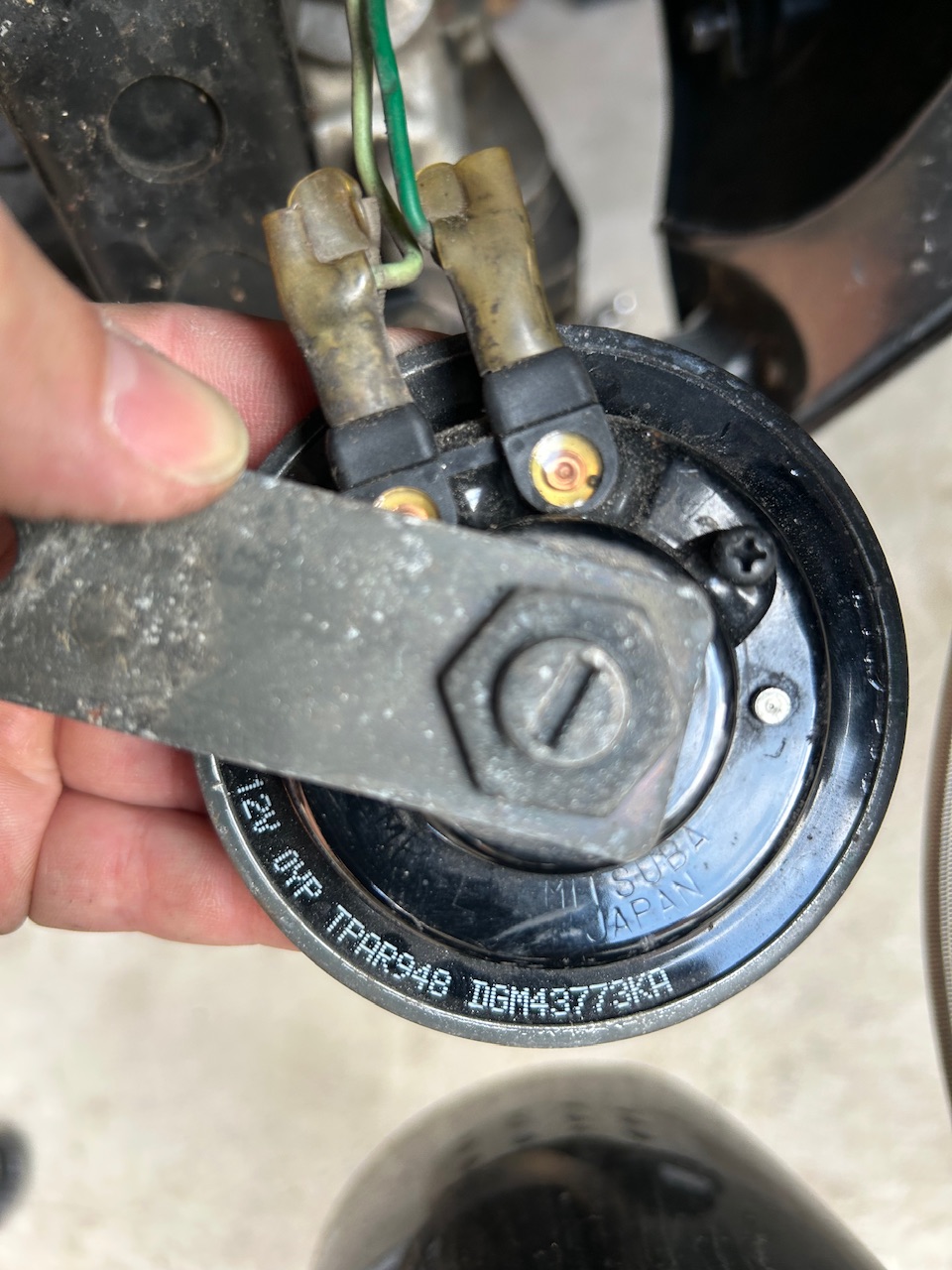

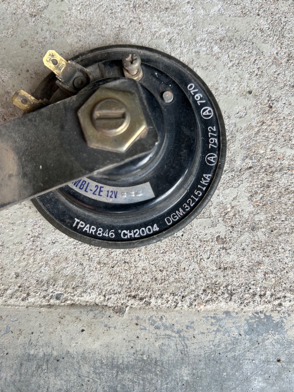

Ich habe heute den linken hinteren Blinker gegen einen identisch aussehenden aus dem Zubehör ersetzt, da er auf‘m Weg zum Domitreffen durch ungewollten Druck von oben, verursacht durch meine Gepäckrolle, zum Abbrechen neigte. Der flexible Teil war schon rissig und spröde.
Nunja, während ich die Schachtel suchte in der sich meine Ersatzblinker befinden, habe ich in meinem Teilekonvolut tatsächlich noch eine originale Hupe gefunden. :)
Da ich nicht wusste, ob diese Hupe genauso lausig hupt wie die an meiner Domi, half nur ein Test.
Zuvor nochmal kurz mit der angebauten originalen Hupe meiner Domi gehupt: *möööp* nunja, allzu laut ist die nicht mehr.
Und dann kurz umgesteckt und mal mit der anderen probiert: *tröööt*!!! :o
Aber Hallo! Ein deutlicher Unterschied. Der Hupton ist derselbe, aber die Lautstärke ist eine andere. Keine Ahnung was die Hupe verschlissen hat. Oder sie hat mal irgendwann bei irgendeinem Endurotraining eine drauf gekriegt. Wobei ich keine Beschädigung feststellen konnte, nur halt etwas Korrosion. Aber die andere sieht diesbezüglich auch nicht besser aus.
Die hier war an meiner Domi verbaut:
Und die hier ist nun verbaut.
Optisch sehen die gleich aus, die Nummern unterscheiden sich aber leicht. Auch weiß ich nicht welches Baujahr die Domi hatte, an der die Hupe zuvor verbaut war.
Damit ist aber das Thema Hupe aus meiner Sicht abgehakt. Da braucht es nix aus dem Zubehör.

Verfasst: Do 17. Jul 2025, 21:58
Eine solche Hupe kann verschleissen.
Einmal durch Alterung (Materialermüdung der Membrane und Feder), aber auch durch den "starken" Verschleiss (Abbrand) des Unterbrecher-Kontakt (Wagnerscher Hammer).
Viele haben eine Schraube die zur Abstimmung dient (Arbeitspunkt und Resonanz im Werk), aber ein Nachstellen im Alter hilft aus oben genannten Gründen, meist nicht lange.
Re: Hupe verstecken
Verfasst: Do 17. Jul 2025, 22:06
von Enola Gay
Hallo Steffen;
es ist hoffentlich schon 'geläufig' dass man diese Hupen einstellen kann :?:
Auf dem ersten von Dir eingestellten Foto ist sehr schön bei ungefähr 12Uhr die Einstellschraube M4 incl. Kontermutter zu sehen.
Mit dieser Schraube kann man den 'Schwing-Bereich' in der Hupe einstellen. Dadurch verändert sich das Geräusch u.a. die Lautstärke erheblich (!)
Einach mal ausprobieren ;) . 8-) . :lol: ;
