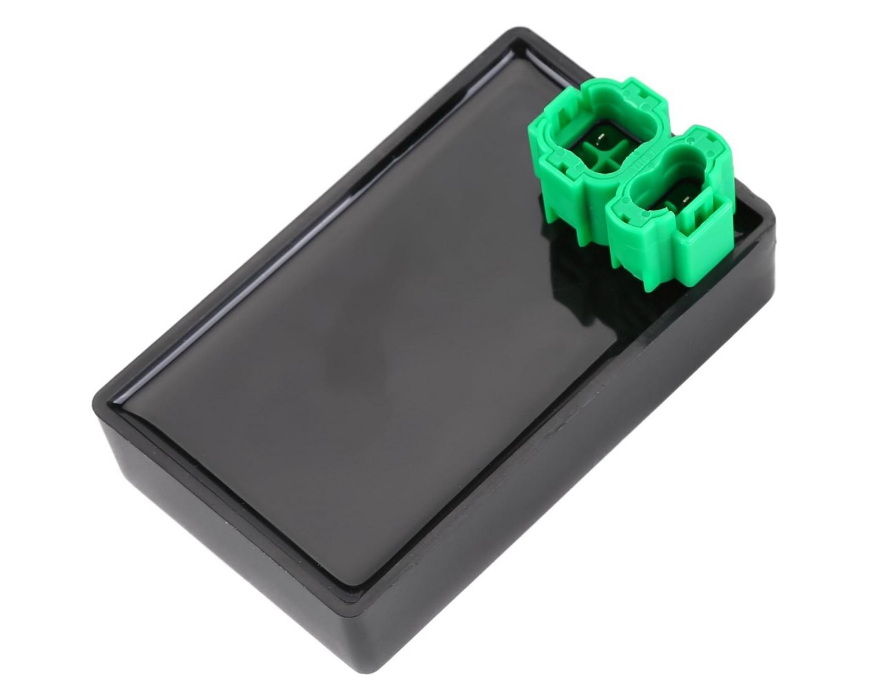

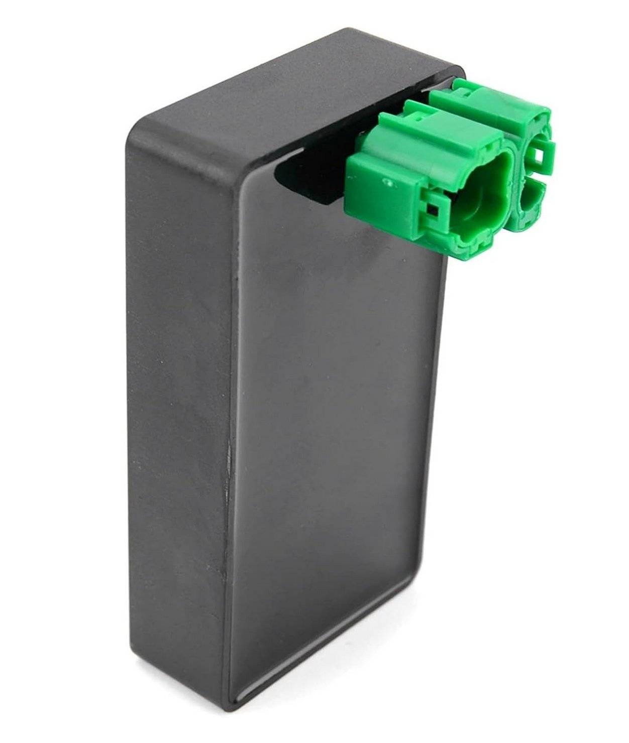

Erkennt man am Verguss, dem Trafo des Schaltnetzteil der damit (als Kontur) sichtbar ist.
Kannst du freundlicherweise genauer sagen, was man am Verguss erkennt, ob gut oder nicht?
Amir
Beiträge: 5119
Re: Suche digitale CDI zum Testen
Die allermeisten (schon da anzunehmen ist, dass fast all diese Händler mehr oder weniger "die gleichen" Bilder aus dem Netz gesaugt, für ihre Shops verwenden) sehen so aus,
während die genannte CDI tatsächlich so ausschaut.
NX650 CDI-3.jpg (60.83 KiB) 7101 mal betrachtet
Man achte jetzt bei meinen Beispielen speziell nur auf die Konturen zweier Komponenten, die sich im Verguss abzeichnen, keine Nr. die irgendwo draufsteht (oder auch nicht).
Das ist der einzige Beleg dafür, dass es sich um jene CDI aus der Fabrik handelt, die die beschriebenen Eigenschaften,
von meinen damaligen Tests (u.a. Kurve für die Domi geeignet, sehr potentes und effizientes Netzteil) hat.
Bei den anderen kann es sich um alle möglichen Hersteller / CDI's handeln. Evtl. auch gut (ich weiss es nicht),
oder 0815 irgendwas und nicht gut und/oder evtl. mit grösserer Wahrscheinlichkeit von der Kurve gar nicht für die Domi, sondern wie so oft für irgendwelche Roller gemacht.
