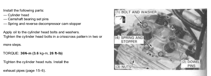

Lt. meinem WHB gibts da keine besondere Reihenfolge. Lediglich kreuzweise in zwei oder mehr Durchgängen die Zylinderkopfschrauben anziehen (36Nm).
Danach lt. WHB die beiden Zylinderkopfmuttern anziehen.
Auf die Schrauben und Unterlegscheiben soll lt. WHB vor der Montage Öl aufgetragen werden.
Ist aber das WHB von 1988, ob es da zur 94er Version Unterschiede gibt, weiß ich leider nicht.

In der Domi Wiki hier auf der Seite finde ich das Anzugsmoment für die Zylinderkopfschrauben von 30 NM, was mir aus der Erfahrung eher etwas wenig vorkommt. Plausibler klingen deine 36NM. Die 36 NM hast du aus dem original WHB?

Ja, aber wie gesagt, das WHB von 1988. Änderungen bzw. die Nachträge für die neueren Modelle habe ich nicht.

Wunderbar, danke sehr.
Ich denke, das passt so, zwischen 36-40 ist mir auch geläufig bei dieser Art von Schrauben.
