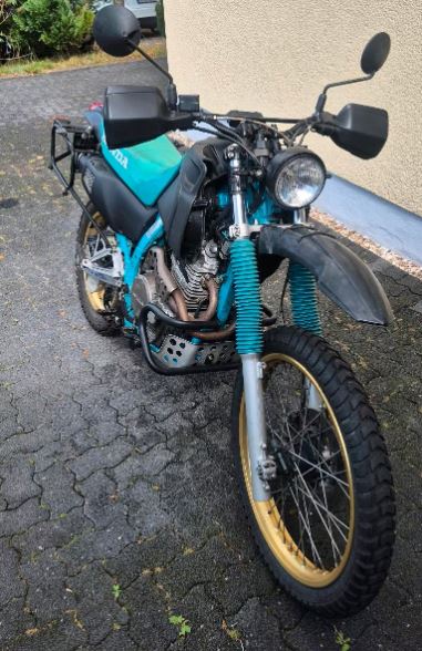

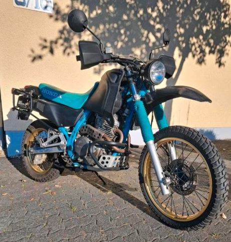

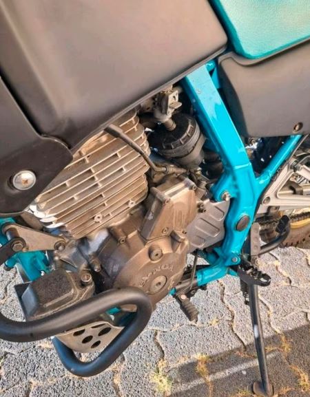

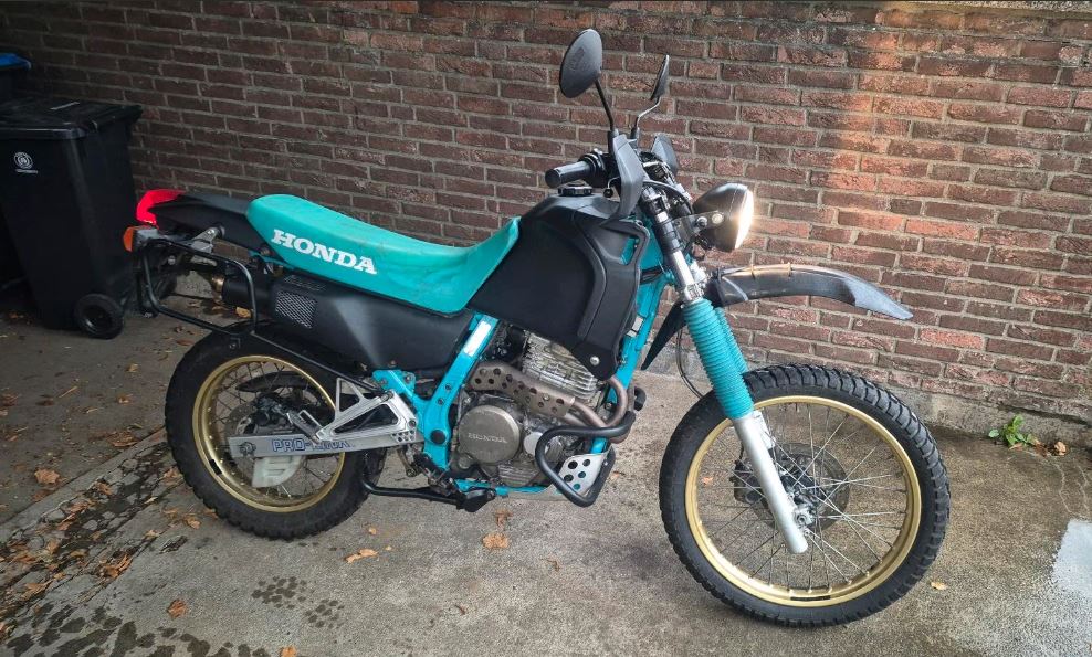

Anbei ein Paar Fotos meiner Domi.

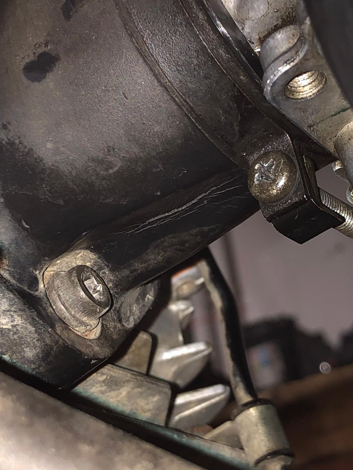

Re: Domi geht beim Anhalten aus! Hilfe bitte!
Nabend zusammen,
habe vom Isolator gerade noch ein Foto gemacht.
Er ist auf jeden Fall angerissen aus.
Ob durch kann ich so nicht sehen, aber auf jeden Fall sollte ich ihn tauschen oder ?
Könnte das ausreichen damit der Motor im Stand manchmal hoch dreht oder beim anhalten abstirbt?

- Beiträge: 757
Ja, die Falschluft, die da angesaugt wird, reicht, um das Motorverhalten zu erklären.
Noch etwas: Wenn Du den neuen Ansaugstutzen - Isolator - einbaust, dann solltest Du auch die Verbindung Vergaser-Isolator mit einer Dichtmasse zusammenbauen. Und zwar vor dem Einbau in die Domi. Honda hat diese Verbindung ab Werk auch mit einer dauerelastischen Dichtmasse versehen. Denn die Klemmung mit der Nut im Gummi allein ist nicht immer dicht, und die dort manchmal angesaugte Falschluft läßt den Leerlauf stark schwanken bis hin zu Motor aus.
Und dieses Erlebnis willst Du sicher nicht wieder öfters erleben.
