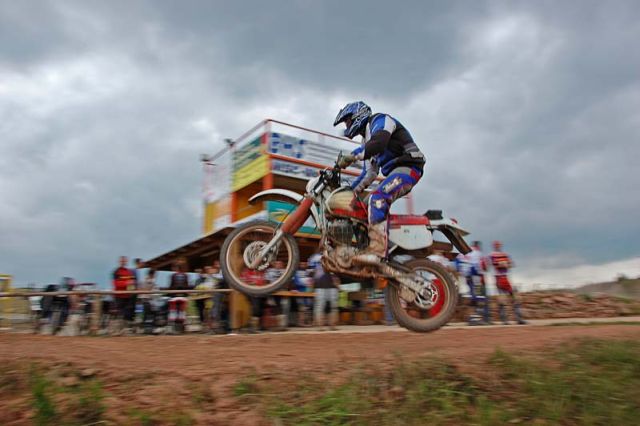

von TB+
XR im Gelände, eine ganz andere Nummer, hier meine beim Forums-Cross-Training-Walldorf. Leichter, gleiche PS aber anders übersetzt, mehr Federweg. Da konnte ich noch aufrecht gehen. Mit einer anderen XR bin ich in einem Anfall geistiger Umnachtung, mit Gepäckrolle und Rucksack, geänderter Übersetzung, nach Spanien geföhnt. Ohne Probleme.
