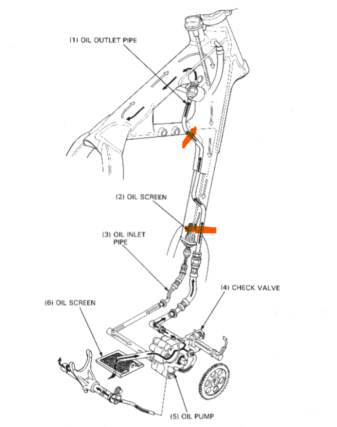

ich wollte an dieser Stelle mal über meinen Ölkühlereinbau berichten. Vielleicht ist es jemandem eine Inspiration / Hilfe (oder Abschreckung :) )
Da für mich der Umbau möglichst an einem Tag auf dem Bürgersteig machbar sein sollte habe ich mich dafür entschieden das Dash-System in Größe 8 zu nutzen.
Als Ölkühler habe ich versucht einen möglichst großen zu finden und bin schließlich bei dem Ölkühler Setrab Slim-Line Netzbreite 250mm 6-Reihen gelandet.
Foto des Inneren wen es interessiert:
Achtung: Kommentare zum Thema Sauberkeit könnt ihr gern für euch behalten - ich weiß dass ich mal wieder zur SB Wäsche fahren sollte :!:
Vorbereitung: Ausbau des SLS (Danke Cobra Andy für den Verschluss-Satz!) & AUsbau der Mülltonne
Einbau:
  • Auftrennen der Steigleitung an den zwei markierten Stellen und aufschrauben der DASH 8 Adapter 10mm Außen-Durchmesser Stahlrohr auf DASH 8.

  • 90° Stück inkl. Schlauch von unterem Anschluss in Richtung Ölkühler
  • 180° Stück zur Einführung in Ölkühler
  • Ölkühler senkrecht montiert
  • 2 90° Stücke im einmal 90° in xz-Ebene zu drehen und dann direkt 90° um in xy Ebene zu drehen
  • Schlauchstück und anschließendes 90° Stück vertikal nach oben
  • Rohranschluss wie gehabt
Der Ölkühler hat seitlich 2 M6 Innengewinde. Mit je 2 Gummi und 2 Metall-Unterlegscheiben ist der Kühler am L-Stück montiert.
So alles fertig. Ölwechsel + neuer Filter, Motul 7100 5W-40, 2.3 Liter bis max.
Als alles fertig war wurde natürlich als allererstes die Versorgung des Kopfes geprüft - nach wenigen Sekunden kam frisches rotes Öl.
Ach und übrigens, der Motorschutz passt so auch drüber und es gibt weder Kontakt mit der Hupe, noch Verkleidung, noch Zündkerzenstecker - auch wenn es auf den Fotos so wirkt.
Ich weiß, wahrscheinlich hab ich mir den Zugang zur Zündkerze etwas verbaut aber man kann mit wenigen Handgriffen das Verbindungsstück rausnehmen, denke das sollte machbar sein.
Ergebnis: Bin heute in mittelmäßigem Stadtverkehr und ca. 17° Außentemp. 18 km gefahren und war maximal bei knapp über 90°.
Auf Abschnitten wo der Verkehr floss mit rd. 50kmh hat sich die Temperatur dann so bei knappen 80° eingependelt. Denke ähnlich verhält es sich auf der Landstraße.
Ich bin zufrieden.

Re: Ölkühlereinbau
Verfasst: Sa 7. Mär 2026, 18:45
von Tolek
Das ist schon ein Riesengerät , der bringt , schätze ich, bestimmt 30° weniger ! Sieht auch alles ordentlich aus .Kostet :?:
