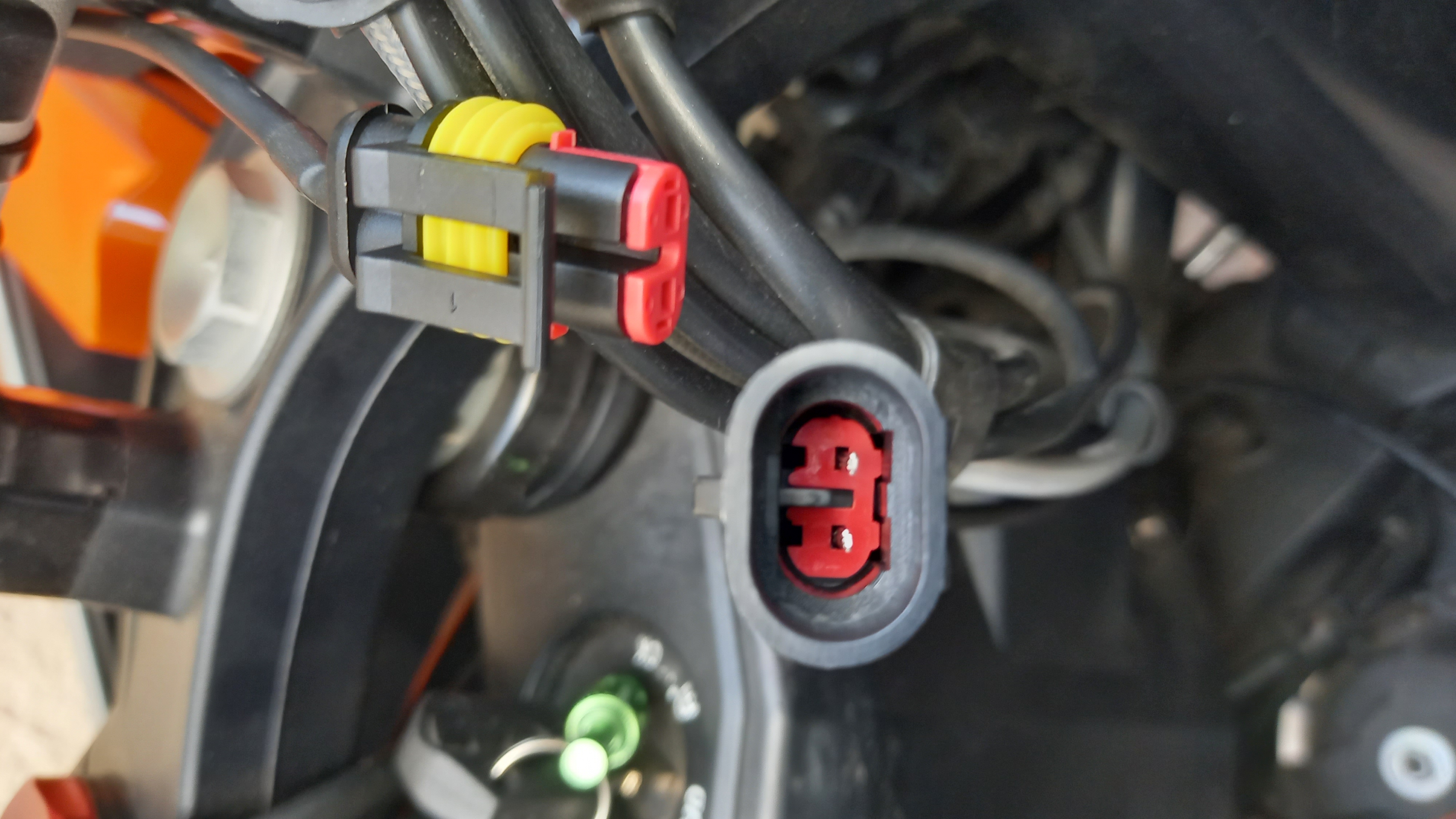

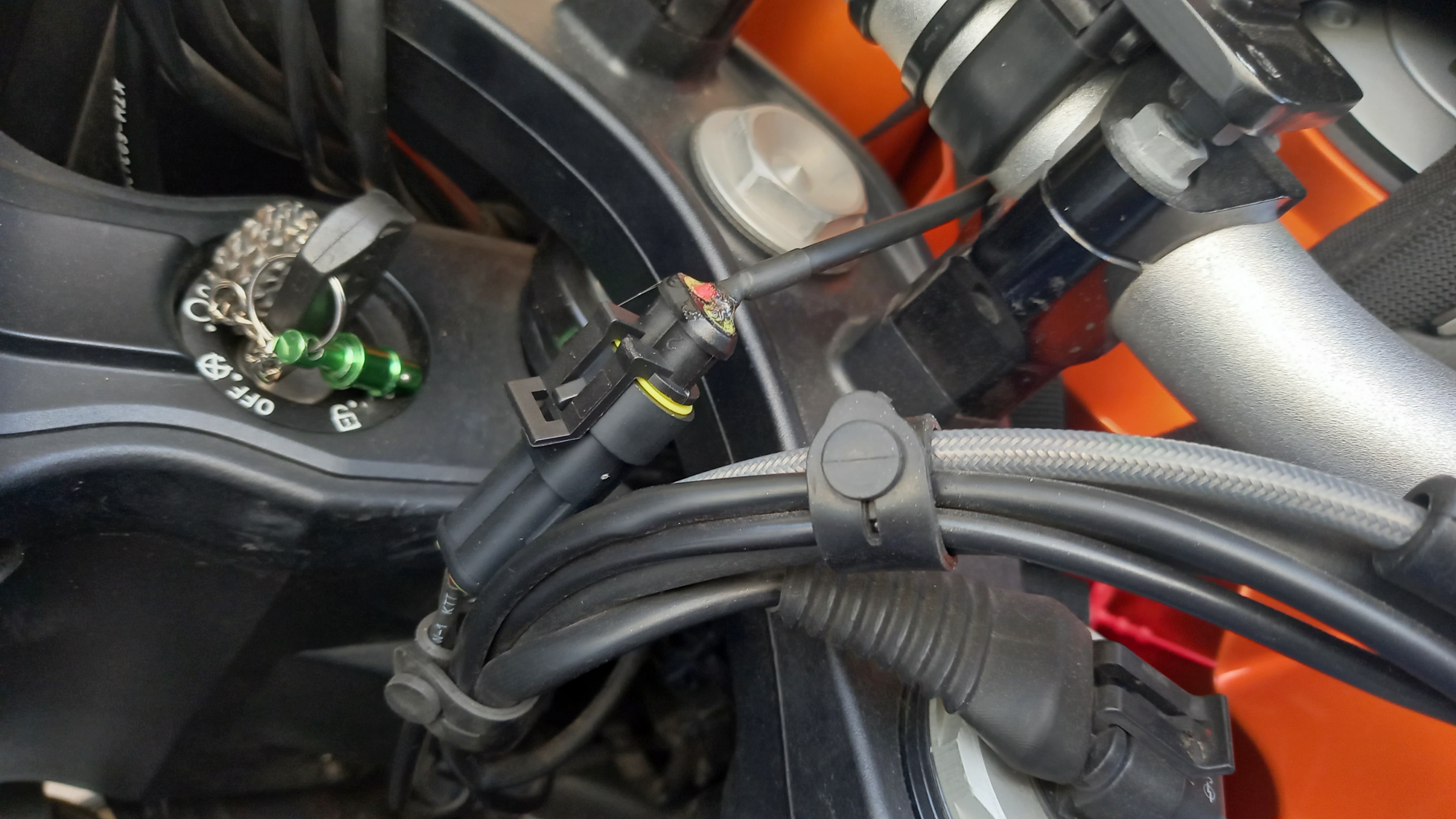

@ Steffen, hab nu nicht alle Beiträge gelesen. Hätte aber evtl. einen Tipp! Ich habe mir im Internet ein paar wasserdichte Kabelstecker gekauft, so daß ich das Versorgungskabel meines XTs kürzen konnte. Hat ua. den Vorteil, bei einer Reparatur ,,kurz" abzuklippsen. Das gleiche nochmal mit Navihalter an einem anderen Moped verbaut und du kannst das XT von Moped zu Moped wechseln. Immer das komplette Kabel wechseln wäre mir zu aufwendig. Kabel ist über Zündung an/aus geklemmt. Solltest du das befürworten, ich habe noch Stecker.

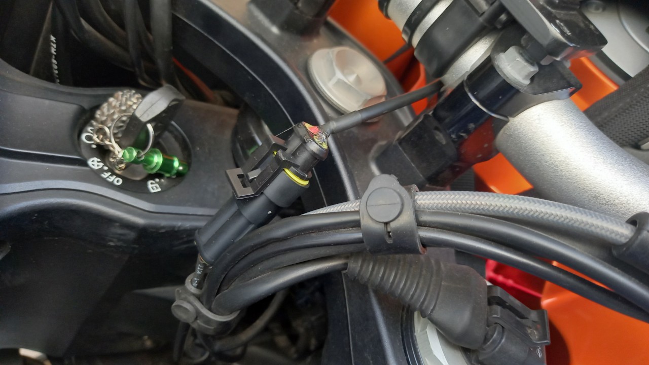

Natürlich trägt Schrumpfschlauch weniger auf. Meine Lösung an der KTM kam zustande, weil an die Kabelverbindung in der Verkleidung mehr als bescheiden heranzukommen ist. Sollte ich den Navihalter, aus welchem Grund auch immer, abnehmen müssen, erleichtert mein Verbindungsstecker das ungemeinAndreas_NRW hat geschrieben: Mi 8. Apr 2026, 13:12 Gekürzte Kabel mit Schrumpfschlauch … würd ich auch bevorzugen weil weniger auftragend als Steckverbinder.

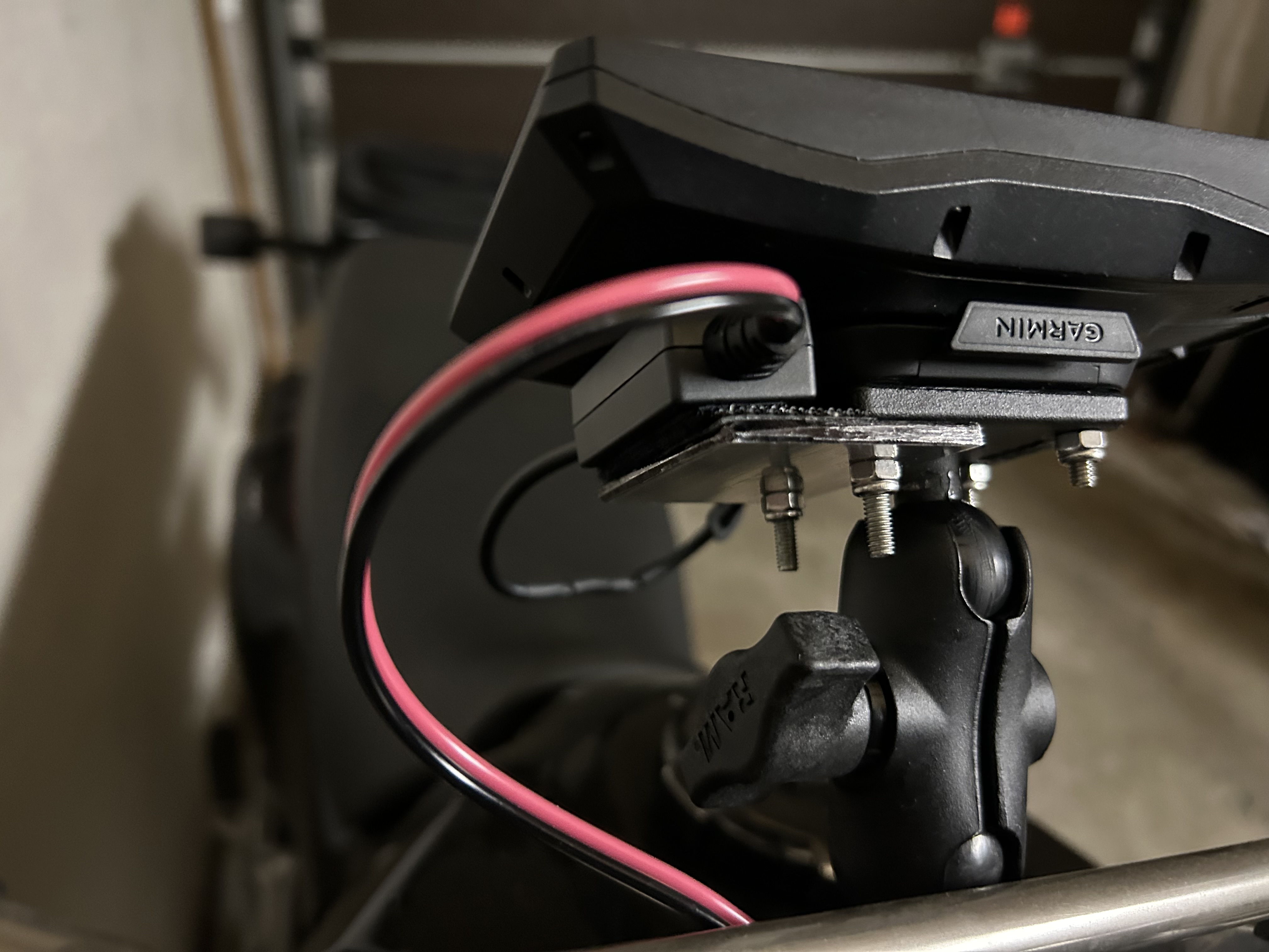

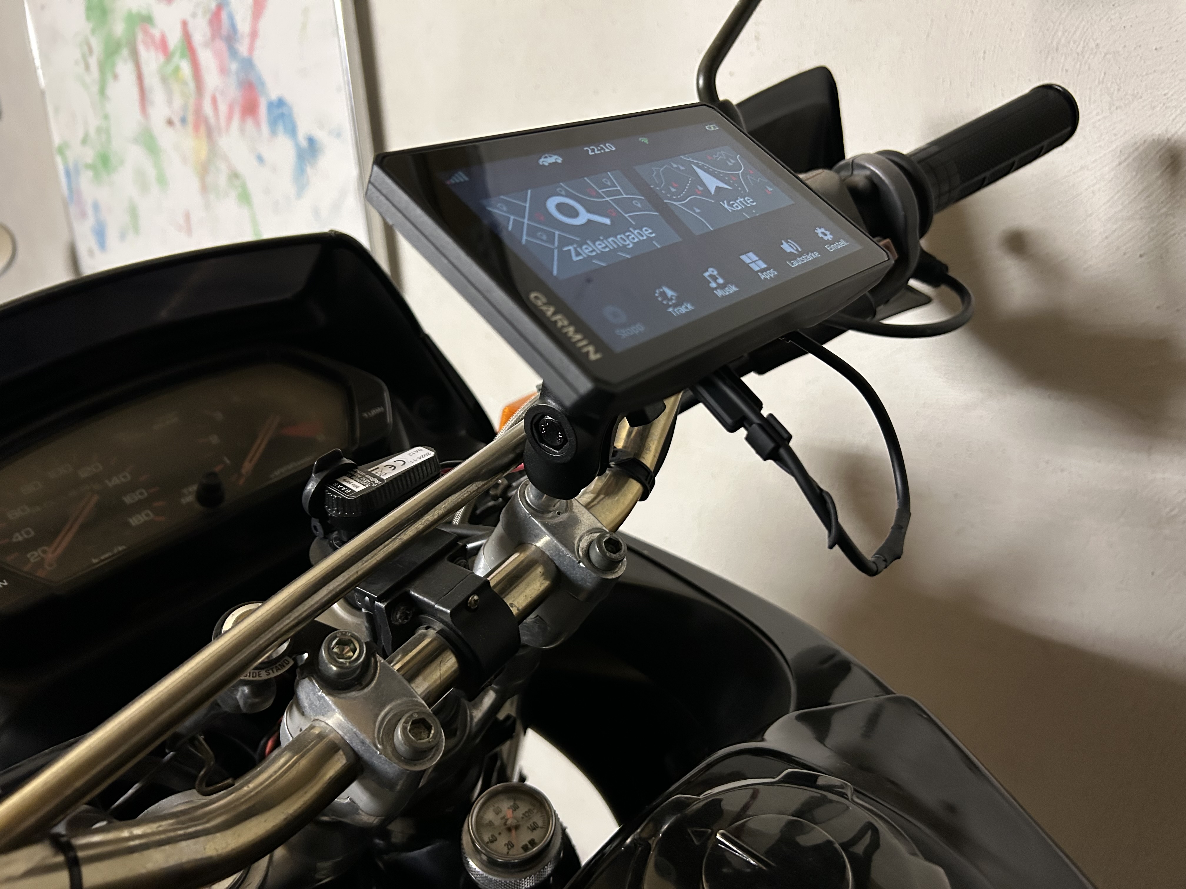

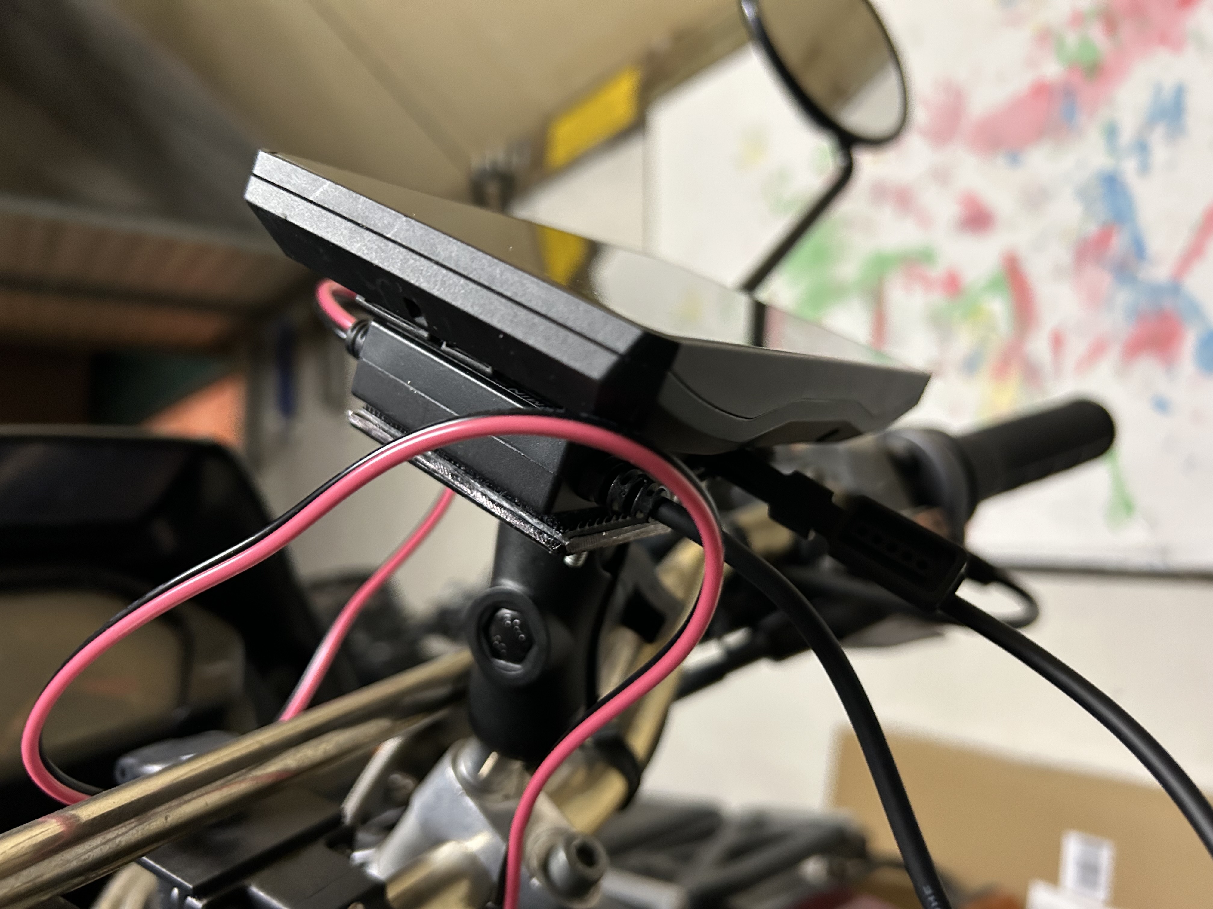

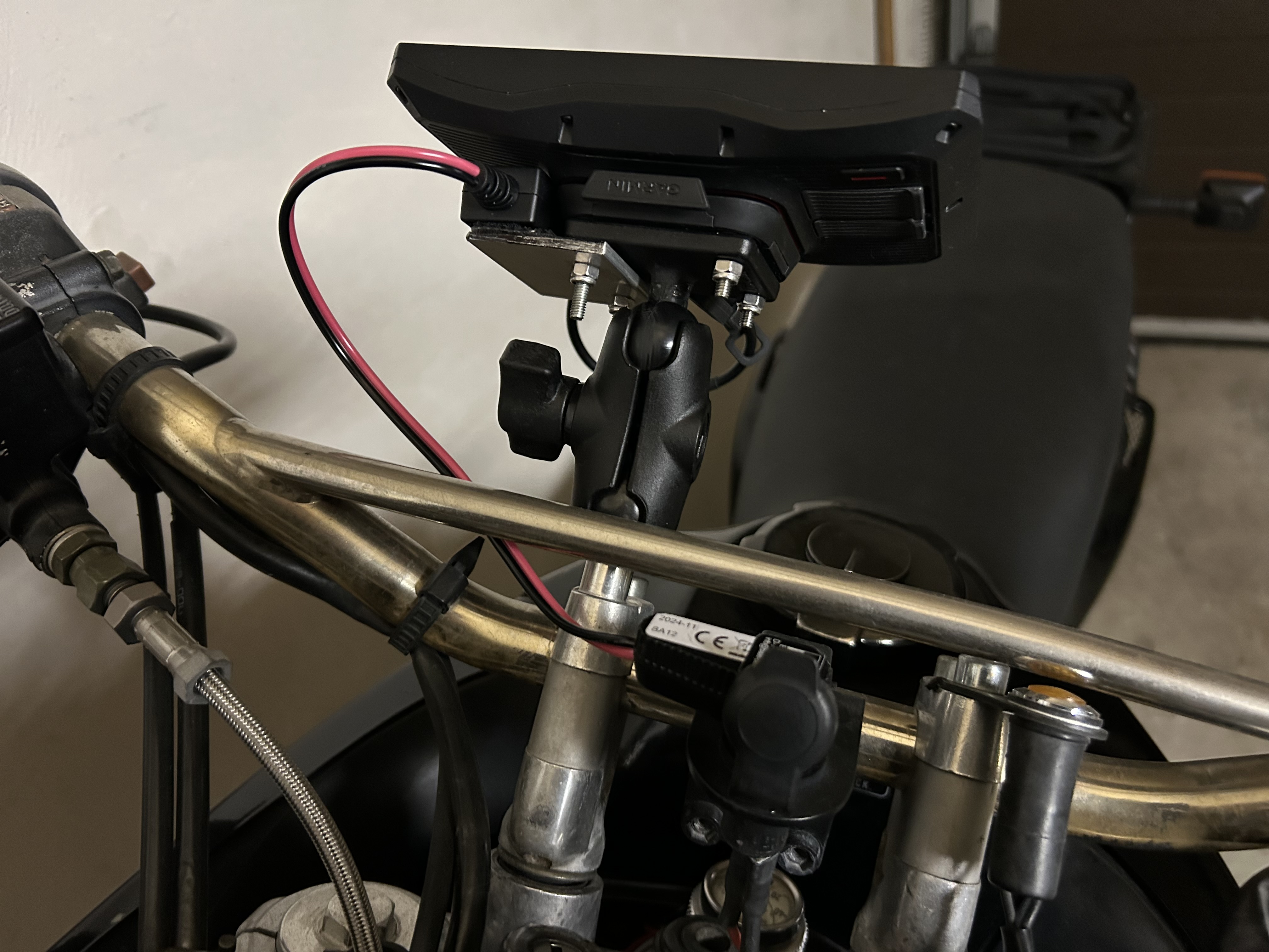

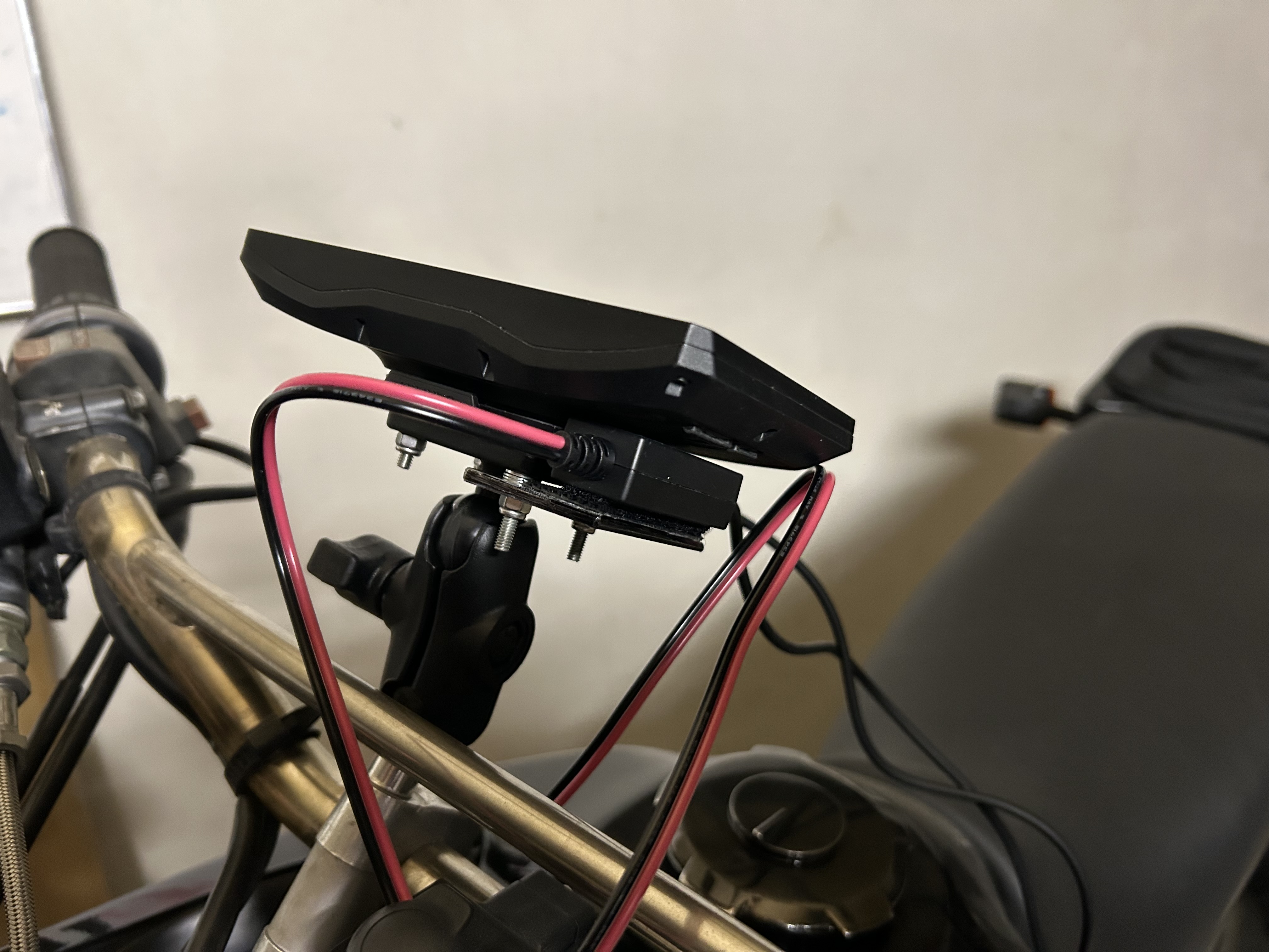

Die Halterung ist schonmal fertig:
Der Spannungswandler passt tatsächlich sehr kuschelig hinters Navi.
Jetzt muss ich noch das Kabel einmal vor und einmal hinter dem Kästchen kürzen und den DIN-Stecker für die Steckdose dranschrauben.

Sieht doch schon mal soweit gut aus!

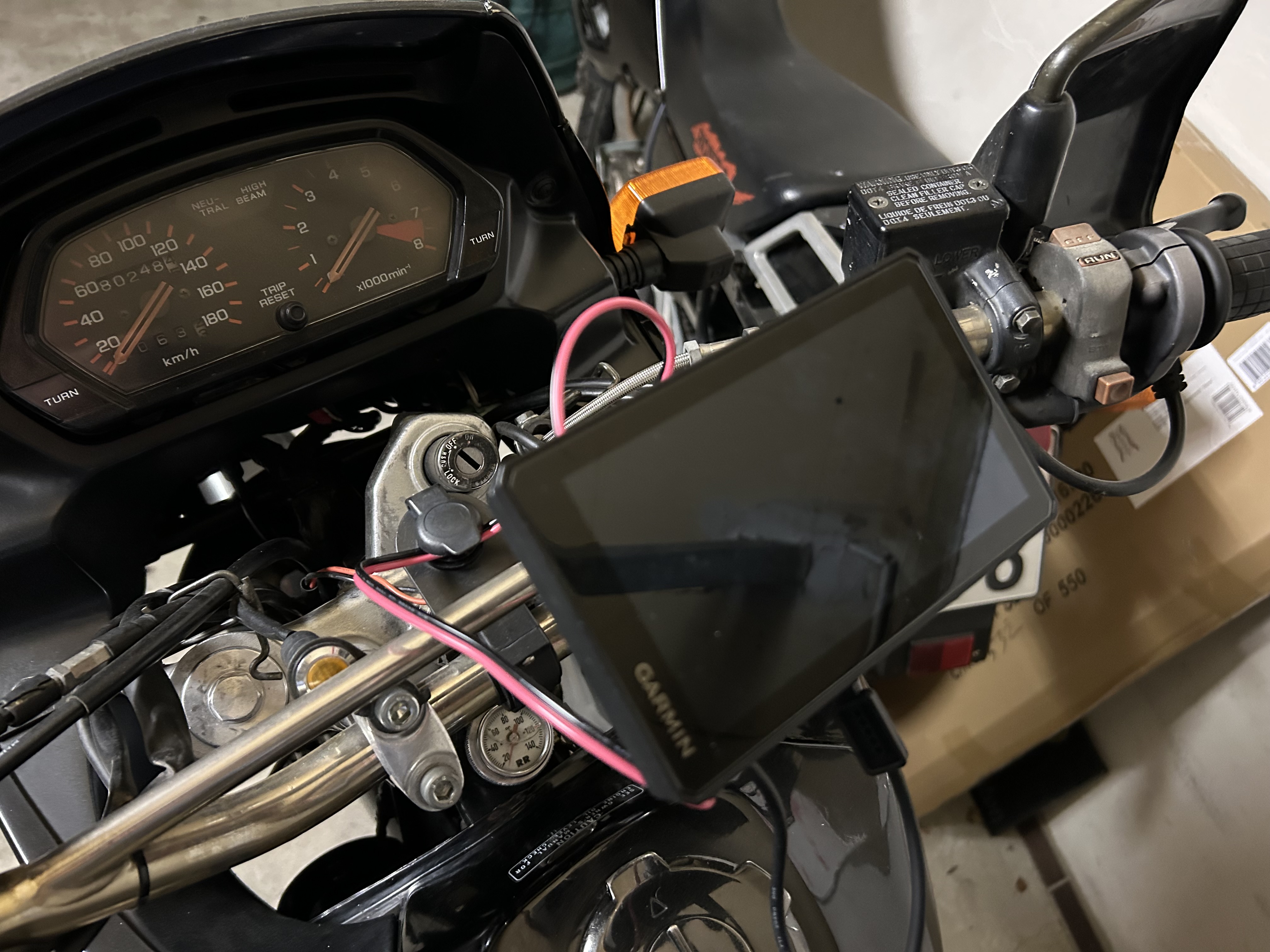

Schöne Lösungen. An meinen Motorrädern habe ich je eine 12-V-Steckdose, am Versorgungskabel des Navi einen Stecker.
Am Kästchen des Kabel ist ein verklebtes Klettteil, dessen flauschige Gegenseite irgendwo in der Nähe des Instrumentenpanels verklebt. Überschüssiges Kabel wird mit Klettstraps befestigt, zum Beispiel um den Ram-Mount-Arm gewickelt..
Ein Wechsel bzw. Anbau zwischen den Mopeds geht ruckzuck und ist pistenfest.

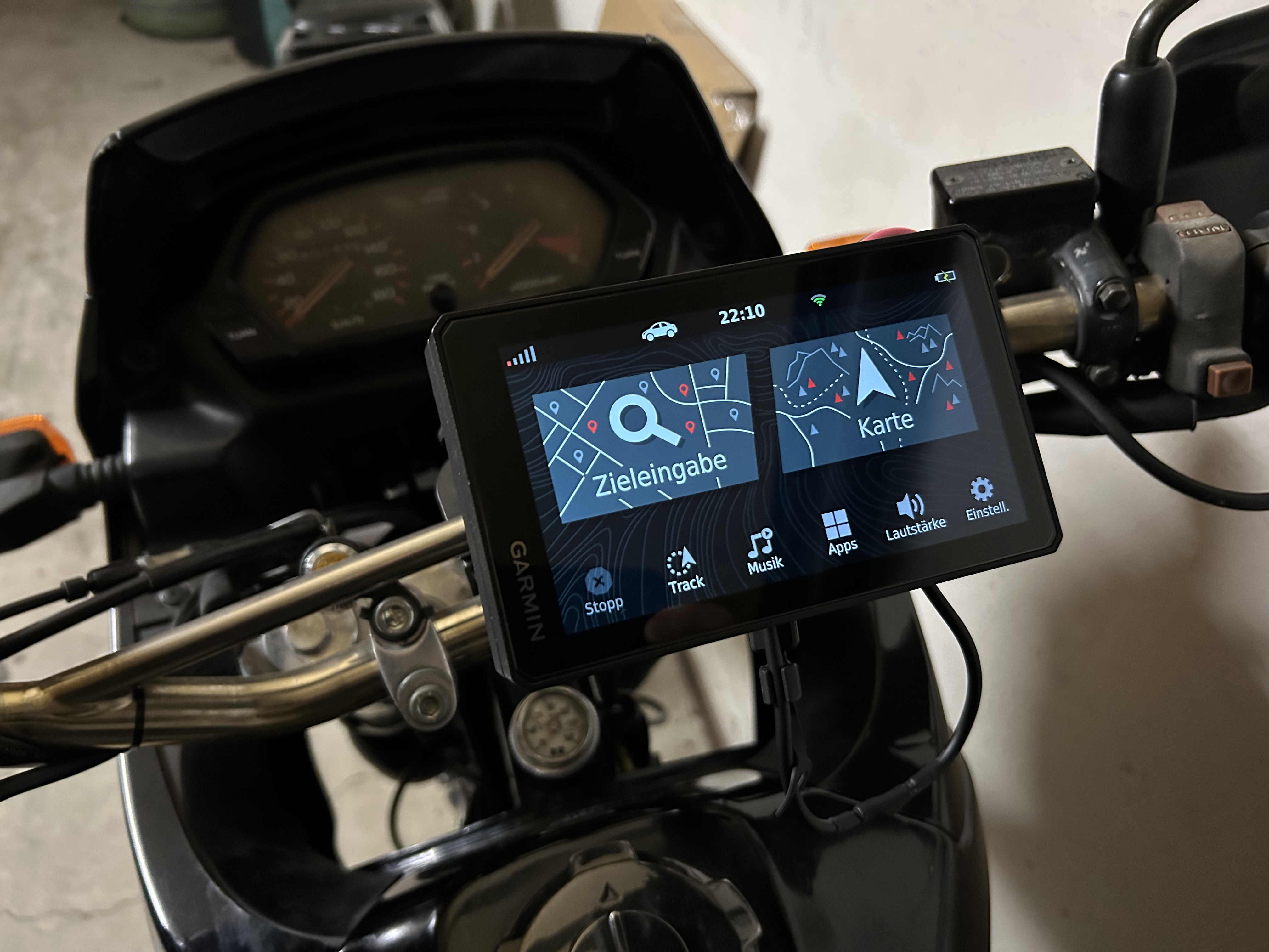

So, fertig!
Funktioniert auch, zumindest im Stand. Fahrbetrieb muss noch getestet werden. Stromversorgung ist aber da, und das Navi reagiert darauf wenn ich den Stecker aus der Dose ziehe.

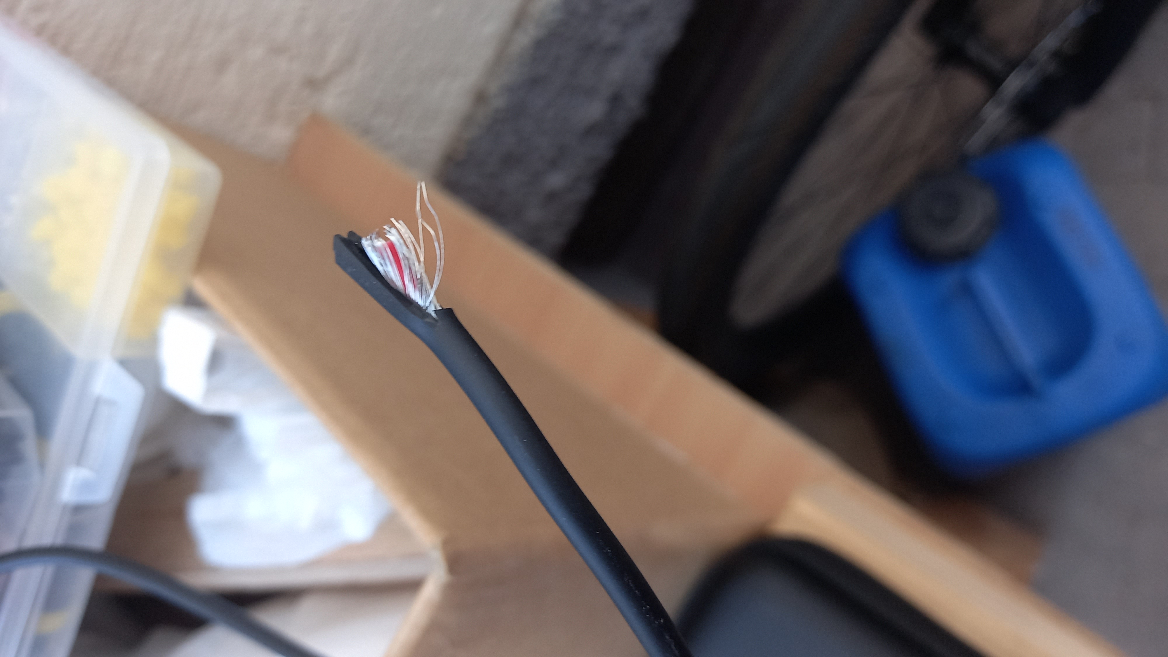

Das Kabel wurde auf beiden Seiten des Spannungswandlerkästchens gekürzt.
Auf der 5V-Seite war es etwas tricky, da Garmin dort ein Koax-ähnliches Kabel verbaut. Die Plus-Leitung befindet sich mittig mit Isolierung, und drumherum ist Minus gezwirbelt. Eine weitere Abschirmung gibt es allerdings nicht. Bei richtigem Antennen-/Koax-Kabel existiert ja noch eine Folie dazwischen. Die gibt es hier zum Glück nicht.
Und ich habe die Halteplatte für den Spannungswandler auf die rechte Seite geschraubt, da dies die Bedienung vereinfacht. Links auf der Rückseite des Navis befinden sich nämlich der An-/Aus-Schalter, der USB-Anschluss und der Steckplatz für die SD-Karte.
Spätestens zur Südwestausfahrt Anfang Mai wird es genutzt.
