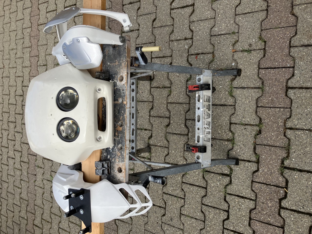

da ich im Moment mit meinen Domiteilen aufräume,
Hätte ich folgendes anzubieten,
Frontfender mit Befestigungskit,
Frontmaske mit 2 Rundscheinwerfern dazu muss das Lampengeweih etwas abgeändert werden.
Acerbis Handprotektoren.
Versand oder Selbstabholung.
Bei Interesse bitte PN da gibt’s auch den Preis

Ich finde die Maske echt interessant. Ich war schonmal am überlegen, WENN ich meine Domi optisch verändere, ob ich entweder komplett auf den Vorbau verzichte und z.B. auf XR Optik gehe, oder in Richtung AfricaTwin mit Doppelscheinwerfer… Ich würde halt gerne meinen Originalen Tacho behalten…Wie sähe das denn mit dieser Maske aus?
Hast Du generell Fotos vom verbauten Zustand, dass man sich mal nen Bild davon machen kann?
LG, Cedric 🤘🏼

Hallo ,
Bei der Maske kannst den Orginaltacho verwenden,da die Scheinwerfer in eine original Lampenaufnahme eingearbeitet wurden.
Fotos muss ich noch rauskramen

@alpe650 woher stammt denn die Lichtmaske…ist die Baumarke-Eigen? Falls ja hast du da Notizen gemacht, dass man die nachbauen kann oder ggf. eine Adresse wo man solche Masken kaufen kann? Das Thema Optik Veränderung meiner Domi ist bei mir durch viel Arbeits- und Freizeitstress voll nach hinten gerückt und in Vergessenheit geraten, doch dein Post hat da mal wieder ein Türchen im Kopp aufgemacht…
Vielleicht hat ja auch noch wer anders ganz zufällig solch ein ähnliches Teil herumliegen und würde es loswerden oder kennt jemanden der wen kennt und so weiter 😅🙏🏼

Ich habe auf die Schnelle kein besseres Foto gefunden, außer ein Ausschnitt aus einem Gruppenbild:
Der Peter hatte früher eine solche Lampenmaske mit Doppelscheinwerferoptik in Dunkelblau verbaut.
Ich persönlich fand die damals ziemlich gut.
War aber vermutlich Eigenbau, oder Peter?

Hallo Steffen
die Lampenmaske war Eigenbau.
Einfach von der Orginalmaske den Scheinwerferausschnitt mit Harz und Matten zulaminiert.
Danach die Löcher für die Scheinwerfer gebohrt,
Habe dann ein Orginal Scheinwerfergehäuse genommen und alles Rausgemacht.
Danach eine Platte eingesetzt und die Runden Scheinwerfer daran befestigt.
Das Geweih am Motorrad muss noch abgeändert werden.
Ich würde heute Scheinwerfer mit Durchmdesser 50 mm nehmen,damit es kein Konflikt mit der Tachowelle gibt.
Der Vorteil der Orginal Maske und Scheiwerfergehäuse ist der, die Befestigungslöcher sind schon vorhanden
