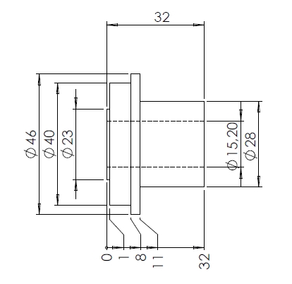

ich bin da mal über eine Skizze aus dem 250er Forum gestolpert (oder doch hier??) und habe mir was anfertigen lassen. Habe es aber noch nicht probiert:

Perfekt, besten Dank Sergej!
Den baue ich die Tage und gebe Rückmeldung wenns eingebaut wurde.

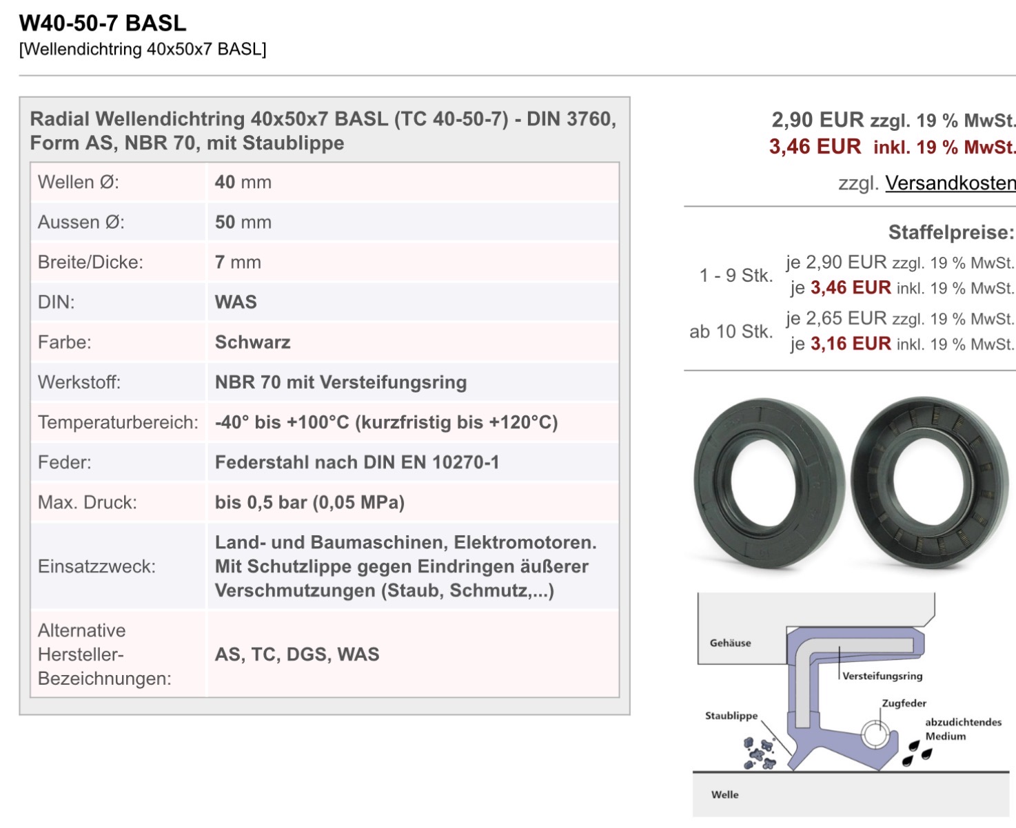

Als Wellendichtring sollte der auf dem Foto passen.

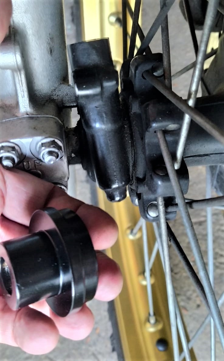

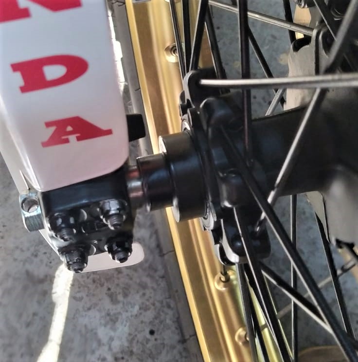

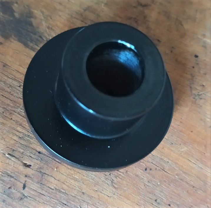

Ich habe es so gemacht , weil ich einen Koso Tacho montiert habe und die Schnecke nicht mehr brauchte.
Gruss Gian

Sieht astrein aus In schwarz! wird so übernommen :P
Danke für die Fotos Gian.

Ja die Zeichnung ,habe ich hier Damals ins Forun gestellt ;-)

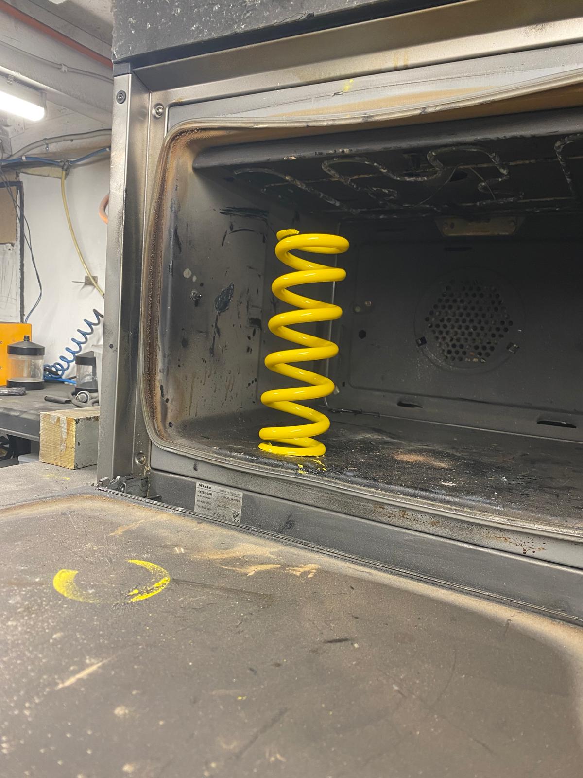

nein ,es ist pulverbeschichtet
so wie ich auch die Feder pulverbeschitet wurde

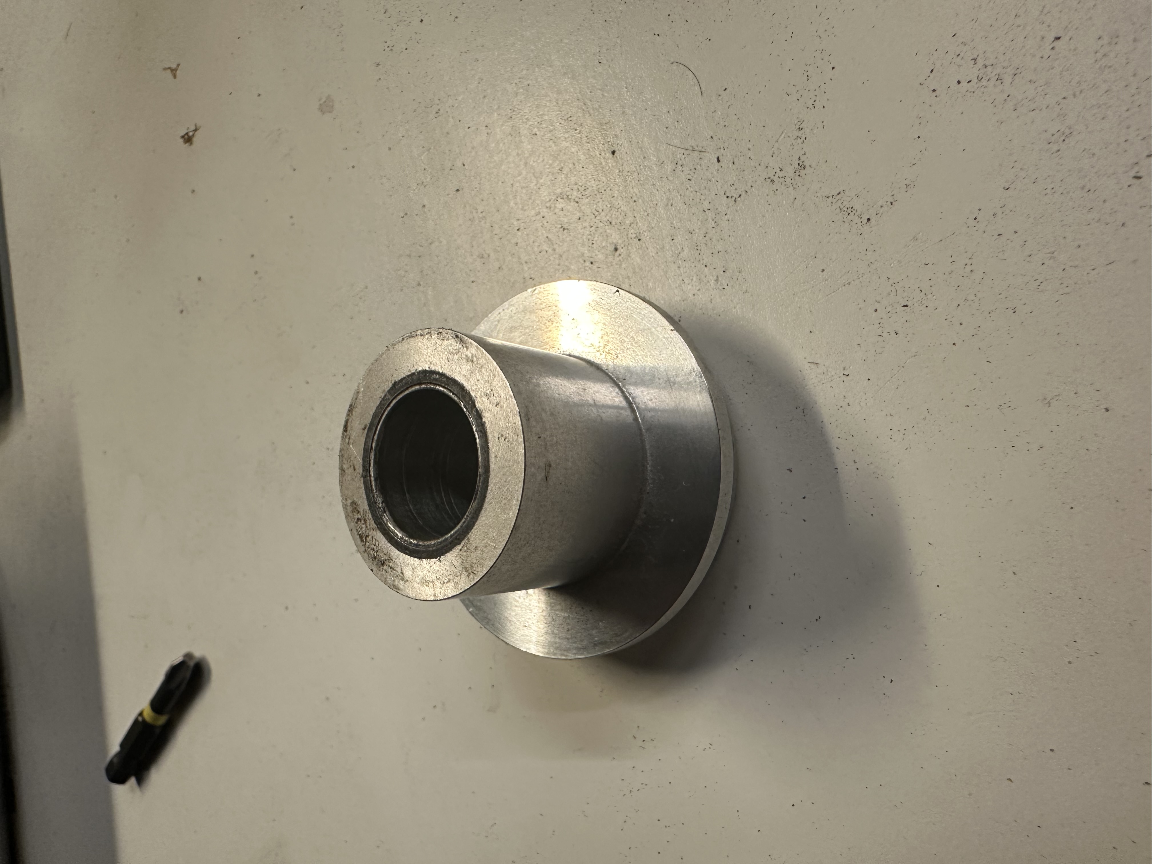

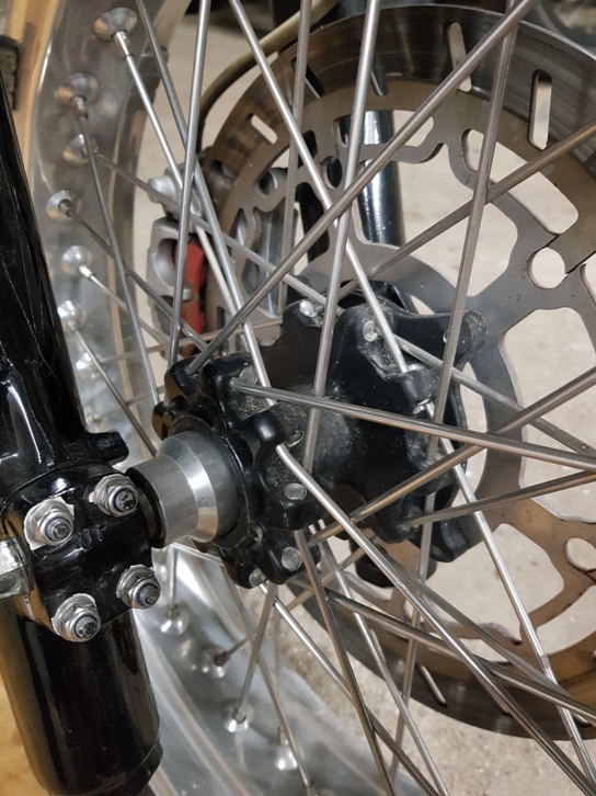

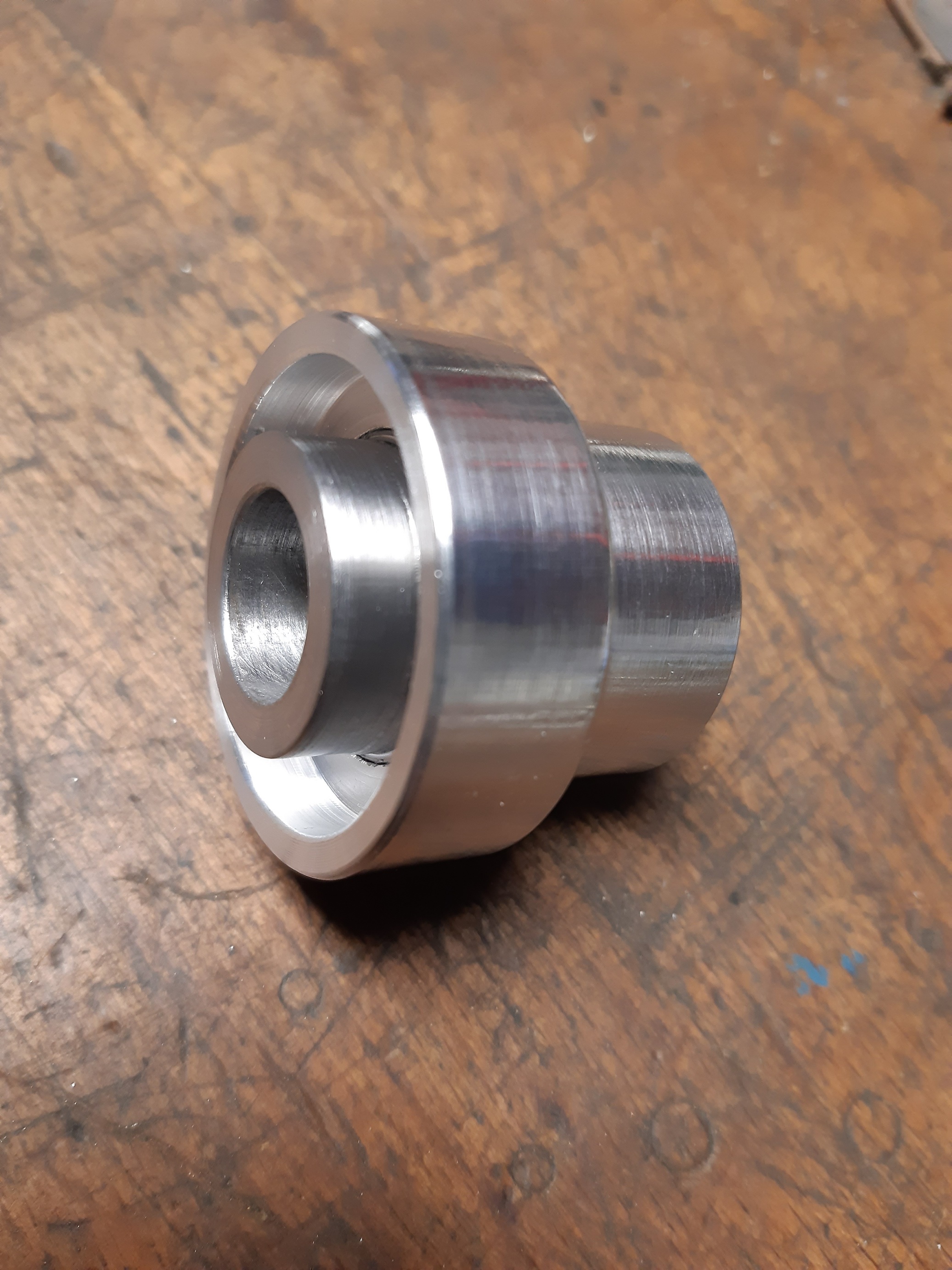

Bei meinem Umbau habe ich einen 2teiligen Spacer verbaut.
Innen Stahl außen Aluminium.
Durch den Freistich fällt das entnehmen vom Mitnehmer aus der Nabe weg.
Die Herstellung ist aber etwas aufwendiger.
Wenn der Simmering erneuert werden muss, dann kommt evtl. diese Variante auch in Frage.

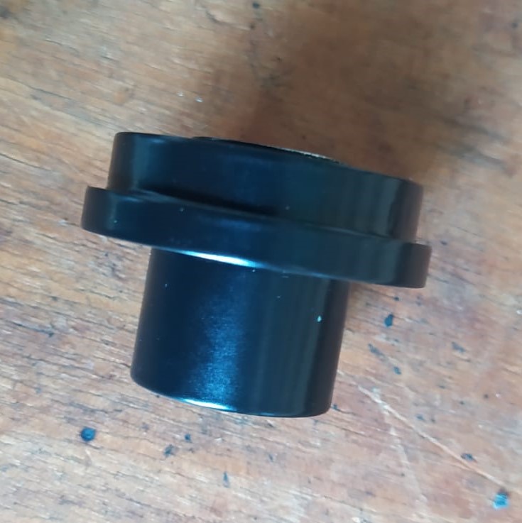

Dieser Spacer war an der Scrambler verbaut. Für 2 Packungen Haribo starmix schicke ich ihn dir zu.

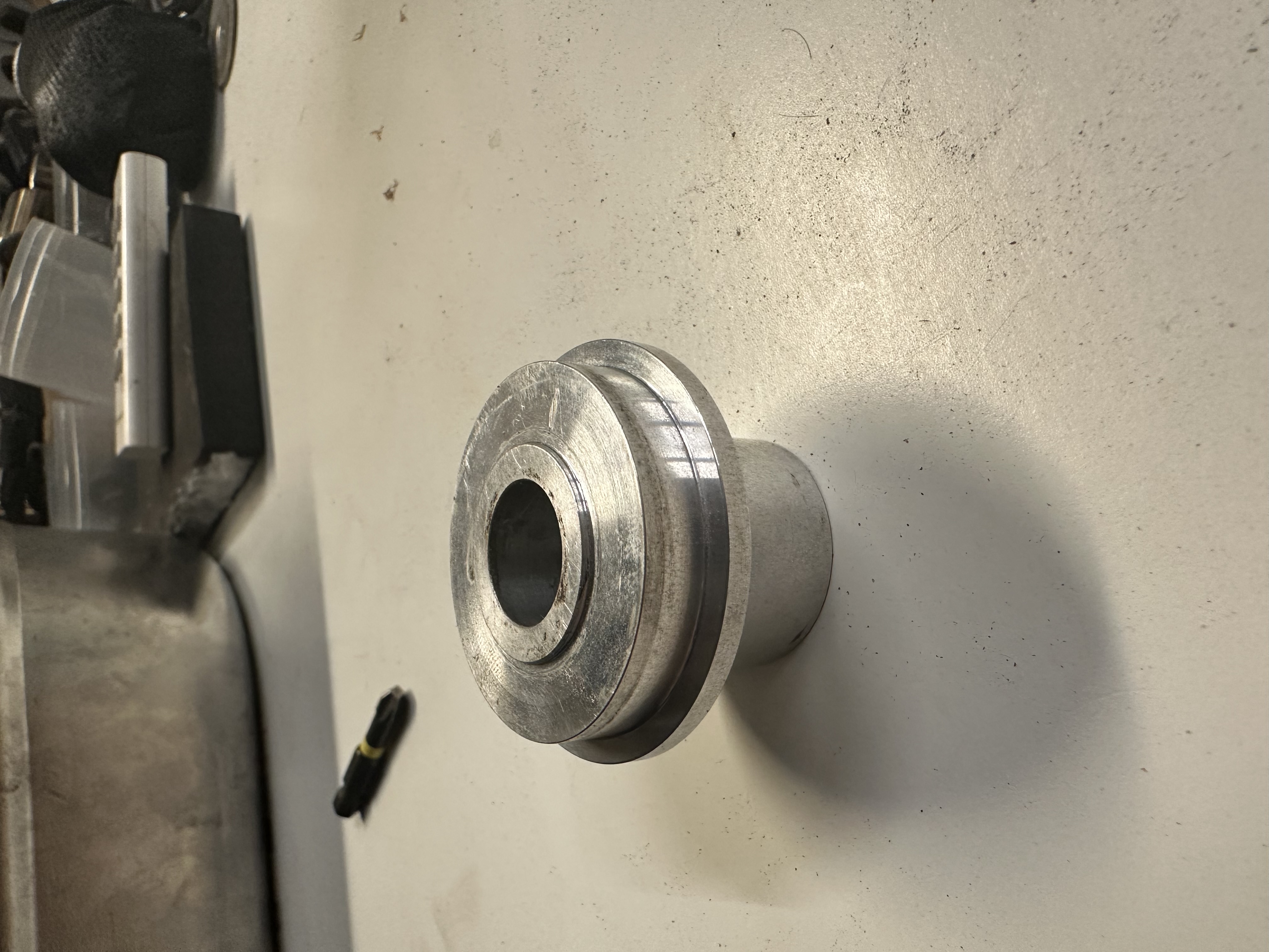

Ich befürchte der passt nicht 100%ig.
Der Spacer von Gian hat noch einen 1mm Absatz der als Anlagebund nur gegen den Innenring vom Radlager drückt. Ist bei der Schnecke identisch. Dichtscheibe und Aussenring vom Radlager haben keinen Kontakt zum Bund, damit nichts schleift.
Der Spacer von der Scrambler hat nur einen großen (?) planen Bund. Der könnte gegen den Dichtring drücken
Anbei paar Bilder von der Tachoschnecke.

Danke an Hopper vom NX Forum. Der Spacer mit Konusübergang passt perfekt!
Ist der gleiche den weiter oben auch ernie verbaut hat.
Fall gelöst, danke für die Tips.
