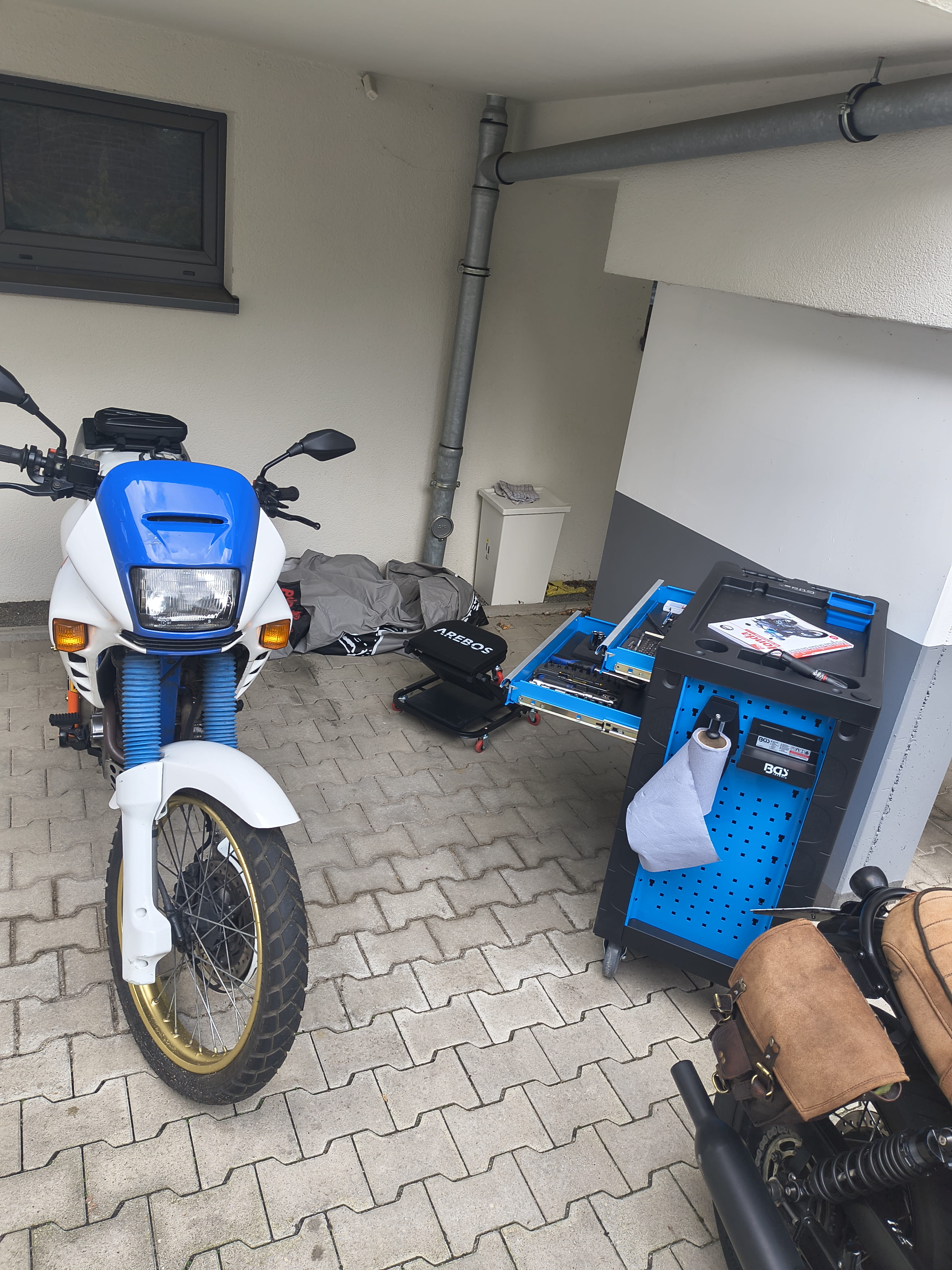

Schrauben muss ich leider draußen bzw. unter meinem kleinen Unterstand. Eigene Garage gibt es nicht, aber solange das Wetter mitspielt, funktioniert das erstaunlich gut:

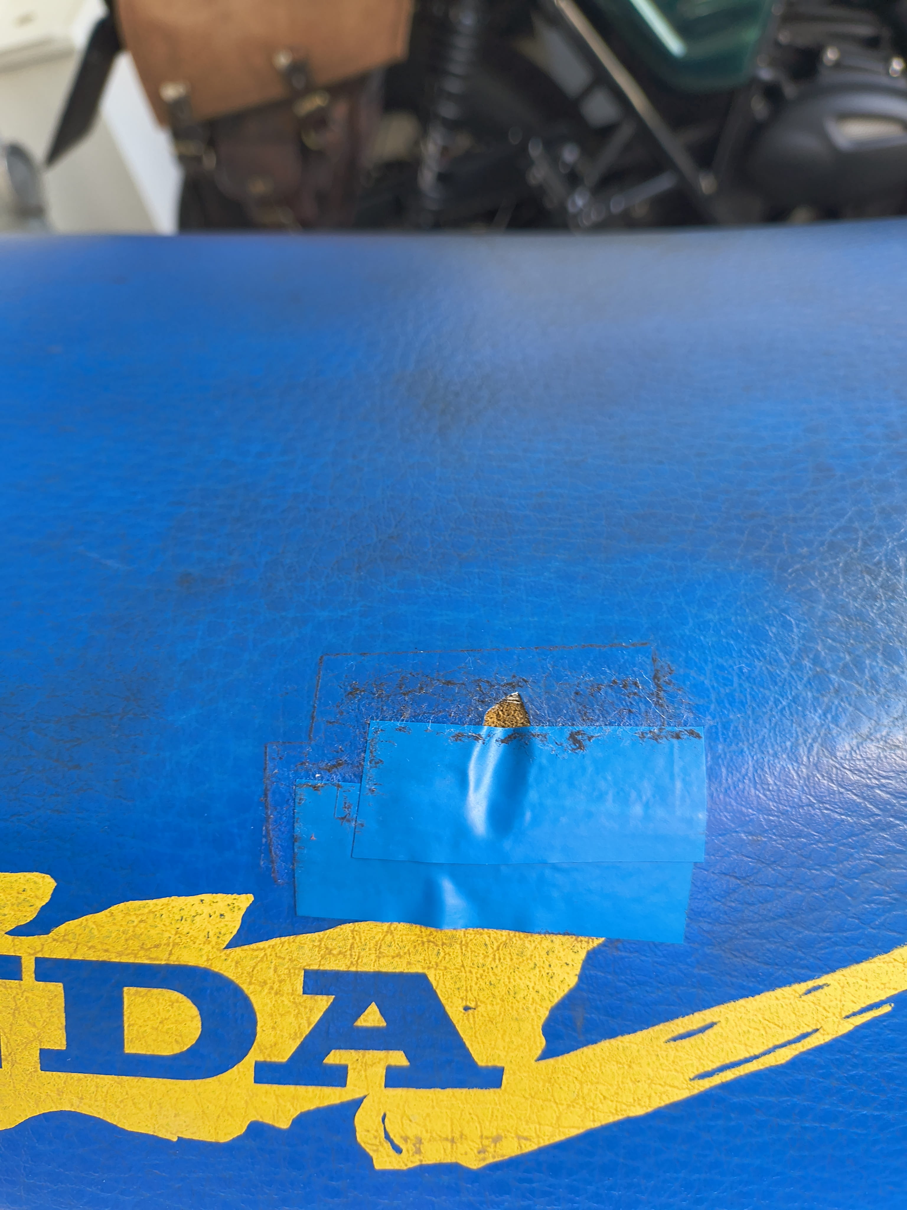

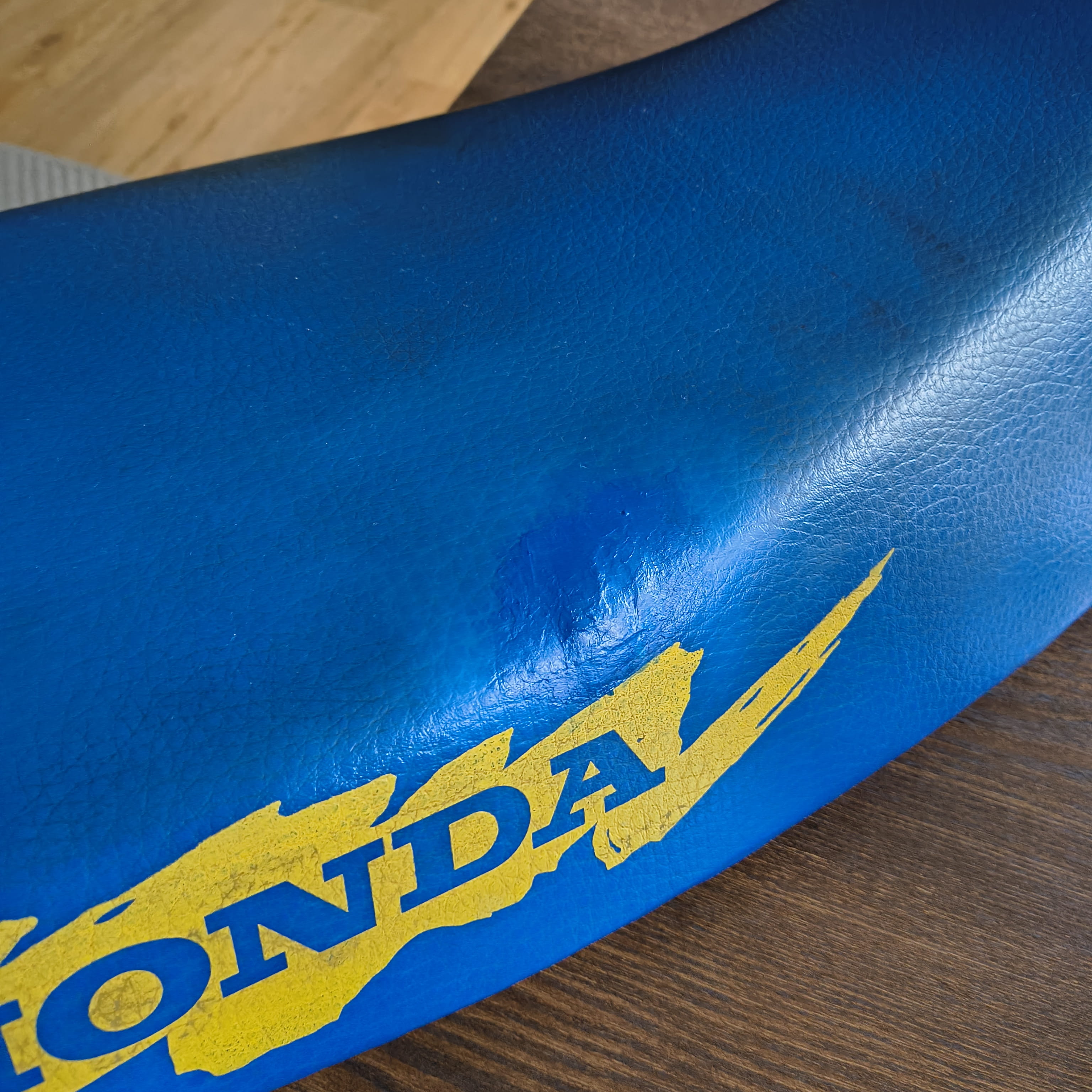

Als kleine Aufwärmrunde hatte ich vorher schon die Sitzbank repariert. Im originalen blauen Bezug war ein kleiner Riss, der vom Vorbesitzer mit blauem Isolierband abgedeckt worden war. Optisch erstaunlich passend, praktisch leider weniger – die Streifen hatte ich nach den ersten Fahrten vermutlich eher an der Hose als auf dem Sitz.
Ich habe deshalb ein Vinyl-Reparaturset ausprobiert. Hat grundsätzlich funktioniert und aber wahrscheinlich ist ein neuer Bezug sinniger:

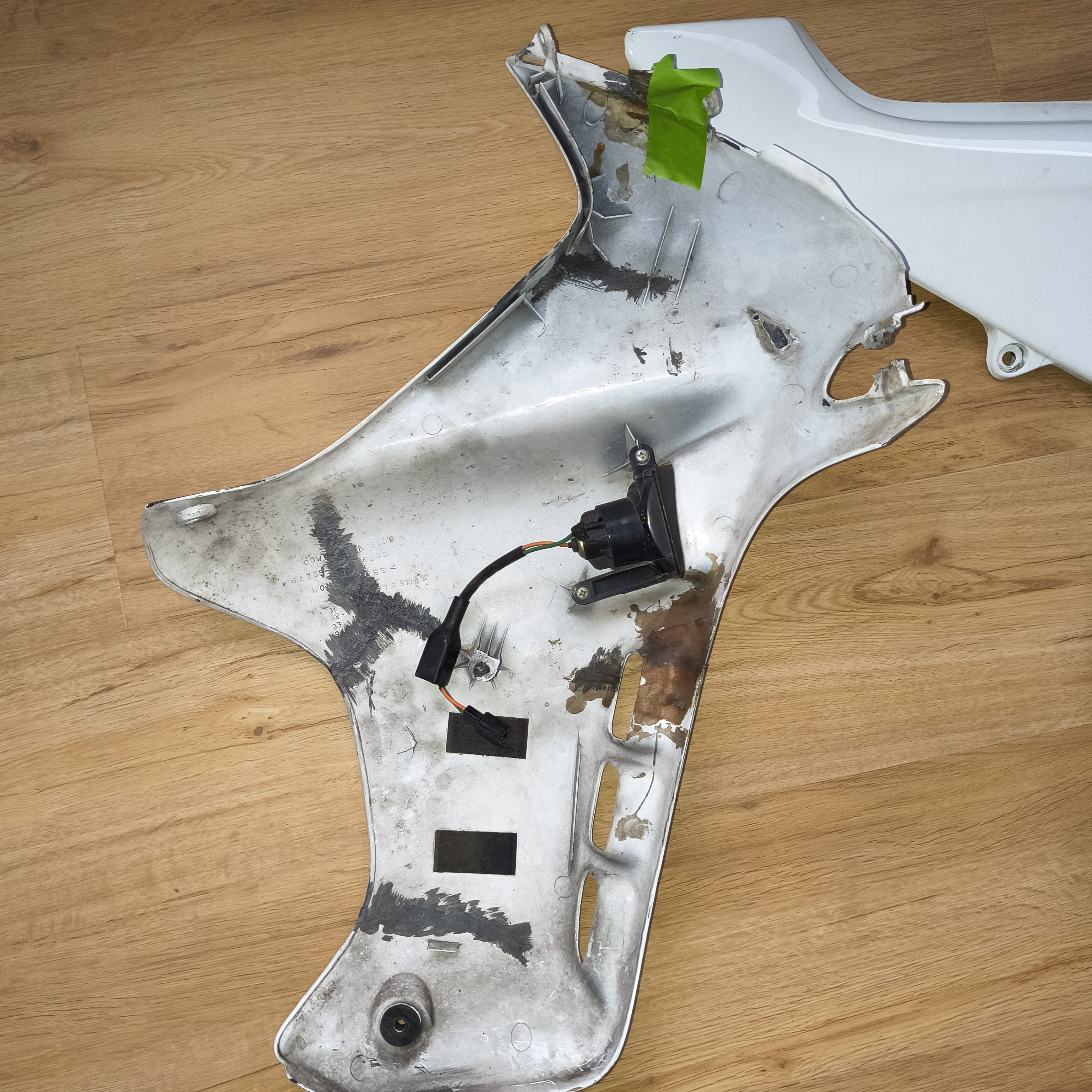

Beim Zerlegen der Front kam dann leider heraus, dass der Sturz etwas mehr hinterlassen hat, als ich zunächst gesehen hatte.

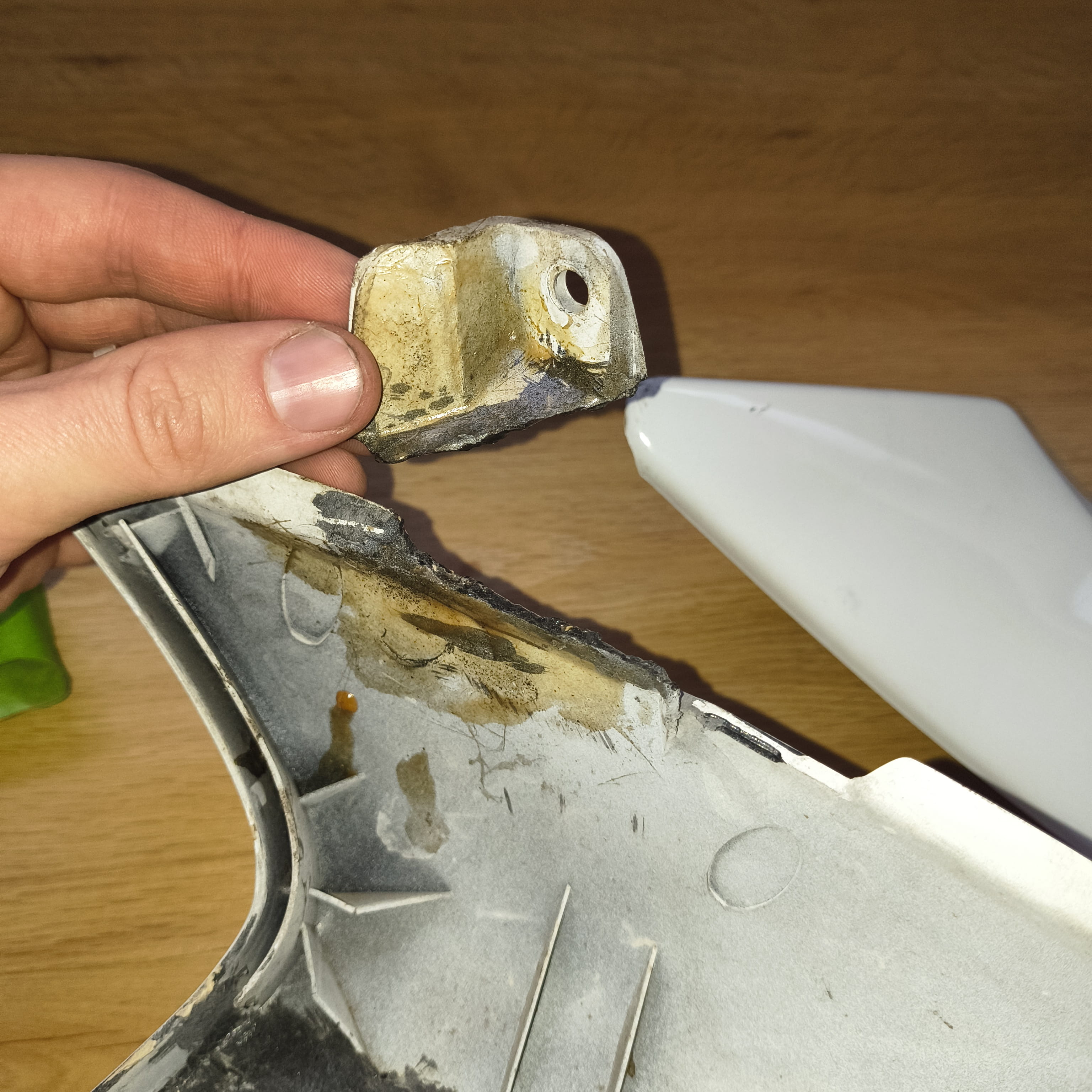

An der linken Verkleidung sind mehrere Befestigungen beschädigt:
– der Steckzapfen für die Gummiaufnahme fehlt komplett
– die komplette Befestigungslasche ist ausgebrochen
– die größere obere Halterung ist abgebrochen; das Gegenstück hat aber noch am Tacho auf mich gewartet.
Das Material ist laut Prägung ABS. Ich habe bereits ABS-Platten und einen Lötkolben da und würde die Halterungen gerne damit wieder aufbauen bzw. verschweißen.
Hat das hier schon einmal jemand an der Domi gemacht? Alle tipps gerne in meine Richtung schmeißen.

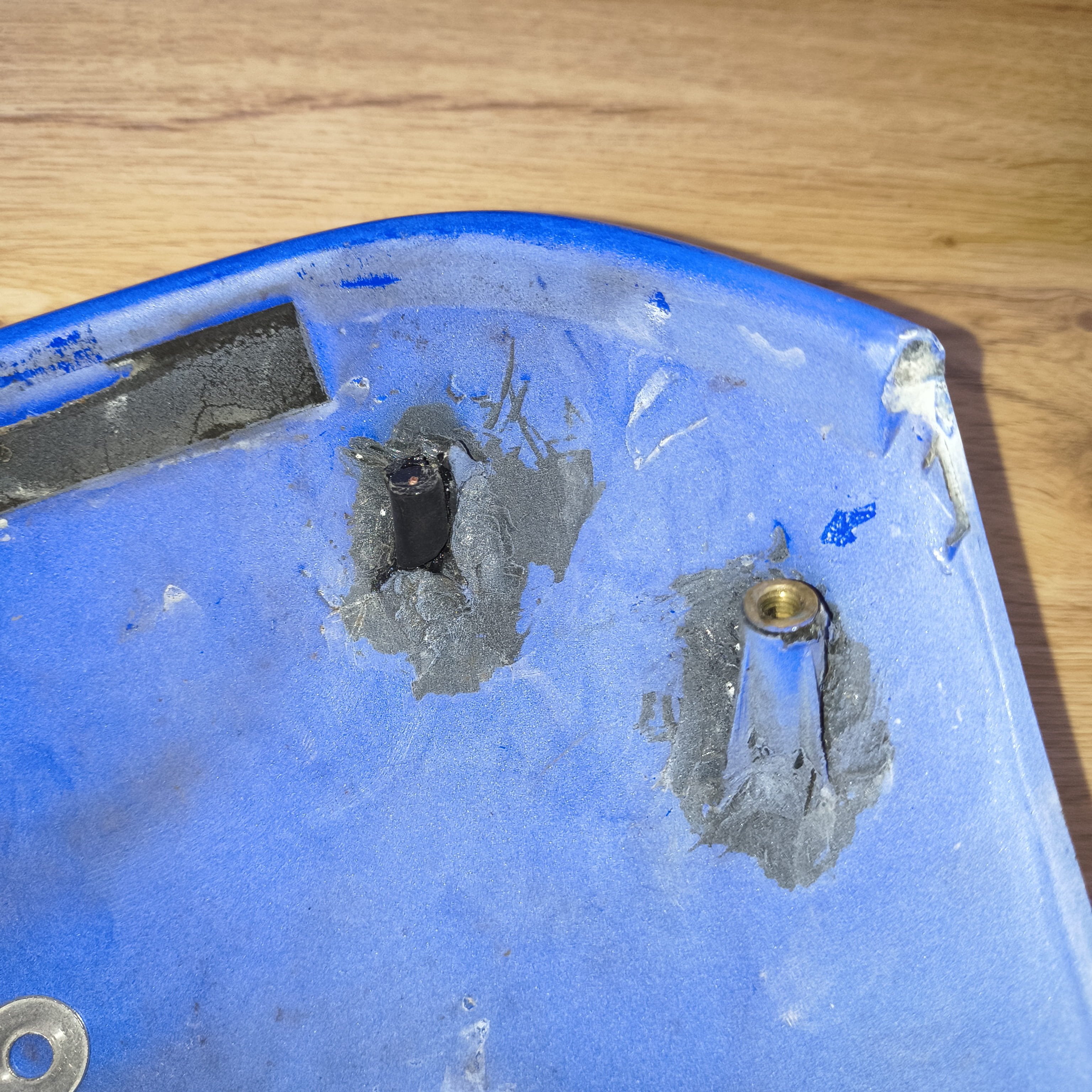

Auch die blaue obere Frontverkleidung hat leider etwas abbekommen. Eine komplette Schraubenaufnahme inklusive Gewindebereich ist herausgebrochen bzw. fehlt. An anderen Befestigungspunkten sieht man, dass dort früher schon repariert wurde.
Hier bin ich noch unsicher, was die eleganteste Lösung ist. Neue ABS-Basis aufbauen und dort wieder einen Gewindeeinsatz einsetzen?
