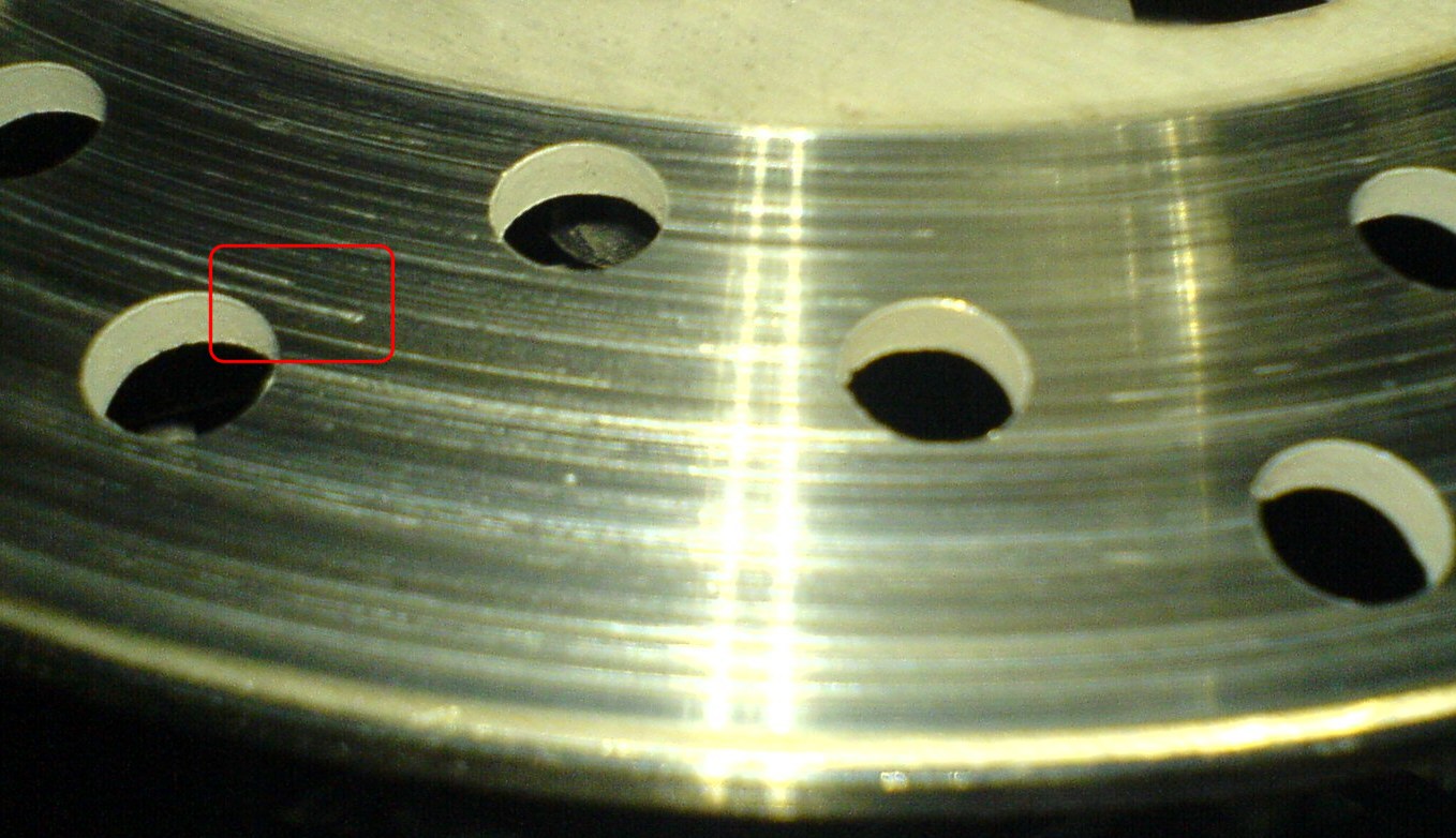

Priorität hat bei mir inzwischen die Scheibenlebensdauer und die ist bei "weichen" Belägen am höchsten,
die Bremswirkung ist hervorragend und besser dosierbar. Da sind für mich einige km weniger Belag - Lebensdauer unerheblich.
Hatte früher mit Sinter etc. (Sinterähnlichen = harten) Belägen experimentiert.
Meist mit dem Ergebnis das es vielfältige Vibrationsprobleme gab und die Scheiben darunter sehr gelitten hatten.
