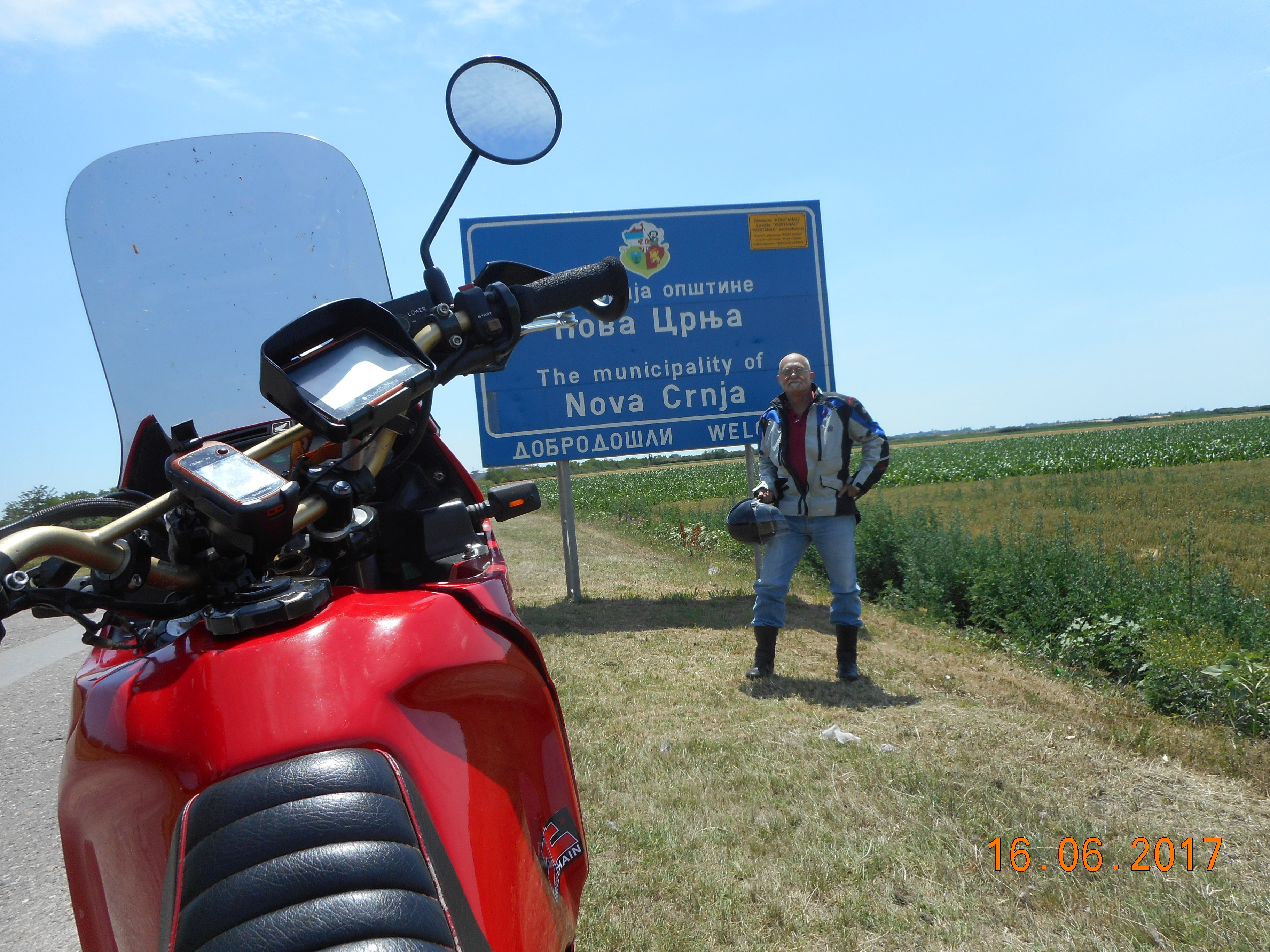

habe bei mir einen Afrika twin lenker montiert, bremsschlauch uns andere züge passen perfekt. aber höher wird es dann schon kritisch. der lenker ist auch fürs stehendfahren besser, und besser fürs Langstrecken fahren.auch passt der goldene lenker super zur domi mit den goldenen felgen. habe eine RD2 bj 1991 rot. gruss draza
- Beiträge: 5164
Re: Lenker Erhöhung für RD08
Oh, der ist aber schon ein gewaltiges Stück höher. Da wird's mit den Zügen aber schon sehr eng ?
Eigentlich ist ein solcher Lenker viel besser als alle Lenkererhöhungen und kein Stress mit irgendwelchen Eintragungen und dem Tüv.
Ich glaube nicht das ein solcher Original Lenker jemals von einem Tüver als "kein" Domilenker erkannt wird.
