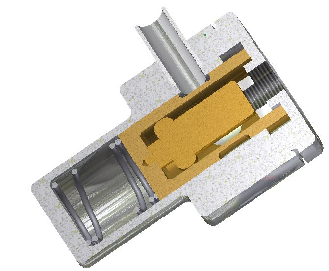

Ein Dehnelement fürs Thermostat war schnell gefunden. Es steckt in jedem Automobilthermostat für Kühlkreisläufe.
Danach konnte es im SolidWorks los gehen und ich habe ein möglich schlichtes Thermostat zusammen gewerkelt.
Randbedingungen:
-nicht breiter als der Platz zwischen den Rahmenschlaufen am Unterzug
-Im Durchmesser nicht größer als 50 mm
-das Dehnelement muss passen

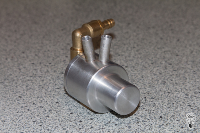

Das Ergebnis war dieses Teil:
Dehnelemete habe ich mehrere. 75 -91 Regelbeginn. Gegenkraft ist immer die selbe.
Erste Anproben
Erste Anproben
CAD-Model im Schnitt
passt schön zwischen die Schleifen

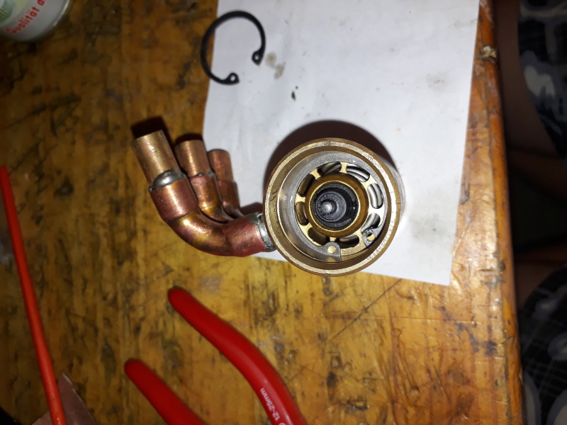

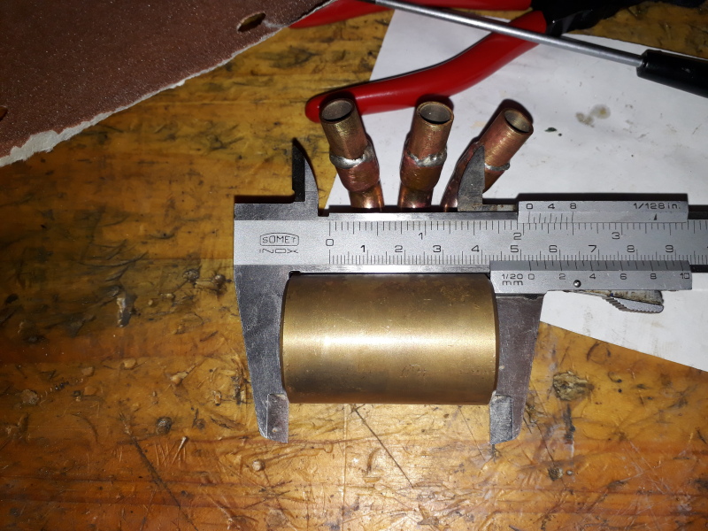

Zusammengebaut
Zusammengebaut
erste Anprobe
erste Anprobe

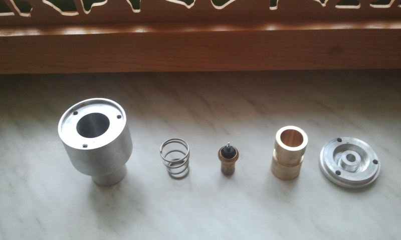

die einzelteile
die einzelteile
obere zusammenführung von Kühler und Kaltstrecke

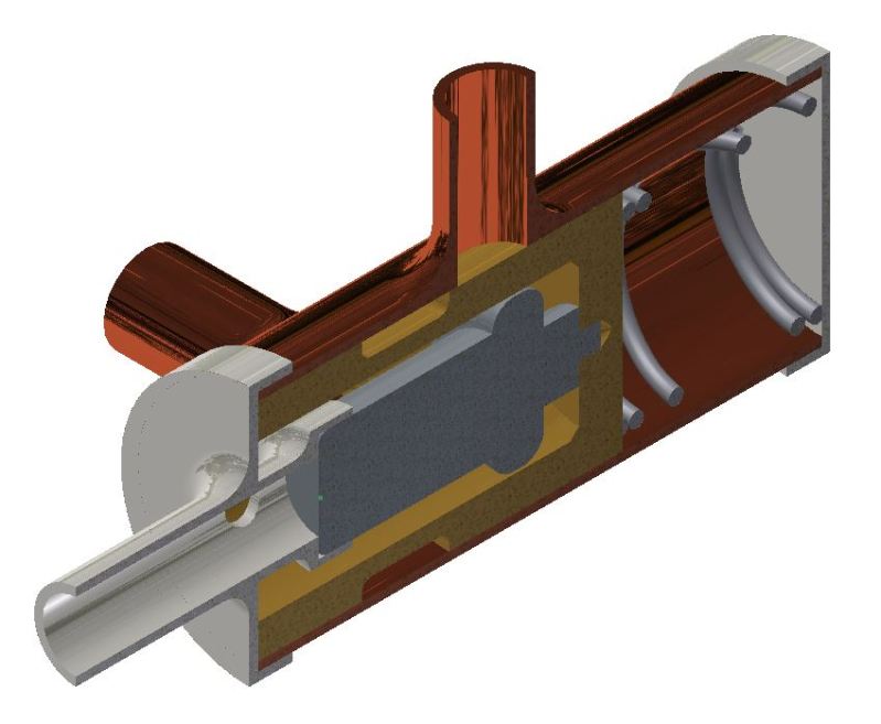

Gebaut habe ich es zum Glück nicht, da mir noch weitere Verbesserungen eingefallen sind.
Durch Verschachtelung von Feder und Schieber, sowie Umgestaltung des Gehäuses habe ich das Thermostat quasi nochmal erfunden. Die Fertigung ist deutlich einfacher geworden. Dicht, und Schiebeflächen sind nun in einem Schritt herstellbar. Keine Planen Dichtflächen mehr. Geschraubt wird auch nix. Aber ich lasse Bilder sprechen:
Passt locker zwischen die Rahmenschleifen. Durch die Auswahl entsprechender Dehnstoffelement kann die Öffungstemp frei gewählt werden.
Da Untere Bild zeigt den Schieber, welcher mit der Feder vorgespannt ist und durch den Sicherungsring fixiert wird. Dannach wird das Thermoelement eigesetzt und das Druckstück mit Oring montiert, sowie mit einem zweiten Sicherungsring fixiert.
Ich konnte bezüglich der Baugröße noch ordentlich nachlegen, wodurch sich die größe nahezu halbiert hat. Auch kommt das Thermostat ohne Schrauben und Flachdichtungen aus.

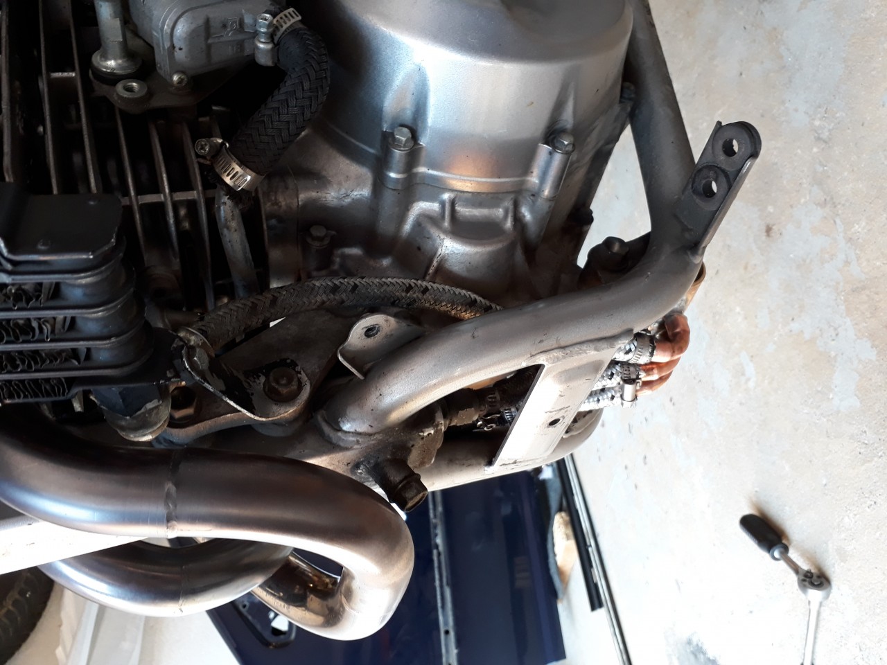

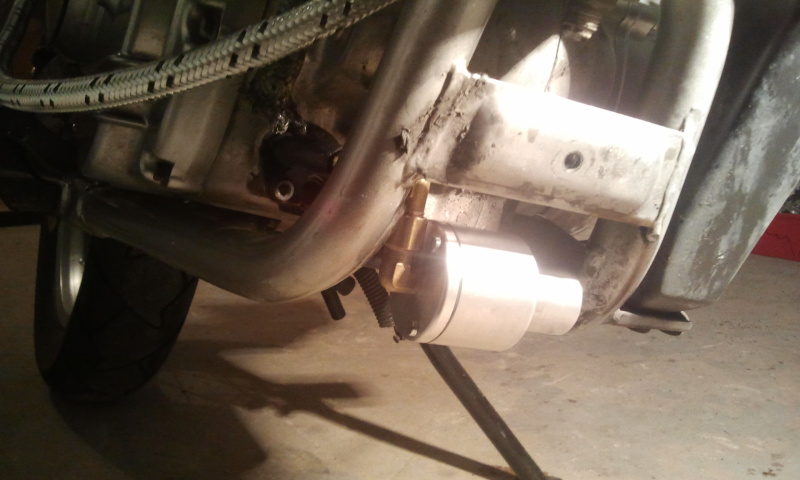

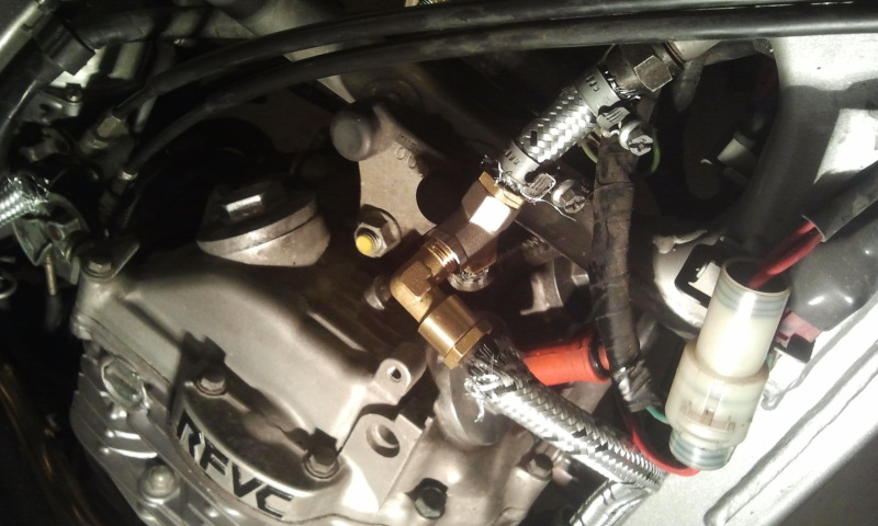

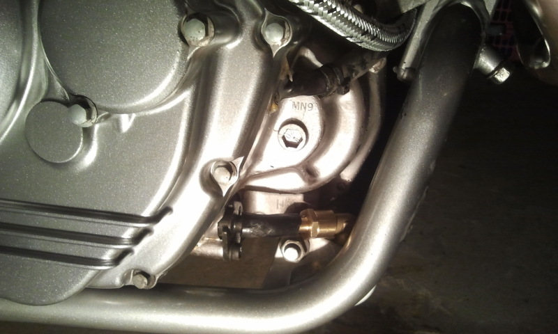

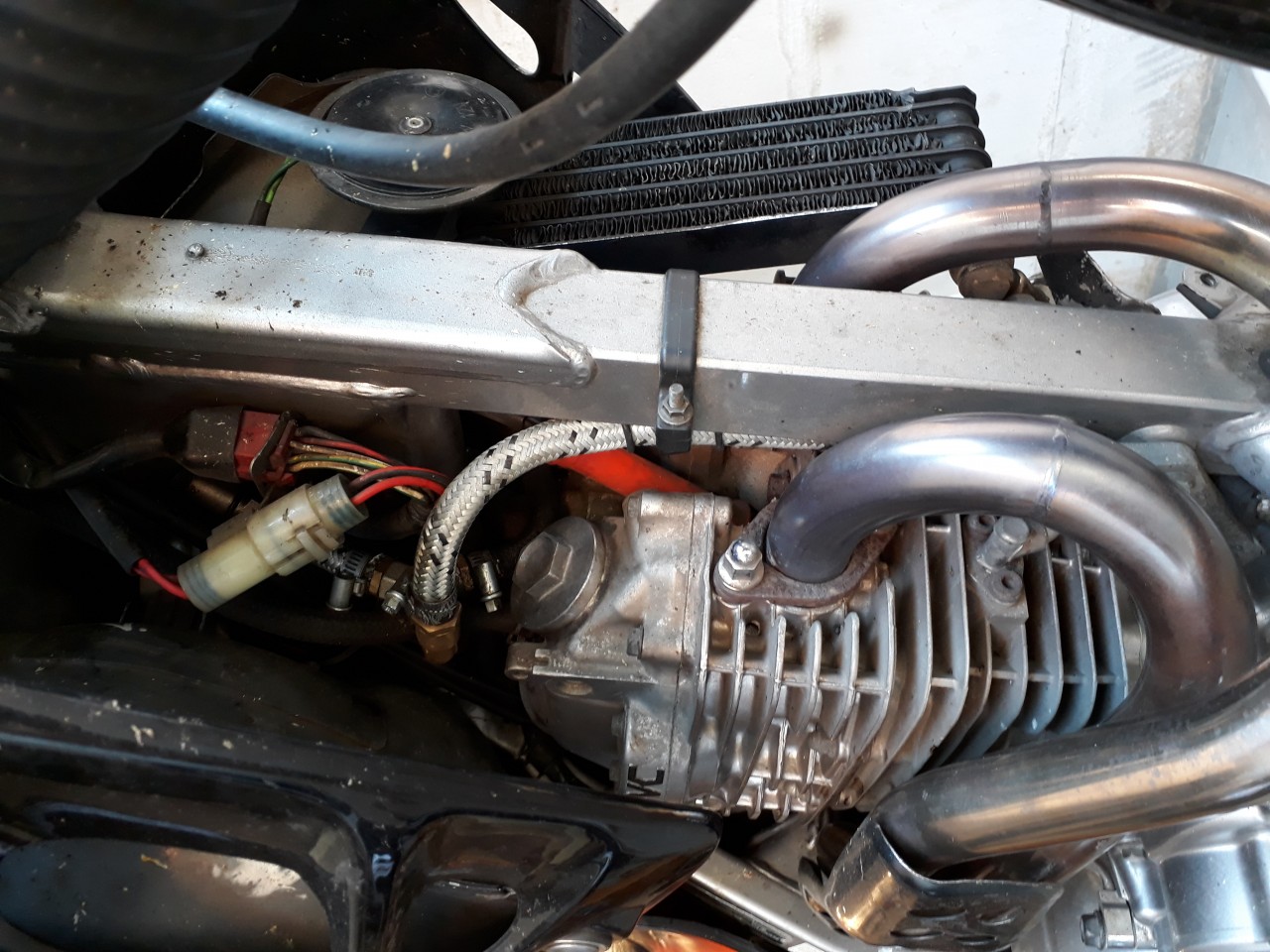

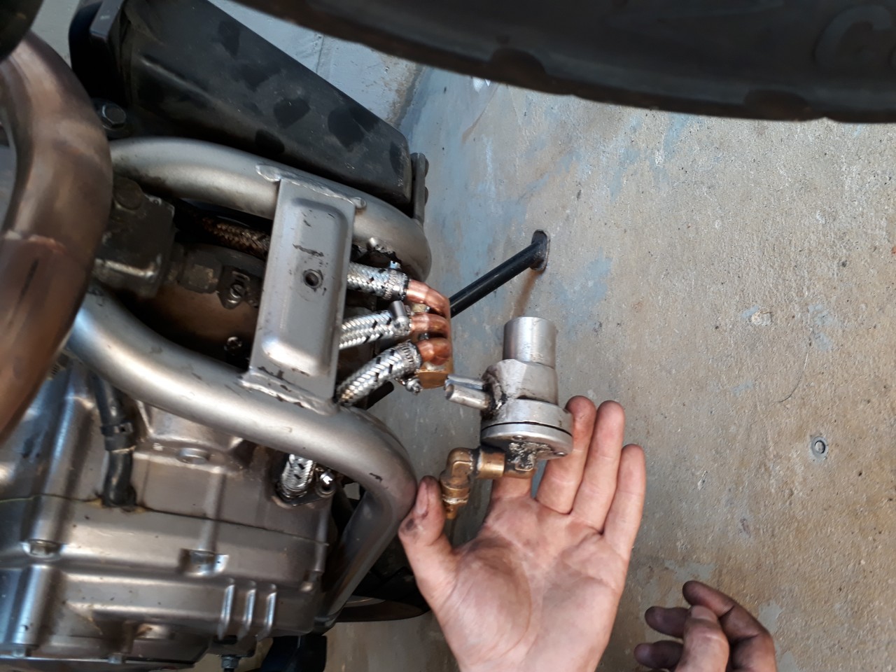

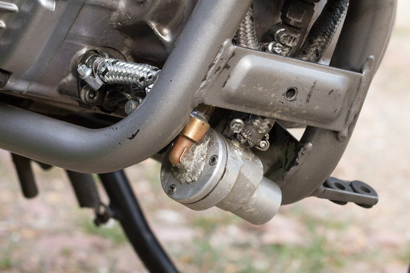

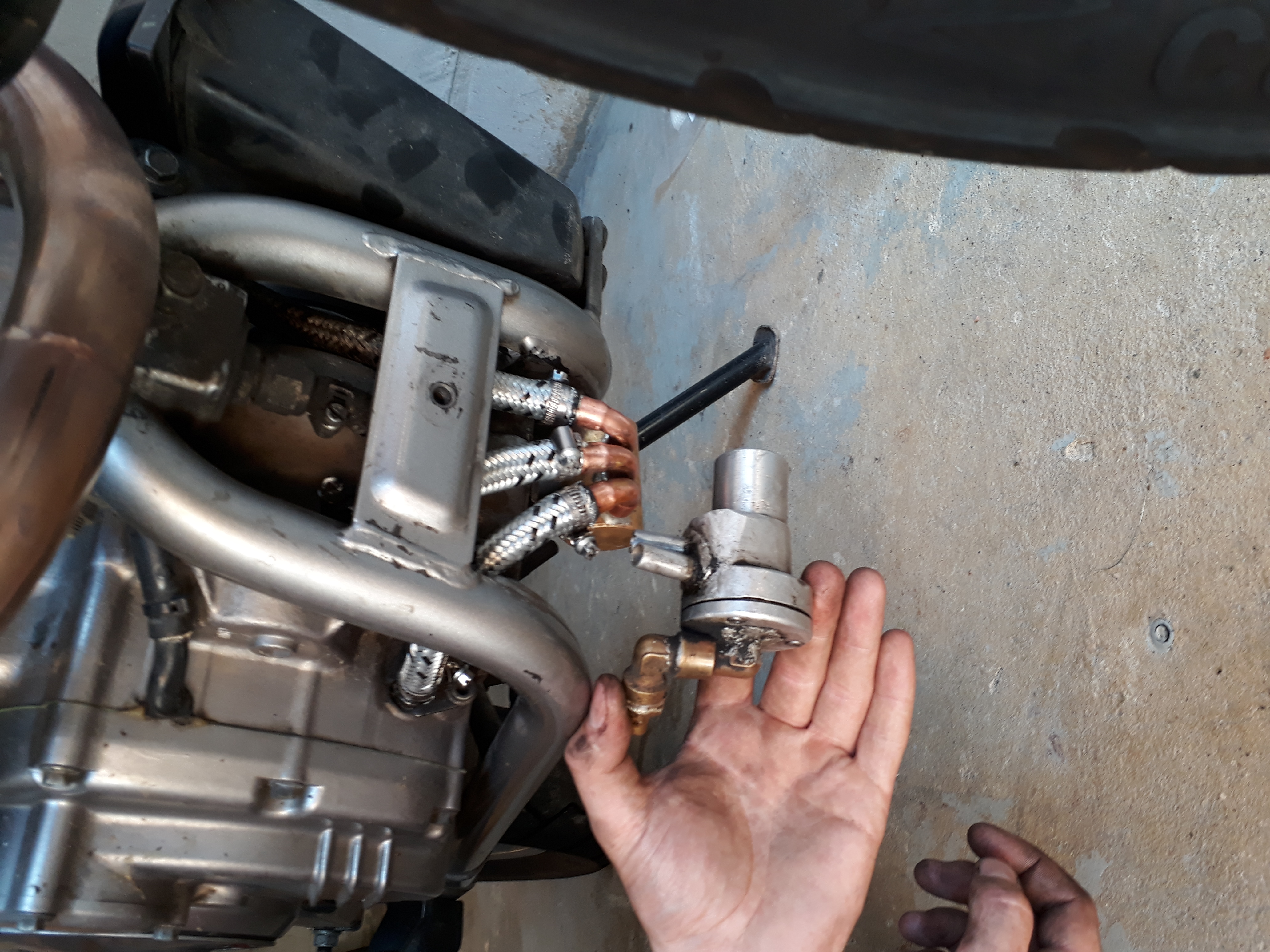

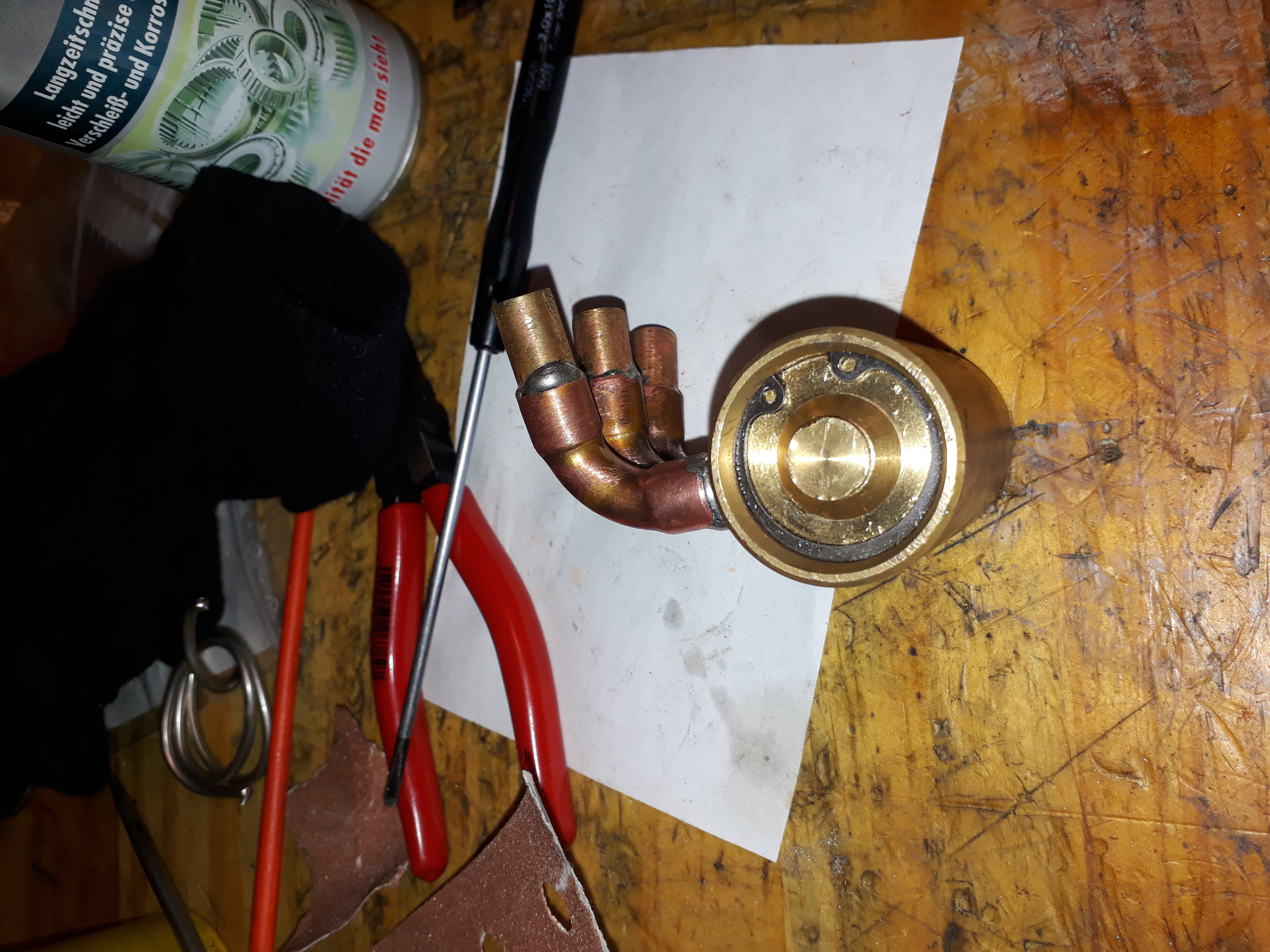

Heute war es nun soweit. Bei 32°C ist es ideal eine Testfahrt zu unternehmen!
Thermostat also reingebaut und rauf auf den Bock. Das es deutlich kleiner, als sein Vorgänger ist zeigt das Vergleichsbild. Funktion ist wie vorher! Fabelhaft ;) .
Alt und Neu
Alt und Neu

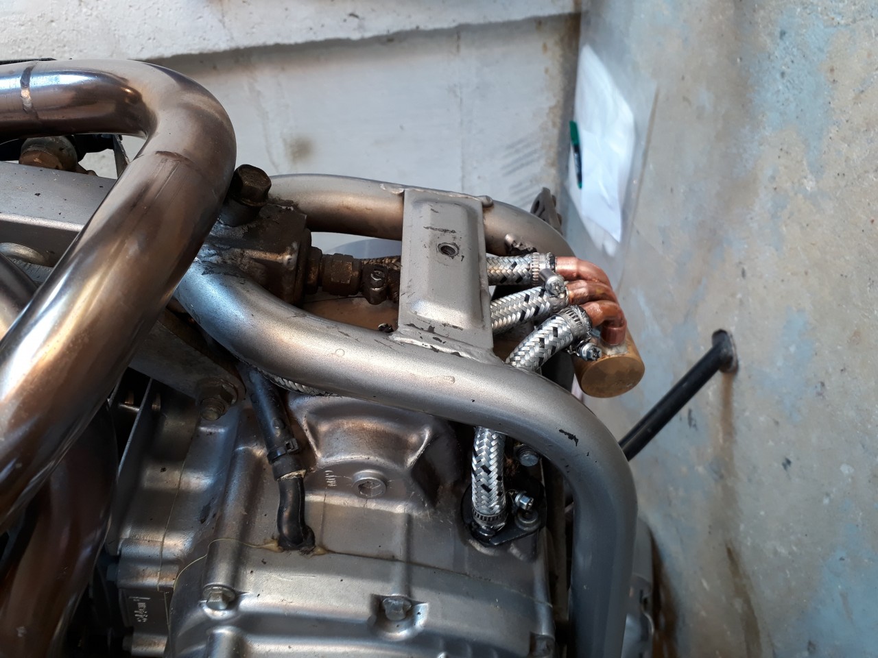

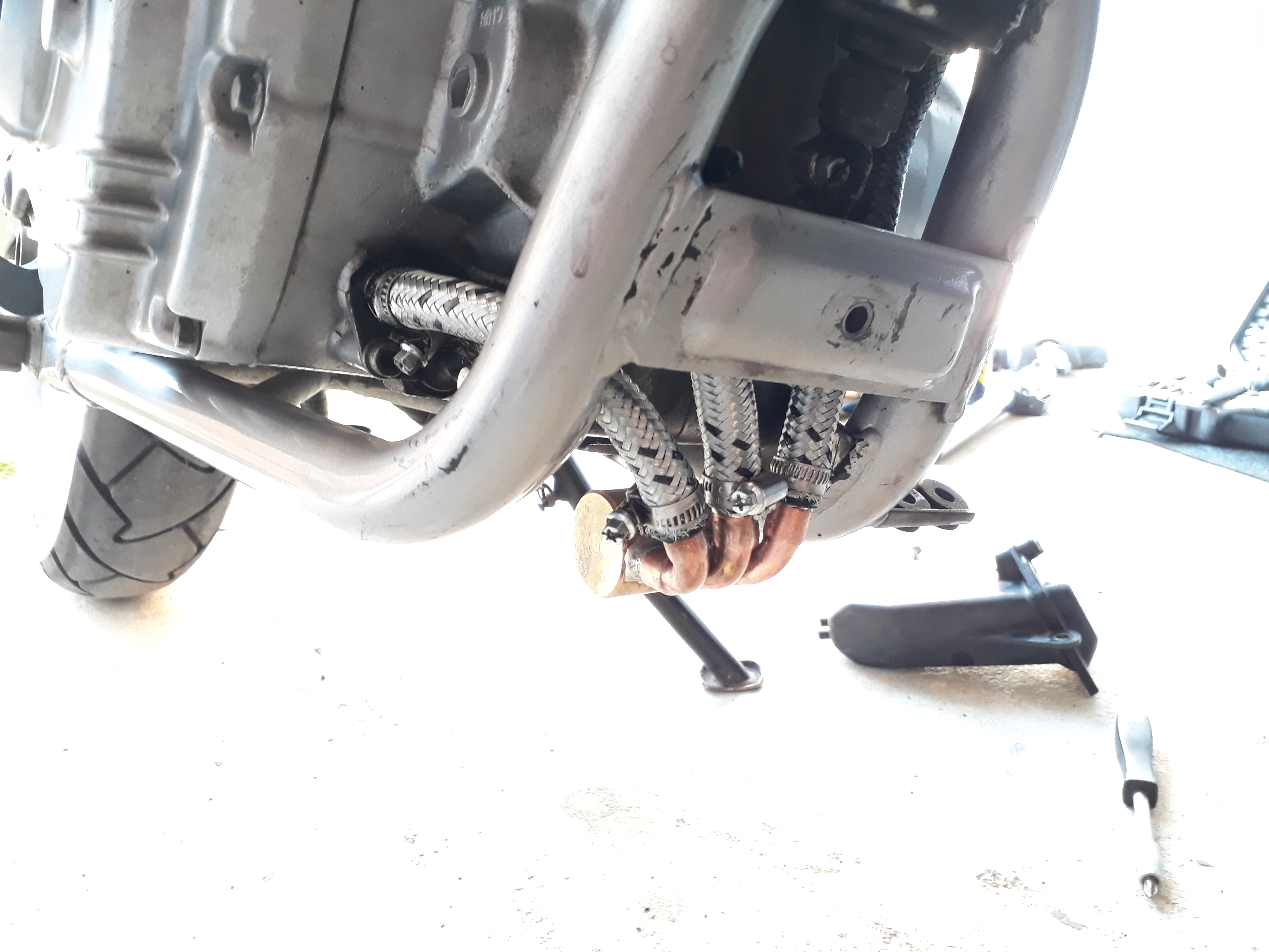

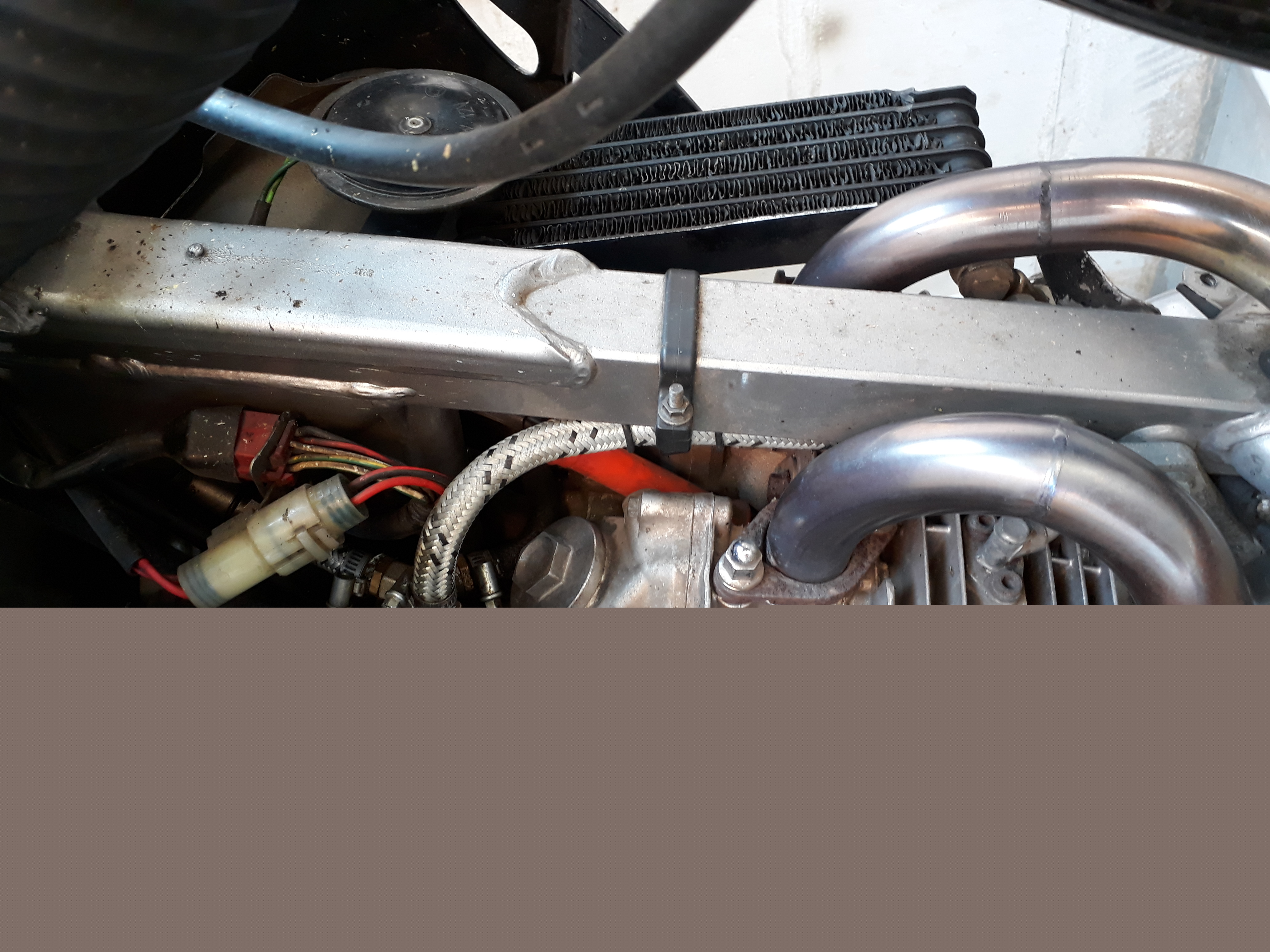

Verschlauchung oben (Hier Trifft die Heiß und Kaltstrecke wieder auf einander
Verschlauchung unten rechts
Verschlauchung unten links
Drin ist das "neue" kleine Thermostat
