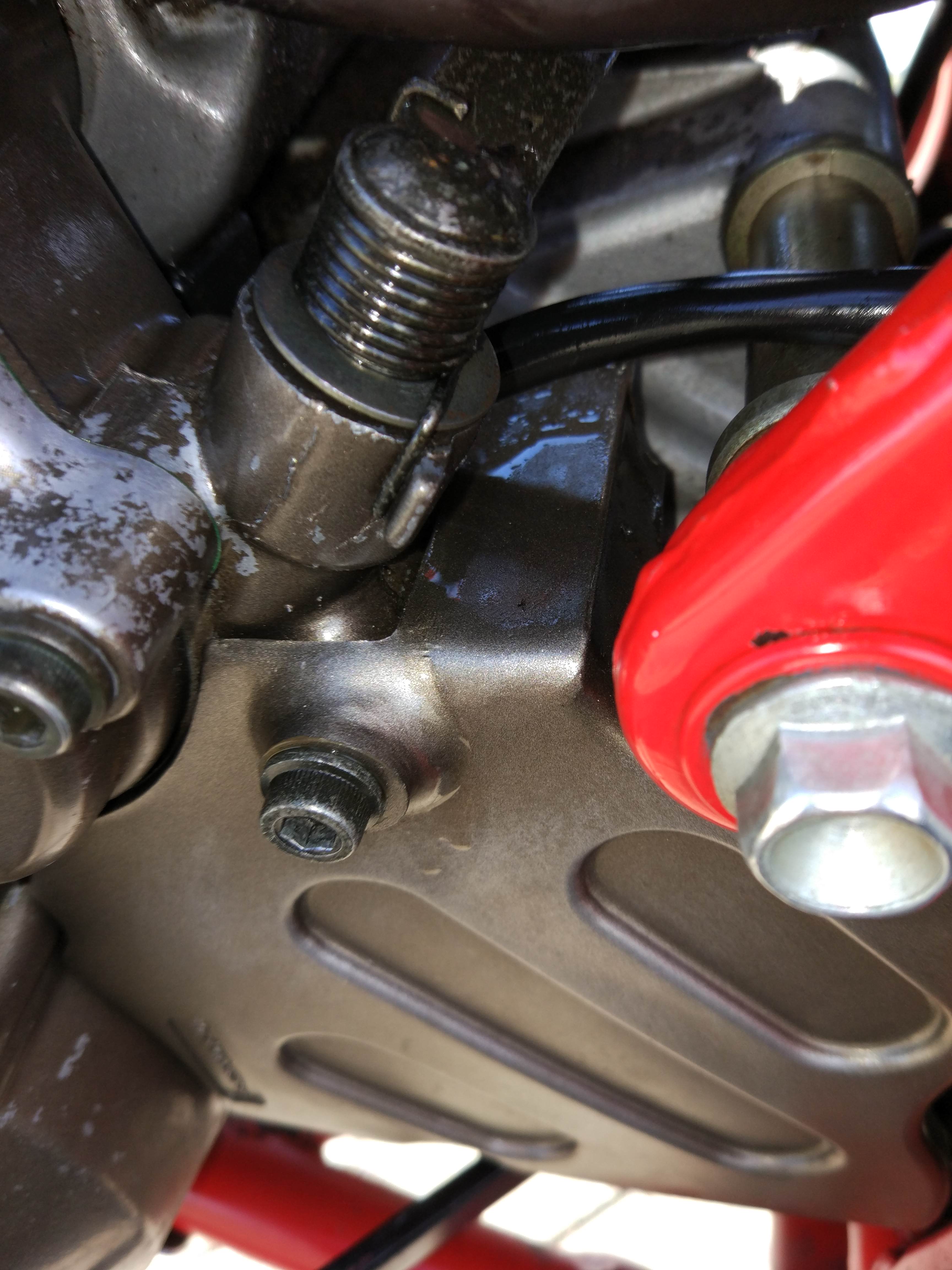

Edit: Leider fängt sie jetzt wieder an zu lecken! Öl ist bei 80 Grad...ich kann einfach nicht erkennen wo das herkommt. Der gummischutz am Kupplungszug, der Kupplungshebel und die ritzelabdeckung sind ölig.
Es rinnt dann die Abdeckung runter bzw auf die Kette und verspritzt überall.
Wo würde überschüssiges Öl austreten?
Denkt ihr ich sollte noch Mal die Schraube unten am Gehäuse öffnen und eventuell austretendendes Öl ablaufen lassen ?
Langer, dann werde ich Mal versuchen kalt zu messen. Danke dir !

Moin Jo,
hast du einen Kettenöler dran?
Wenn du sicher bist, dass zu viel Öl drin ist, würde ich es ablassen und den Ölwechsel vorziehen.
Dann hast du Sicherheit.
Kommt es vielleicht aus dem Motorgehäuseentlüftungssystem?
Dieser Behälter hängt doch so ca. im Bereich über dem Kupplungshebel.
Prüfe bei meiner immer gleich nach dem Fahren, wenn ich von einer Tour zurückkomme.
Wenn es schneller zugegangen ist und die Tagestour länger gedauert, auch beim Tanken.
Ich kann mich bei meiner nicht daran erinnern, dass das Öl mal bis zur Entlüftung/Überlauf gestanden hat.
Grüße tommy

Wenn der Ölstand zu hoch ist, drückt es aus dem Kurbelgehäuseentlüftungsnippel heraus.
Hat er denn da den Schlauch drauf, der zur Tonne geht?
Dann ist vielleicht die Tonne voll?
Am Ritzelsimmerring wird es wohl nicht liegen, dann wäre es nur unterhalb der Kette.
Im Luftfilter auch Öl?
Wann war der letzte Ölwechsel?
2 L eingefüllt?
Schon mal wegen zu niedrigem Stand nachgefüllt?
Grüße Andi

Ist ein super Kettenöler, aber leider wird meine Hose gleich mitgeölt
Also diese Tonne und die drei Schläuche sind das Entlüftungssytem? Werde das Mal prüfen hinterher.
Letzter Ölwechsel erst vor 300km, aber habe etwas abgelassen und nachgefüllt weil ich ja anscheinend falsch gemessen hab.
Im Luftfilter Kasten war es ein bisschen schmierig..aber nicht übertrieben.
Um den Nippel Rum ist es trocken, die Schläuche sind drauf ( da geht einer Hoch zu der Tonne und einem Verbinder)
Naja bin eigentlich gerade auf Tour und mache mir daher sorgen, aber danke für eure super Hilfe! Schaue mir die Tonne Mal an heute Abend

Um den genauen Füllstand und eine genaue Messung durchzuführen, bedarf es wohl einen erneuten Wechsel des Öl's.
Mach mal Foto von der Tonne.
Manchmal hilft auch eine Reinigung und dann Fahren und schauen, wo es zuerst raussifft.

Hatte eine Zeit lang kein Internet... Ich habe die Tonne Mal ausgebaut, es war schon etwas Öl drin. Leider leckt es immer noch leicht. Werde noch Mal alle Schläuche prüfen
@langer: ich habe den Ölstand nun Mal kalt morgens gemessen, da war es etwas mehr als die Hälfte. Sollte es im kalten Zustand auch voll sein?
Gruß mittlerweile aus der Ukraine,
Johannes

Die letzten Tage war alles einigermaßen ok, gestern musste ich eine längere Autobahn-Etappe fahren. Da es hier 37 Grad sind und die Domi auch gut beladen ist, stieg das Öl auf 130 Grad und mehr. Habe dann angehalten und etwas abkühlen lassen...
Dann noch schnell geschaut, was der Ölstand sagt. Der Tank war fast komplett leer! Die Tonne und Schläuche kann ich mittlerweile ausschließen. Was kann es noch sein, vielleicht der Anlasser?
Danke, Johannes
Danke, Johannes
tommy89
Re: Mal wieder der Ölstand und seine Messung
Wie schnell bist du auf der Autobahn gefahren und wie viel km?
Könnte auch von der Öffnung kommen wo der Anlasser drinsteckt.
Hatte den Punkt bei meiner auch ne Weile im Verdacht.

Ne, das Öl war auf jeden Fall weg, meine ganze Kette und ritzelabdeckung waren komplett verölt.
Eben war bei Abfahrt noch alles einigermaßen trocken, nach nur 5min Betrieb lief es schon den ritzeldeckel runter.
Bin nur leider gerade auf Tour, überlege eine Werkstatt den o-ring am Anlasser wechseln zu lassen. Sitzt der auf der Welle oder am Anlasser Gehäuse?
Öl Verteilung prüfe ich morgen, have eben Mal gewechselt.

Der O-Ring sitzt auf der Hülse mit der der Anlasser im Block zum Anlassergetriebe hin steckt.
sorry für das Wort ) ?
Neutralschalter dicht ?
Was ist mit dem Simmerring der Getriebe Ausgangswelle (KettenritzelwelleDomiJo hat geschrieben:...meine ganze Kette und ritzelabdeckung waren komplett verölt...

Den hatte ich schon ohne Erfolg gewechselt
Stimmt, der neutral Schalter sitzt da ja auch. Kann ich den von außen abdichten provisorisch?
Und ist der Anlasser eine bekannte Stelle? Wurde es sonst auf gut Glück versuchen müssen...

Würde mal ohne Ritzelabdeckung fahren und nach kurzer Zeit nachsehen.
Da kommen auch noch die Kabel der Lichtmaschine aus dem Seitendeckel.
Da hat mein Roller mal das Öl rausgedrückt.
Grüße tommy
Grüße tommy

O-Ring Anlasser...
Für die Stelle die du angibst das es trieft (Kettenkasten, Kette...), da ist m.M.n. eher der Simmering oder der Neutralschalter relevant.
Der Kabeldurchlass der Lima, da hat tommy recht, auch.
Was ist mit dem Simmerring ? Darauf hattest nicht geantwortet.
Die Vermutung, das es dieser O-Ring sein könnte hattest du geäussert.DomiJo hat geschrieben:Den hatte ich schon ohne Erfolg gewechselt...

Nicht nur provisorisch. Den kannst ganz leicht ausbauen.DomiJo hat geschrieben:...Stimmt, der neutral Schalter sitzt da ja auch. Kann ich den von außen abdichten provisorisch?...
Nur beim Kabelöse ab/draufmachen aufpassen. Das ist ein sehr sprödes M4 Messinggewinde das leicht abbricht. Also sehr vorsichtig, leicht festziehen.

Ich meinte, dass ich den Simmerring hinter dem Ritzel schon gewechselt hatte (da ich das Leck da vermutet habe), jedoch ohne Erfolg (leckt immer noch).
Werde heute dann Mal versuchen bremsenreiniger aufzutreiben, das ganze zeug zu reinigen und dann Mal ohne ritzelabdeckung schauen.
