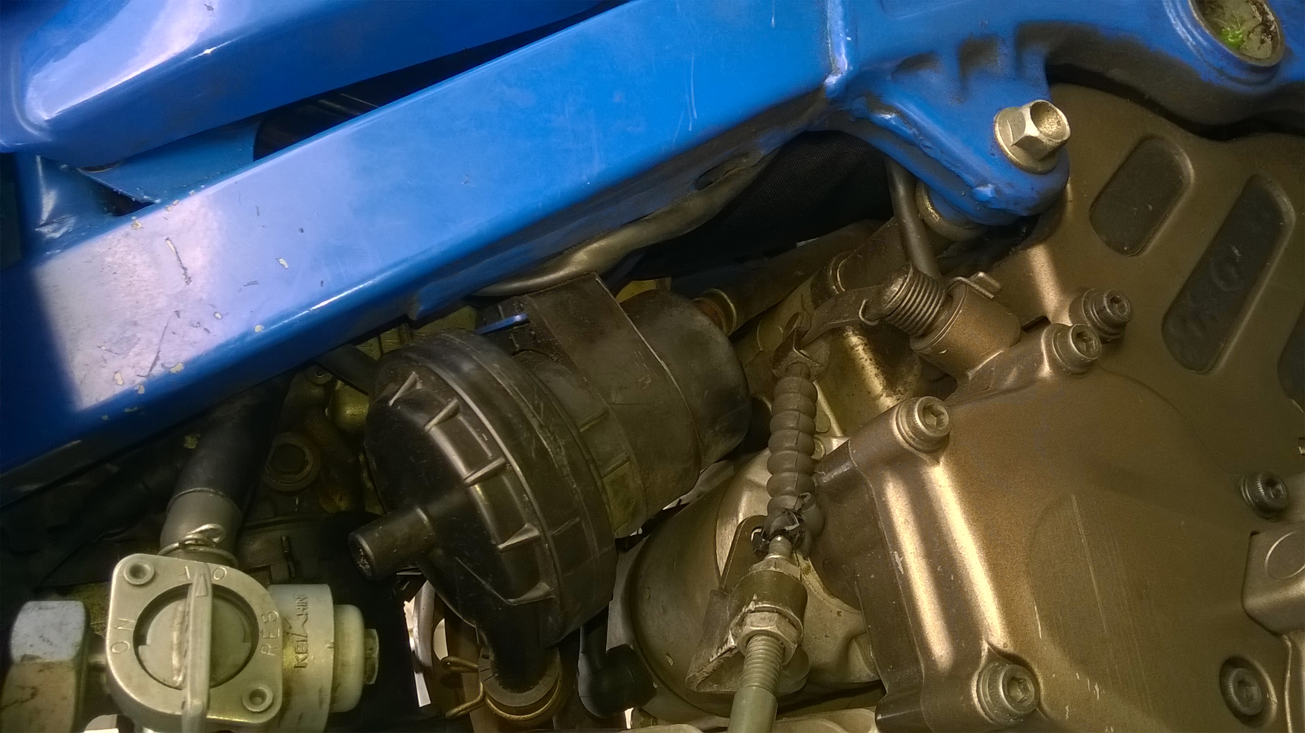

Moin Leute,
mir ist aufgefallen, dass mir ein Schlauch vom Luffi fehlt.
Schaut mal auf dieses Bild und gebt mir Tipps, wo und wie dieser Schlauch verlegt wird.
Vielleicht hat noch einer von Euch einen alten rumliegen?
Ich weiss nicht, welchen genauen Zweck dieser erfüllt und ob das meine Domi wasserscheu macht;-)
Gruß und Dank,
Mago
Re: Schlauch nicht vorhanden, woher nehmen?
Verfasst: Fr 22. Sep 2017, 09:39
von mago88
Anscheinend habe ich schon das Problem gefunden.
Der Schlauch führt vom Entlüftungsseparator zum Luftfilterkasten.
Er umgeht den Luffi und führt den Ölnebel über den Separator in den Luffi Kasten.
Ist also für den Motor nicht gesund, wenn dieser fehlt.
Nun hoffe ich, dass einer von Euch mir sagen kann, woher ich einen solchen bekomme:-)

Hallo Mago88,
Ich weis nicht welches Baujahr Deine Domi ist habe Dir 2 Orginalteilenummern rausgesucht aber beide sind nicht mehr lieferbar und wenn wahrscheinlich schweineteuer
1988 - 17364-MN9-000 Entlüftungsschlauch C
1989 - 17368-MN9-000 Schlauch Luftfilterseperator
Versuche es am besten bei eBay , bike-teile.de
Viele Grüße Rita

Kannst Du da kein Meterware aus dem Kfz Bereich nehmen?

schau mal hier, der verkauft eine Domi zum schlachten und auf einem Foto sieht man deinen Schlauch:
https://www.ebay-kleinanzeigen.de/s-anz ... 9-305-7654
frag doch mal an! Sonst tuts schon auch ein Schlauch aus dem Kfz-Bereich.
Warum glaubst du dass das Schaden könnte, wenn der Schlauch fehlt? Die Kurbelgehäuseentlüftung kann ja frei atmen und wird nicht gebremst. Natürlich wird der Sog im Luftfilter so nicht zur aktiven Entlüftung genutzt und natürlich sollte der Ölnebel aus ökologischen Gründen nicht ins Freie, aber wenn ich mir da so manchen BMW Pkw anschaue...
Jens
PS hier scheints den noch zu geben, per Kontaktaufnahme
https://www.bike-parts-honda.de/pieces- ... 50+NX.html

Danke für Eure tipps. Ich hatte auch gedacht Ich schau mal nach Meterware. Offen lassen wollte Ich es nicht, da das Loch am Kasten nach vorne zeigt. Somit kommt auch Dreck und Wasser rein. Meist sind diese Original Schläuche schon hart.

Ich hätte noch einige verschiedene Formschläuche, die von der Form her passen könnten. Da könnte ich Dir eine Auswahl zum probieren zuschicken.

Danke fürs Angebot. Habe erst mal im Baumarkt was gefunden. Es gibt sogar neon blaue druck Schläuche. Ich schau mal. Meint ihr das kann auch das Moped zum ausgehen bringen wenn der Schlauch fehlt? Gestern früh Zehn Grad und Nebel... Nix passiert!

Das Möppi kann ein bisschen schlechter laufen durch die Öffnung am Luffi und da könnte unter schlechten Umständen bei viel Regen Wasser eindringen.
Verfasst: So 24. Sep 2017, 23:15
Auf jeden Fall aber Dreck.
Fast noch schlimmer aber ist die "offene Stelle" an der Kurbelgehäuseentlüftung, wenn man sich klar macht
welche Mengen an dreckiger Luft in's Kurbelgehäuse gesaugt werden.
PS. Baumarktschläuche (ganz generell).
Baumarktware ist (bis auf wenige ungewollte Ausnahmen, oder wenn man sich z.B. im Hornbach jetzt nicht gerade
einen Ersatzbenzinschlauch für seinen Rasenmäher bestellt) praktisch nie Ölfest.
Muss auch nicht da es im Baumarkt fast immer nur um Sanitär, Garten, Brunnen etc. Ware geht.

Moin Mago,
der Motor saugt am Luftfilter vorbei ungefilterte Luft an.
Ist nicht gut für Kolben und Zylinder.
Bei meiner macht der Schlauch, wenn ich mich richtig erinnere, einen fast 180° Bogen.
Wirst du mit Meterware wohl nicht hinbekommen ohne dass er einfällt.
Vielleicht findest du einen anderen Verlegungsweg ohne enge Radien.
Grüße tommy

Für enge Radien CU Winkel und den Schlauch quasi als "Muffen" zum Verbinden.

Nach meinen Erfahrungen kommt über die Entlüftung bei den RFVC nicht sovie Druck
raus, wenn der Motor gesund ist.
Den Ölabscheider oben offen lassen würde ich aber keinesfalls.
Wenn das Loch im Lufikasten offen bleibt zieht sie da Falschluft, auch schlecht.
Es gibt da kleine Kunststoffstöpsel wenn man die Entlüftung rauslegt.
So habe ich das auch gemacht.
Bin mir bei meinem Umbau auch noch nicht sicher wie ich die Entlüftung verlege,
in den Lufikasten kommt sie nicht .... das kostet Leistung.
Bei meiner einstigen "Oldstyle XR" hatte ich einen Schlauch wie bei alten Motorrädern
zum Kotflügelende geführt .... das hat sich eigentlich gut bewärt ist aber wohl er unnötig,
da kein Öl bis hinten kommt. Ist halt kein alter Engländer .....
Momentan liebäugle ich mit der originalen XR Lösung, kommt wirklich mal was raus, läuft
es einfach ab und versaut nicht die Stelle wo ein einzelner Schauch endet.

Aber das Entlüftungsniveau, sprich, Ende des Schlauches sollte für mich sehr hoch liegen.
Und als Filter würde ich einen von K&N draufsetzen.
Ölaustritt konnte ich bis jetzt noch nicht feststellen, auch kein Absatz im Behälter.

sb3 hat geschrieben:Nach meinen Erfahrungen kommt über die Entlüftung bei den RFVC nicht sovie Druck
Zumal es noch den Schiebebetrieb gibt, da wird auch nicht viel Blowby entstehen.
Habe ich auch noch nie gemacht. Finde auch die kleinen Filter die es gibt nicht schön, weil sich dann der ganze Dreck daran sammelt.
Das meinte ich weiter oben mit ungefilterter Luft am Luftfilter vorbei.
Jep, so habe ich es auch gesehen, zur Tuningzeit.
So ähnlich hatte ich es auch. Einen normalen transparenten Druckluftschlauch bis nach hinten gelegt.
Mündete in einem ganz kleinen Behälter mit Filterschaum etwas abgedichtet über dem rechten Enddämpfer.
Die Hoffnung war, falls doch mal Öl rausgeblasen wird, es der Dämpfer verbrennt und nicht auf das Hinterrad kommt.
Irgendwann war auch etwas Öl drin im kleinen Behälter und der Motor sagt halt nicht vorher Bescheid, dass er etwas feucht ausatmet.
Hatte in meiner Jugendzeit einen unangenehmen Fall von festgehenden Kolbenringen und die Motorentlüftung ging nach hinten zum Hinterrad raus.
Hat mich fast mit einer Litfaßsäule in Kontakt gebracht.
Die Lösung kenn ich nicht.
Grüße tommy

Hab ich doch oben beschrieben, wie es da gelöst ist.
Der "Abtropfschlauch endet original hinter dem Seitenständer.
Hat sich im härtesten Geländeeinsatz über viele Baureihen bewährt.
Werde das wohl so verbauen.
Ist die sinnvollste Alternative wenn man den Ölabscheider rausschmeißen will,
ohne Nachteile zu haben.
