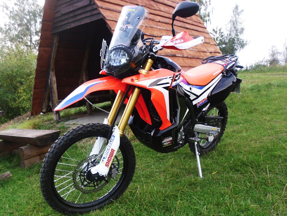

Im Stand auf der Straße umfallen tut ihr offensichtlich nicht so sehr weh wie ich befürchtet hätte (plastik und so)
Woher ich das weis?
Sie wurde mir zwischen gestern und heute in Wien von einem unvorsichtigen Unbekannten umgestoßen. Natürlich fahrerflucht. Was sonst.
Naja was solls. Is ne enduro, da ghörn Kratzer dazu.
