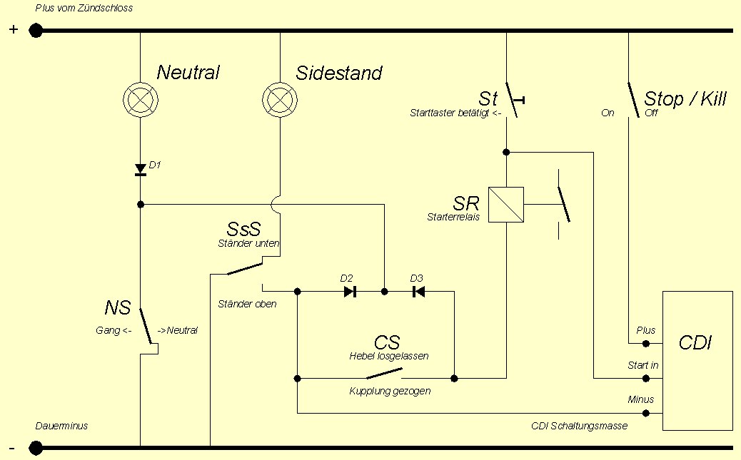

Da das schon wieder ne ganze Weile her ist... habe gerade mal wieder das Schema der Sicherheitskette angeschaut.
Die Frage nach der Relevanz der Dioden für dein "mittendrin ausgehen" Problem;
wenn der Motor erst einmal läuft (die Dioden haben je nach Konstellation Gang, Kupplung, Seitenständerschalter Einfluss beim Startversuch)
ist in "allererster Linie" der Seitenständerschalter (und logischerweise die Steckverbinder innerhalb seiner Strecken) verantwortlich.
Stellt er keine gute Masse her kann die CDI Schaltung nicht bzw. nicht konstant arbeiten.
Also prüf den Ständerschalter nochmal gründlich und auch den Massepunkt der dem SSS überhaupt erst "seine Masse" liefert.
(Der Domi Kabelbaum hat eh von Haus aus ein massives Masse Defizit, alleine schon das müsste hier mal zu einem ganz grossen Thema gemacht werden).
Wenn du ein Ohmmeter hast teste den Schalter auf Übergangswiderstand (0.3 Ohm sollten nicht wesentlich überschritten werden)
und auch die konstanz dieses Wert (der Wert darf nicht flattern, auch nicht wenn der Ständerschalter leicht ca. 1 mm betätigt oder "abgeklopft" wird) ist wichtig.

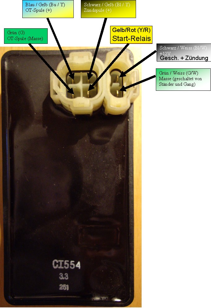

Messe bei eingeschalteter Zündung (Motor aus) die Spannung (DC) zwischen CDI Masse (undzwar die Masse die von der Sicherkeitskette geschaltet wird)
direkt an der CDI (Grün/Weiss am Stecker, bei eingesteckter CDI) gegen den Minuspol der Batterie.
Ebenso (genau wie eins höher) mal die OT-Spulenmasse am CDI Stecker (Grün) gegen Batterie Masse.
Für den besseren Überblick:
Pinbelegung NX CDI.jpg (105.42 KiB) 5471 mal betrachtet

Follett hat geschrieben:...Ich hab jetzt nicht genau erkannt welche Tauschdiode du vorschlägst, ein Typ sprach im Austausch von einer 5A aber das bei der kleinen 250er NX......
Habe den Schaltplan der 250 nicht aber wenn es um die Sicherheitskette geht werden keine 5 A Dioden benötigt.
Da hat einer wahrscheint's mal so in's blaue gemutmasst...
1N4002 z.B. sind diese

Re: Dioden MR4 7D im Sicherungskasten
Verfasst: Sa 30. Sep 2017, 20:14
Diese Bezeichnung gibt es nicht. Entweder fehlt dazu noch was weiter vorne (hintere Seite der Rundung) oder es waren Kleinserien für Honda direkt.
Rein von der Gehäuseart und Gehäusegrösse abgeleitet könnte es einer aus der 1N540x Familie entsprechen.
Da kann man sich aber täuschen denn heutige Dioden sind bei gleichem max I oftmals kleiner als vergleichbare aus den 80ern.
Beide vorgeschlagenen, 1N4002 (DO41, 100V, 1A) sowie 1N5401 (DO201AD, 100V, 3A) entsprechen aber sowieso mehr als an dieser Stelle gefordert.
