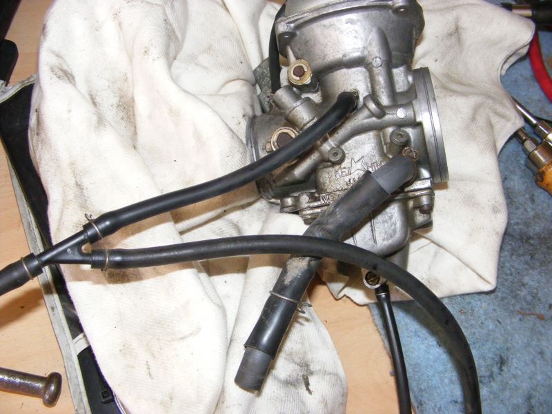

Hab jetzt geschaut welcher Vergaser drauf ist, kann mir jemand sagen ob der passt bzw welche Bedüsung original ist für diesen Vergaser auf einer ungedrosselten Domi.

Beiträge: 4881
Re: Schwarzer Rauch aus dem Auspuff
Heisse Unterlage für die Schelle. :shock: Dicht ?
Wieso ist da die Ablasschraube auf der falschen Seite ?
Beitrag von Manuel9102 »
ja so schon, die Schelle war vorher leicht auf Anschlag zusammen zu schrauben.
das stimmt schon so, das ist die linke Seite des Vergasers.
Grüße.
Beiträge: 4881
Links, da gehört aber nicht die Seite der Schwimmerkammer mit der Ablasschraube hin.
Entweder ist das kein Domi Keihin oder die falsche Schwimmerkammer, oder... aber das geht doch gar net...
Beiträge: 4881
Dachte zuerst ich hab einen an der Klatsche oder das Bild hat wer spiegelverkehrt gedreht, aber dann wäre die Schrift auch spiegelverkehrt.
Also an dem Keihin ist was faul.
Beitrag von Q-rare »
Also bei meiner '91er Domi ist die Ablassscharaube auch auf der linken Seite, also soweit alles korrekt auf dem Bild.

Beiträge: 4881
Das ist ja ein Ding. Oookkk
Jetzt hatte ich in über 10 Jahren min ein Dutzend Domi Keihins aller möglichen Baujahre auf'm Tisch und keiner davon hatte das links.
Du hattest meinen doch auch bei dir auf dem Tisch...Auf dem Bild oben ist der Zustand, bevor er bei dir ins Ultraschallbad kam.
Beiträge: 4881
War da die Schwimmerkammer mit dran ?
Oh, dann schreit die Alzi...
