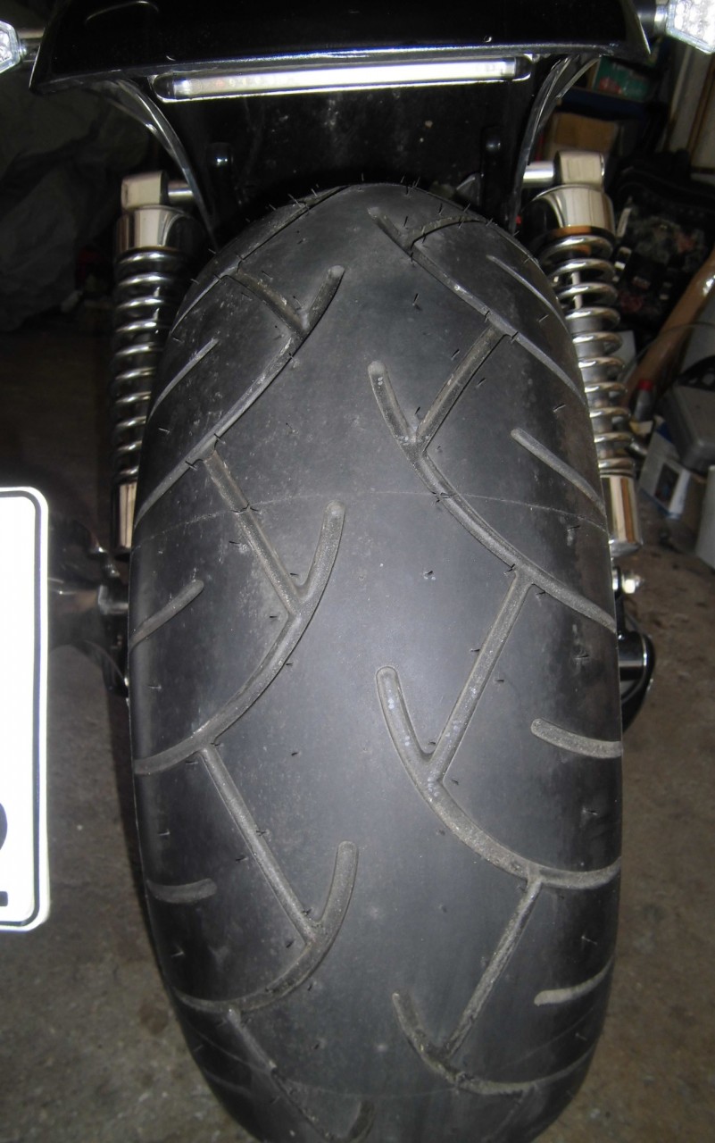

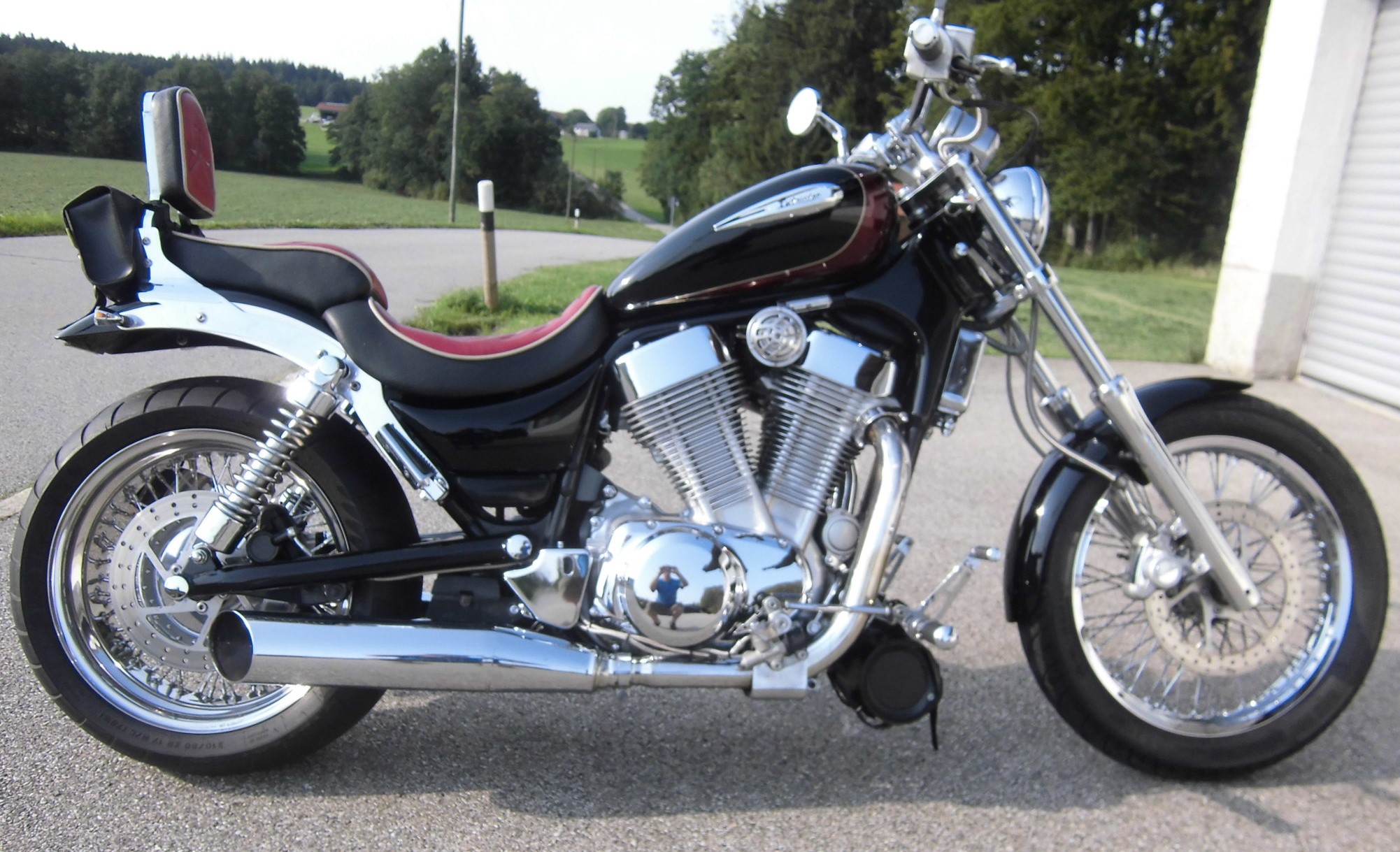

Eines meiner anderen Bikes , eine VS 1400 Intruder US Model mit 4 Gang Getriebe. Habe ich mir umgebaut ( Schwinge, Breitreifen,Heck, und und und ) ist eine mord"s Arbeit hatte aber Spass gemacht. Habe mir alles selber gemacht ausser das Einspeichen der Felge( 7 x 17 Edelstahlfelge mit einem 210 50 17 Reifen )und das Leder für die Sitzbank.Am meisten Arbeit war das anpassen vom Heck aber ich habe es hinbekommen. So ein umbau sage ich mal wird nie fertig , habe noch einiges vor wie eine bessere Bremse und ein 17 Zoll Vorderrad. Möchte auch noch meine Nx 650 zum Scrambler umbauen suche noch einen Auspuff ( kein Original Bitte ) also wär was zu verkaufen hat einfach melden bei mir. LG Tom

FETTES Teil - Good Job!

ist die so jetzt fertig? mir persönlich gefällt der Niederquerschnittreifen gar nicht an der Trude, das sieht eher nach Offroad aus mit dem riesen Abstand vom Reifen - Fender. Der original Ballonreifen sieht hier stimmiger aus, oder kommt sie hinten noch tiefer?

Kommt noch tiefer ist noch lange nicht fertig , ich denke so 4 - 6 cm kommt sie noch runter.

Dein Umbau gefällt mir grundsätzlich auch. Sieht schick aus. Wobei man aber ehrlich sein muss, dass der Umbau auf ein 210er Hinterrad eher Showeffekte befriedigt, als die Fahrbarkeit verbessert, oder? ;)
An meiner war weitestgehend alles "Stock", außer die Fußrasten und die Auspuffanlage. Die war ziemlich derb. Hat gut gebollert. :shock:
Wenn ich an der Trude etwas verbessert hätte, dann wahrscheinlich vorne die Gabel. Die empfand ich als sehr stuckerig, vor allem bei Unebenheiten/Schlaglöchern.
Wenn Du vorne ein 17" Rad einbauen willst, änderst Du dann auch an der Geometrie etwas? Sprich: Hast Du vor, die Gabel steiler zu stellen, oder bleibt die so wie original?

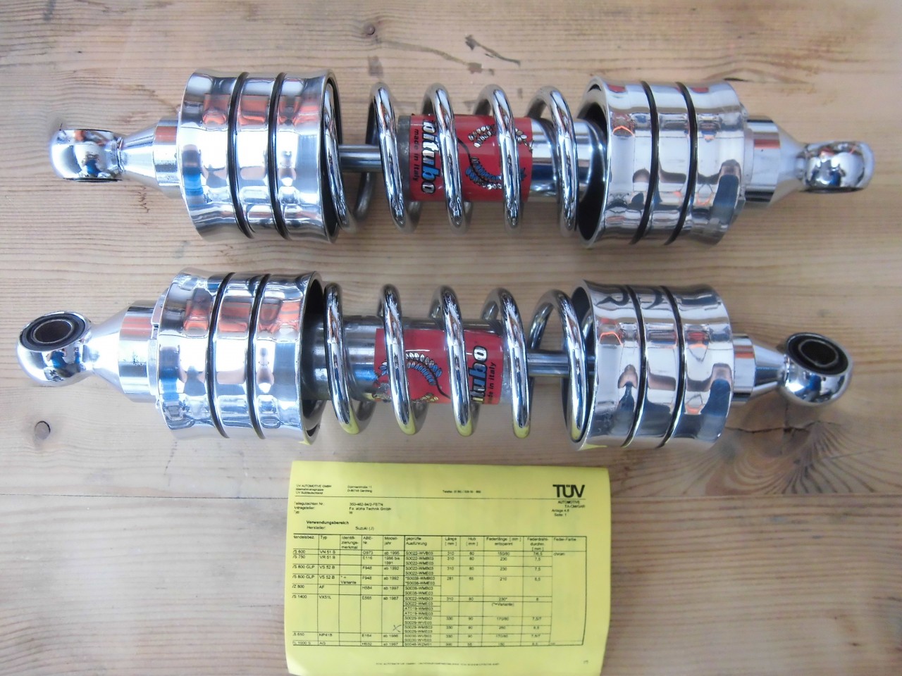

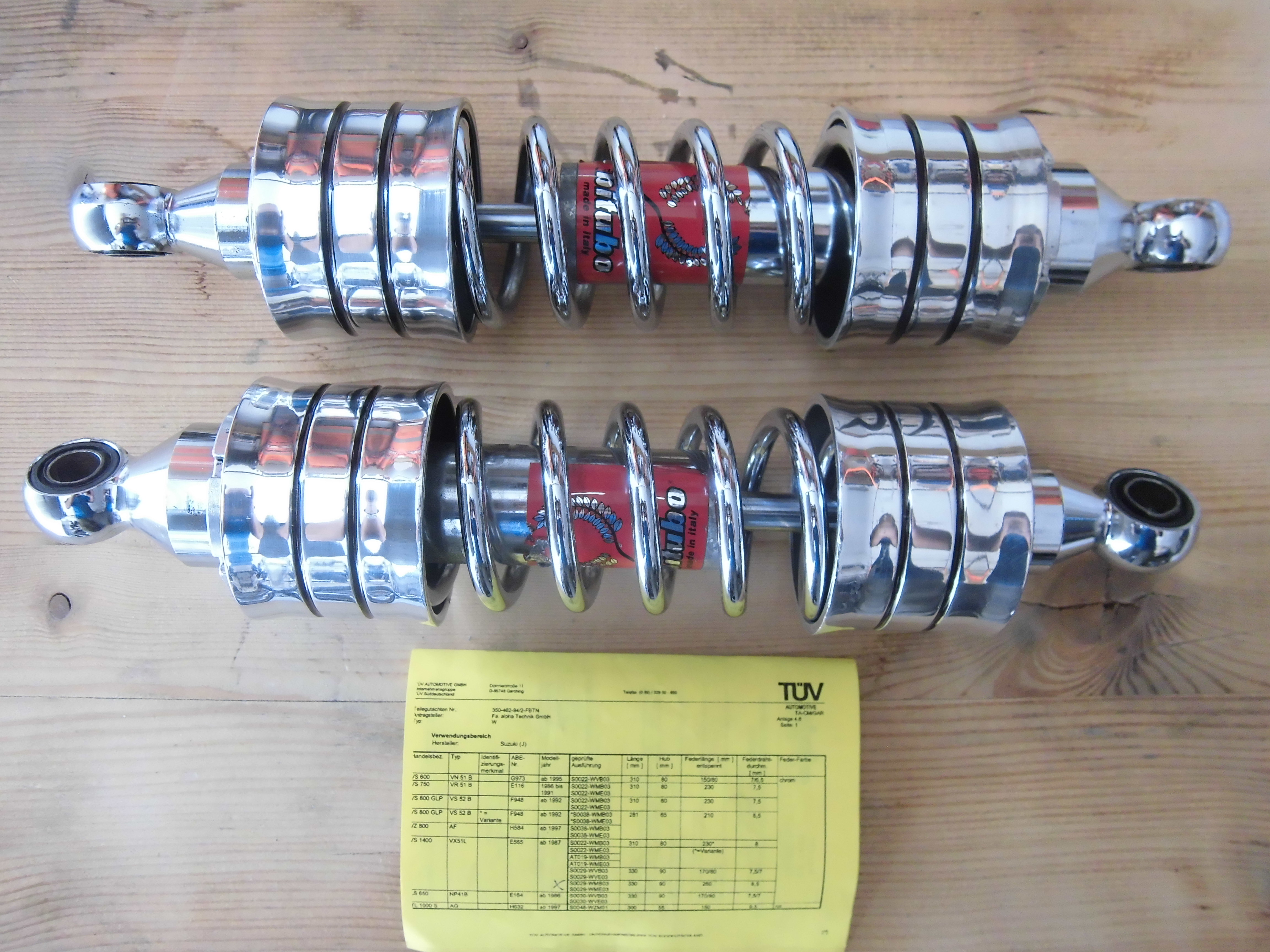

Mit dieser Reifenbreite läst es sich noch super fahren . Für Shoheffekte braucht es schon mehr als 210 , ich sage mal 260iger 280iger bis hin zu 300 das sind Eisdielen Mororräder und sonst nicht"s. Ich fahre mit meiner in die Berge.( habe ich vor der Haustüre ) . Alte Trudenkrankheit ist das Fahrwerk und die Bremsen. Bei mir kommen noch andere Stoßdämpfer (Bitubo) drauf 4 - 6 cm tiefer und vorne um 5cm längere Gabelholme Progressiver Feder von Wilbers und dann das 17 Zoll Vorderad mit einer anständigen Bremse mit 4 Kolben . Die Reifen auswahl bei 17 Zoll ist halt viel größer und ich habe keine Markenbindung und bei mir ist auch 200 und 190 eingetragen die viele Sportler und Tourer fahren.

Anbei noch 2 Bilder Stoßdämpfer von Bitubo mit eigenbau Cover und die besagten Bremsen was ich mir anbauen will.
