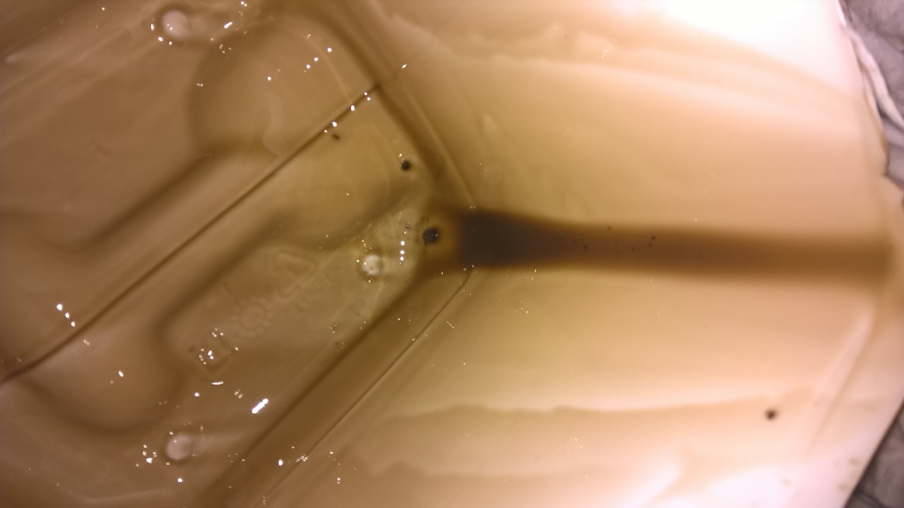

Habe gestern Abend einen Ölwechsel gemacht und im alten Öl dann Spähne gesehen - siehe Bild.
Um die kleinen mache ich mir keine Gedanken, den großen finde ich jedoch ziemlich viel "Abrieb". Ein kleiner Kieselstein ist das schon.
Was meint ihr?

Wenn sie golden sind kann das ein Hinweis auf das Pleullager sein.

Ich kann auf dem Bild wenig bis nix erkennen. Vielleicht brauche ich aber auch nur ne neue Lesebrille... ;)

Nö, da erkennt man leider wirklich nix :cry:

ich hab mich auch schon gefragt wo denn auf dem Bild Späne sind, aber ich dachte meine Augen spielen mir einen Streich :o
Jetzt wo noch 2 Member auch keine Späne sehen, bin ich etwas beruhigter :D ;)

Irgendetwas ist im Öl zu erkennen, aber was das ist kann so keiner sagen. Lass das Öl doch mal durch ein feines Sieb oder einen Filter laufen, dann kann man auch besser erkennen was es ist.

"Unter den Blinden ist der Einäugige der König" ich scheine zu den Blinden zu gehören. Sehe außer ein paar kleinen dunklen Punkten im Ölfilm nix. Das ist aber wahrscheinlich kein Metall.

Ich vermute Mal , es geht um den schwarzen Klumpen. Ziemlich in der Mitte des Bildes. Im Öl, in der Ecke des Behältnisses.
Kann man mit einem Magneten nicht schon Mal zwischen, Stahl, Alu oder sonstigen Schmodder unterscheiden ?

Was ist das für eine Flüssigkeit ? Hell wie Wasser oder ein praktisch farbloses Öl ?!?
Es kann auf keinen Fall "das Altöl aus der Domi sein" mit dem die Späne aus dem Motor kamen ??
Aber warum sollte jemand Späne zum Fotografieren in ein anderes Medium werfen ?

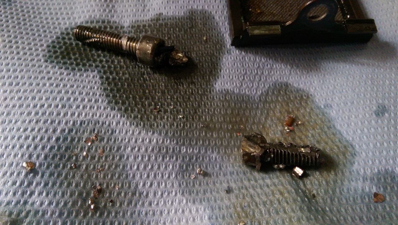

Wollst Du wirklich wissen, wie Späne im Öl aussehen?
So sehen Späne im Öl aus.

Ja, das nenn ich mal "beachtliche" Späne ;)

Jeppp - 'die' kann sogar ich mit meinem 'schwindenden_Augenlicht' gut erkennen (!)
Da kann man mal sehen, was ein Domi-Motor so alles 'wegstecken' kann - man muss
es ja nicht 'Nachahmen' 8-)

Hallo Leute,
ich komme erst wieder am Wochenende dazu, dann halte ich mal einen Magneten ran und ich werd das Zeug auf ein Tuch legen. Das Bild ist wirklich nicht dolle :-P
@langer
Das ist das Altöl. War circa 2.500km drin.
In Masse ist es nicht so Hell, sondern schwarz.
Aus Zeitgründen hab ich das zu Beginn des Jahres in einer Werkstatt wechseln lassen. Angeblich normales 10W40 das neu rein kam.
Das ist ein Kanister den ich aufgeschnitten habe, der war sauber und ohne Dreck. Evtl. täuscht auch die Farbe, da der Kanister weiß ist?

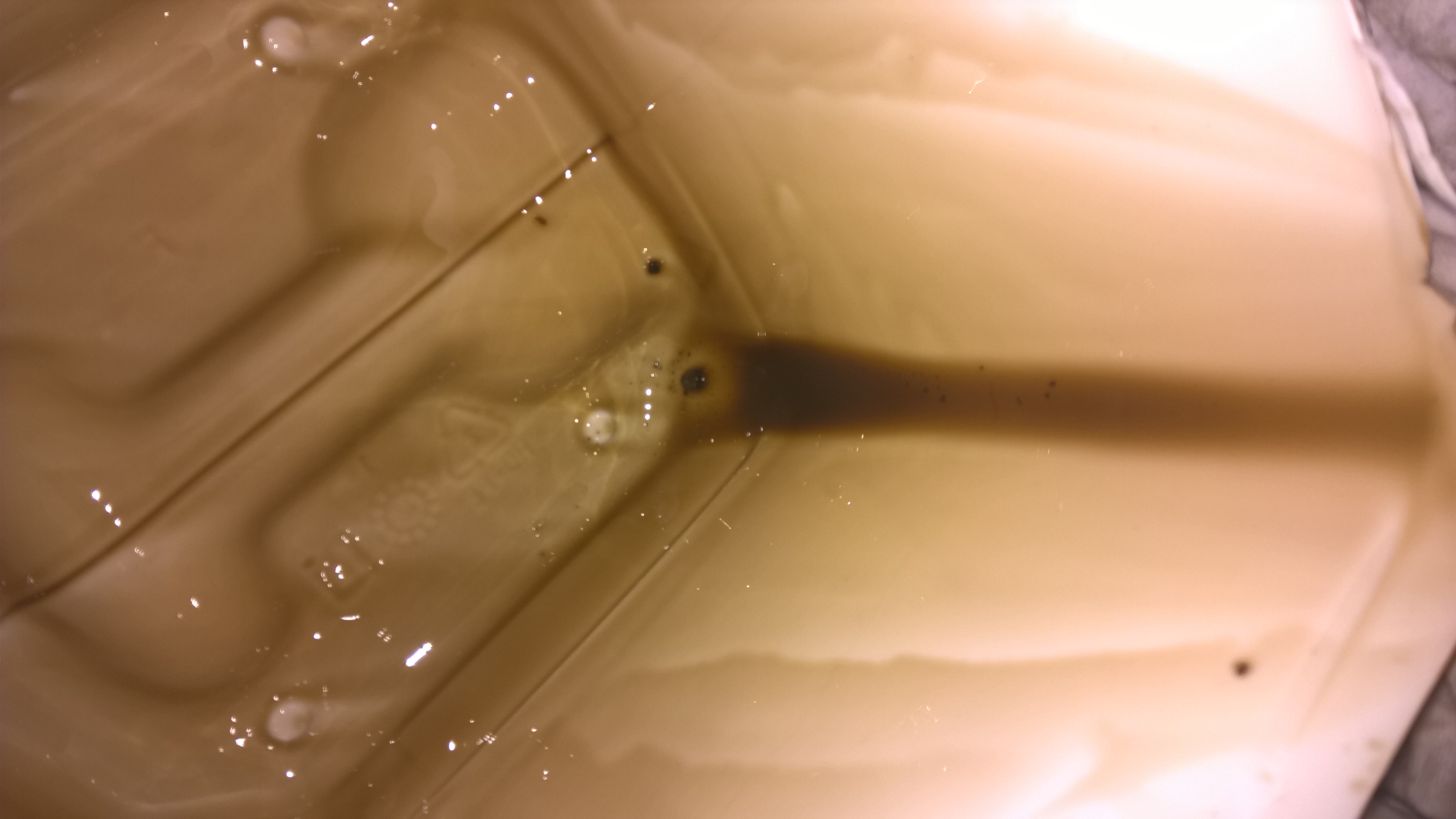

Habe heute die "Spähne" raus gefischt.
Das ist weich und nur eine Ablagerung die mit raus kam. Kein Metall.
Peinlich aber wahr :-)

Ist es mit den Fingern zu zerdrücken/zermatschen oder zu zerreiben ?
Evt. Dichtungsmaterial. Reste von Flüssigdichtung oder Papierdichtungsbrösel.
Falls, solange das nicht in Mengen/Grössen auftritt die Ölkanäle zusetzen könnte (falls es vom "Ort der Entstehung" nicht zuerst in einem Filter landet) keine Gefahr.

Und auch was im (innen) Ölfilter?
Re: Spähne im Öl
Also wenn's meine wär, würde ich sicherheitshalber mal den Öl-Filter (Papierfilter) aufsägen
und schauen wie es im 'inneren' ausschaut (ob das Filterpapier noch durchgängig ist).
Andi hat recht - irgendwo muss die Pampe ja herkommen (!)

Den Filter hab ich schon entsorgt.
Ich konnte die "Pampe" zermatschen. Ohne große Anstrengung.
Muss ich beim nächsten wechsel im Frühjahr drauf achten ob da wieder so etwas mit raus kommt.
