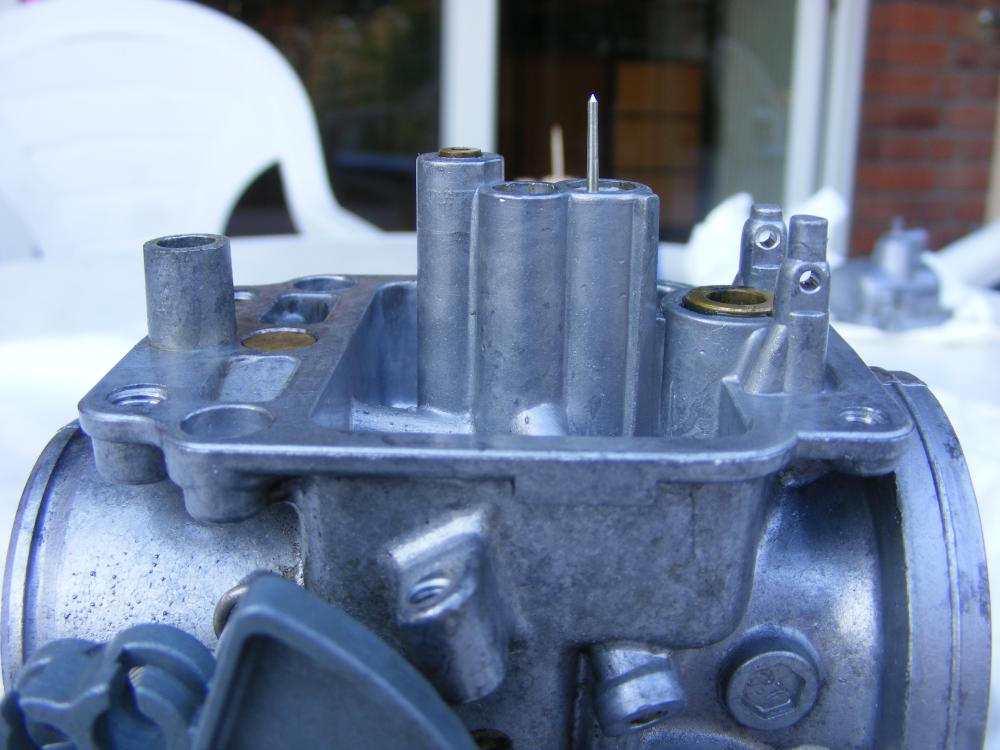

meine im April 2015 (nach langer Standzeit) erworbene Domi (EZ 91) läuft eigentlich sehr gut "verbraucht" aber gut 1 Liter zuviel Sprit. Wobei verbrauchen wohl das falsche Wort ist, da der Sprit nicht richtig verbrannt wird, sondern sich als starke Rußablagerung an Kerze und Krümmer zeigt.
Gemisch-Regulierschraube zeigte wenig bis gar keine Wirkung. Mittlerweile ist der Fahrbetrieb bei niedrigen Drehzahlen und geringer Geschwindigkeit recht unangenehm geworden, da sich ein deutlich verstärktes KFR (Konstant-Fahr-Ruckeln) zeigt. Ich führe das auf die mittlerweile stark verrusste Kerze und den damit verbundenen schlechten Zündfunken zurück.
Habe jetzt den Vergaser ausgebaut. Schwimmerkammer war recht sauber, aber alle Düsen und Vergaser-Einbauteile weisen deutliche Grünspan-Verfärbungen und Ablagerungen an den Kanälen auf. Oberer Deckel mit Membran und Düsennadel ist bisher noch nicht offen, genaus so ist auch das Air-Cut-Ventil noch nicht geöffnet. Ich würde den kompletten Vergaser gerne Ultraschall reinigen, habe jedoch keine eigene Möglichkeit dazu.
Daher meine Frage: Kennt jemand eine gute Adresse im Bereich NRW (Gladbeck) bei der man das machen lasssen kann oder gibt es im benannten Raum ein Forenmitglied der die notwendige Ausrüstung zum Schallen hat und da Hilfestellung leisten kann?
Hier noch ein Paar Bilder der Düsen + Ventile.

Hi,
das sieht ganz übel aus. Um nicht zu sagen so übel hab ich noch keinen Keihin von innen gesehen.
Da wird wird sich auch mit einem USR nichts, aber auch gar nicht mehr ohne "saure Umgebung" tun.
Das Problem hierbei ist das der Säuregrad der für dieses Mass an Grünspan notwendig wird für das Alu schon todbringend wäre.
Ein solcher Säuregrad ist allerdings auch für die Bohrungsmasse und die "glattheit" der Düsenbohrungen (wichtig) nicht unproblematisch.
Es muss also "getrennt" behandelt werden was leider für das "fest verbaute" Messing im Gehäuse, bzw. umgekehrt für‘s Alu (wenn das Messing blank werden soll) ein Problem darstellt.
Es wird schwierig...
Grüße langer

Hi Langer,
Ok, dass die Düsen bzw. Mischrohr und Regulierschraube wohl nicht mehr wirklich zu retten sind hab ich mir bereits gedacht. Ein kompletter Rep.-Satz kostet da nicht die Welt. Einziger Lichtblick ist die Ablassschraube. Die trägt nur lose Ablagerungen die ich schon mit der Drahtbürste und leichtem Druck sauber bekommen habe. Hilft leider nur der Funktion des Vergasers nicht weiter
Wie sieht es mit dem Sitz des Schwimmerventils aus. Kann man den ausbauen? Wenn ich deine Aussagen richtig verstehe wohl eher nicht.
Die Funktion des Vergasers an sich war durch die ganzen Ablagerungen nicht so sehr beeinträchtigt. Es ist halt nur das zu fette Gemisch der Verbrennung, was gestört hat. Fahrverhalten und Durchzug waren sehr ordentlich. Was das KFR betrifft war es aber zuletzt sehr unangenehm.

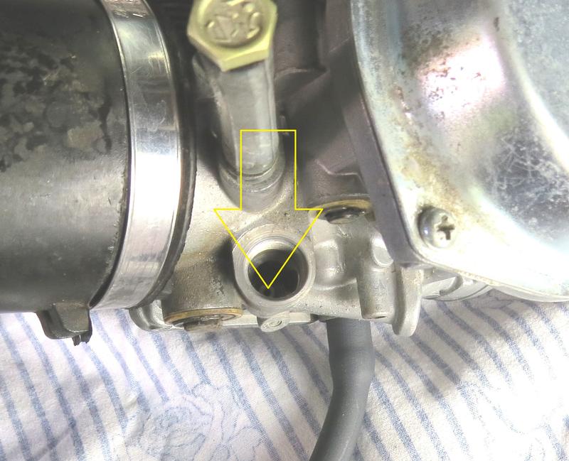

Zusatzfrage: Wofür ist die ganz linke Bohrung in der Schwimmerkammer? Von rechts aus dem Bild haben wir Schwimmerventil, Hauptdüse bzw. Düsennadel, Leerlaufdüse und dann...?

Soweit ich mich erinnere ist das (bin grad unterwegs, könnte nachher aber schauen) der Zugang zum Startvergaser.
Der Schwimmerventilsitz ist nicht herausnehmbar.
Die Düsen, Düsenstock und Co (an Messing) sollte ob des Zustand wirklich neu.
Im Prinzip geht es nur darum ob das "Gehäuse" zu retten ist.
Eine gewissen (Micro) Rauhigkeit am Ventilsitz (da weiche Gummispitze) wäre vertretbar. Da könnte man sogar "nacharbeiten".
Wichtig sind die Übergangsbohrungen (4 Stück) in der Kanalwand, die Austrittsbohrung der LLGRS in der Kanalwand (Alu),
die (Stufen)bohrungen für Abdichtung, Konus und Sitz der LLGRS, das Feingewinde der LLGRS (auch alles Alu),
die Bohrung (gleichzeitig Düse) und Sitz des Kolben für den Startvergaser.
Ich nehme mal folgendes an:
die "Brühe" die diese Korrosion verusacht hatte stand etwas tiefer um die (einen Absatz höher genannten Teile) dauerhaft zu benetzen
und die Chance ist da das die Schäden an den benannten empfindlichen Teilen nicht, oder nicht so groß sind wie es die Schwimmerkammer vermuten lässt.
Du solltest nur nicht unbedacht, voreilig handeln, denn Säureschäden wären unumkehrbar.
Vorschlag:
(ohne Gewährleistung). Du machst das Gehäuse odentlich aussen sauber und fettfrei (Benzin)
dann würde ich mich mit USR und mit all meinen bisher gemachten Erfahrungen "daran" versuchen.
Grüße langer

Ich meine, die linke Bohrung ist die feste Düsengröße für das Chokesystem.
Der Chokekolben hat ja auch so etwas wie eine Düsennadel, die wiederum in eine festen Durchmesser eintaucht.
Ich habe den Luftweg einmal mit einer blauen Linie versehen.
Die gelbe Linie ist der Spritweg.
Der gelbe Kreis ist die Düse, in die die Nadel vom Chokekolben eintaucht.
Der große Pfeil zeigt auf die feste Düse für das Kaltstartsystem, die du wohl meinst.
Was mich etwas wundert, ist die Düsenöffnung die ich mit einem roten Kreis versehen habe.
Es sieht für mich so aus, als wenn zur festen Düse, in die der Chokekolben eintaucht schon ein ‘Gemisch‘ geliefert wird.
Denn an der Düse mit dem roten Kreis, steht meine ich, noch nicht der Sprit in der Schwimmerkammer.
Pfeil zeigt auf die feste Düse, in die die Nadel vom Chokekolben eintaucht.

Soo schlecht sieht der Vergaser gar nicht aus
Choke-Ventil
Schwimmerkammer (Ansicht von unten)
Schwimmerkammer mit Düsennadel
Choke-Düse
Schwimmerventil, Gemisch-Regulierschraube (ohne Feder, U-Scheibe und Dichtring), Leerlaufdüse (48), Mischrohr und Hauptdüse (148)
Ich hoffe, dass die großen Bilder nicht zu sehr stören, aber ich dachte hier kommt es auch mal auf die Details an. Die kann man
in dem großen Format halt etwas besser sehen.
@ Langer: Wie beurteilst du den Vergaser nach diesen Bildern?
Re: Vergaser Ultraschall reinigen
Verfasst: Mo 27. Mär 2017, 23:52
RE: Vergaser Ultraschall reinigen, 10 Jul. 2015 23:30
Das Gehäuse sieht "von aussen" nun nicht mehr schlecht aus.
Die wichtigere Frage ist wie sieht es mit den Bohrungsstufen der LLGRS (Sitz, Konus, Bohrung in die der Konus taucht und die LLGRS Austrittsbohrung in der Kanalwand),
wie mit dem Kanal zu den Übergangsbohrungen und die 4 Übergangsbohrungen selbst aus ?
LLGRS Bohrungen und Stufen:
Mal von der anderen Seiten mit ner Ledlampe leuchten und genau schauen.
Wichtig;
die 4 Übergangsbohrungen wie auch die Austrittsbohrung der LLGRS (in der Kanalwand) niemals versuchen mit Draht o.ä. frei zu "stochern".
Die Bohrungen müssen unbedingt Glatt bleiben (änlicher Effekt wie eine zerkratzte Düsenbohrung) und es dürfen niemals Grate entstehen.
Man kann (von Chemie und USR mal abgesehen) versuchen diese Bohrungen (Verkrustungen, Versteinerungen) mit Benzin anzuweichen und mit Pressluft zu reinigen.
Die "Haupt"Düse für den Startvergaser sieht gut aus. Sollte die in ihrer Bohrung noch ganz leichten Grünspan haben, oder dunkel sein wäre das nicht schlimm.
Der "Choke" Kolben sieht an seiner Gleitfläche nicht gut aus, die solltest da die direkt in Alu"Zylinder" läuft unbedingt bearbeiten (glätten).
Dies Materialschonend ohne das Material verloren geht, sich die Masse relevant ändern.Das die Oberfläche porig geworden ist spielt keine Rolle, der Kolben darf nur nicht mehr Spiel in der Bohrung bekommen.
Würde dies (da aus vernickeltem Stahl) mit "weicher" Stahlwatte machen.
Der eingepresste Gummi der Sitzfläche des Chokekolben sieht gut aus, man erkennt am Abdruck das der Sitz noch 360 Grad auf dem Gummi aufsetzt.
Da wären (auf der Gummi Fläche) nur Schmutz und evtl. Verkrustungen zu entfernen.
Die Nadel des Chokekolben sieht gut aus, nur mit weicher Stahlwatte blank machen.
Der Zug des Chokekolben sollte leichtgängig sein, schmieren, evtl. Knicke begradigen, enge Radien vermeiden,
Zug so einstellen das der Koben am Sitz aufsitzt "lange bevor" der Chokehebel am (zu) Anschlag ankommen ist.
Das einwandfreie Schliessen (Aufsitzen) des Kolben ist bei leichtgängiger Mechanik, wenn man "schnell zu macht" mit einem feinen aber deutlich hörbaren Klicken zu vernehmen.
Wie sieht der eigentliche Sitz, also nur die Fase in der der Gummikegel des Schwimmerventil (unten) abdichtet jetzt aus ?
Blank ohne poren, Riefen ? Noch Grünspan ?
Falls nur noch ein wenig Grünspan oder "dunkel" einen "Pfropfen" aus weicher Stahlwatte drehen und mit diesem in die Bohrung eintauchen,
so lange drehen bis der Sitzkonus unten blank ist.
Anschliessend (Stahlwatte hinterläßt ne Menge Abrieb / Stahlpulver welches schnell "rostet") gut reinigen / ausspülen baldigst trocknen.
Die Konische Spitze der LLGRS sowie der Schaftteil den der O-Ring dichtet sieht vernarbt aus.
Die LLGRS solltest erneuern.
HD (Bohrung nicht mehr glatt) neu.
ND (Bohrung nicht mehr glatt, Luftkorrekturbohrungen nicht mehr glatt) neu.
Schwimmerventil; Gummispitze prüfen.
Es darf keinerlei Abdruck im Gummikonus (vom Auflagebereich des Messingsitz) spürbar sein. Nur Sichtbar aber "nicht" fühlbar.
Der Kegel darf nicht krumm unrund und nicht verhärtet sein.
PS.

Nach etwas längerer Standzeit konnte ich mich in den letzten Tagen mal wieder der Domi widmen. Habe zwischenzeitlich einen Vergaser-Reparatursatz von Keyster besorgt.
Da sind alle Düsen und Regulierschrauben sowie eine Schwimmerkammerdichtung enthalten. Das Paketchen machte einen guten Gesamteindruck.
Aufgrund der unklaren Situation der Gasannahme im Bereich von 4.000 U/min habe ich den Vergaser noch einmal ausgebaut und die beiden Membranen entfernt um sicher zu gehen, das beim letzten Einbau kein Fehler aufgetreten ist. Beide Membranen saßen richtig und gut in der Nut. Hatte aber beim letzten Zusammenbau aber nicht dran gedacht, den Kolben leicht einzuölen, was ich jetzt nachgeholt habe. Am Vergaser wurde zum wiedereinbau nur die LLGRS aus dem neuen Keyster-Satz verbaut. Alle anderen Düsen und Regulierungen sahen eigentlich noch recht gut aus und sind weiterhin Original.
Offenbar war die korrodierte und von mir gereinigte und polierte LLGRS der Übeltäter für den schlechten Übergang. Seit dem Wiederzusammenbau läuft das Mopped wieder wie vor der gesamten Reinigungs- und Kontrollmaßnahme. Guter Durchzug und relativ konstanter Leerlauf sind vorhanden. Der Spritverbrauch scheint sich jedoch noch nicht gravierend geändert zu haben. Lag beim ersten Tanken nach ca. 150km bei einem Verbrauch von ca. 5,7 l was m.E. nach immer noch deutlich zu hoch ist.
