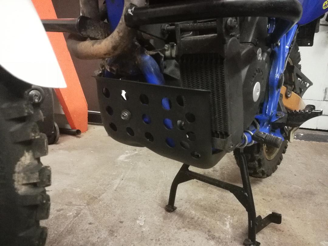

Moin,
das Thema Ölkühler wurde ja schon zig mal diskutiert, ich weiß. WÜrde mir trotzdem nochmal gerne euren Rat einholen:
Ich fahre gerne im Sommer mehrwöchige Touren, mit Gepäck und offroad - Teilweise Öl bis 130°C. Da ich mich dann immer ägere und das Thema letzen Winter so lange verdrängt hab bis dann auf einmal wider Saison war wilkl ich es jetzt angehen: Ich hatte mir schon mal einen Kühler gekauft (von einer DR650) da mir den jemand empfohlen hatte. Leider scheint der nur an die RD08 zu passen, wenn ich ihn statt der Mültonne anbringen will eckt er an der Verkleidung meiner RD02 an.
Daher die Frage ob ihr spontan Tipps habt welche Ölkühler an die RD02 passen würde?
Danke, Johannes

Meiner ist von einer Suzuki GSX. Glaub 550er oder so. Der hat 4 Halterungen. 2 davon hab ich entfernt. Das Teil ist allerdings bei mir an die Halterung für die Hupe gewandert, selbige ist nun an der Verschraubung der Sturzbügel. Ich fand das schöner wenn der Kühler nicht sofort zu sehen ist, und das Werkzeugfach bleibt erhalten. Hab da keine Lust jedes Mal den Koffer zu durchwühlen.

...Setrab Ölkühler Pro-Line Serie1 7 Reihen, erhältlich bei ISA-Racing Best.Nr. S 107. Passt, wenn man ein wenig pfriemelt. Auch das Bodenblech lässt sich montieren....

Jagg hat auch mal Ölkühler gebaut, die für die XR 650 verwendet werden konnten. White Brothers hat dafür spezielle Halterungen herstellen lassen. Der Jagg-Kühler wurde auch bei den Harley's eingebaut. So einen hab ich mir mal in der Bucht an Land gezogen und anstelle der Mülltonne eingebaut. Mit der Befestigung musste ich ein wenig tricksen: Eine Verschraubung habe ich zwischen Alu-Bodenblech und Kühler vorgenommen.
Die nach unten gerichteten Anschlüsse des Jagg-Kühlers für die Ölleitungen haben den Vorteil, dass man einen Thermostaten zwischen Alublech und Motorgehäuse unterbringen und bequem über Ölschläuche mit dem Kühler verbinden kann.

@nergal: Halt ichz mal die Augen nach offen. Wie funktioniert deine Thermostat-Lösung? Habe mir mal so einsgekauft, ist aber recht groß.

habe an meiner RD 08 den Ölkühler mit einer Schelle am Vierkantroh vom Rahmen befestigt.
Der Kühler sitzt in Fahrtrichung rechts.
Schicke mir eine PN mit mailadresse, dann kann ich Bilder senden, weil ich bisher nicht gerafft habe hier welche einzustellen.
Habe noch ein paar Halterungen rumliegen, kannst gene eine haben, gegen Porto oder Kaltgetränk beim Treffen.

Meine Thermostat-Lösung funktioniert prächtig. Der von mir verwandte Lockhart-Thermostat hat geringere Dimensionen als deiner. Er ist allerdings auch nicht unbedingt einfach zu kriegen. Vom Volumen her passt er halbwegs in den Zwischenraum zwischen Bodenblech und Getriebegehäuse. Ich habe das Bodenblech ca. 10 mm tiefer gelegt. Man kann das Blech aber auch an der Stelle ausschneiden, wo der Thermostat platziert wird. Da ich jetzt nur noch Straße oder Schotterpiste fahre, ist das tiefer gelegte Blech kein Thema. Wer allerdings häufig in schwerem Gelände unterwegs ist, wird wohl eher einen anderen Ort zur Unterbringung des Teils wählen.

Bei einer meiner Domis habe ich mir einen Thermostaten in Form eines einfachen Aluschiebers gemacht, der vor die Lamellen geschoben wird. Er wird nur auf der Dosenbahn oder bei Temperaturen über 25 Grad einfach von Hand abgezogen. Das geht vom Sattel aus ganz gut...

Wolf-Ingo's Ölkühler sind die wenigen gescheiten die trotzdem einwandfrei und ästhetisch ausschauend verbaut wurden.
Die Betonung liegt aber auf "gescheitem" und da liegt der Hase im Pfeffer, denn es gibt zu Hauf Spielzeug Kühler an Domis zu sehen
die einzig nur optische Wunsch Aspekte bedienen, deren Wärmemenge aber auf Playmobil Witzniveau liegt...

Danke, Langer, für die Blumen! Meine bescheidenen Bastelkünste können aber nicht wirklich mit den technischen Fähigkeiten eines gewissen Herrn aus Bad Homburg mithalten. Der wirklich perfekte Ölkühler ist zweifellos der hier. Hier passt wirklich alles! Das noble Teil war mir 2010 einen Ehrenplatz auf dem begrenzten Speicher eines 36 Bilder umfassenden Zelluloidstreifens wert. Meine Bewunderung!

Der ist aber nicht wirklich gut gegen Steinschlag und Baumstämme geschützt.
Hier Mal das versprochene Foto. Viel ist nicht zu erkennen, aber er wirkt.

Wolf-Ingo, musste dreimal hingucken bis ich erkannte dass dies meine ist. Haste heimlich fotographiert ;)
Ja, der Standort ist nichts für's harte Gelände. Ich fahre aber Strasse und dafür ist es vollkommen ok. Habe in über 80 tkm nicht einmal einen Steinschlag gehabt,
dabei hatte ich mir genau deshalb so eine Mühe mit einem extrem feinmaschigen, Strömungsgünstigen VA Netz gegeben...

von Xrvsiro
Africa twin pqsst perfekt.
Hab ihn oberhalb der werkzeugbox,schick morgen fotos

Ich hab an meine RD 02 einen Setrab Ölkühler geschraubt. Dieser ist 10 - reihig (7 reichen sicher auch) und wird oben durch einen verlängerten Motorhaltebolzen mit passenden Hülsen und Kontermuttern gehalten, unten sitzt er auf dem Halter der Mülltonne. Die passenden Schlauchanschlüsse gibt es direkt von Setrab und die Schläuche und Schellen habe ich dann woanders seperat bestellt. Der anbau war fummelig, aber nicht allzu dramatisch. Aufgrund der breite des Kühlers musste ich ein Stück des Unterfahrschutz entfernen. Da ich kein Gelände fahre macht mir das aber nichts... Laut RR Ölthermometer im Rahmentank kann ich die Temperatur des Öls so konstant bei 80 grad Celsius halten, bei viel Stop and Go auch mal 90, aber nie drüber.
Über eine verlängerte Warmlaufzeit kann ich mich übrigens nur beschweren wenn die Temperatur draußen unter 5 Grad liegt, so meine bisherige Erfahrung. Ich habe aber auch recht früh einen Magura - Regulierhebel am Lenker verbaut statt des normalen Chokehebels, so kann ich den Choke sehr genau dosieren, so lange ich ihn eben Brauch.
Die Mülltonne passt, insofern man die originalen Doppel - Pötte durch einen Single wie zb. den Arrow Paris Dakar ersetzt hat, waagerecht unter den Linken Seitendeckel, mit dem Deckel der Tonne nach hinten, so hab ich es gemacht. Lässt sich dann einfach hoch klappen. Nur den halter muss man sich bauen - alte Motorhalter der NX oder XL eignen sich dafür super...
