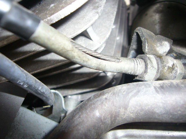

hallo Leute,
ist das normal? Hab die Domi erst seit gestern. Aber super praktisch zum ölen

Nee DAS ist nicht normal!
Ich behaupte mal der Zug ist "um"

Da hat wohl jemand Gas mit der Kupplung verwechselt.
Durchgesägt, das habe ich noch nicht gesehen.

32 000 km
mein Vorgänger !

Da muss wohl ein Neuer her.
Öl mit Sand? Das ist ja noch schlimmer.

Da ist kein Hauch von Öl am Seil. Der Zug hat nie was anderes als Sand/Schmutz bekommen.
Mit einem Stahlseil und Schlamm werden woanders Hausgrosse Steinblöcke durchgesägt...

Für mich sieht es so aus, dass durch die ge-/verbogene Metallführung, das Stahlseil sich mit der Zeit seinen Weg durch die Führung gebahnt hat.

Das Führungsrohr ist nicht verbogen, das ist original so gebogen!
Hab aber bisher noch keines gesehen wo der Bowdenzug sich so "durchgefressen" hat
