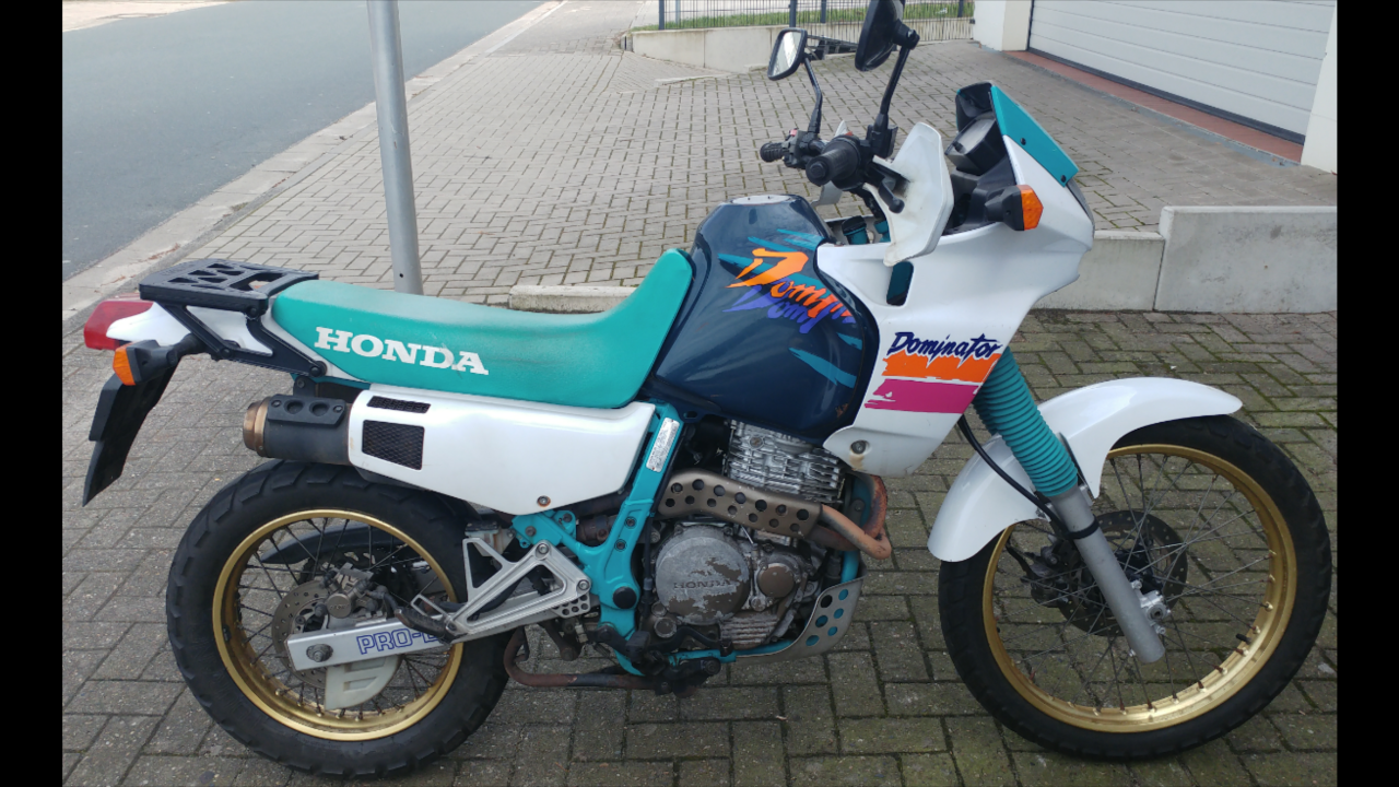

- Zustand beim Kauf. Tank und Verkleidung geben in dieser Kombination kein harmonisches Bild ab, zumal die Teile ja nicht zusammenpassen...

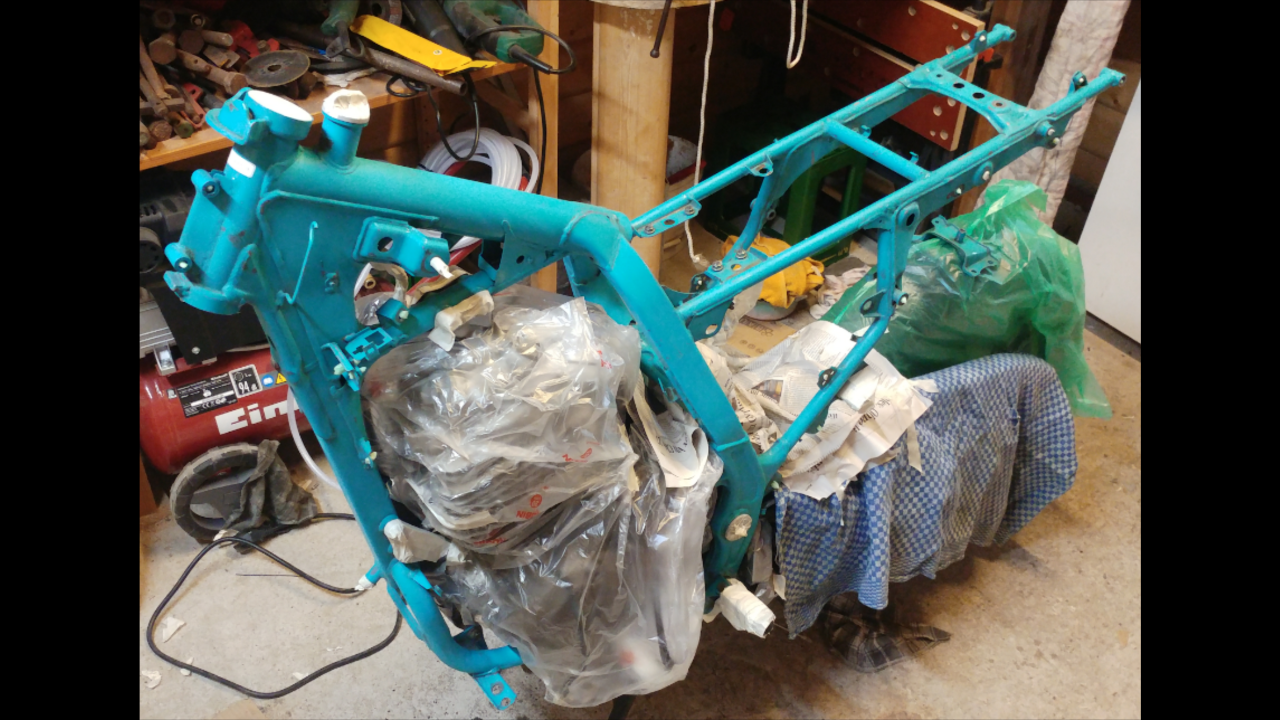

- Den Motor wollte ich gerne drin lassen, also musste ich alles gut abkleben.

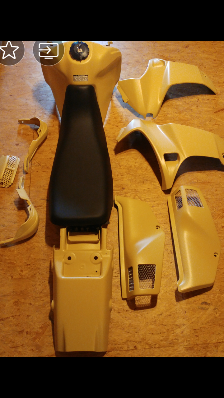

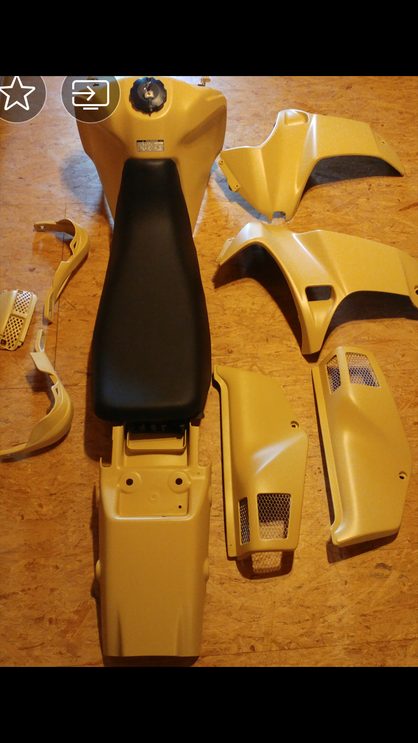

- Alle Verkleidungsteile fertig lackiert.

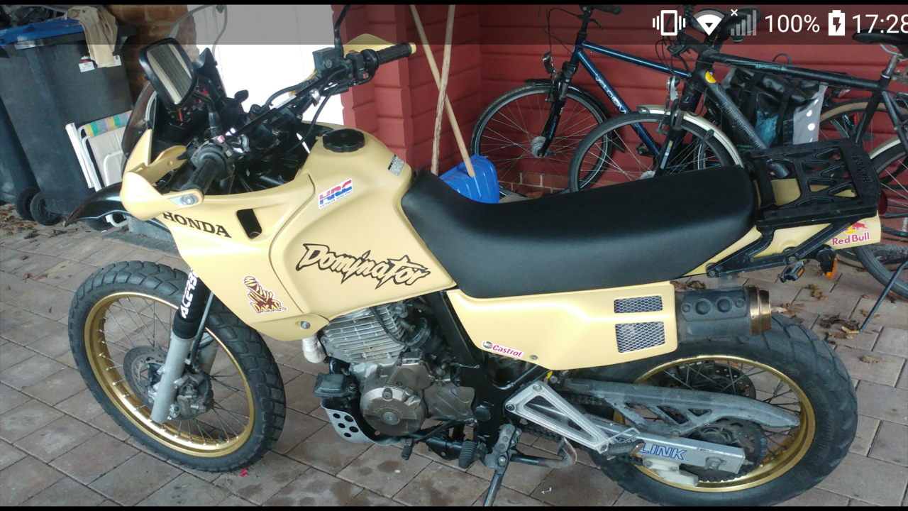

- Momentaner Zwischenstand, Änderungen vorbehalten...

Sehr schöne Farbgebung,
Gruss Andreas
Re: Mein kleiner Wüstenfuchs
Verfasst: So 14. Jan 2018, 18:49
von mago88
Deine fällt in der Wüste garantiert nicht auf... Meine schon.. Sieht gut aus. Die Arbeit vor dem lackieren dauert immer am längsten... Aber es lohnt sich.
Verfasst: So 14. Jan 2018, 19:26
von Nergal
Schön geworden!
Verfasst: So 14. Jan 2018, 19:35
von Domi57
Gefällt !
Verfasst: So 14. Jan 2018, 19:40
von dieCobra
Bis auf die Drähte unterm Gepäckträger und dem gewickelten Krümmer (Wärmeabgabe) ist die viel besser aus als am Anfang.
Gut gemacht.
Verfasst: So 14. Jan 2018, 20:26
von Greeny
Moin.
Gefällt mir auch, bis auf das Rücklicht...
Bei Camel fällt mir diese ein, welche ich mal im Netzt gefunden habe...auch sehr cool....
Verfasst: Mo 15. Jan 2018, 08:02
von TB+
Was so ein bisschen Farbe ausmacht, so würd ich meine nächste auch herrichten.
Zur Domi von Lominator: Rahmen lackiert ohne Motorausbau, das ist der Hit.
Gruss
Verfasst: Mo 15. Jan 2018, 09:14
von Mehrheit
Mir gefällt die Lominator-Camel saugut. Zum erstenmal finde ich auch die Wicklung der Abgasrohre passend.
Aber irgendwas ist ja immer:
da gehören noch gröbere Stollen dran....

Den Tank habe ich einfach nass angeschliffen und dann einmal grundiert und direkt 2-3 Schichten von dem Lack rüber.... Anschließend dann mit Klarlack versiegelt.
Achte darauf nicht so einen Baumarkt Klarlack zu benutzen, die sind meist nicht Benzinbeständig und wenn du dann 3 mal getankt hast ist die Hälfte der Farbe auch schon wieder runter, dann hilft nur Stickerbomb oder runter und nochmal machen.
Bei den Kunststoffteilen haben nach einem 1. Überschliff mit Kunststoffgrundierung gearbeitet und anschließend mit einem Füller aus der Dose.
Dann lassen sich kleine Unebenheiten noch gut wieder herausschleifen.Natürlich dann noch mit einem geeigneten Silikonreiniger oder dergleichen die Flächen abwischen.
Anschließend dann wieder 2-3 Lackschichten und zuletzt den Klarlack drüber.
Ich habe natürlich immer genügend Zeit zwischen den einzelnen Lackschichten verstreichen lassen. Da muss man sich vorallem an Temperatur, rel. Luftfeuchte und Schichtdicke orientieren.
Die Schichten lieber zu dünn als zu dick sprühen und mehrmals drüber gehen.
Wenn du aber noch den ori Lack auf den Kunststoffverkleidungen hast, dann kann es sein das die Kunststoffgrundierung den Lack soweit anlöst das sich so eine rissige Öberfläche bildet, dann muss das ganze Gemüse runter oder du holst dir was zum abbeizen etc. Hauptsache du bekommst ne gleichmäßig glatte Oberfläche hin.
Ach ja und die Camel Version hab ich übrigens erst nach meiner Farbwahl endeckt, sonst hätte ich zu 100% so ein Replikat aufgelegt.
Soweit erstmal. Wenn noch Fragen sind, gern melden.

Sehr gut gelungen, Respekt! Und wo Licht, ist auch Schatten. Das wurde schon von anderen Forumsmitgliedern erwähnt. Rückleuchte zum abgetrennten Heck, Optik absolut (zumindest für mich) nicht stimmig. Hast dir echt viiiiel Arbeit gemacht, aber den Motor zum Rahmenlackieren nicht ausbauen? Ok, jedem wir er wünscht. Trotzdem tolles Moped.
