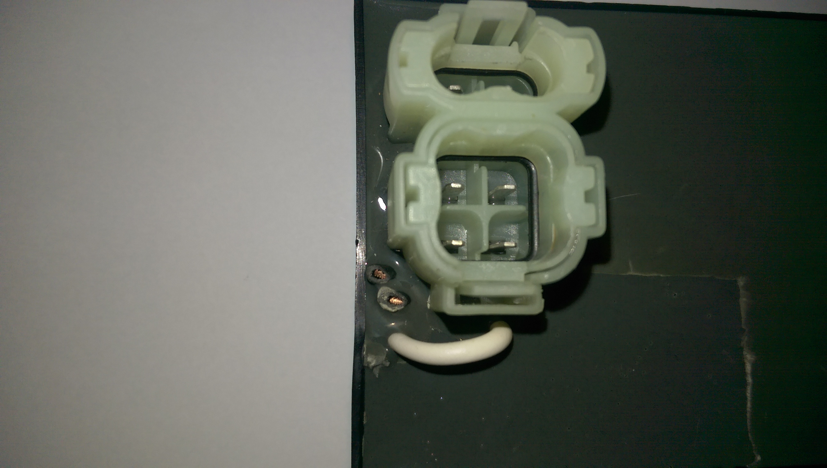

die neue CDI von M.S. ist da.
- Beiträge: 5209
Ja, heute von der GLS abgeholt.
ABER:
würdet Ihr die einbauen? Was sollen die offenen Drähte links am Stecker?
Und dazu muss ich noch für den Seitenständer die Weiße Brücke durchschneiden. Noch mehr offene Kabel.
Aber wenn eine Elektrisch bewanderter Kollege hier aus dem Forum sagt, da es nicht schlimm ist und das es nichts ausmacht, hänge ich sie mir ans Möppi.
Es gibt ja auch diese programmierbaren, da sind auch Öffnungen vorhanden.
Was soll ich tun?

ABER:
Was soll ich tun?

Ich habe auch eine, bei der ich die Kabelbrücke abgepetzt habe. Hab sie mit Bitumendichtmasse grosszügig abgedichtet. Die Löcher mit den offenen Kabeln waren bei mir nicht.
Aber ob die Löcher sein müssen, glaube ich eher nicht.

Sofort Reklamieren.
Da dringt Wasser in's innere, geht gar nicht.
Natürlich könnte man das dichtmachen aber sowas darf einfach nicht vorkommen. Und schon gar nicht dass die "so" rausgeschickt wird.
Da schäme ich mich etwas, MS empfohlen zu haben...

Sieht aus wie zweite Wahl..... erkennt man am nachgegoßenen Feld neben der weißen Brücke.
Langer hat recht, an den Stellen wird durch die Kapillarwirkung (warm/kalt) Feuchtigkeit über die offenen Stellen eingezogen.
Momentan wird wohl alles funktionieren, mit der Zeit werden sich aber Schäden einstellen.
Schicke lieber das Teil zurück und fordere besseren Ersatz.

Probier sie doch mal aus. Wenns gut läuft, hol sie nochmal raus und dichte alles mit Gehäusekitt oder Silikon ab.
Ob Du noch mal was von der Firma kaufst, kannst Du ja später immer noch entscheiden. So hast Du den wenigsten Ärger und kannst hoffentlich entspannt fahren.

Das ist ja noch mehr gefuscht, nenene.Nicola hat geschrieben:Probier sie doch mal aus. Wenns gut läuft, hol sie nochmal raus und dichte alles mit Gehäusekitt oder Silikon ab.
Und dann den Tremalzopass von der Seeseite aus.
LG vom See
Nicola
Und dann unterwegs liegenbleiben, ist irgendwie vorprogrammiert.
Einmal habe ich so eine mit Brücke gehabt, und unterwegs liegengebleiben.
Wollte der Firma noch eine Chance geben. Und dann bekommt man so ein Schrott.
Jaja, die Chinesen.
Den wenigsten Ärger habe ich, wenn die CDI zurück geht. Fertisch.

Die Technik der Originalen CDI war nie berauschend (leider sehr einfach gehalten) und ist im heutigen Vergleich ein, sorry, preiswerter analoger tribut an die 80er Jahre.dieCobra hat geschrieben:Gerade mit der Firma http://www.motek.de/ Kontakt gehabt.
Sie würden mir die defekte originale CDI durchmessen und reparieren. Machen die jeden Tag.
Würde ca. 130,-€ kosten. Mit 1 Jahr Garantie auf die Reparatur.
Wenn der Umtausch vollzogen ist, werde ich die 130,-€ da investieren.
Er sagt, Alles was günstiger ist als 280,- € sind Nachbauten...
Für das Geld dieser Reparatur (der Aufwand stünde in keinem Verhältnis, daher ist der Umfang dieser Rep. sicherlich ohne Elko tausch) bekommt man eine "Zeitgemässe", digitale CDI.
Der Niedergang deutscher Ingenieurskunst begann mit dem DIN Stecker, schlechtem Material und beschleunigt mit VW...

Du hattest jetzt Pech mit der gelieferten MS CDI (nochmal, es tut mir leid das dies so schief gelaufen ist)
aber die neuere Technik kann man von ihren "Werten" nicht mit der der Originalen CDI gleichsetzen.
PS. Drum muss ich bezüglich analog (Ori CDI) zu digi CDI noch was nachlegen.
Schon die Zündkurfe einer digi (nehme als Beispiel die programmierung der MS, da ich die einigermassen kenne) ist eine ganz andere Hausnummer.
Die Ori. analoge Kurve ist wirklich sehr sehr beschränkt, da hat man dem Charakter des Motor keinen gefallen getan und kein Vergleich mit der der z.B. MS.
Aber dass ist es nicht alleine, auch die Schaltnetzteile, die der Stromversorgung der Schaltung an sich sowie das der Erzeugung der Ladespannung,
(Effektivität / Wirkungsgrad) ist eine völlig andere Generation.

Nach meiner Info waren mal M.S. und cdi- shop ein laden mit den gleichen Mitarbeitern.
Die haben sich aber irgendwie getrennt.
Möhrle macht jetzt sein eigenes Ding.
Den Herrn hatte ich auch damals wegen der anderen kaputten CDI (Brücke durchgeschnitten) angerufen, ER meinte, das wäre eine CDI von M.S. obwohl er damals die gleichen CDI's vertrieb.
Naja, warten wir erstmal ab.

Lese mal den Text des Shop dazu ganz durch.
Ich erinnere mich jetzt das es da eine erste Serie gab, die als 2. Wahl verkauft wurde. Das ist aber schon sehr lange her.
Hätte nicht gedacht das es die überhaupt noch zu kaufen gibt.
Andi, deine scheint eine solche zu sein.
Kommt jetzt drauf an was du dafür bezahlt hast. Es sollten nicht viel mehr als die 95 in diesem Shop sein...
In dem Fall würde ich die behalten, da die nicht schlecht ist und die 2 offenen Stellen mit Dichtungssilikon verschliessen.

139,-€ plus Versand.
Meinst du, mit Dirko die Stellen zumachen? Auch die dann von der durchgeschnittenen Brücke?
Die andere funktionierte ja gut, bis ich die Brücke für den Seitenständer (für den TÜV) durchgeschnitten habe.
Ich kram die alte kaputte nochmals raus und vergleiche die.
- Beiträge: 4306
Re: die neue CDI von M.S. ist da.
Das die andere nach trennen der Brücke nicht mehr geht ist defintiv nicht gewollt.
Es kann sich nur um einen Zufall (zufälliger defekt) gehandelt haben.
Es "MUSS" mit dem durchtrennen der Litze gehen. Genau so ist dies vorgesehen.
Ja, würde die 2 offenen Stellen neben dem Stecker sowie die dann offenen Enden der durchtrennten Litze
(da würde sich das Wasser durch Kapillarwirkung reinsaugen) abdichten.
