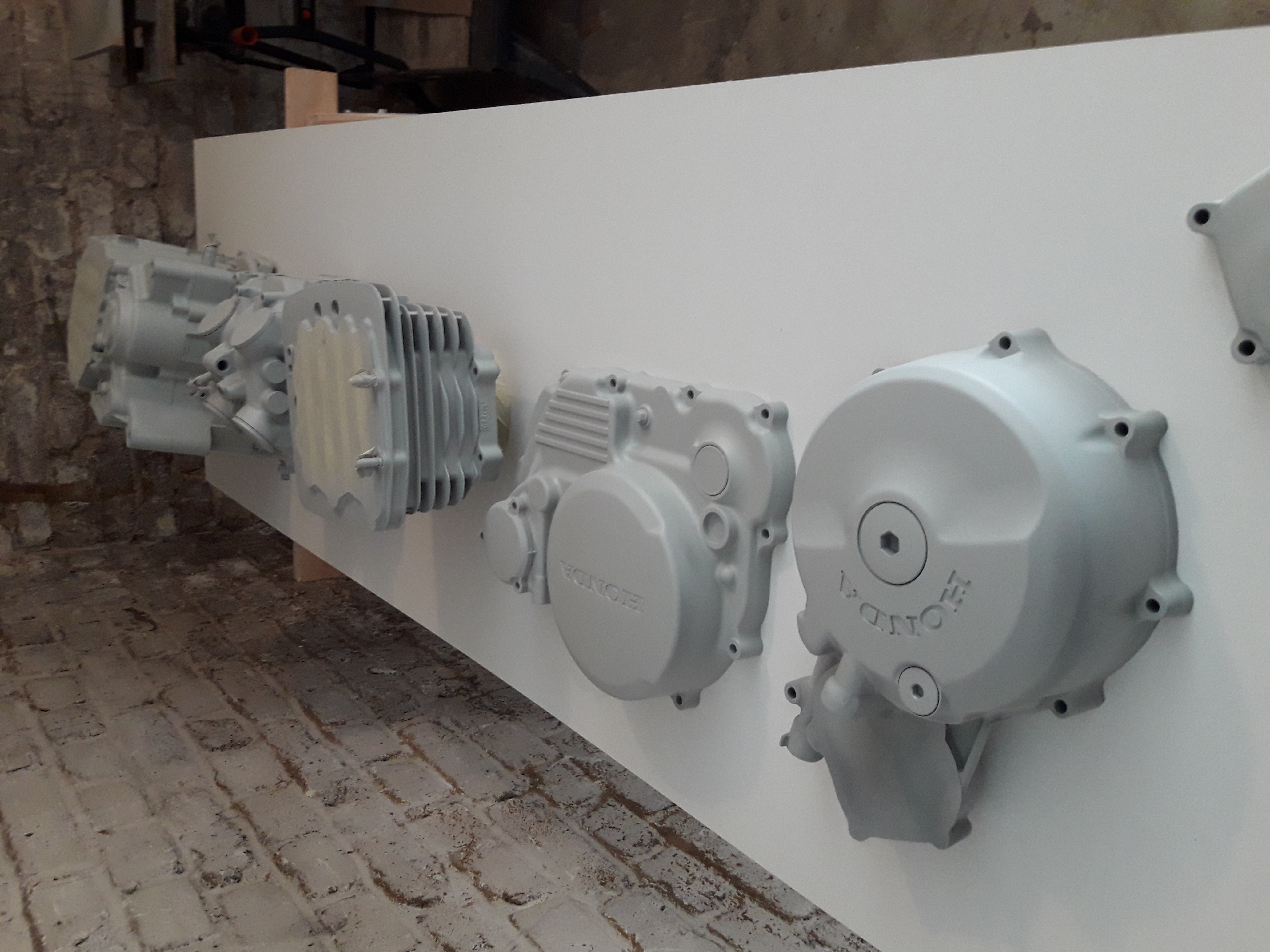

Erstmal ne anständige Lackung. (Grundierung)
Voher: Nacher: 2K Grundierung von R+H
Jetzt geht's wieder Richtung >wie füge ich die Teile zusammen?

Und weiter geht es mit den Gipsfiguren:
Basislack: Dann mit Klarlack: Jetzt zum trocknen.

Sieht toll aus. Hast du Erfahrungen ob der Lack auf lange Sicht haltbar bleibt? Muss ja schon n paar Grad abkönnen.
- Beiträge: 5212
Re: Wiederaufbau des Schraubenmotors
Danke,
Ist alles 2K Lack von R.H. Die sagen bis 160- 180°C soll er aushalten. Ist Motorlack.
Will hoffen, das er lange hält.
Erfahrungen keine.
Erfahrungen keine.

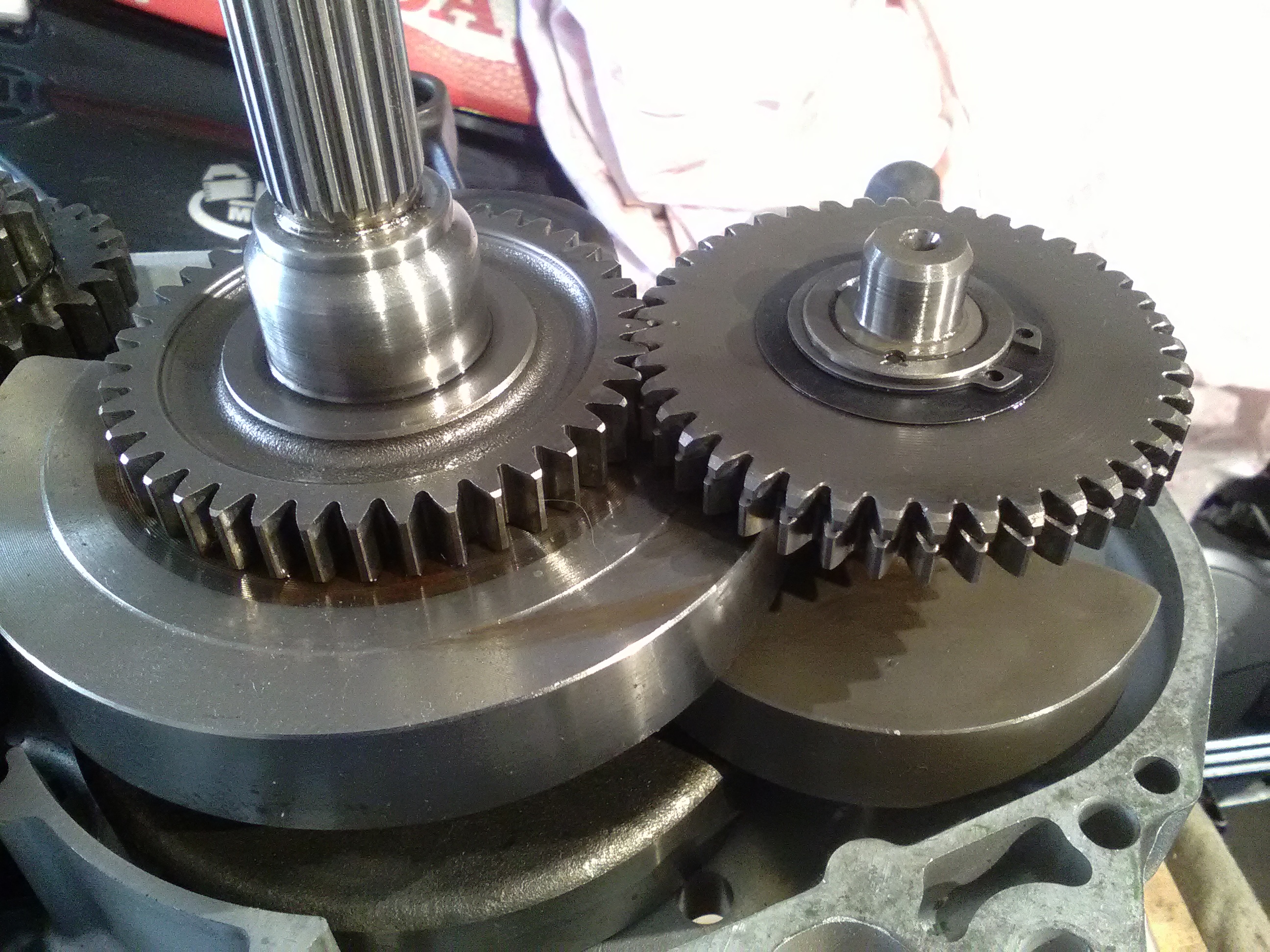

Und weiter geht's.
Heute mal das Getriebegehäsuse zusammengesetzt.
Aber erst noch mal ein Pin gezogen. Geht gut. Dann alles eingesetzt;
Löcher waren alle schon vorhanden. Dann Deckel drauf. Und nochmals durchgeschaltet.

Der Lack sieht sehr gut aus.
Welchen Lack hast du da verwendet ?
Hatte mal meinen Aussendeckel des Kupplungsdeckel (RD08...) nachlackiert (Farbe am Rand vom rechten Schuh gelitten) aber die traf die Originalfarbe mal so überhaupt nicht.

Ja schon, aber es ging mir um die Farbvariante/Farbname/Bezeichnung oder eine Ral Nr. wenn sie drauf steht.

Motorlack grausilber / Motor engine lacquer grey silver 21-0098 (2K) von R.H. Lacke.
Hast Du Lackpistole?
Ich habe noch etwas über, reicht dicke für 2 Seitendeckel
Grundierung 200 ml, Basislack und Klarlack jeweils 140 ml, alles mit Härter. Zwei Mischbecher und Lacksieb tue auch dabei. 26,-€ incl. Versand.
