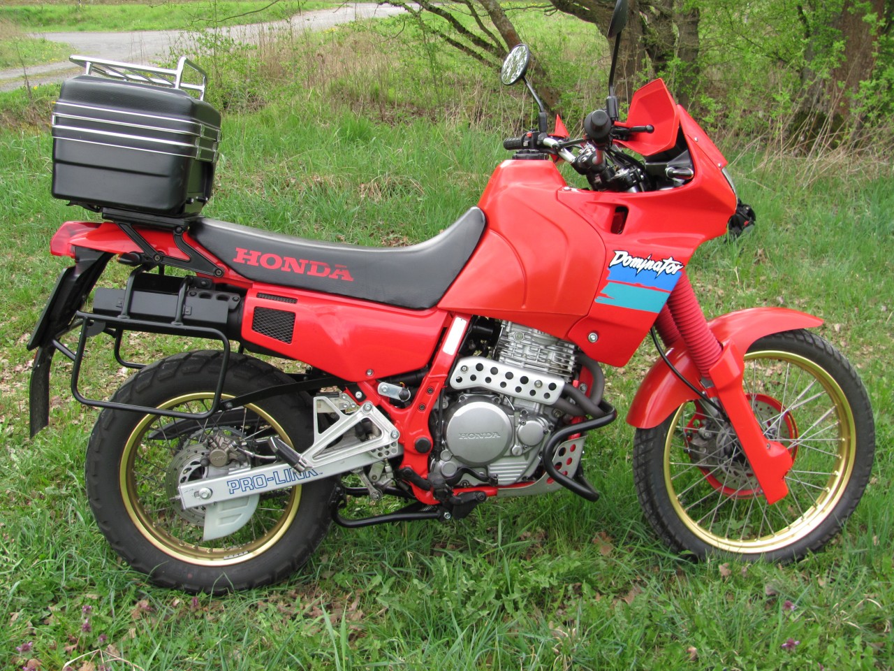

Ich habe zwar selber nie einen Acerbis-Tank gehabt, aber ich weiß wie ein Acerbis auf einer frühen Dominator mit der schmalen Verkleidung aussieht.
Greeny hat recht. Ich bin mir ziemlich sicher, dass FC Moto mit der Artikelbeschreibung falsch liegt. Das ist der Tank für die Modelle ab 1992.
Vergleiche selber!
So sieht ein Acerbis auf Deiner Domi aus: TBs 88er Domi mit blauem Acerbis Tank.
Und so sieht der Acerbis Tank aus, der auf den Facelift-Modellen den 16-Liter Tank ersetzt: 1993er Domi mit Acerbis Tank.
Wie man sieht, ist der untere der von FC Moto. Das heißt der wird an Deiner Domi nicht passen, bzw. nur dann passen wenn Du die Verkleidung weg lässt.
Vergleiche selber!

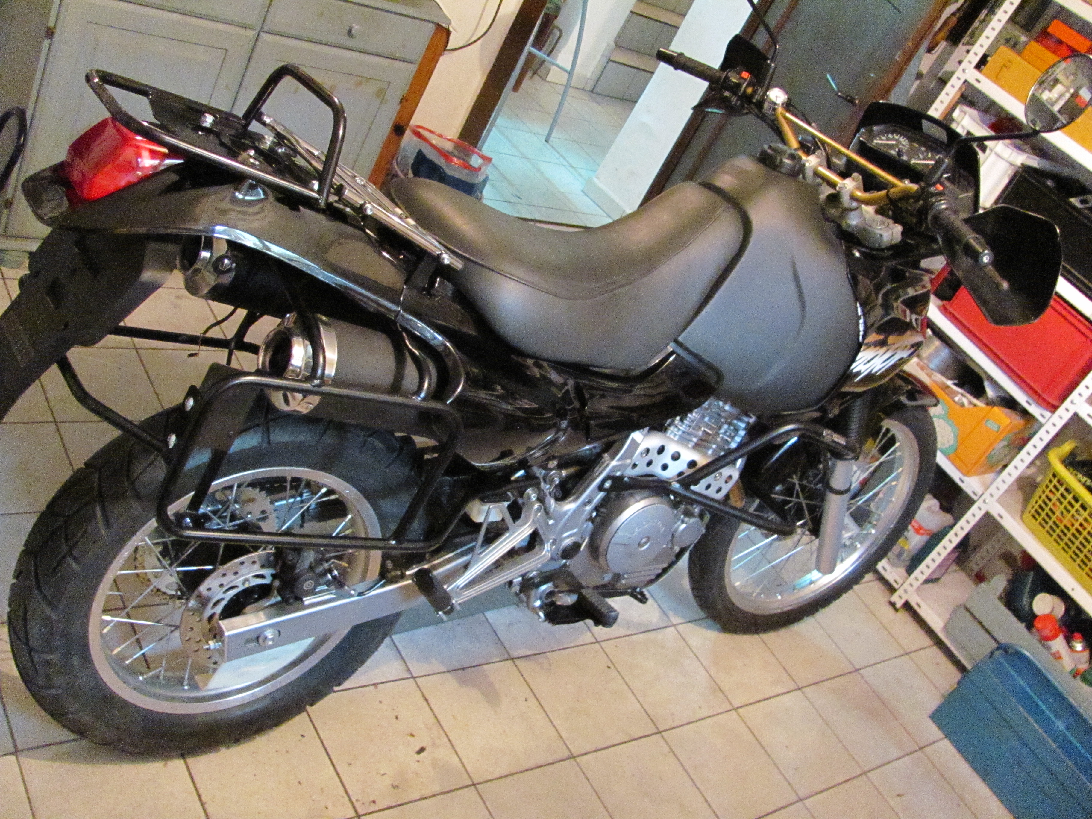

Re: acerbis tank
Ich habe beide Tanks im Einsatz bei meinen RD 02 bzw. bei der RD 08. Die sind nicht konvertibel, sofern man die Verkleidung beibehält. Inhaltlich schneken sie sie nicht viel. In der 21 Liter Tank gehen 22 hinein.

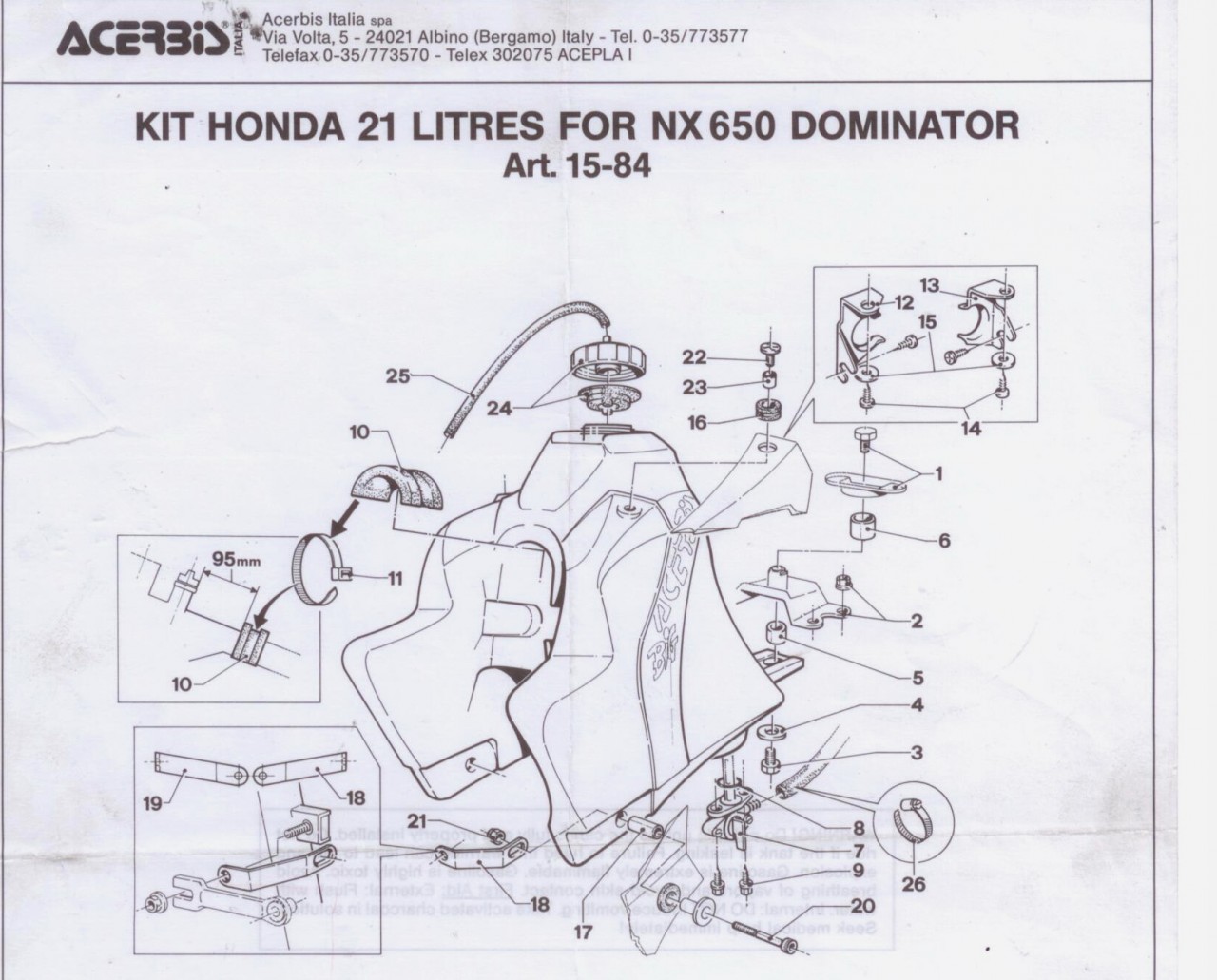

- Beiträge: 1575
- Wohnort: Oberfranken
Re: acerbis tank
gern! Reicht untenstehendes?

Hier noch die Montageanleitungen für die RD 02 und die RD 08.

Re: acerbis tank
ich habe mir jetzt auch so einen Tank gebraucht gekauft. Ohne Anbauteile wie z.B 10, 16, 18, 22, 23. Kann ich mir die Teile auch selber zusammen bauen? Klar, bei Nr. kann man einfach eine Gummimatte nehmen.
Bei den Nummern 12, 13, 14, 15 ist es mir noch nicht so ganz klar wie das funktioniert mit den Haltern vom alten Tank. Hab auch bisschen bedenken beim durchbohren der Verkleidung, aber muss komm ich wohl oder übel nicht dran vorbei.
Izy

Viel bohren musste da eigentlich nicht. Hast du den Tank für eine RD 02 mit ursprünlich 13 Litern Volumen?
Re: acerbis tank
Hallo nergal , ich hab das einfach gebohrt , lege aber nicht soviel wert auf Optik . Ich glaube man könnte einfach mit einem Gummiband ,welches man an Nr 13 festmacht , die Verkleidung irgendwo gegen den Rahmen ziehen damits nicht flattert .

ja ich habe den ursprünglichen Tank der RD02 mit 13 Litern. Aber grad an der Stelle wo die Bohrung hinkommt ist mir das Plastik schon gebrochen und hab es mit Glasfaser zusammen geflickt. Hab bissl bedenken das mir das Plastik dann ganz davon stirbt

Sieht für mich aus wie ein abgewinkeltes Halteblech, das am Tank und vorne am Rahmen an die Befestigung geschraubt wird, an der auch die Halterungen der Verkleidung dran kommen.
Und scheinbar musste dieses Blech beim ersten Mal entsprechend gebohrt werden.
Ist aber nur eine Vermutung von mir anhand der Zeichnungen. Ich habe mit dem Acerbis keine Erfahrung.

Re: acerbis tank
Jo, der Steffen hat das scharfsichtig erkannt. Mein "Schwarzes Luder" besitzt diese Winkel. Sie werden an der Verkleidung mit Schrauben (Nr. 20) befestigt. Es geht aber auch ohne die Winkel, wie meine zweite (die rote) Domi seit Jahren beweist...

Danke Nergal für die Auskunft. Also kann ich diesen Winkel guten Gewissens weglassen. Aber wie schaut es aus mit den Halterungen des alten Tanks (Nr. 12-15)?
Als ich meine Verkleidung an den Tank hingehalten hab um zu schauen ob alles passt, haben die Halterungen gestört. Oder habe ich da was falsch gemacht?
Gruß Izy
Re: acerbis tank
Stimmt izy ,12-13 müssten stören ,hab ich auch falsch gedacht .Aber wenn man mit den kleinen Schrauben , welche die Haltewinkel an der Verkl. befestigen einen Haltegummi festkriegt , könnte man das unsichtbar und flatterfrei festkriegen .
