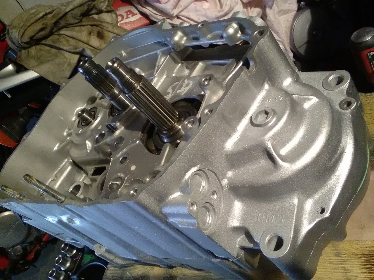

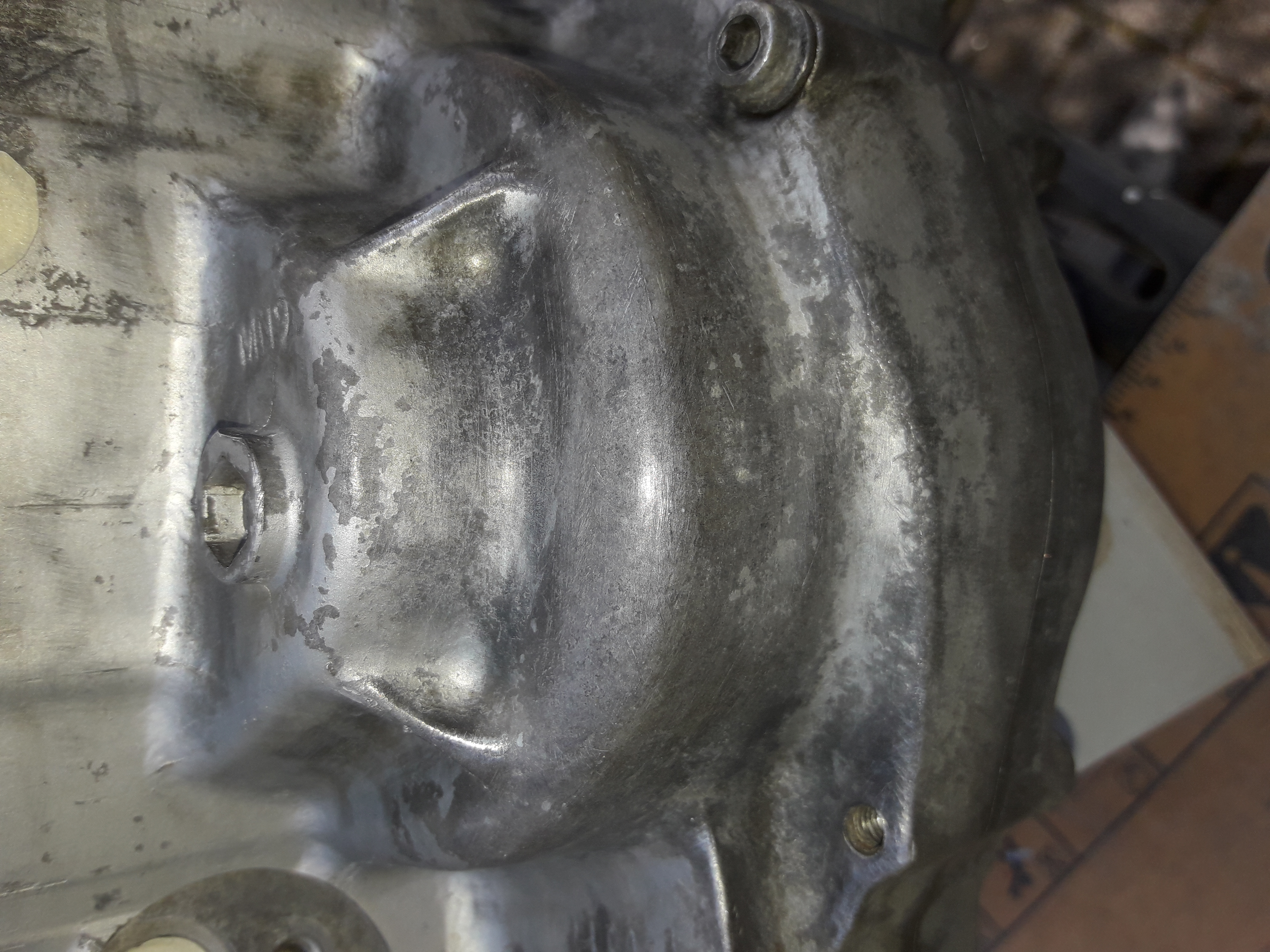

Jetzt geht's wieder Richtung >wie füge ich die Teile zusammen?

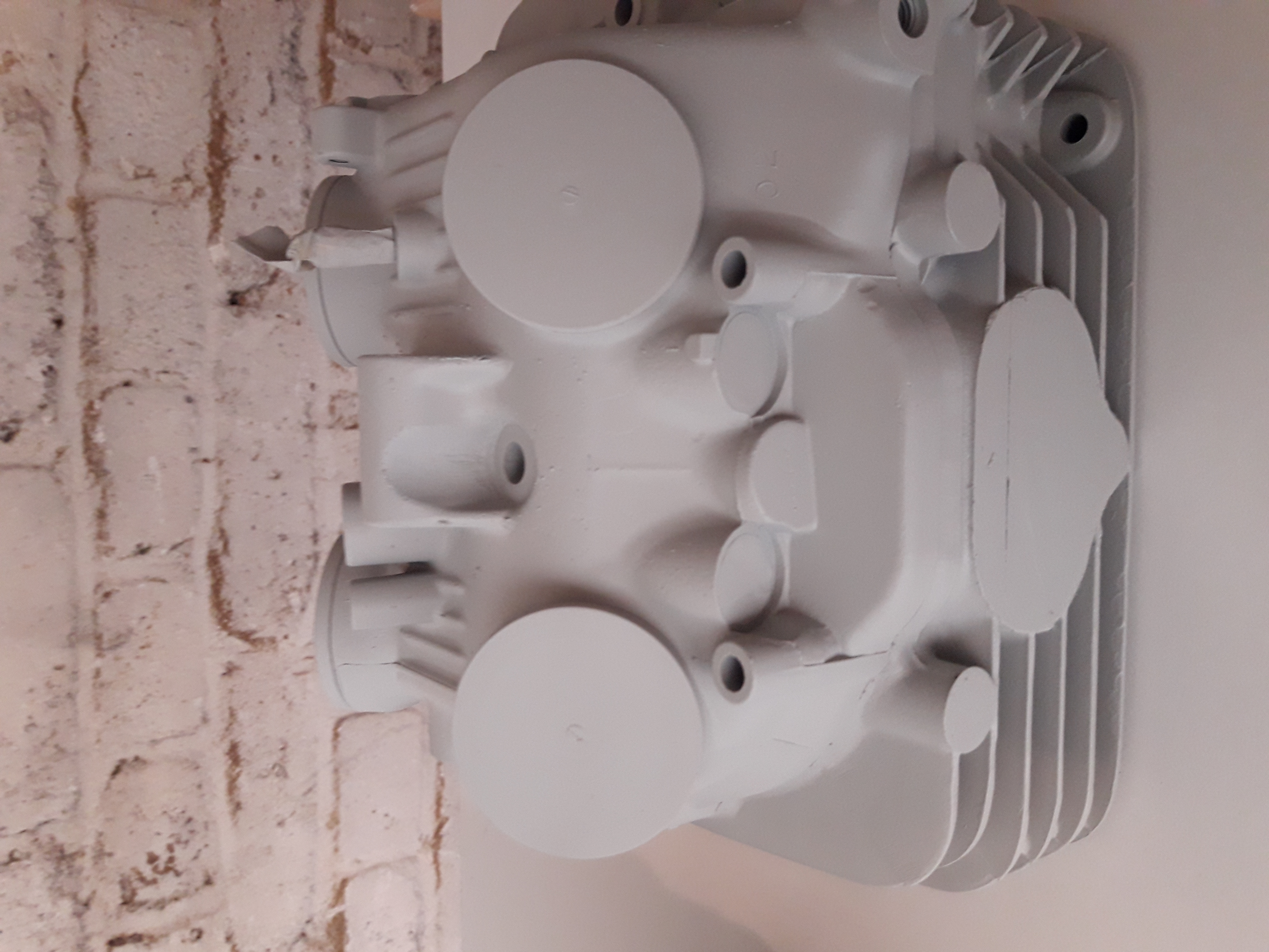

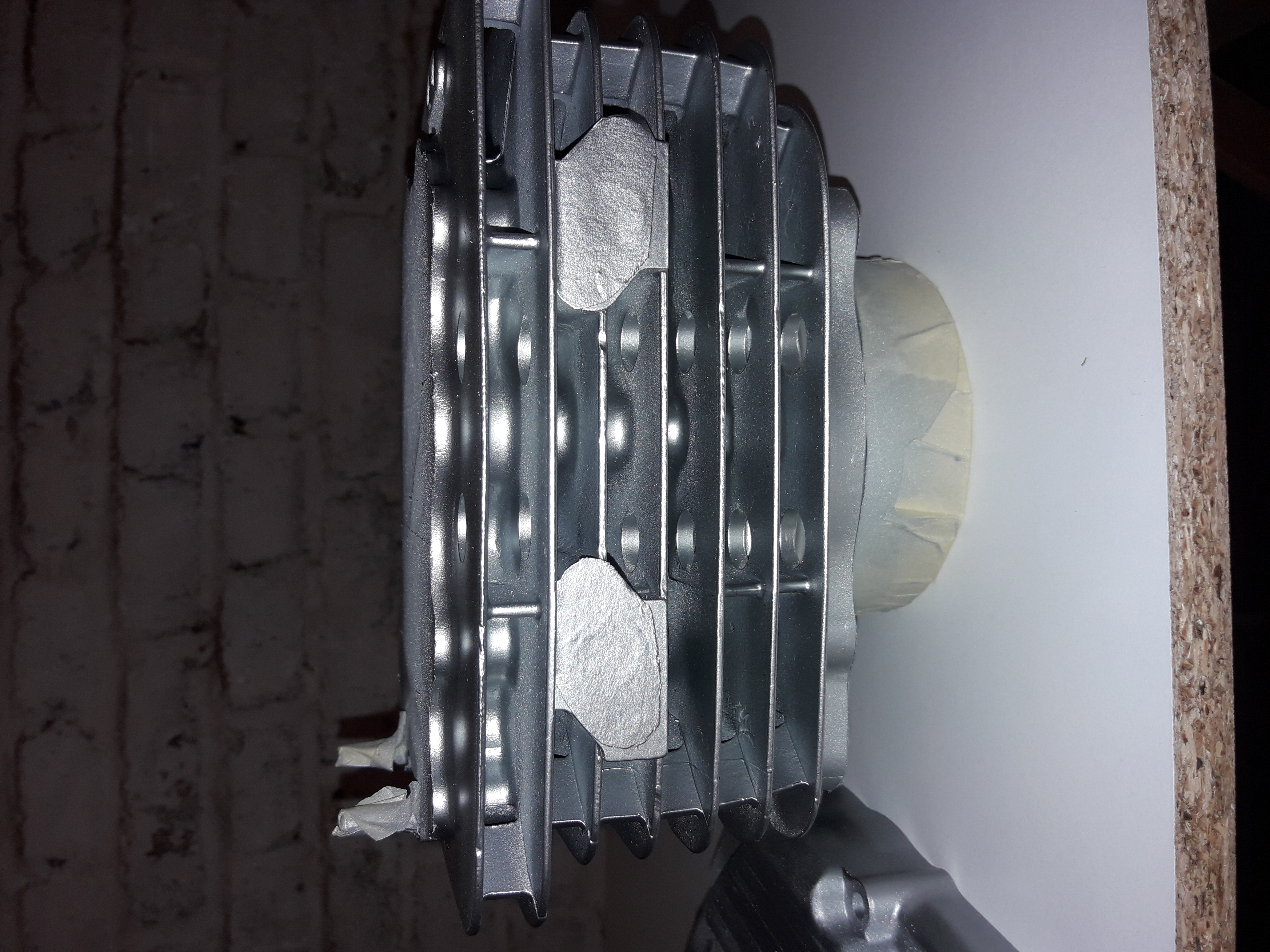

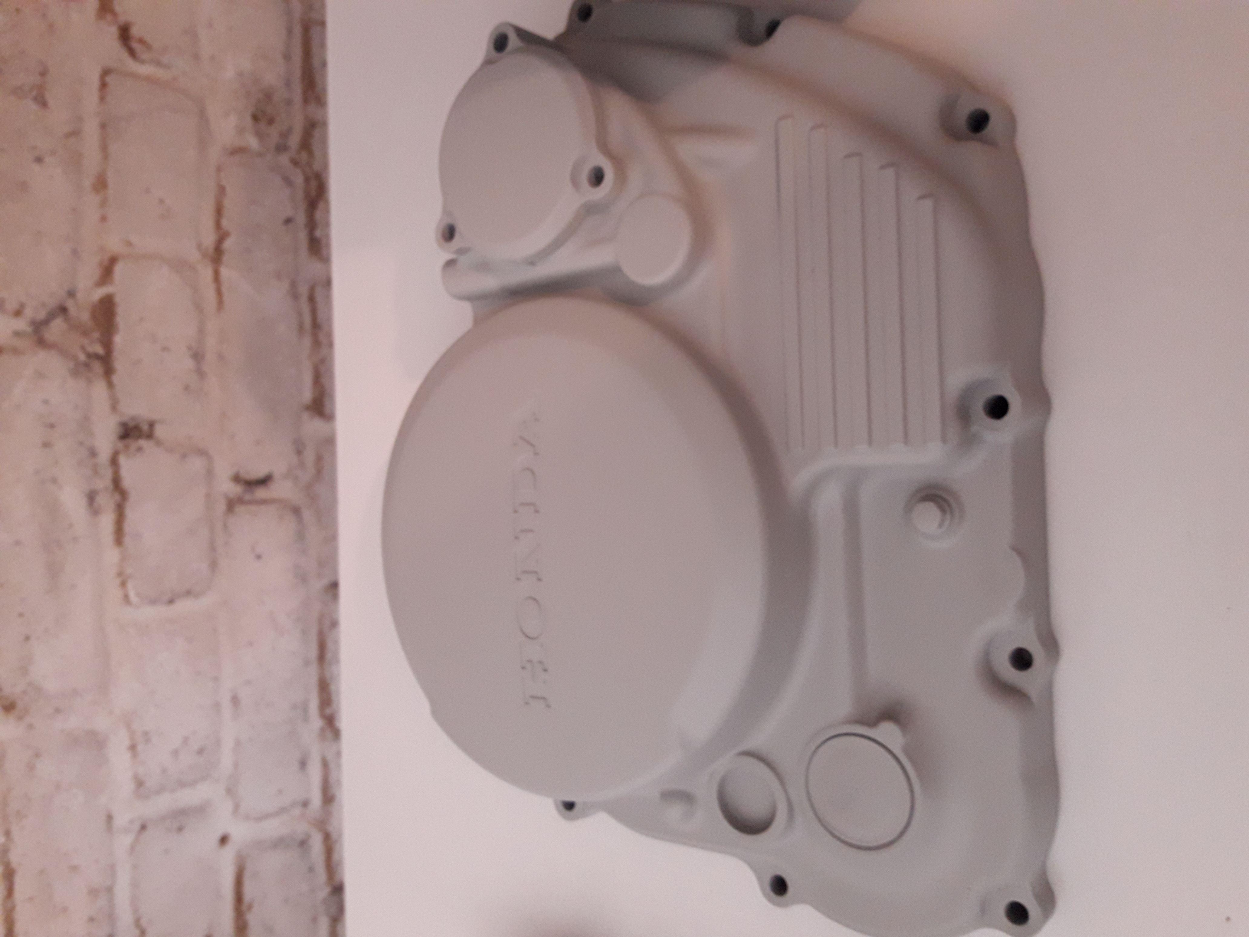

Erstmal ne anständige Lackung. (Grundierung)
Voher: Nacher: 2K Grundierung von R+H

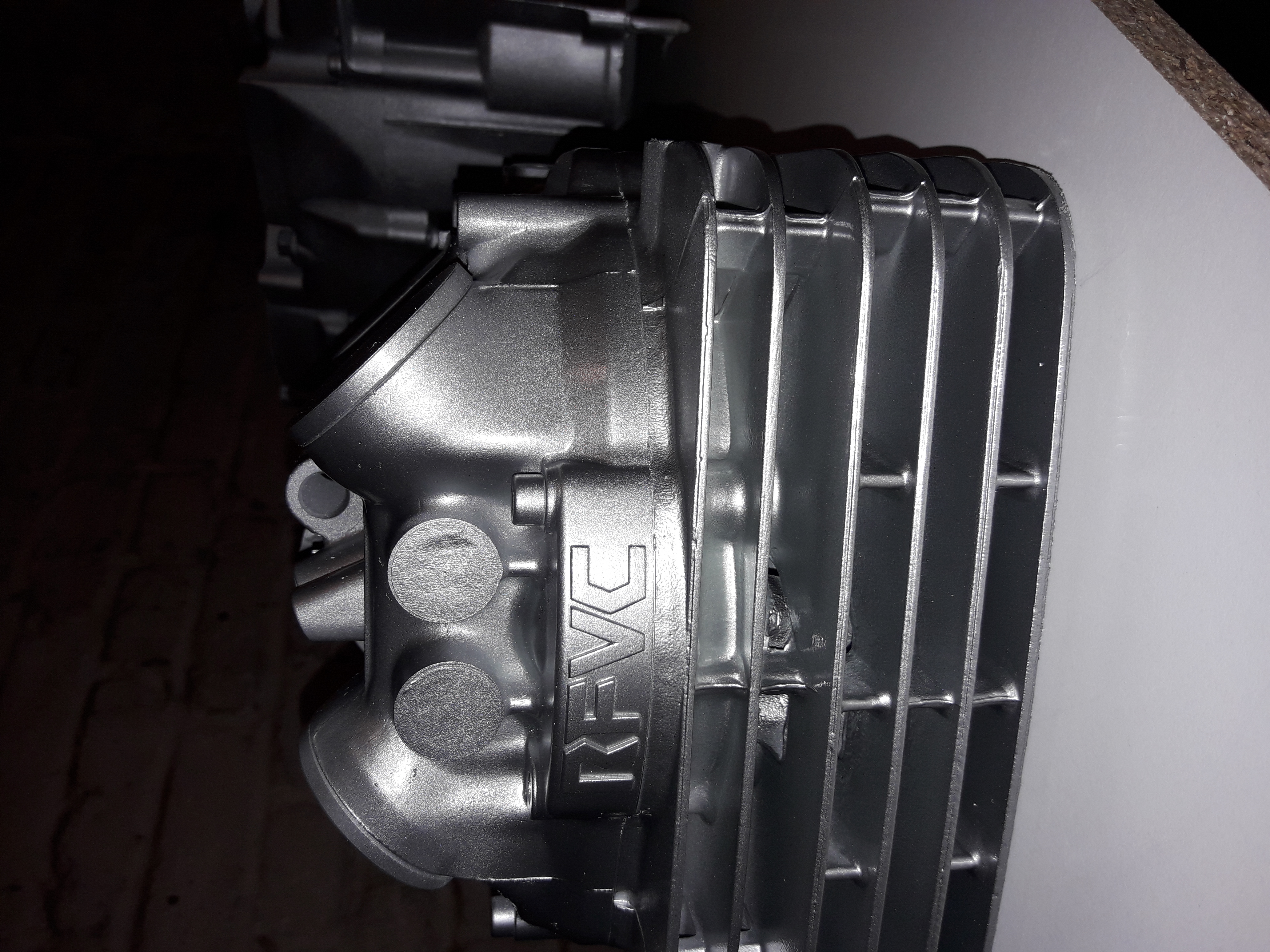

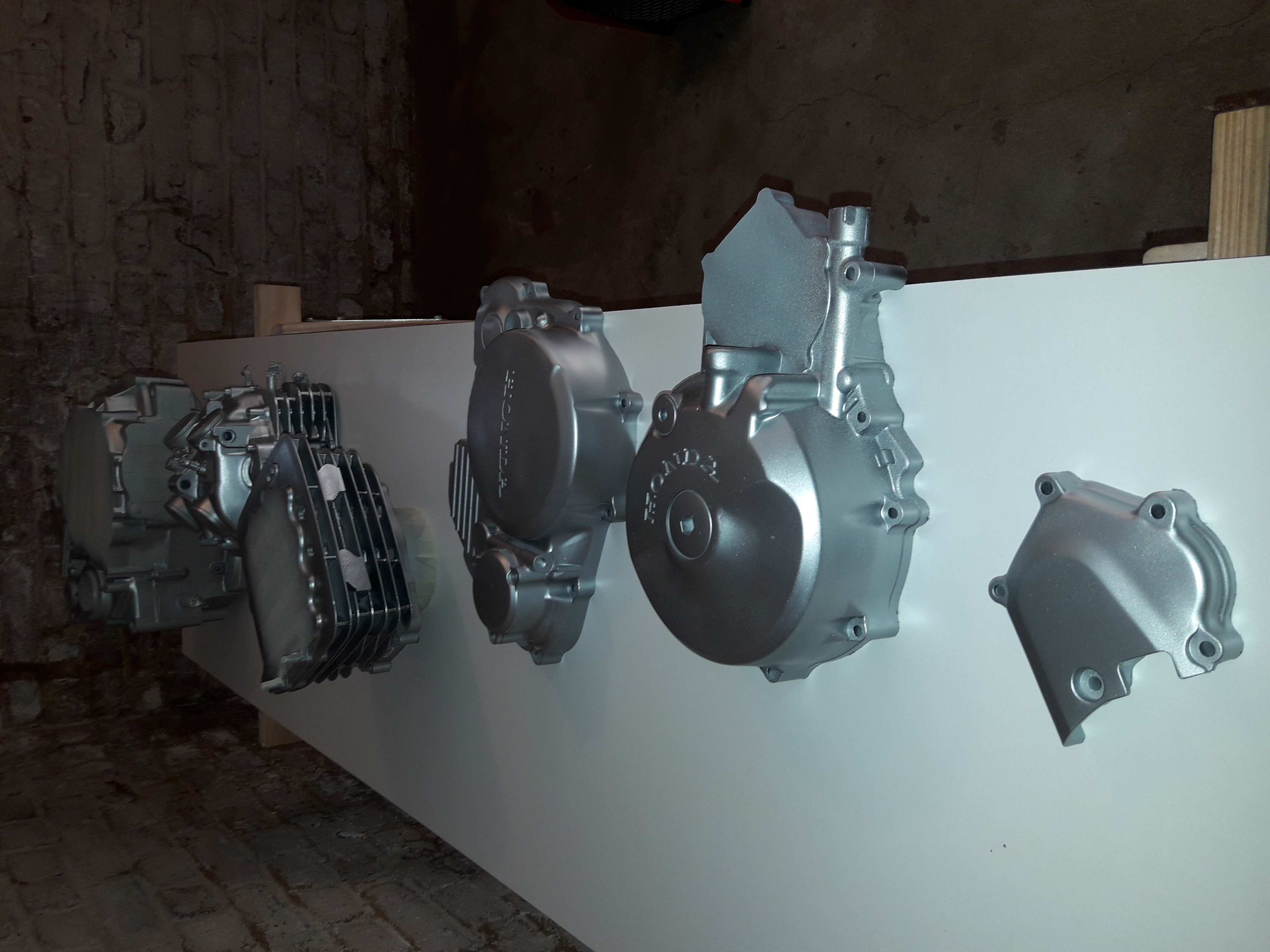

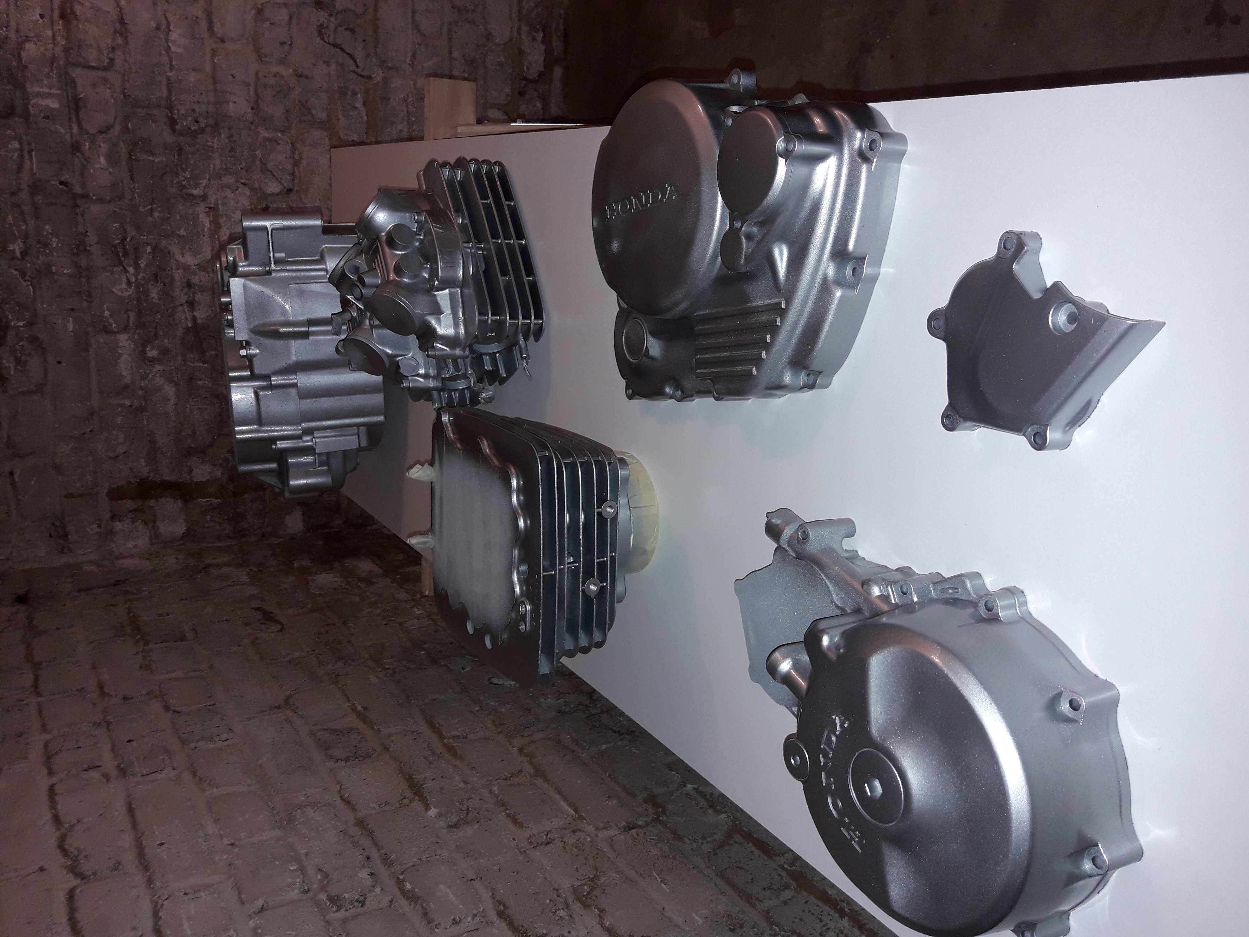

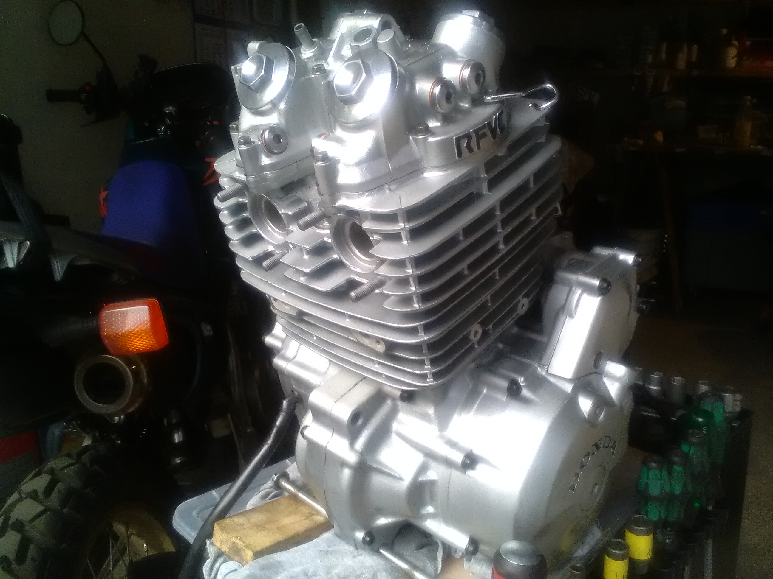

Und weiter geht es mit den Gipsfiguren:
Basislack: Dann mit Klarlack: Jetzt zum trocknen.
Re: Wiederaufbau des Schraubenmotors
Sieht toll aus. Hast du Erfahrungen ob der Lack auf lange Sicht haltbar bleibt? Muss ja schon n paar Grad abkönnen.
- Beiträge: 5613
Danke,
Ist alles 2K Lack von R.H. Die sagen bis 160- 180°C soll er aushalten. Ist Motorlack.
Will hoffen, das er lange hält.
Erfahrungen keine.
Erfahrungen keine.

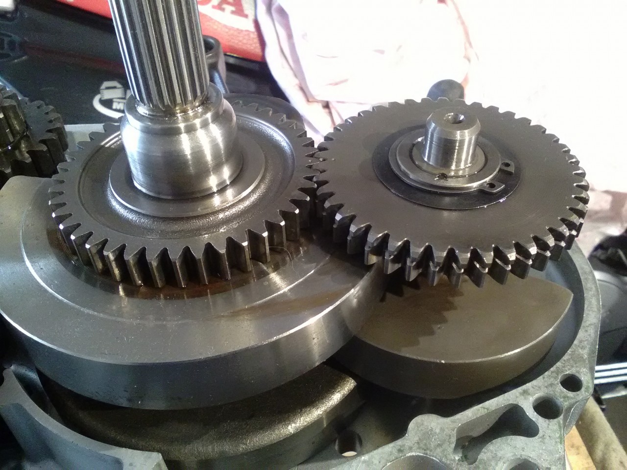

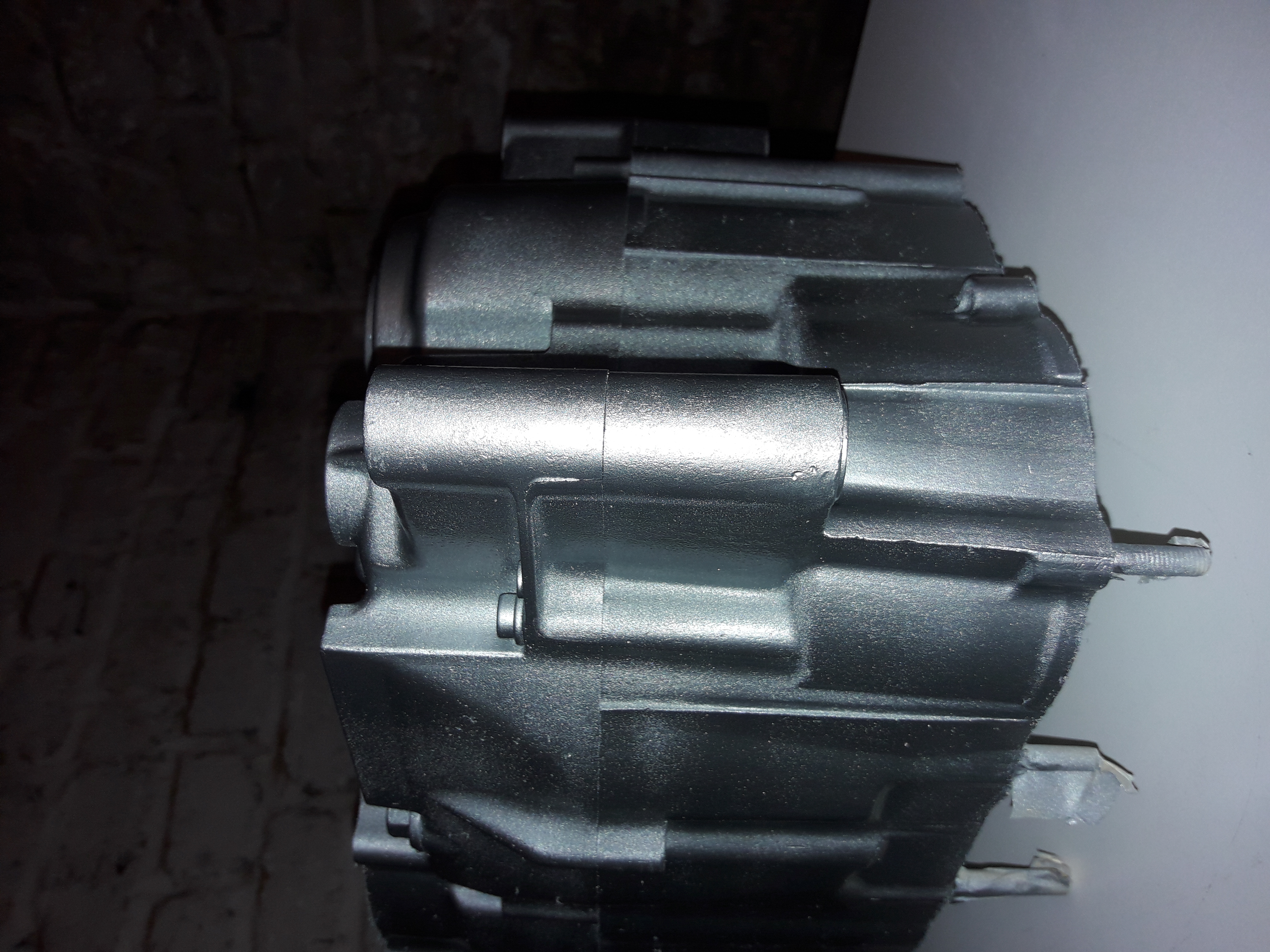

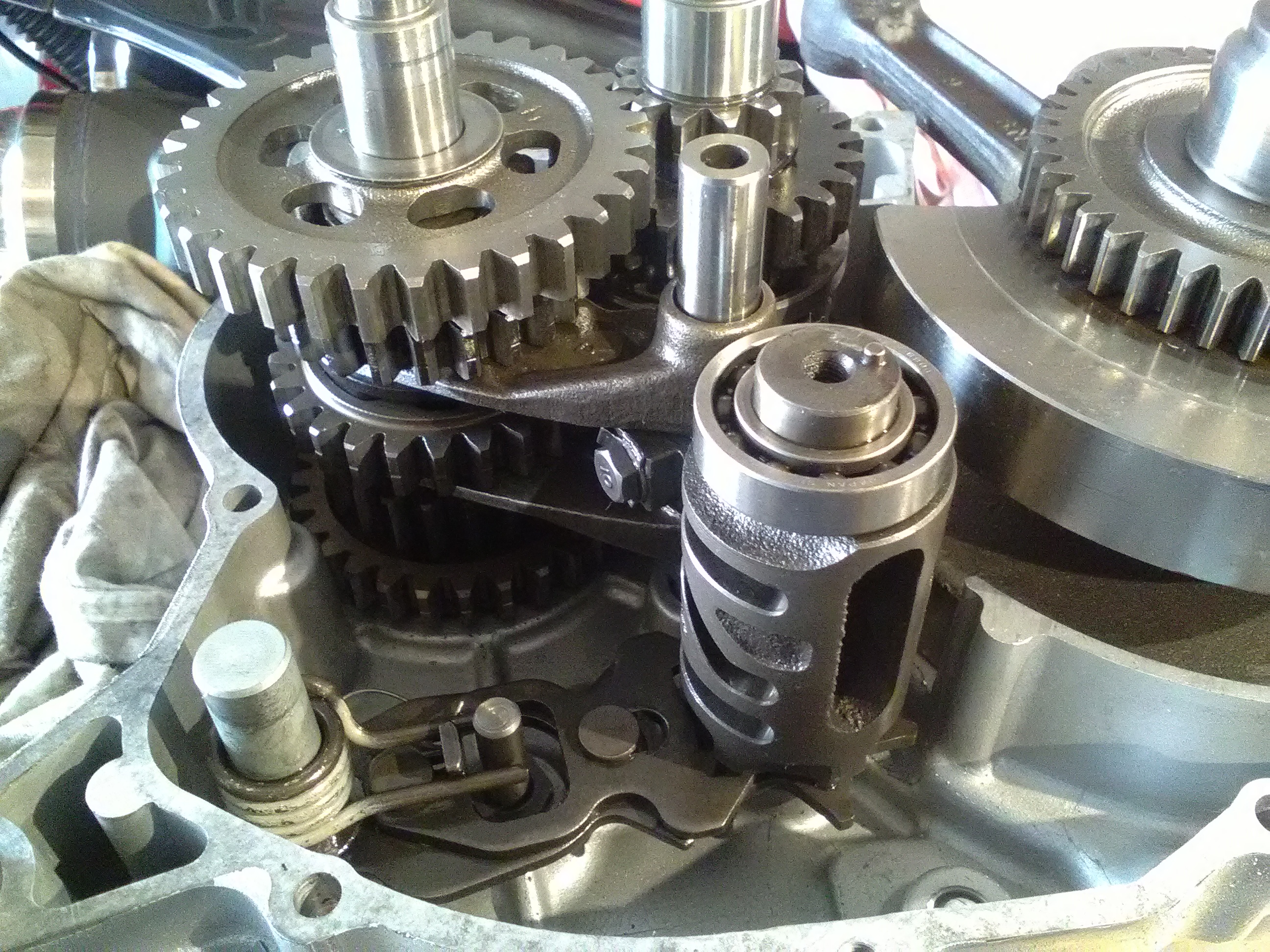

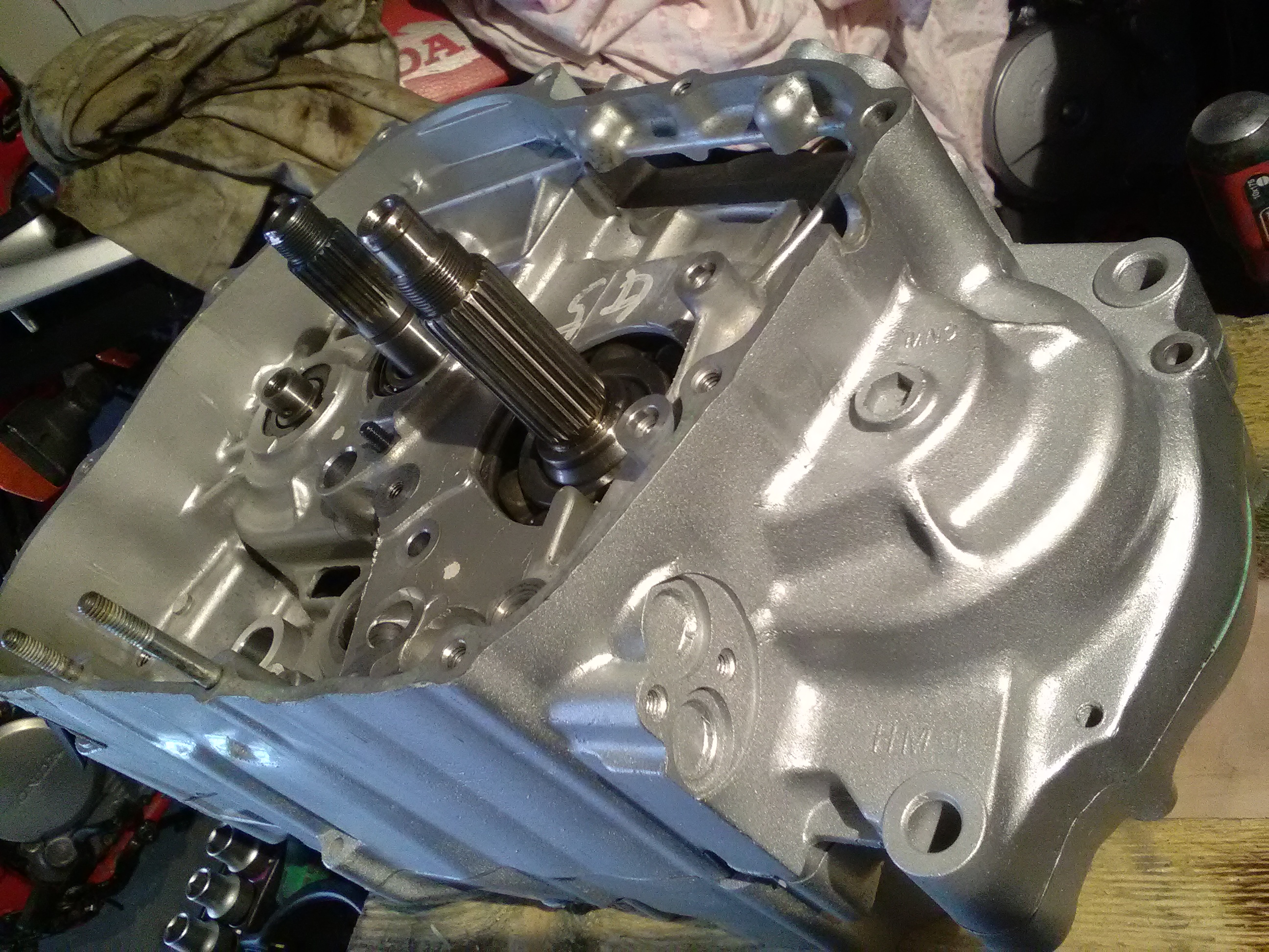

Und weiter geht's.
Heute mal das Getriebegehäsuse zusammengesetzt.
Aber erst noch mal ein Pin gezogen. Geht gut. Dann alles eingesetzt;
Löcher waren alle schon vorhanden. Dann Deckel drauf. Und nochmals durchgeschaltet.
Der Lack sieht sehr gut aus.
Welchen Lack hast du da verwendet ?
Hatte mal meinen Aussendeckel des Kupplungsdeckel (RD08...) nachlackiert (Farbe am Rand vom rechten Schuh gelitten) aber die traf die Originalfarbe mal so überhaupt nicht.
- Beiträge: 4308
@Langer, wer lesen kann....dieCobra hat geschrieben: Sa 7. Apr 2018, 21:15 ...
Freundlichsten Gruß
Sylvia
- Beiträge: 5154
Ja schon, aber es ging mir um die Farbvariante/Farbname/Bezeichnung oder eine Ral Nr. wenn sie drauf steht.
- Beiträge: 5613
Motorlack grausilber / Motor engine lacquer grey silver 21-0098 (2K) von R.H. Lacke.
Hast Du Lackpistole?
Ich habe noch etwas über, reicht dicke für 2 Seitendeckel
Grundierung 200 ml, Basislack und Klarlack jeweils 140 ml, alles mit Härter. Zwei Mischbecher und Lacksieb tue auch dabei. 26,-€ incl. Versand.

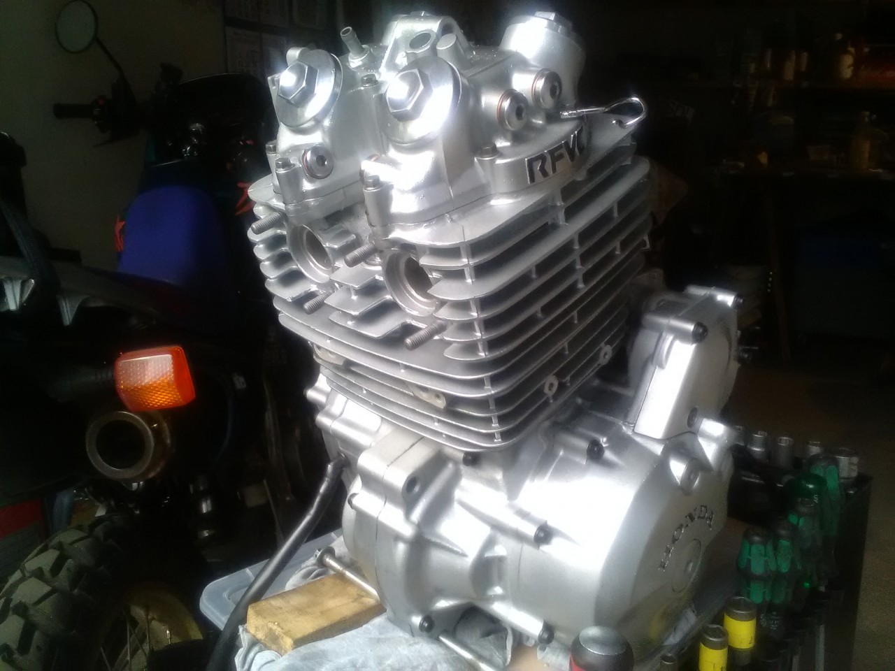

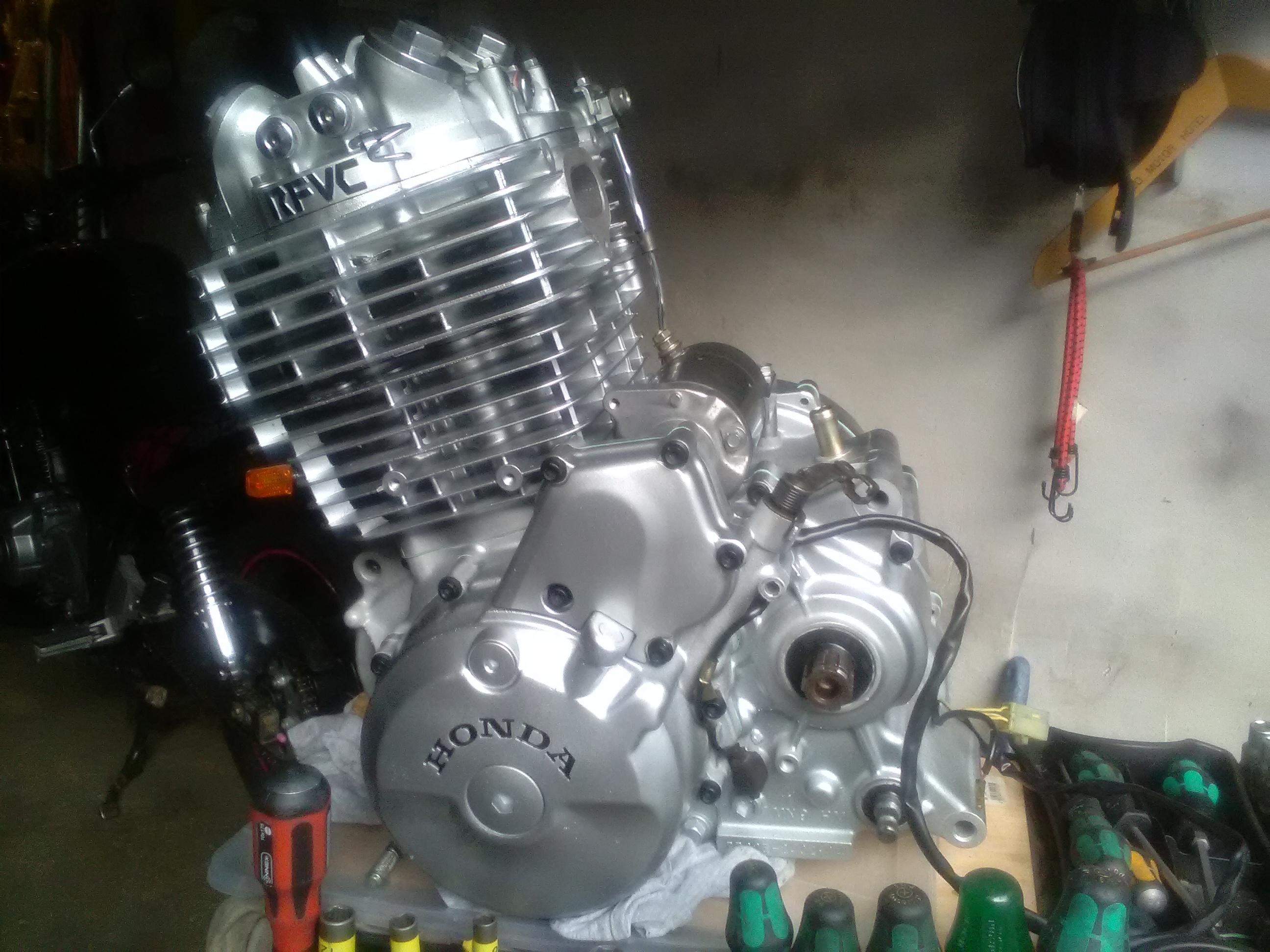

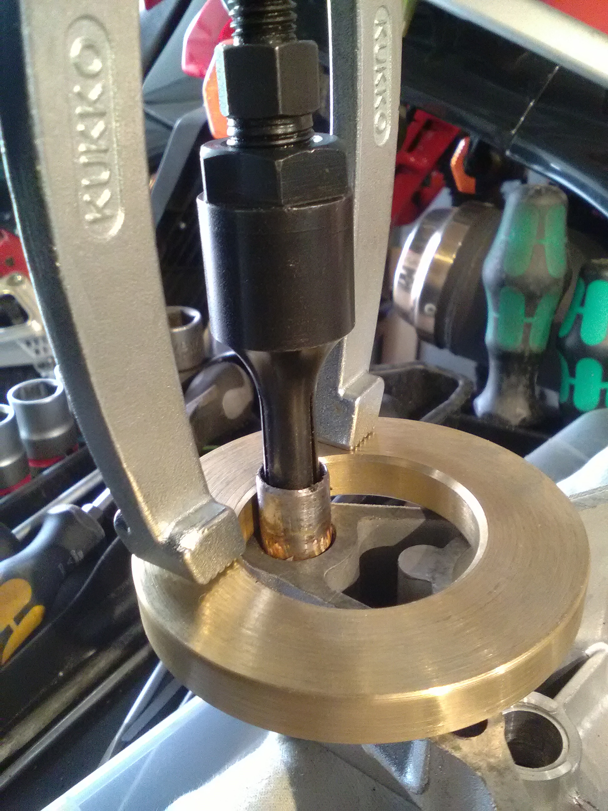

Schon mal wieder ein bisschen geschräubert.
Viele neue Erkenntnisse im Bereich <Ventile einstellen> gemacht.

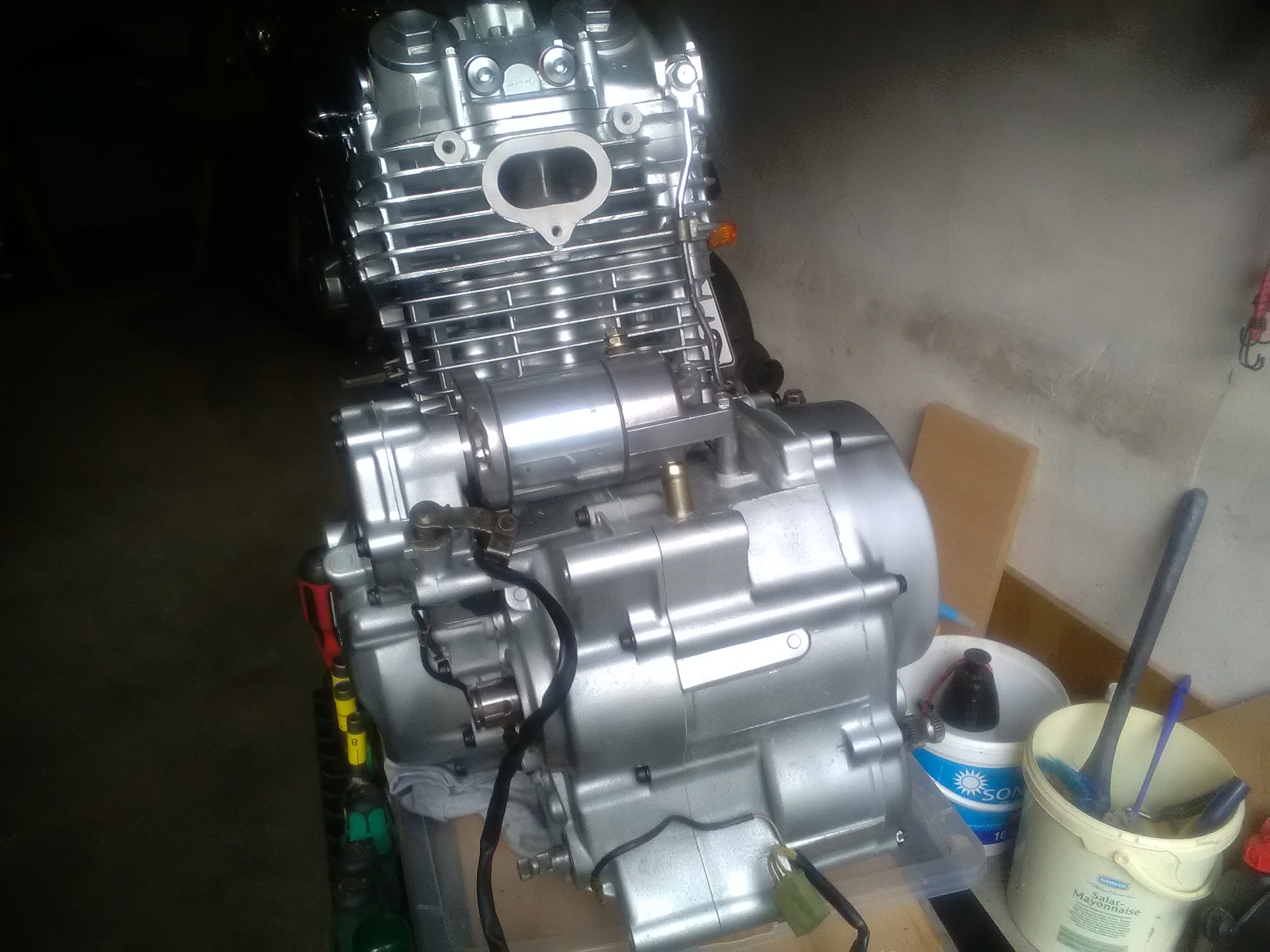

- Beiträge: 5613

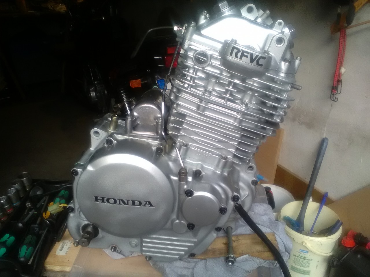

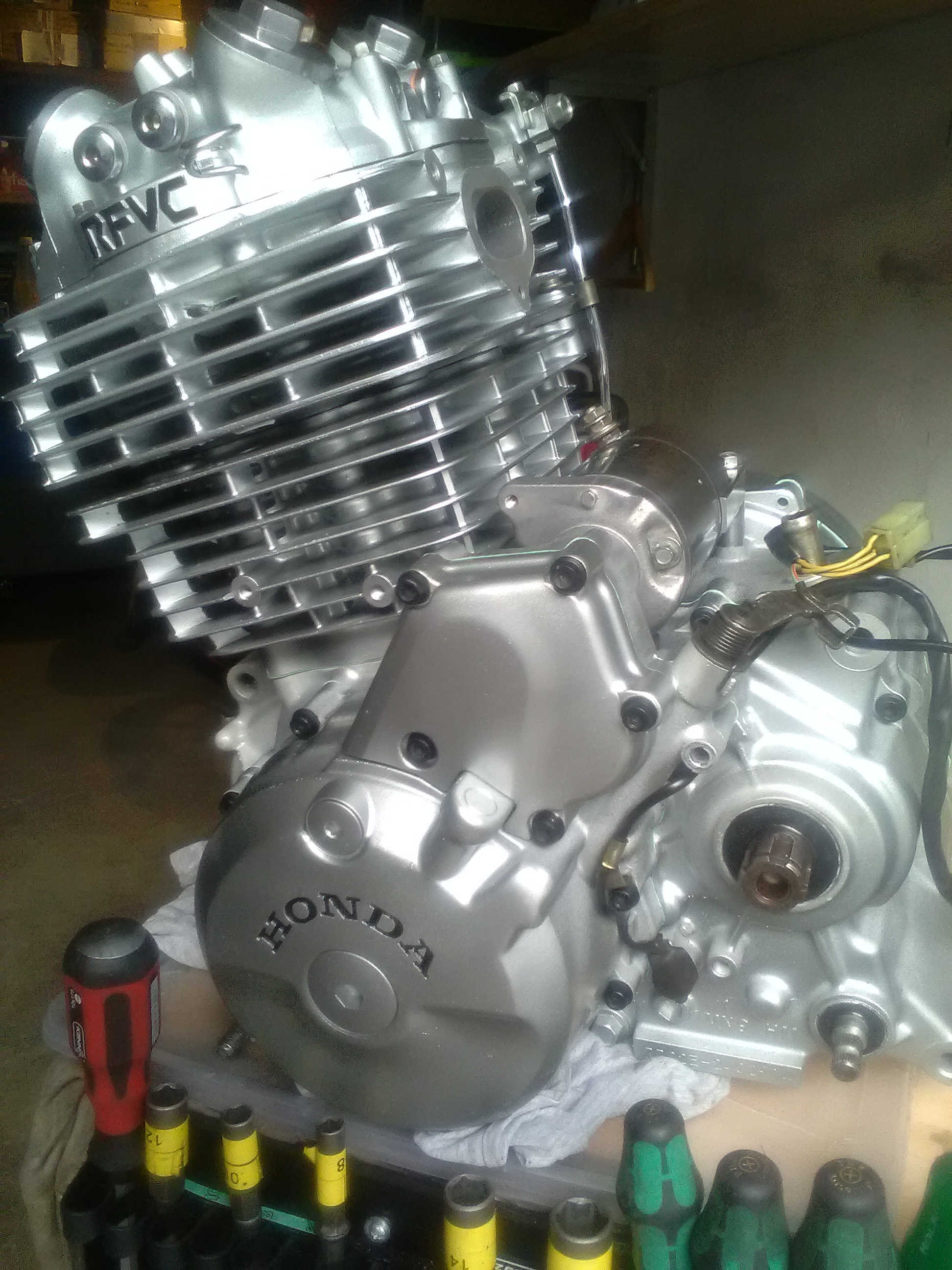

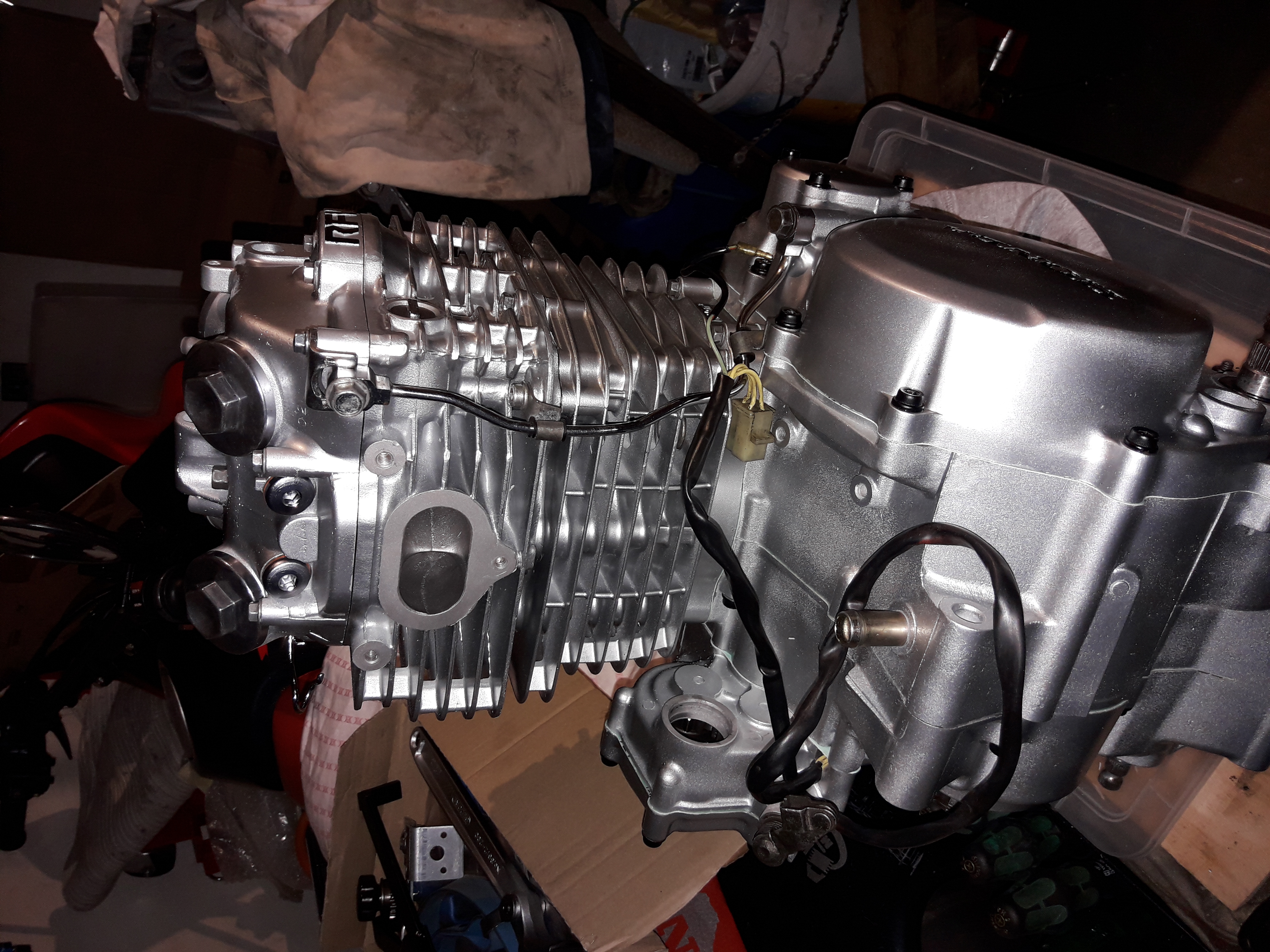

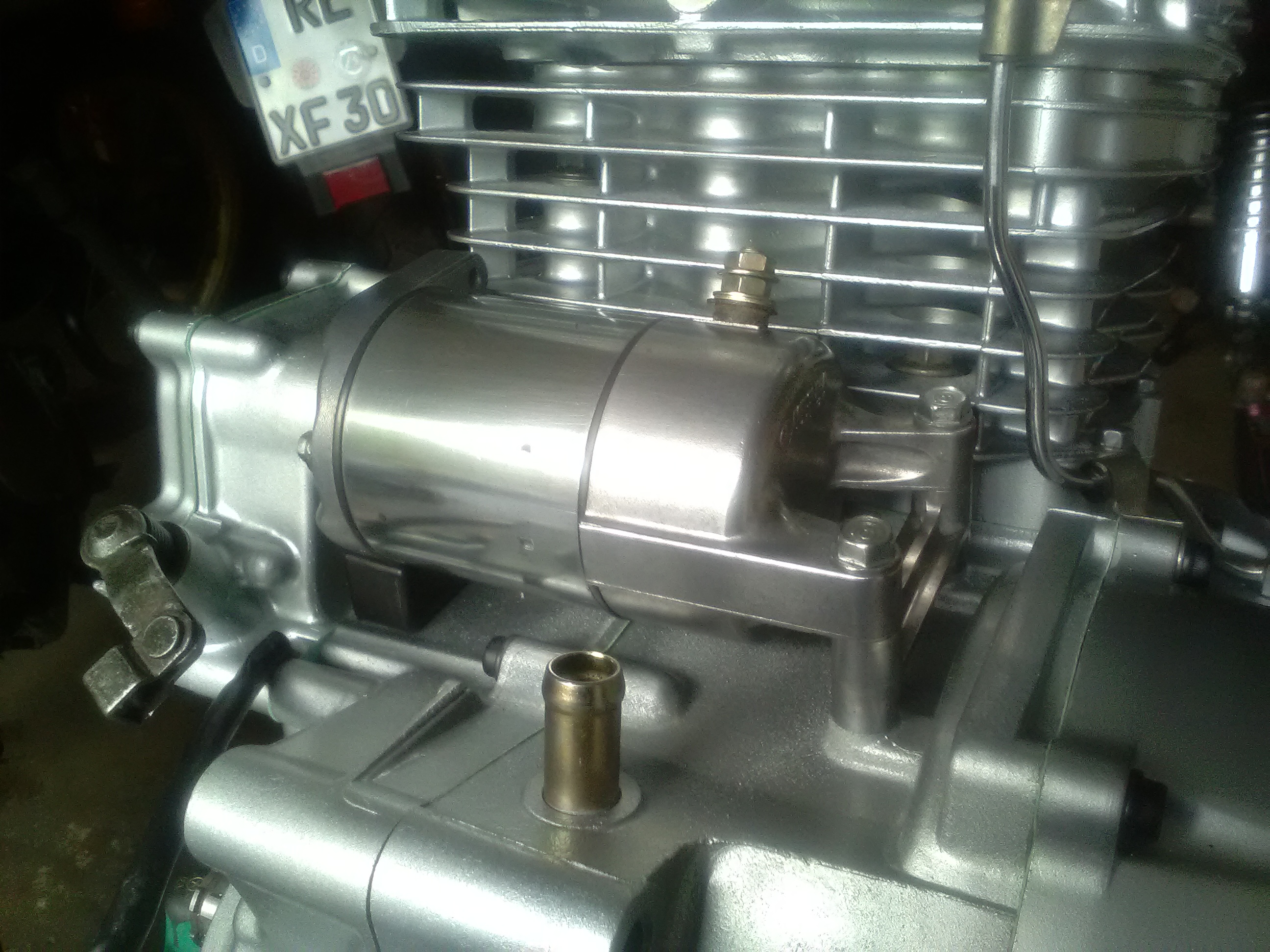

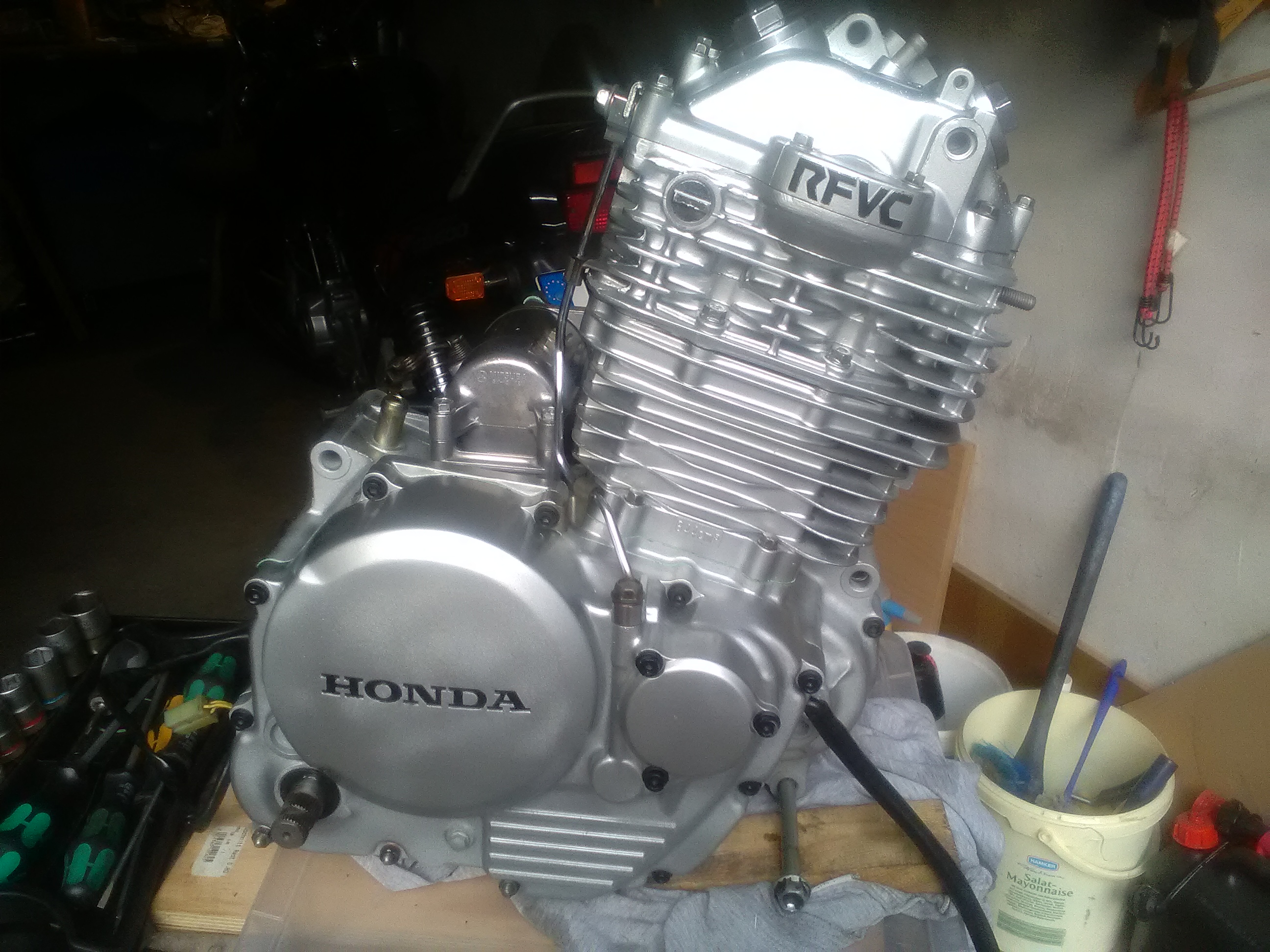

Hier nochmals zum Freitag Abend ein paar Bilder mit Anlasser.
Wirklich sehr schön. Jetzt implantieren und Probefahrt machen.
Hast du einen ungefähren Überblick über die Finanzen die du investiert hast? Würde mich Mal interessieren.
