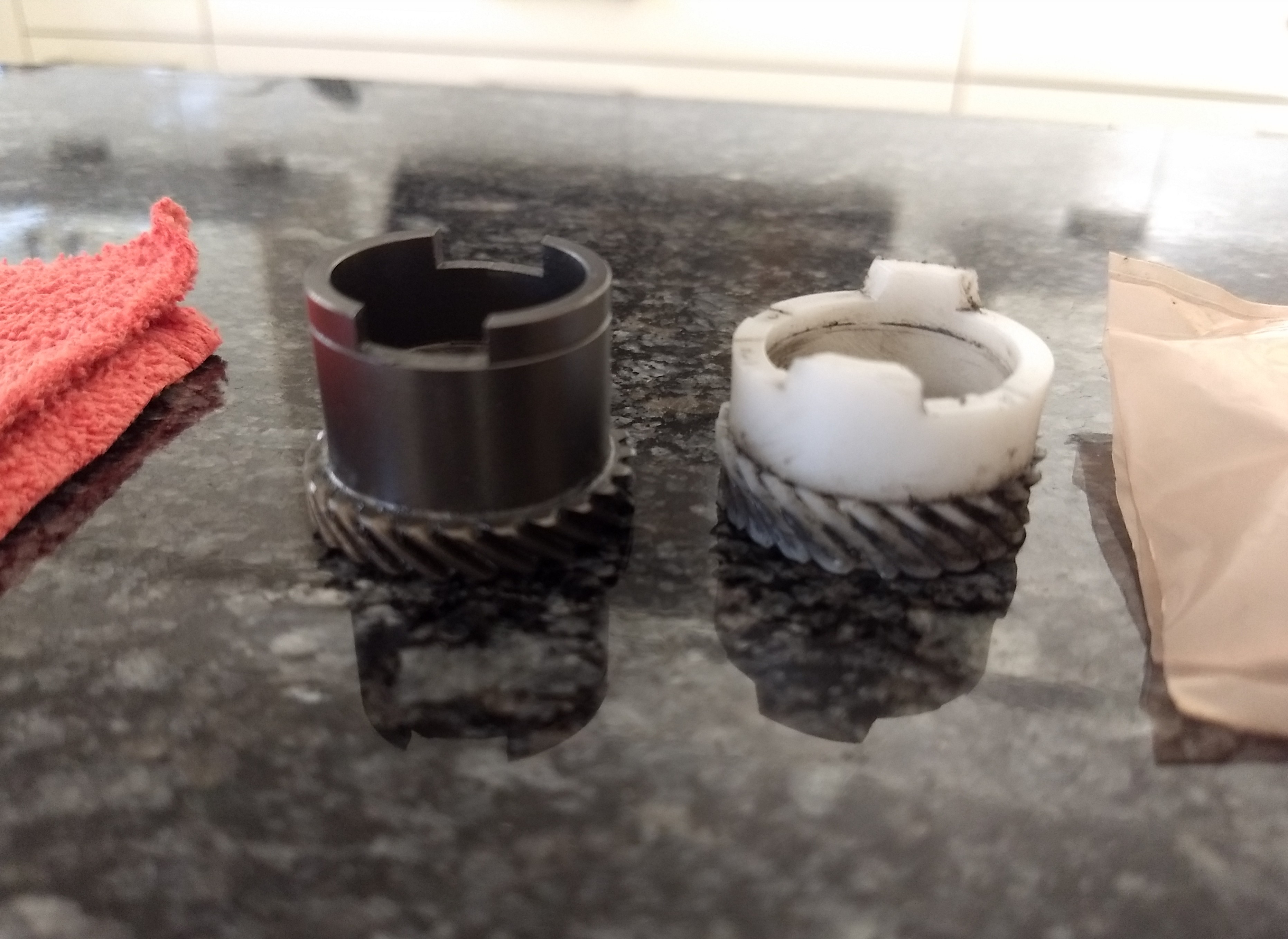

- Beiträge: 737
- Wohnort: Talheim
Re: Tachoantrieb ausgefallen
Eindeutig:
Der Rest ist okay, die beiden Scheiben waren drin. Das weisse Kunststoffteil kostet 38,-€

- Beiträge: 5469
Eindeutig blockiert von einer schwergängigen Tachowelle. Ansonsten sehen die Teile auch sehr trocken aus.
Sollte auch nur ein Fitzelchen Rost an der Tachowelle sein, auch austauschen.

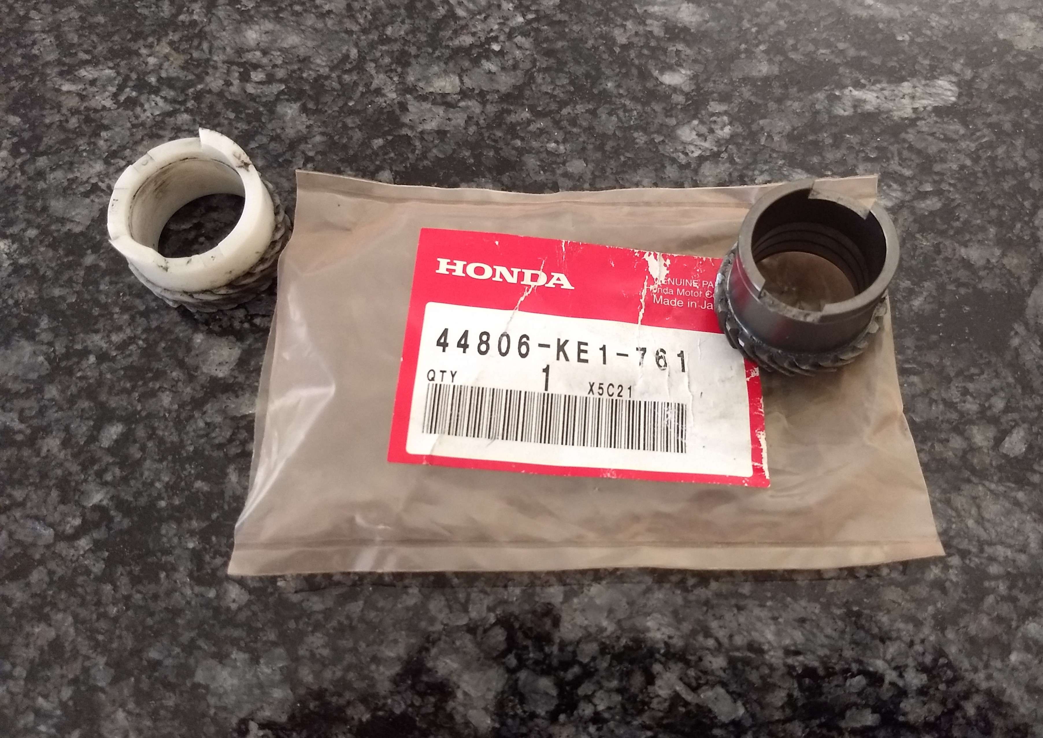

Tachoantrieb geht wieder, übergangsweise mit der alten Tachowelle. Die ist frisch geschmiert und muss solange durchhalten bis die neue Welle da ist
- Beiträge: 737
- Wohnort: Talheim
Hi,
es ist wieder soweit, das selbe Problem hat sich nach zwei Jahren wieder gemeldet. Zahnrad der Tachoschnecke defekt. Jetzt hatte ich mir das MTX Zahnrad aus Metall besorgt, leider passt das tatsächlich nicht
Ich hatte zweimal davon im alten Forum gelesen, aber wenn ich das in die Schnecke setze und ans Rad montiere, lässt sich die Achse nicht bis zum Anschlag hinein drehen. Vorher würde ich mir das Radlager kaputt machen, zu viel Spannung drauf.
Hat jemand eine Idee? Im alten Forum steht sowas von "Längenausgleich erfolgt über die Vorderachse, diese steht dann weiter raus"
Tachowelle ist jetzt neu, diesmal hat man mir bei Louis eine 96cm Welle verkauft, diese ist deutlich länger. Ob das gut ist? Hab sie nochmal frisch mit Bowdenzug Spray nachgeschmiert

- Beiträge: 5469
Bei meiner ist nur die Schnecke radiert gewesen, indem die Tachowelle verrostet war.
Nachdem die Welle (Innenleben) mit weichem Fett leicht geschmiert ist, ist alles Gut.
Übrigens kann man die in einer Richtung rausziehen.
