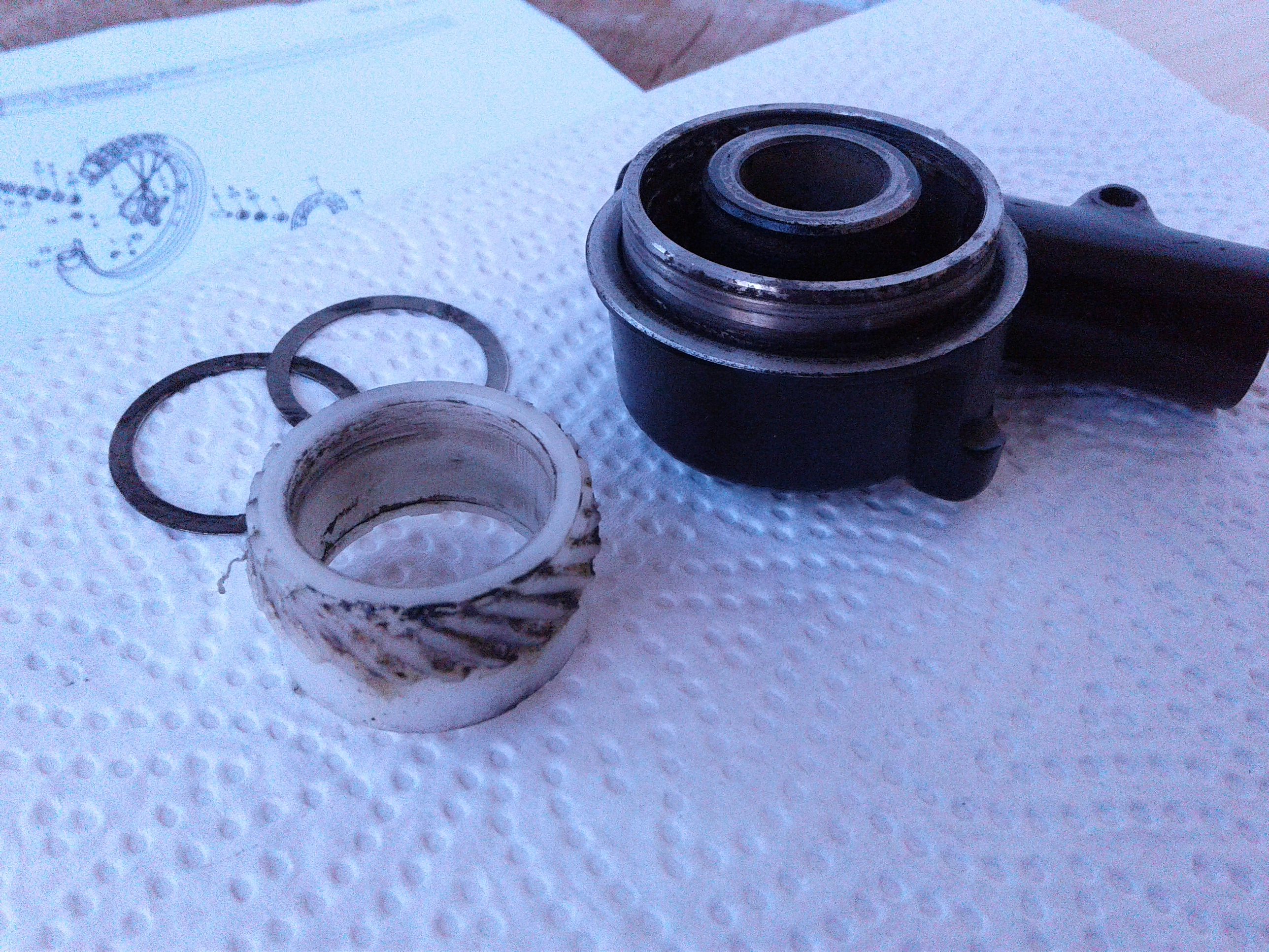

Eindeutig:
Der Rest ist okay, die beiden Scheiben waren drin. Das weisse Kunststoffteil kostet 38,-€ :cry:

Eindeutig blockiert von einer schwergängigen Tachowelle. Ansonsten sehen die Teile auch sehr trocken aus.
Sollte auch nur ein Fitzelchen Rost an der Tachowelle sein, auch austauschen.
