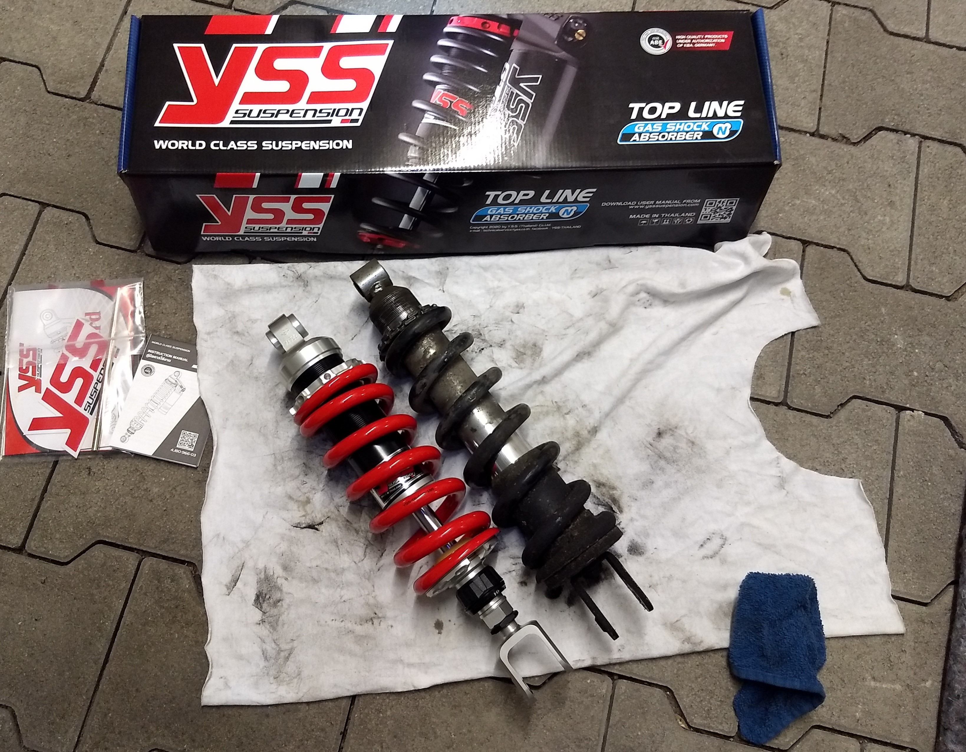

Ich hab mir genau das Federbein bei Götz besorgt und am Montag eingebaut, passt exakt. Meine Domi ist Baujahr 1993 und die Bezeichnung des Federbeins ist wie von sredju beschrieben. Am Samstag geht's auf große Tour, danach kann ich mehr dazu sagen...

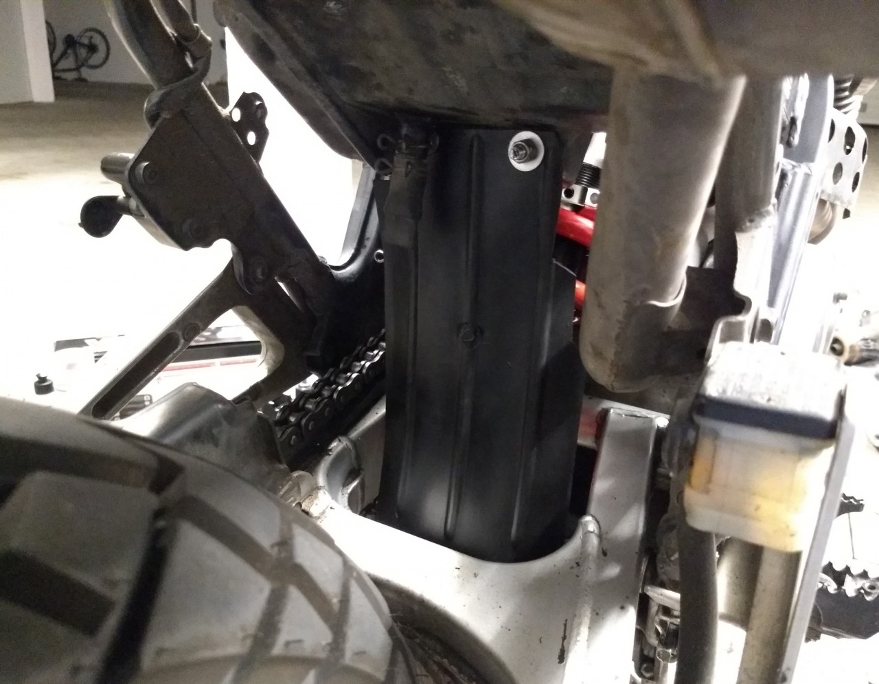

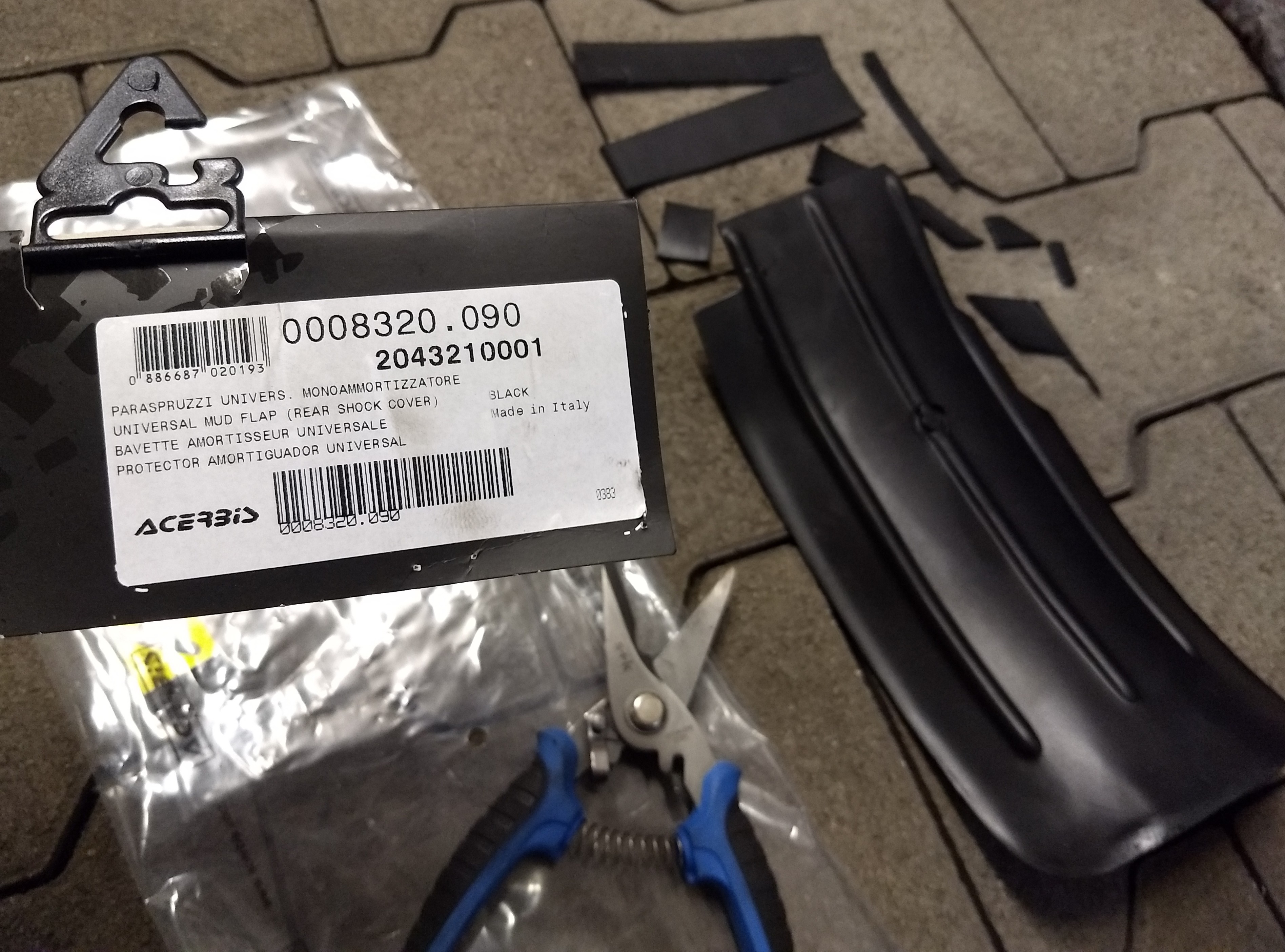

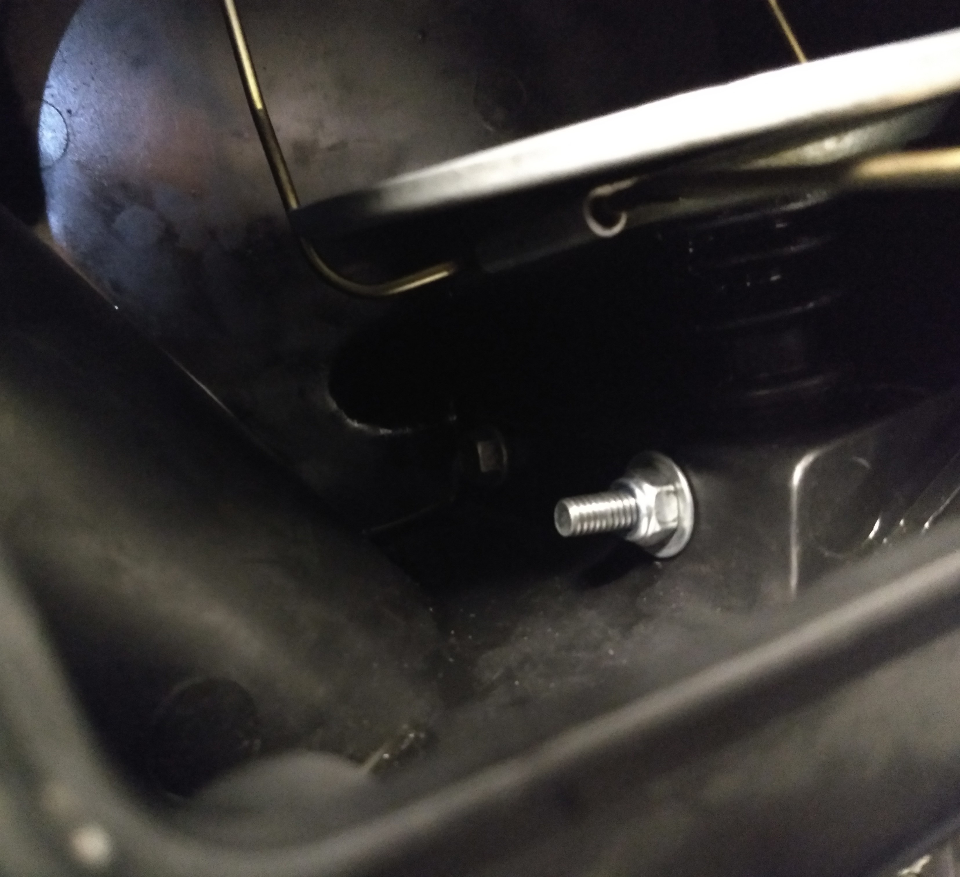

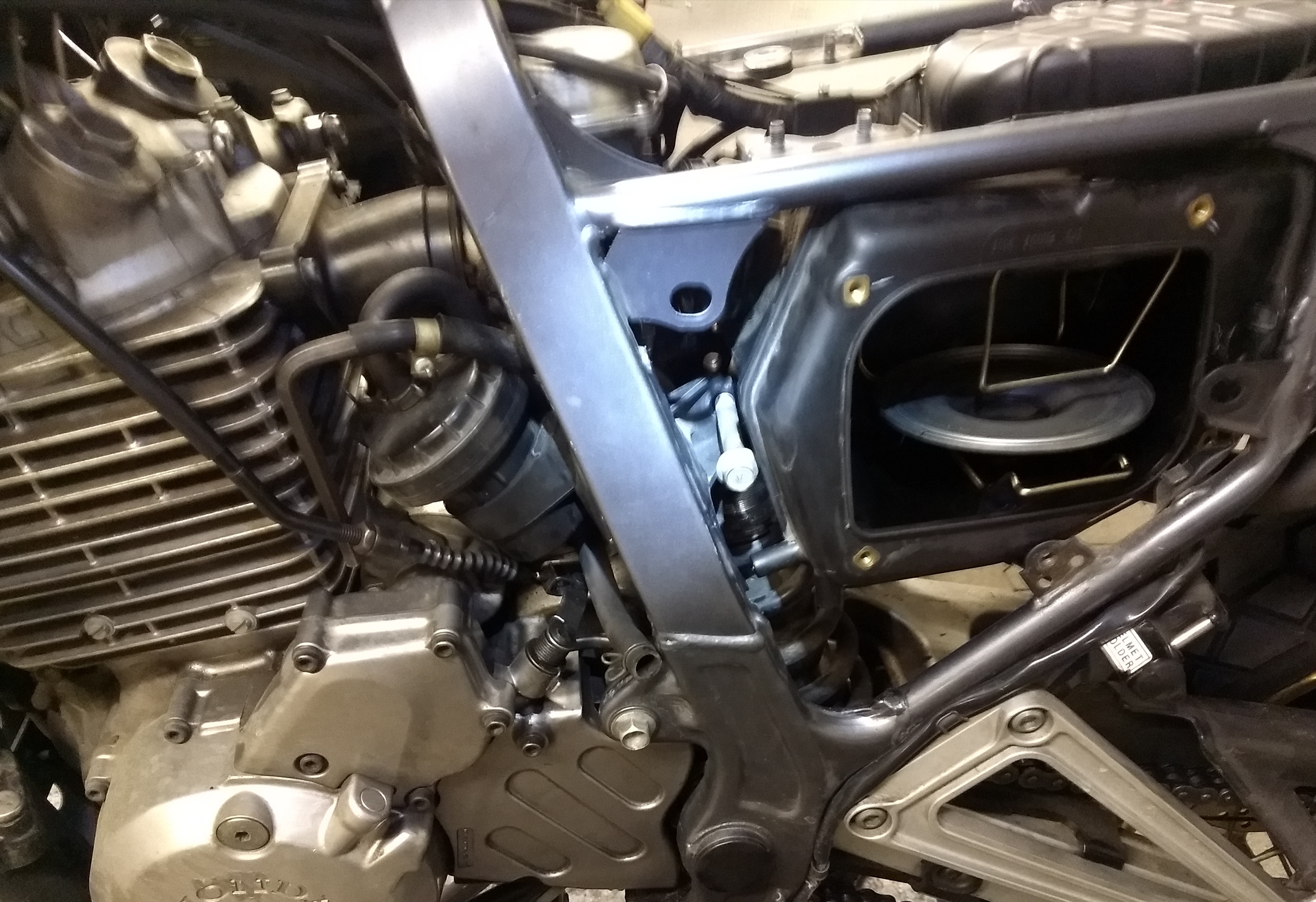

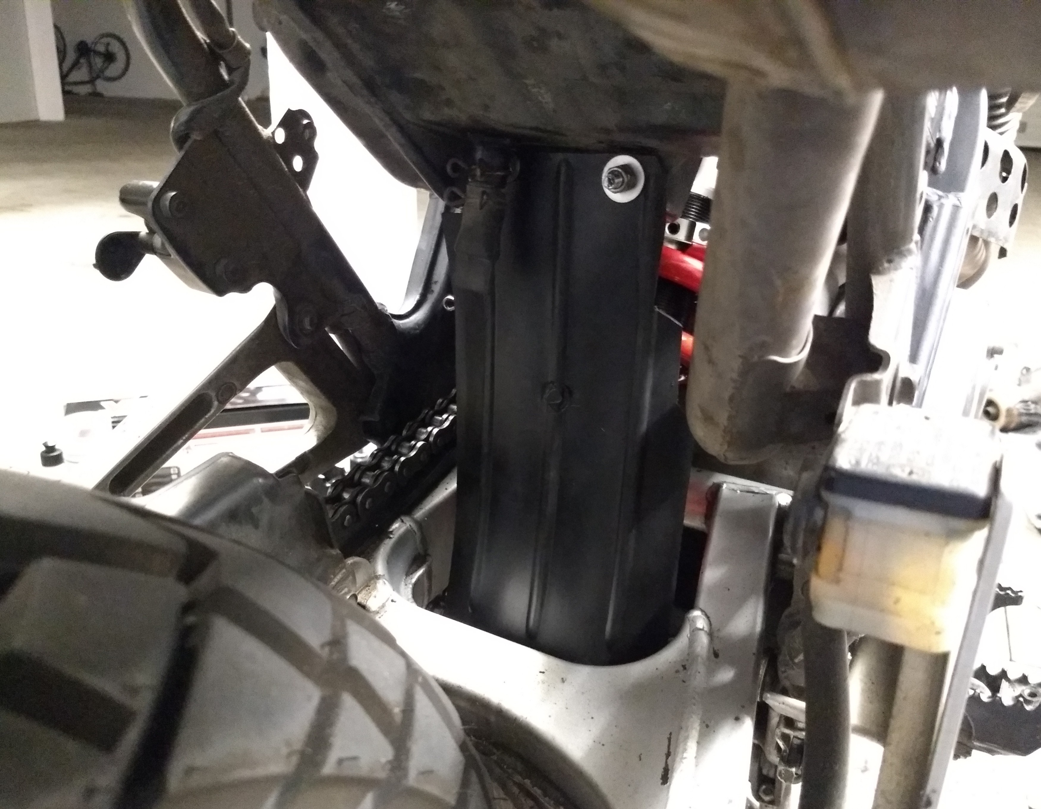

Beim einbauen muss der Luftfilterkasten ein ganzes Stück zurück, da man sonst die obere Schraube des Federbeins nicht raus bekommt. Diese muss dann von rechts wieder (so soll es sein) eingebaut werden. Im Original ist die verkehrt herum drin. Das YSS sieht 700g weniger als das originale. Ich hab mir bei der Gelegenheit einen Schutz für das Teil besorgt und angepasst (von Acerbis, aus dem Dr-Big-Shop bestellt). Diesen hab ich am Luftfilterkasten verschraubt (zwei Schrauben mit selbstsichernden Muttern).

chris1383 hat geschrieben: Do 2. Sep 2021, 22:11 Hallo Filip,
IMG_20210902_220857.jpgIMG_20210902_221518.jpgIMG_20210902_221813.jpgIMG_20210902_221841.jpgIMG_20210902_222206.jpg
Ja klingt doch gut, hast mich überzeugt :) Hoffe wird morgen schon geliefert :)
Danke für die Fotos und die Tipps.

P.S.: beim Einbau hab ich gemerkt, was du mit der andersrum eingedrehten Schraube meintest :D

Das mit dem Federbeinschutz ist mir auch als erstes durch den Kopf gegangen, als ich das erste Mal eine Domi live gesehen hatte.
So etwas wäre, meiner Meinung nach, schon werkseitig nötig gewesen
