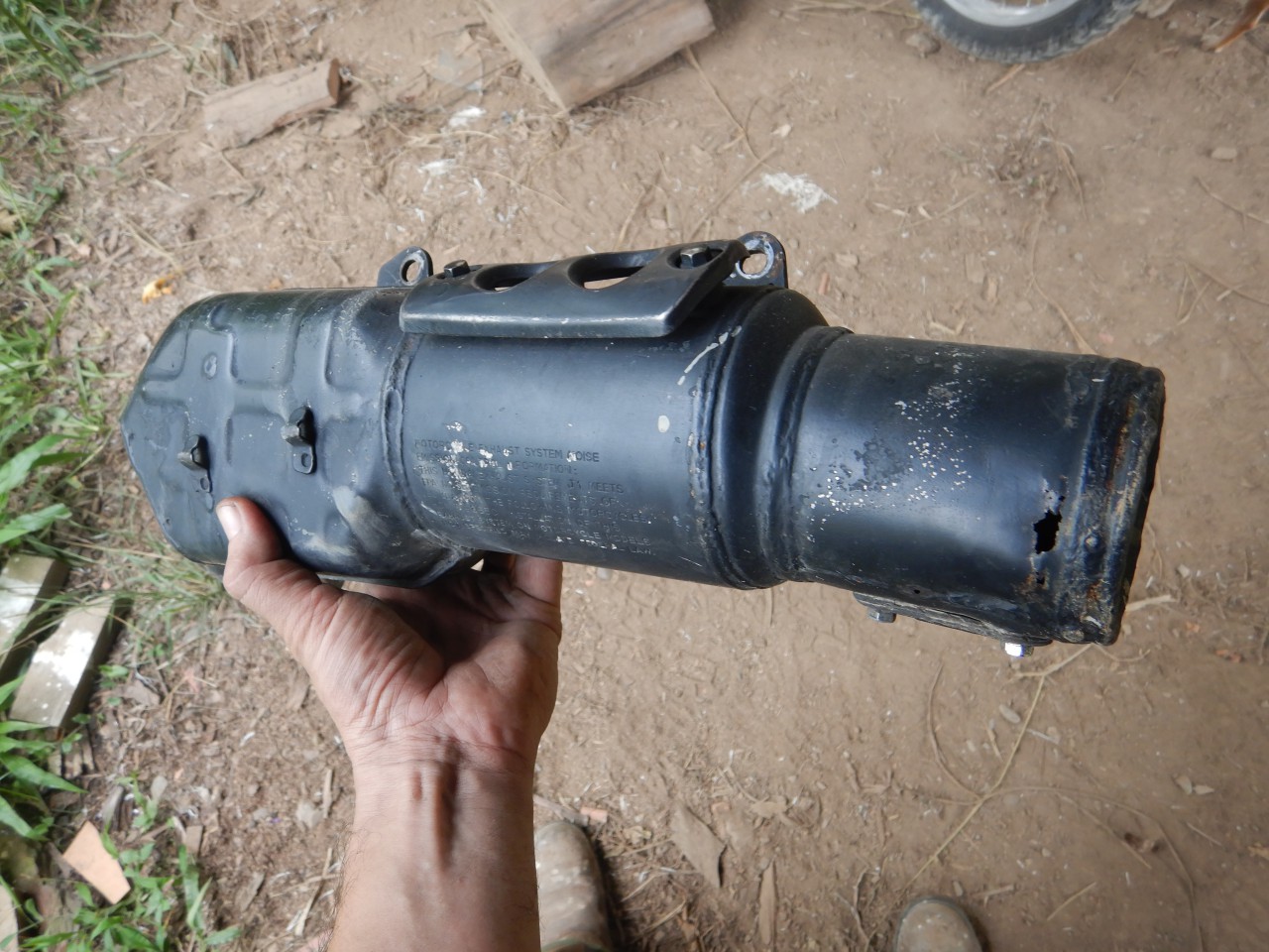

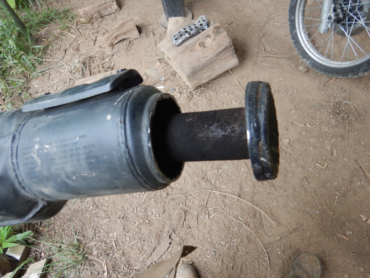

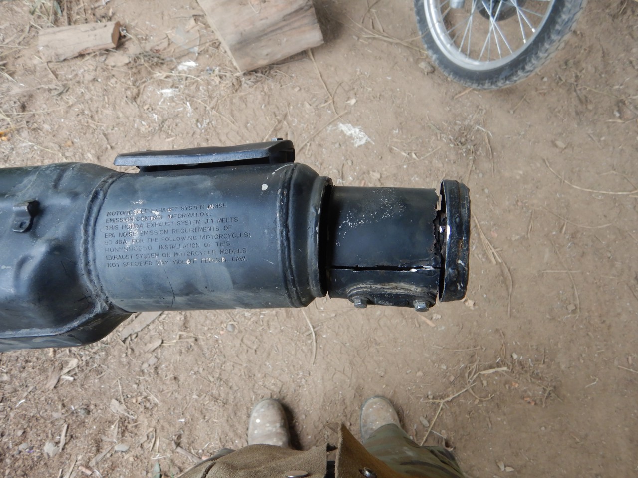

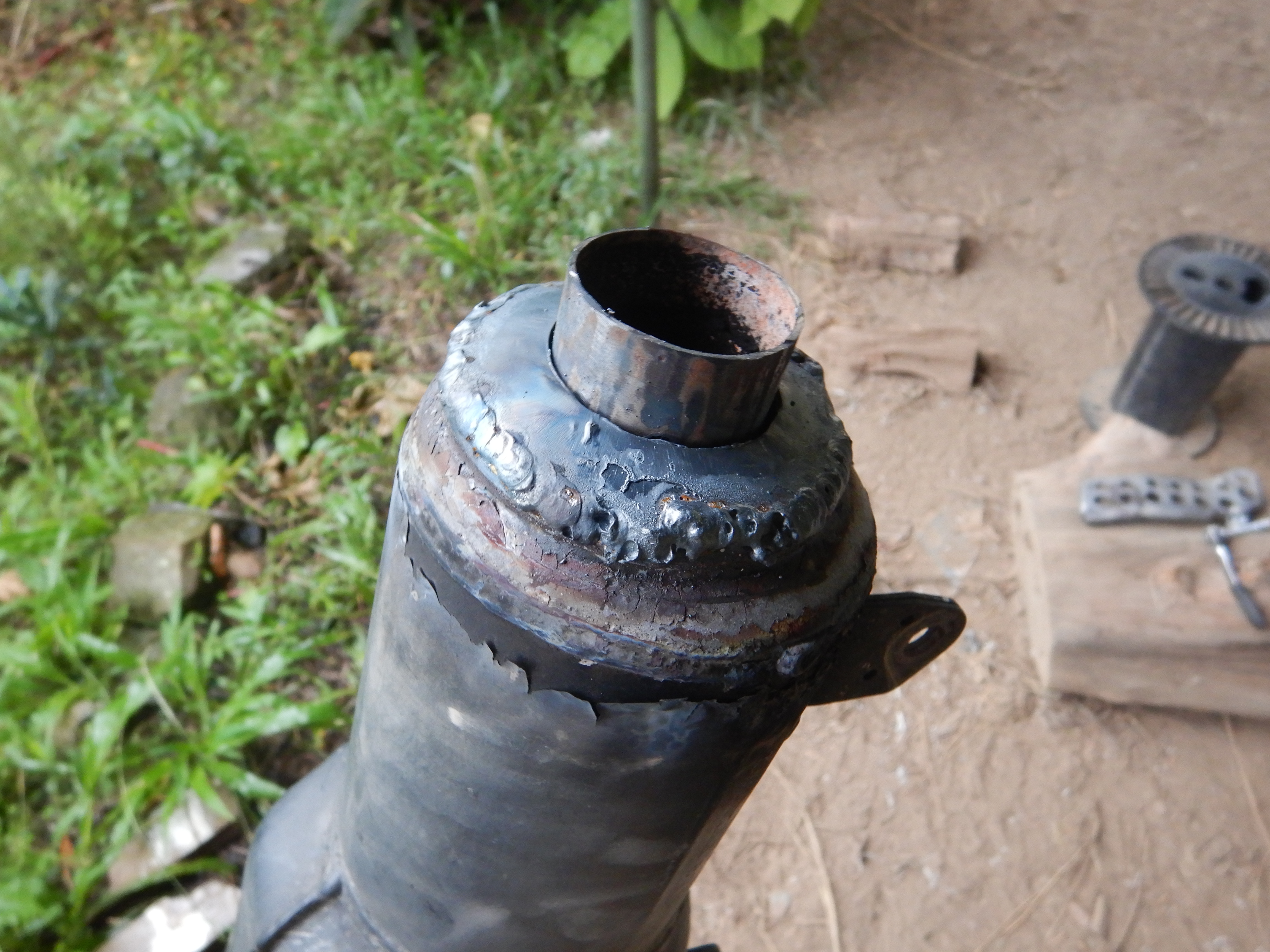

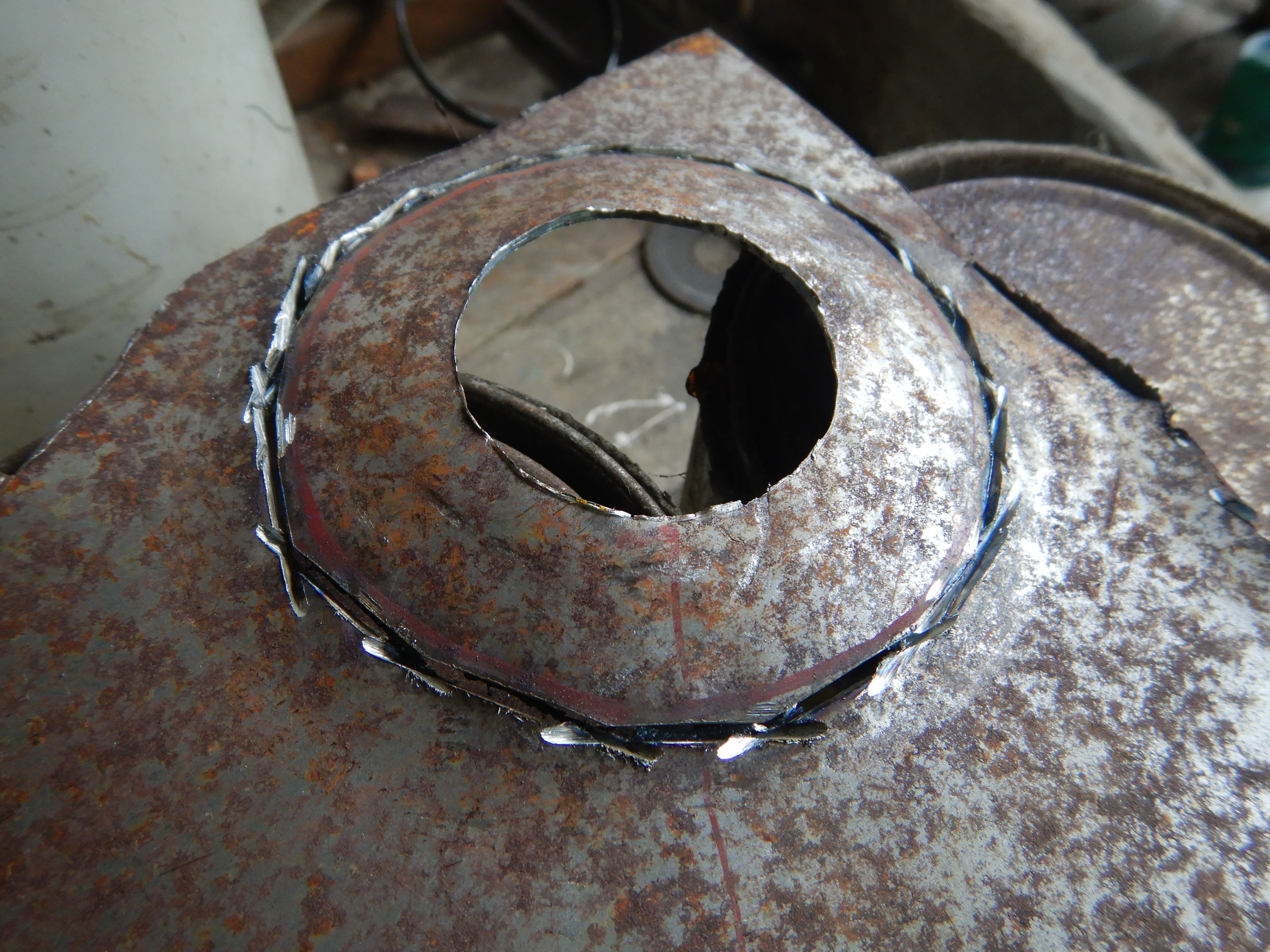

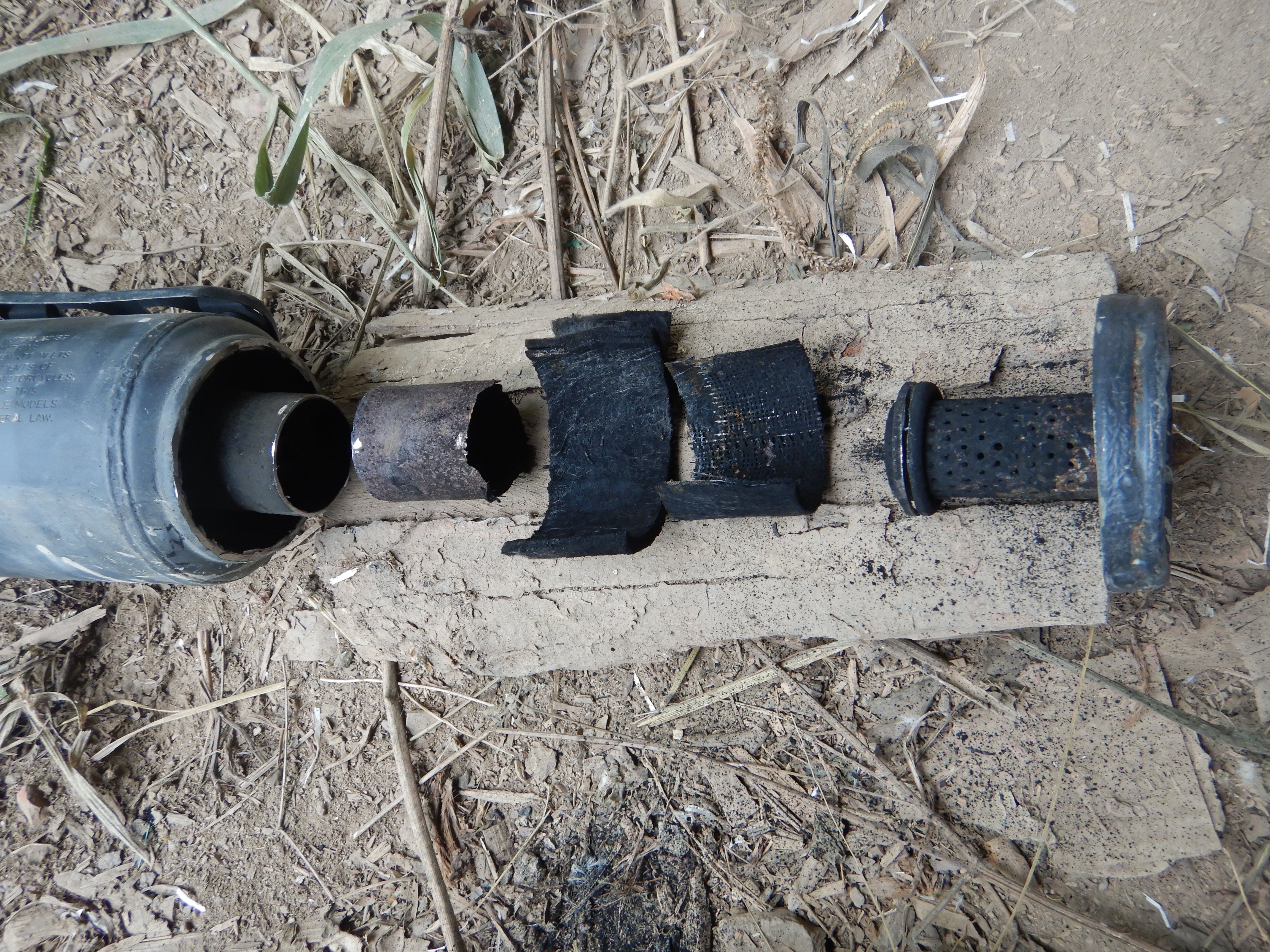

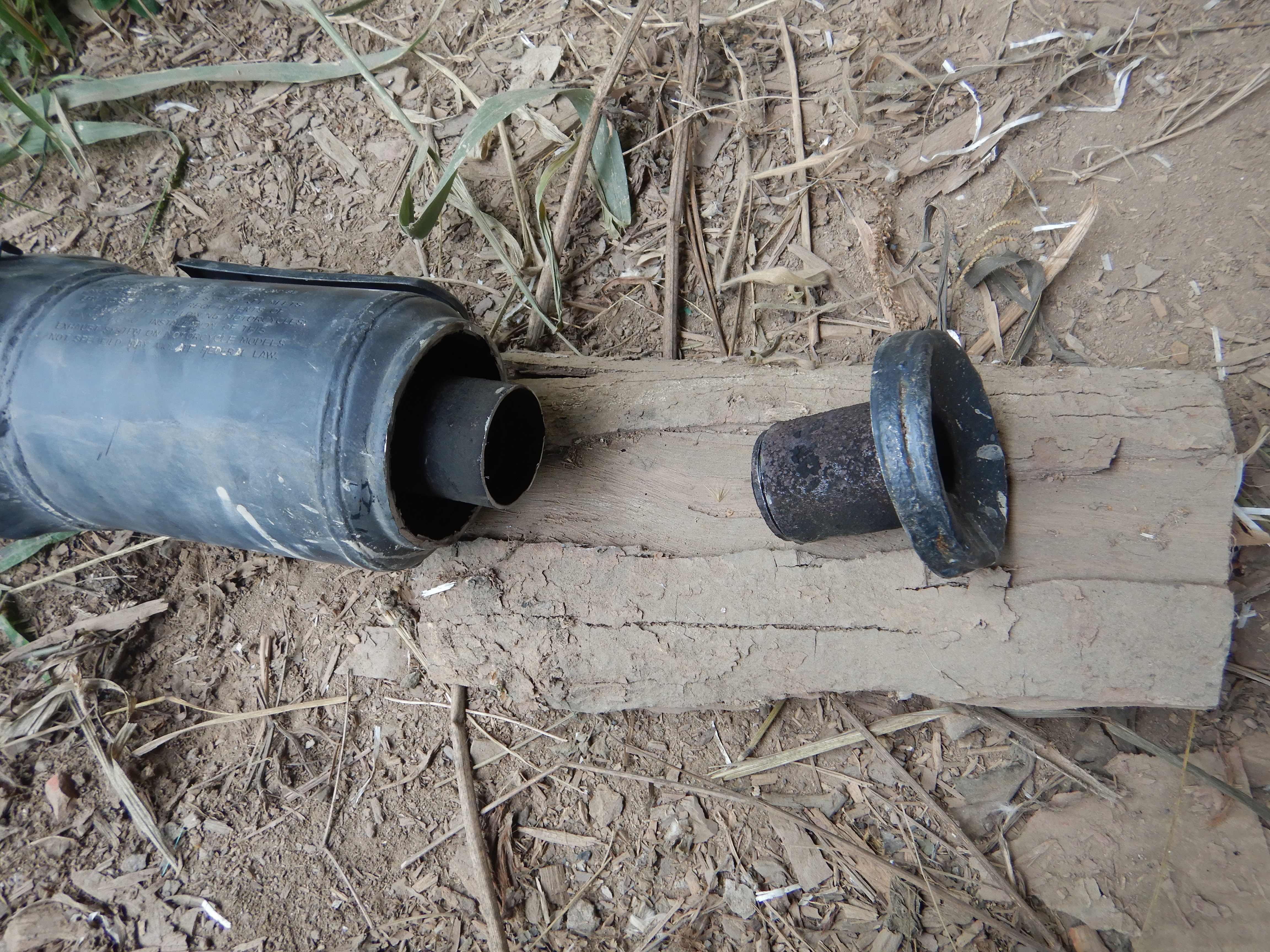

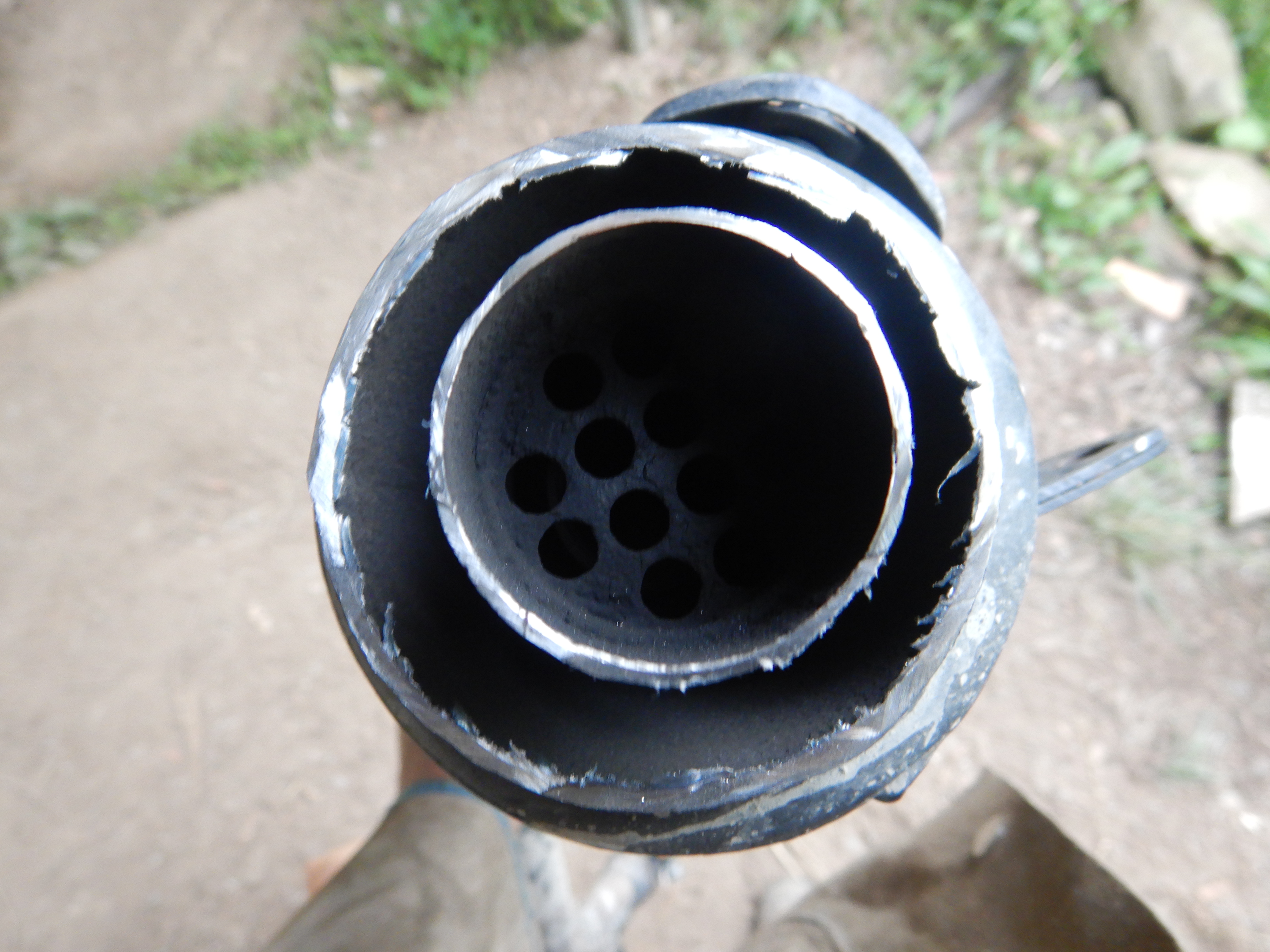

1: Kuerzung Ami-Endtoepfe
Selbige hatten Rostloecher und ich erinnerte mich gelesen zu haben dass dieses im Vergleich zur europaeischen Version laengere Stueck nur ein angehaengter Spark-Arrestor sei, woraus ich schlussfolgerte dass man den ja vielleicht auch einfach wieder "abhaengen" kann und dann wahrscheinlich der europaeische RD02 Topf
herauskaeme. Hier die Bilder. Das war die einzige Aktion die ich mal richtig dokumentiert habe.
Vielleicht isses nicht ideal, aber es funktioniert wies aussieht. Klingen auch gut. Obwohl mir hier drueben ein bisschen der Vergleich fehlt.
Die Dominators in Kolumbien kann man wahrscheinlich an zwei Haenden abzaehlen.

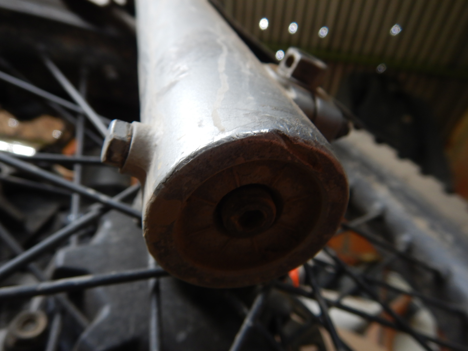

und 3. Blockierloch vordere Federung
Siehe Bilder.
Ich hatte diese "unteregabelverschlussschraube" eingedreht, respektive war dabei, irgendwas kam dazwischen, ich weiss nicht mehr, ist 2 Jahre her.
Jedenfalls war sie noch nicht fest. Oder besser gesagt sie hatte noch nicht den richtigen Sitz. Weil "fest" war sie dann schon durch die Schraubensicherung.
Auch der im Bucheli vermittelte Dreh mit dem Gegenhalte-Provisorium brachte keinen Erfolg (mehr).
Was tun?
Hab durch das Loch der kleinen seitlichen Ablassschraube ein 3mm-glaub-ich-Loch in dieses, auf dem Bucheli Bild ists Nr 2, Oeldichtstueck gebohrt
und dort dann mit ner kleinen Metallstange gegengehalten.
Das Problem ist natuerlich dass ein Oeldichtstueck wenns ein Loch nicht mehr richtig dichtet,
aber ich konnte mir bei Betrachtung der Konstruktion einfach nicht vorstellen dass es viel ausmachen wuerde und hab es dann genauso
ohne das Loch zu verschliessen verbaut.
Und mE arbeitet die Federung einwandfrei.
Aber ich gebe zu, dass ich, obwohl das einmal geschaffene Loechlein tatsaechlich praktisch ist, diese Aktion lieber vermieden haette.

mache den Auspuff nicht zu sehr <offen>.
Das mag die Domi nicht, klingt zwar gut, aber der pulsierende Rückstoss im Rohr fehlt dann. Ist so wie beim Zweitackter. Stimmt der Resonanzraum im Auspuff nicht, geht Leistung verloren.

Wenn meine "Theorie" stimmt, dann ist der Endtopf jetzt wie der urspruengliche RD02-Puff.. und nicht zu offen.
Hatte gehofft dass jemand einen derselben schon mal aufgemacht hat und das bestaetigen kann..?

Das "Öldichtstück" in der Gabel ist der hydraulische Endanschlag , da wirst du vermutlich nx merken.

Achso, Tolek, wuerdest du wirklich sagen dass die Endtoepfe jetzt so zu offen sind?

Sorry, das mit den Endtoepfen-zu-offen hatte Andi die Cobra geschrieben..
Also was sagst du Andi?
Beiträge: 5426
Re: Kuerzung Ami-Endtopf, Selbstbau Ansaugstutzen RD08, u.a.
Toscano hat geschrieben: Mo 24. Feb 2025, 01:29 Sorry, das mit den Endtoepfen-zu-offen hatte Andi die Cobra geschrieben..
Das ist eine Sache des Ausprobierens. Die Lautstärke dürfte in Deinem Fall kein Problem sein. Aber wenn die Leistung der Domi zurück geht, Stück für Stück zumachen.

Ok danke, mal schaun..
Besonders laut ist sie uebrigens nicht.
Ich wuerde fast sagen so wie vorher, aber ich kann mich auch irren.
