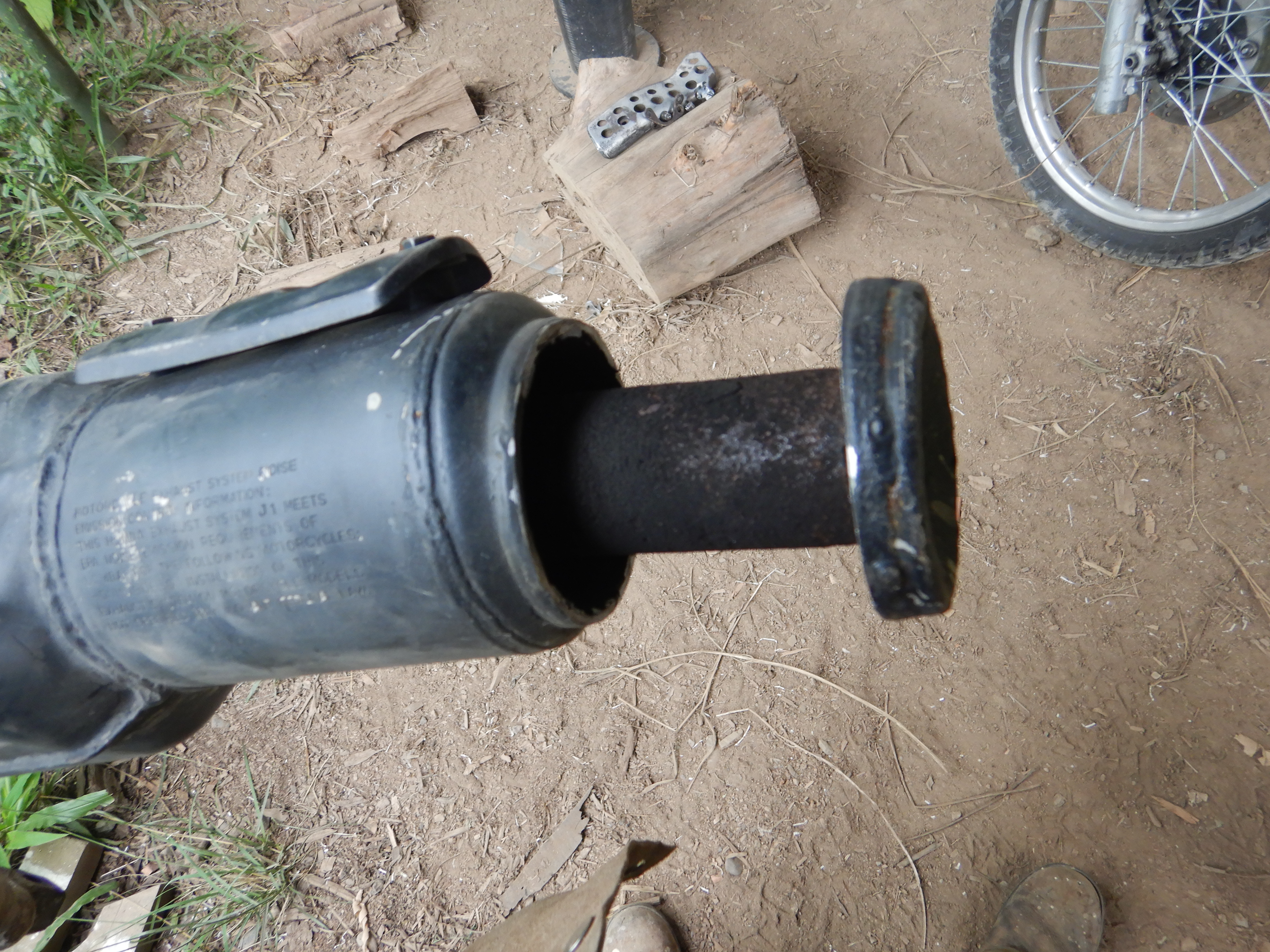

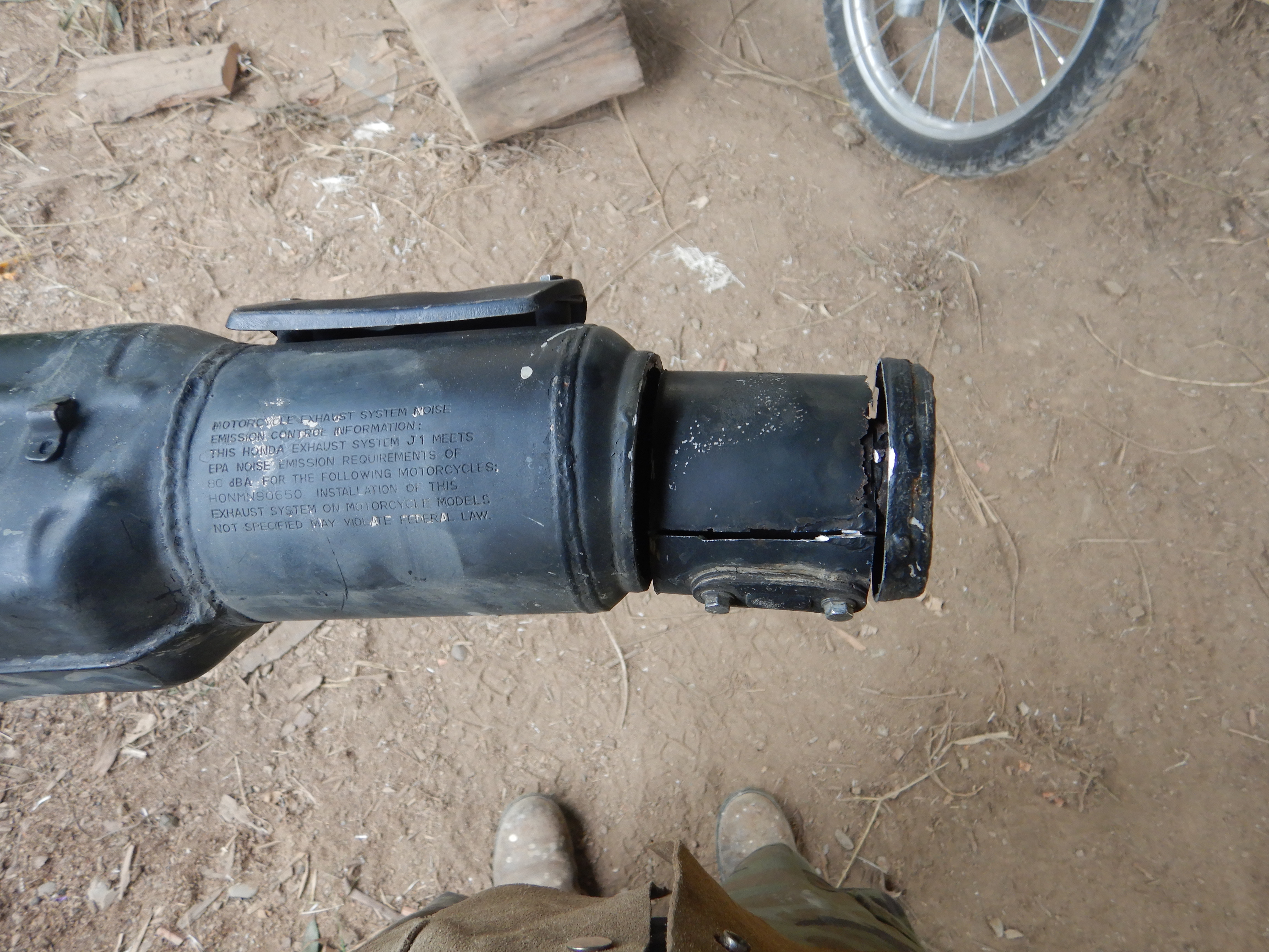

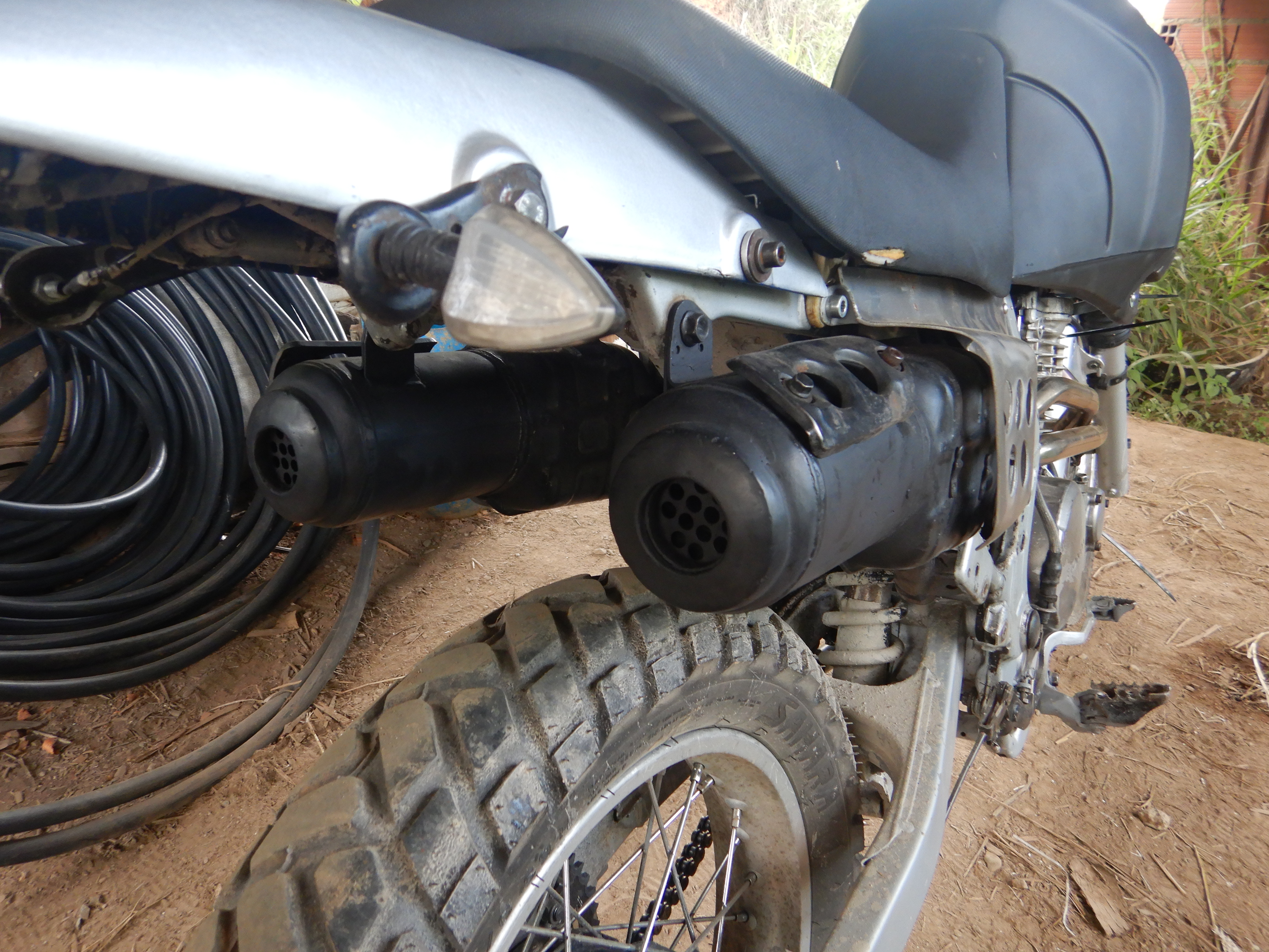

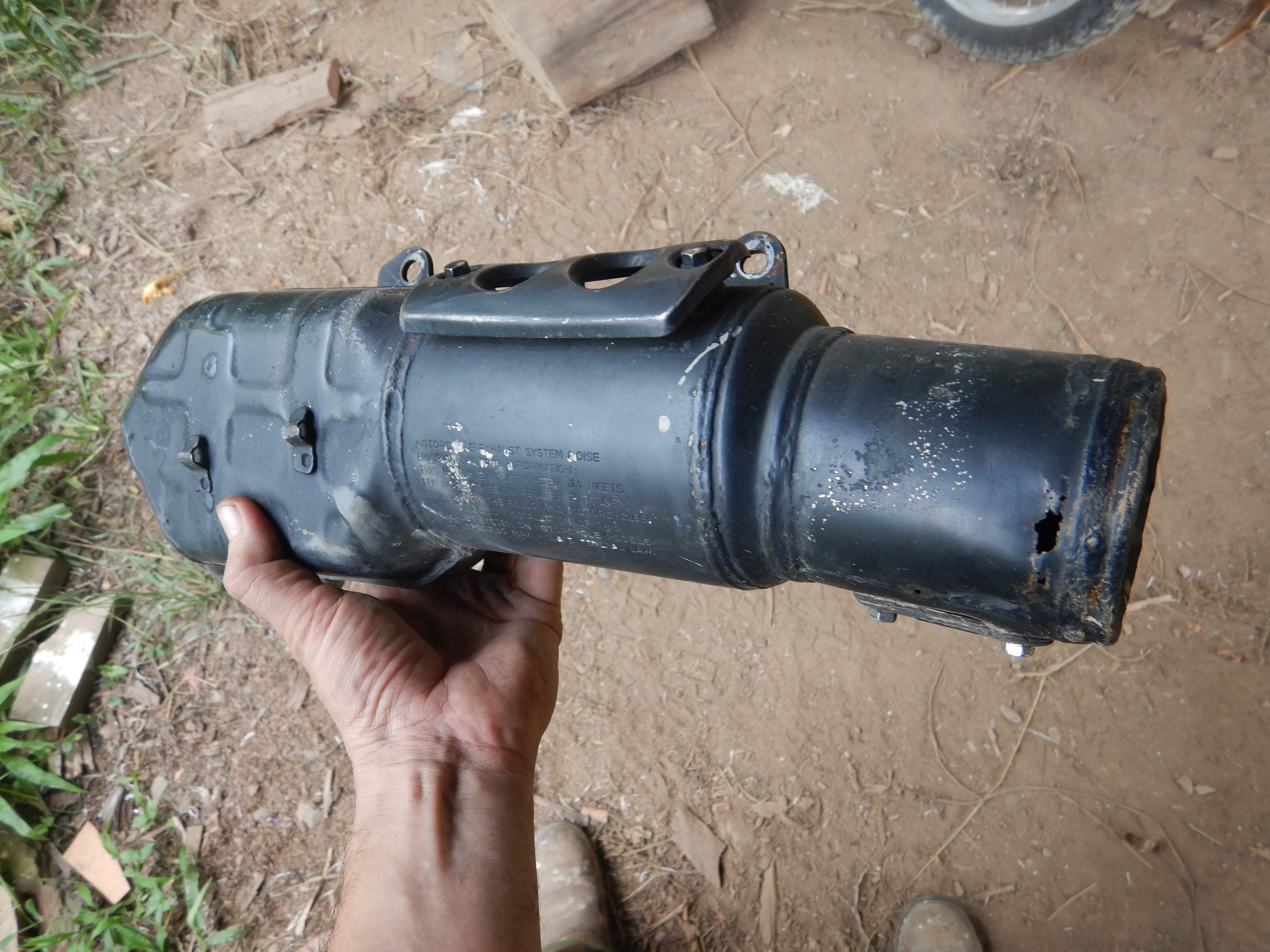

1: Kuerzung Ami-Endtoepfe
Selbige hatten Rostloecher und ich erinnerte mich gelesen zu haben dass dieses im Vergleich zur europaeischen Version laengere Stueck nur ein angehaengter Spark-Arrestor sei, woraus ich schlussfolgerte dass man den ja vielleicht auch einfach wieder "abhaengen" kann und dann wahrscheinlich der europaeische RD02 Topf
herauskaeme. Hier die Bilder. Das war die einzige Aktion die ich mal richtig dokumentiert habe.
Vielleicht isses nicht ideal, aber es funktioniert wies aussieht. Klingen auch gut. Obwohl mir hier drueben ein bisschen der Vergleich fehlt.
Die Dominators in Kolumbien kann man wahrscheinlich an zwei Haenden abzaehlen.
Moechte euch hier 3 "Problemloesungen" praesentieren die ich hier vor Ort, ein wenig weit weg von allem, halt so entschieden und ausgefuehrt hab.
Mal sehen was ihr davon haltet, vielleicht gibts ja doch Bedenken, mir schien alles probat zu sein. (in meiner Situation)

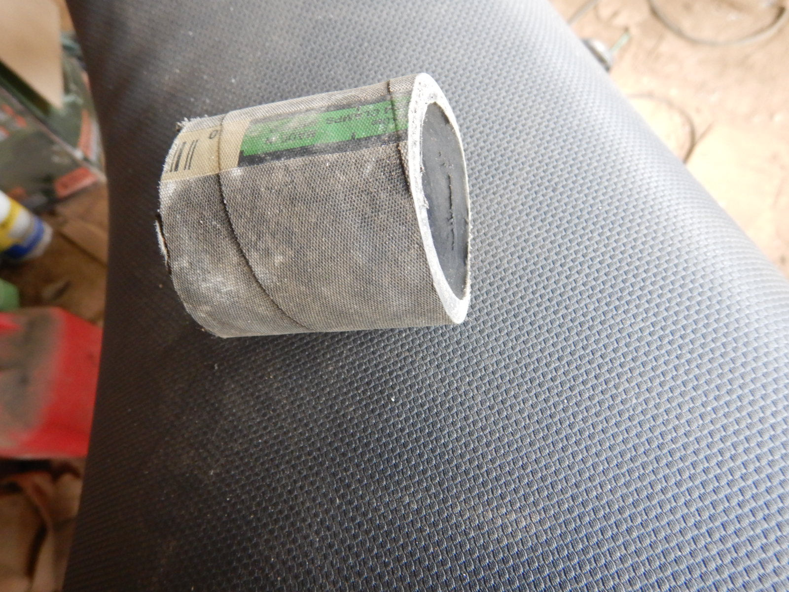

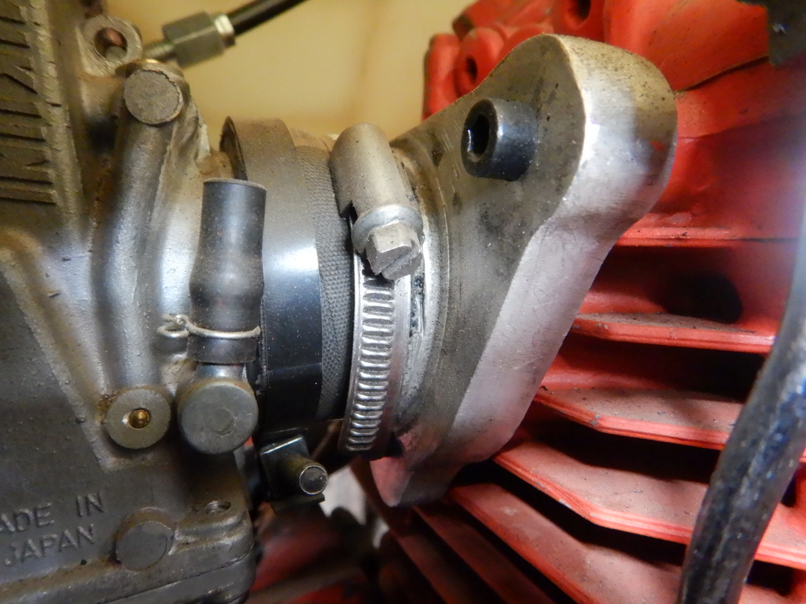

2. Ansaugstutzen RD08
Den gibts ja quasi nich mehr. Und hier bei mir schon gar nich.
Also ein weiterer Test. Wenn sichs spaeter als nicht anwendbar erweist dann muss ich mir halt doch noch ein Original besorgen.
Es ist ein aus nem Alu-Block herausgearbeitetes Basisstueck an welches per Schelle ein Stueck eines simplen KFZ-Kuehlsystem-Schlauchs angeschraubt wird.
Auf kleineren Testfahrten hier auf meiner back-road hats getan.
Aber richtig Hitze hat er noch nicht gekriegt.
In 1 oder 2 Monaten duerfte ich da nen finalen Bescheid geben koennen.

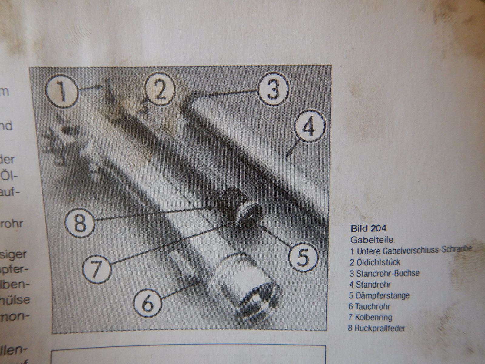

und 3. Blockierloch vordere Federung
Siehe Bilder.
Ich hatte diese "unteregabelverschlussschraube" eingedreht, respektive war dabei, irgendwas kam dazwischen, ich weiss nicht mehr, ist 2 Jahre her.
Jedenfalls war sie noch nicht fest. Oder besser gesagt sie hatte noch nicht den richtigen Sitz. Weil "fest" war sie dann schon durch die Schraubensicherung.
Auch der im Bucheli vermittelte Dreh mit dem Gegenhalte-Provisorium brachte keinen Erfolg (mehr).
Was tun?
Hab durch das Loch der kleinen seitlichen Ablassschraube ein 3mm-glaub-ich-Loch in dieses, auf dem Bucheli Bild ists Nr 2, Oeldichtstueck gebohrt
und dort dann mit ner kleinen Metallstange gegengehalten.
Das Problem ist natuerlich dass ein Oeldichtstueck wenns ein Loch nicht mehr richtig dichtet,
aber ich konnte mir bei Betrachtung der Konstruktion einfach nicht vorstellen dass es viel ausmachen wuerde und hab es dann genauso
ohne das Loch zu verschliessen verbaut.
Und mE arbeitet die Federung einwandfrei.
Aber ich gebe zu, dass ich, obwohl das einmal geschaffene Loechlein tatsaechlich praktisch ist, diese Aktion lieber vermieden haette.
Siehe Bilder.
Was tun?
- Beiträge: 5472

mache den Auspuff nicht zu sehr <offen>.
Das mag die Domi nicht, klingt zwar gut, aber der pulsierende Rückstoss im Rohr fehlt dann. Ist so wie beim Zweitackter. Stimmt der Resonanzraum im Auspuff nicht, geht Leistung verloren.

Die Ansaugstutzen, genannt Isolator, werden auch hier gebraucht um die 220,- € gehandelt.
Ich habe bei mir noch einen neuen (aufgefrässt aus einer reduzierten Version) und einen gebrauchten liegen.
- Beiträge: 4899
Re: Kuerzung Ami-Endtopf, Selbstbau Ansaugstutzen RD08, u.a.
Irgendwann werden wohl alle, vor allem die kurzlebigeren langen einreissenden Stutzen der RD02,
wenn es den ori nicht mehr gibt, bei einem ähnlichen Schlauch-Stutzen landen.
Nicht so elegant wie das orignale Konstrukt, aber pragmatisch. Mit einer gescheiten Bandschelle und keine Schneckenschlauchschelle, dann geht's ja eigentlich.
- Beiträge: 5472
Wenn der Überzieher hitzebeständig genug ist.langer hat geschrieben: Sa 22. Feb 2025, 18:27 Irgendwann werden wohl alle, vor allem die kurzlebigeren langen einreissenden Stutzen der RD02,
Daran wird es wohl scheitern.

Ja genau, das wird der interessante Teil, ob der Kuehlwasserschlauch auch tatsaechlich haelt....
Mal schaun..
In den naechsten Wochen mach ich den hiesigen "Tuev" und dann kann ich mal ne groessere Runde drehen und was erzaehlen.
Bin auch skeptisch, aber dort wo der Schlauch ansetzt gibts ja doch schon ne gewisse "Kuehle" und ein Kuehlwasserschlauch muss ja auch was abkoennen..
Hoffnung besteht..
Vielleicht hats ja dann den Effekt wie ne elektrische Sicherung...
Soll heissen wenn sich bei 140 Grad Oeltemperatur der Schlauch verabschiedet dann weiss man dass irgendwas nicht stimmt... weil eh zu heiss..
Ich geb Bescheid..
Mal schaun..
Hoffnung besteht..
Ich geb Bescheid..

Wenn meine "Theorie" stimmt, dann ist der Endtopf jetzt wie der urspruengliche RD02-Puff.. und nicht zu offen.
Hatte gehofft dass jemand einen derselben schon mal aufgemacht hat und das bestaetigen kann..?
Danke Cobra!
Danke Langer!
Danke Cobra!
Danke Langer!

Noch ein Nachtrag..
Mir scheint schon, dass ne gewisse Schwingungsdaempfung angeraten ist, aber was waere wenn man den Stutzen komplett aus Alu machen wuerde?
Vielleicht sogar ganz stumpf an den Vergaser schweissen....?
Wuerden die in diesem Fall direkt uebertragenen Vibrationen die Funktion des Vergasers beeintraechtigen???
Wenn jetzt ein "Nein" kommt mach ichs...

Das "Öldichtstück" in der Gabel ist der hydraulische Endanschlag , da wirst du vermutlich nx merken.
- Beiträge: 5472
Nicht umsonst nennt Honda den Stutzen <Isolator> Eine Trennung zwischen Zylinder und Vergaser.Toscano hat geschrieben: So 23. Feb 2025, 02:48 Noch ein Nachtrag..
- Beiträge: 6144
Der „Isolator“ soll unter Anderem die unerwünschte Erwärmung des Vergaser durch die Zylindertemperatur verhindern.
Ein metallischer Stutzen würde das Gegenteil bewirken.
Ausserdem entkoppelt er auch mechanisch um die Vibrationen des Motor vom Vergaser fern zu halten.
Denke nicht daß die dem Vergaser auf Dauer gut tun.
- Beiträge: 4899
Dafür gäbe es Silikon Kühlerschlauch.Toscano hat geschrieben: So 23. Feb 2025, 02:30 Ja genau, das wird der interessante Teil, ob der Kuehlwasserschlauch auch tatsaechlich haelt....
Da der häufig in der Kfz Tunerszene verwendet wird (da von den meisten eher wegen der Optik
stehen die Chancen nicht schlecht, dass es reichlich Auswahl gibt, das richtige Mass zu finden ist.

Ok, also kein verschweisster Stutzen..
Und ja Langer, als ich hier auf der Suche nach nem entsprechenden Schlauch war wurde mir wegen Hitzebstaendigkeit ebenfalls Silikon empfohlen,
hab dann aber nirgendwo einen passenden gefunden (vor allem mit richtigem Innendurchmesser und nem gewissen Mass an Wandstaerke)

Achso, Tolek, wuerdest du wirklich sagen dass die Endtoepfe jetzt so zu offen sind?
Falls der Kuehlwasserschlauch nicht haelt muss ich also nochmal los und suchen..
Danke euch fuer die Infos..
Dann mach ich da dann ueberall n Loch rein Tolek.. (;

Sorry, das mit den Endtoepfen-zu-offen hatte Andi die Cobra geschrieben..
Also was sagst du Andi?
- Beiträge: 5472
Das ist eine Sache des Ausprobierens. Die Lautstärke dürfte in Deinem Fall kein Problem sein. Aber wenn die Leistung der Domi zurück geht, Stück für Stück zumachen.Toscano hat geschrieben: Mo 24. Feb 2025, 01:29 Sorry, das mit den Endtoepfen-zu-offen hatte Andi die Cobra geschrieben..

Ok danke, mal schaun..
Besonders laut ist sie uebrigens nicht.
Ich wuerde fast sagen so wie vorher, aber ich kann mich auch irren.

Hallo - Betr. 'Ansaugstutzen';
Das größte Problem / Risiko bei deinem selbstgestrickten Ansaugstutzen dürfte die Qualität des verwendeten Schlauches sein
Du hast einen 'stabilen_Gewebeschlauch' verwendet - das ist schon mal 'Gut'
- allerdings wie sich ein Schlauch, der ursprünglich für Kühl-Systeme hergestellt wurde - sich beim zusammentreffen mit Kraftstoff verhält, das steht in den Sternen ...
Wir haben hier in Europa schon seit Jahren sich immer mehr 'verschlechternden_Kraftstoff' (E5 u. E10). Über einen Ethanol-Anteil von 10%, da lacht man in Südamerika
- angeblich werden dort Kraftstoffe mit einem Alkohol-Anteil von bis zu 60% verkauft (!)
Silikon-Schläuche scheiden da m.E. bereits aus - die mögen im Regelfall überhaupt keinen Alkohol
. (unsympathisches Zeug
Lege einfach mal ein Stück von deinem verwendeten Kühlerschlauch in ein Glas mit Benzin - Deckel drauf und 2-3 Tage stehen lassen - dann siehst Du bereits, wo die Reise hingeht (!)
MfG. Herbert
p.s. es wäre toll, wenn Du deine Beiträge mit deinem (richtigen) Namen unterzeichnen würdest ...
MfG. Herbert

Manche behaupten beim Thema Silikon und Motoren dies, andere das... Hmm, so einige KFZ Motoren hatten schon vor Jahrzehnten Silikondichtungen im Spritsystem verbaut
und einige auch Silikonschläuche (Schlauchstücke als Muffen, fast wie jetzt für die Domi diskutiert) an ihren Ansaugkrümmern (die Sechszylinder von Alfa z.B. direkt am Zyl.kopf).
Da ist Öl und Benzin im Spiel. Eine Menge an Dichtmitteln als Flüssigdichtung u.a. verwendet im Motorenbau sind auch aus Silikon.

Silikon ist nicht gleich Silikon.
Es ist wie bei den Kunststoffen oder auch Plastik genannt: Es gibt hunderte Sorten. Die einen sind benzinfest, die anderen nicht. Die einen vertragen Alkohol, die anderen nicht.
Ob der im Ersatzansaugstutzenfall vorhandene Silikonschlauch dem kolumbianischen Sprit standhält oder nicht, kann nur der Versuch zeigen. Blöd wäre es nur, wenn man mit angelöstem, schmierigem Silikonschlauch irgendwo im Nirgendwo irreparabel liegen bleibt.

Also das mit dem Schlauch-in-hiesigesBenzin-Versuch werd ich einfach mal machen. Das bebilderte Reststueck ist eh ueber..
Und klar, die finale Antwort obs so funzt kann dann wahrscheinlich nur die Praxis geben.
Mir fiel uebrigens noch ein dass ja auch der XR650L-stutzen ne Option sein koennte...
Denn DER wird sogar noch fabriziert......
Ich glaube der ist leicht nach rechts gekruemmt um ihn an den Xr650 (XR600) Rahmen anzupassen,
und man muesste insofern (falls er grundsaetzlich bis dahin an die NX passt) die Verbindung zum LuFi-Kasten
zurechtwerkeln.. aber das wird schon irgendwie gehen.
Und egal was man noch anderes aendern muesste: die wichtige Verbindung Kopf-Vergaser waere safe..
Und vielleicht hats ja sogar tatsaechlich irgendwo irgendnen Vorteil.. der Winkel meine ich..
Wollt ich mal so in den Raum werfen..
Oder hat das ganz und gar schonmal jemand probiert?
Gruesse aus Kolumbien,
Wolf
(ja so heisst er.. kein Scheiss)

Die Ansaugstutzen von XR 600 und XR 650L sind nur fast gleich, es gibt einen minimalen Winkelunterschied. Obwohl beide noch zu kaufen sind, passen die ganz und gar nicht an die Domi. Der Vergaser würde dann direkt vor der Batterie enden. Und das obere Rahmenrohr ist im Weg. Auch mit Bastelei dürfte da nichts zu erreichen sein. Meine Meinung.
Ich würde eher probieren, einen Luftfilterkasten der RD02 am RD08-Rahmen passend zu befestigen. Ansaugstutzen (Isolator) für die RD02 gibts noch zu kaufen, ebenso die Gummiverbindung Vergaser zum Luftfilterkasten. Bräuchte man in dem Fall beides, weil die RD02-Teile und die RD08-Teile untereinander nicht kompatibel sind.
