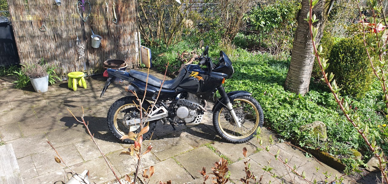

Hi Leute,
ich wollte mich auch mal kurz vorstellen.
Ich heiße Holger habe seit letzter Woche meine Domi nach 5 Jahren Stilllegung zugelassen. Sienist Bj.1992. Dank ein paar guter Freunde haben wir aus dem, ich sage mal, Scheunenfund ein schönes Mopped gemacht.
Jetzt nach ein paar kleinen Touren, habe ich das Problem, das sie fast ständig ausgeht. Mal springt sie sofort wieder an, manchmal muss ich warten. Der Vergaser wurde Ultraschall gereinigt und ist top sauber. Hat einer nen Tip woran es liegen kann? Bisher habe ich nur gelesen das es ein Domi Problem sein soll.

ein Willkommensgruß nach Bielefeld. Zum Problem: War die Leerlaufdüse anlässlich der Vergaserreinigung draußen und ist sie ohne Ablagerungen? Stimmt die Einstellung der Leerlaufgemischschraube oder ist die verstellt?

ja die Leerlaufdrehzahl war beim Reinigen draußen. Es wurden auch alle Düsen gegen neue getauscht.
Sie geht auch während der Fahrt aus. Deshalb denke ich liegt es nicht am Leerlaufgemisch. Die Einstellung des Vergasers wurde nach Anleitung eines Hondameisters vorgenommen.

Die Düsen sind aus dem Zubehör, vom stationären Fachhandel. Kann es am SLS liegen? Beim Neustart macht sie gerne eine Fehlzündung. Was würde den eine Vergasereinstellung kosten, falls nix anderes funktioniert. Hast Du nen Shop für die Aluplättchen?dieCobra hat geschrieben: ↑Mi 14. Apr 2021, 09:23Warum? waren die zerfressen? zu 99% kann ich die Düsen nach dem Reinigen wieder einbauen.HolgerNX650 hat geschrieben: ↑Mi 14. Apr 2021, 08:20 Hi Wolf-Ingo,

Wenn das SLS undicht ist, knallt die Maschine im Schiebebetrieb. Es macht richtig Rums im Schalldämpfer. Und das nicht nur nach Neustart, sondern im normalen Fahrbetrieb. Tut sie das?

- Ist der Isolator zwischen Vergaser und Zylinder noch ok.?
Reißt gerne auf der Unterseite am Flansch zum Zylinder.
- Leerlaufgemischschraube mit O-Ring und Unterlegscheibe eingesetzt?

Den Isolator werde ich prüfen, die Leerlaufgemischschraube haben wir mit O-Ring eingesetzt, das mit der Unterlegscheibe muss ich klären.
