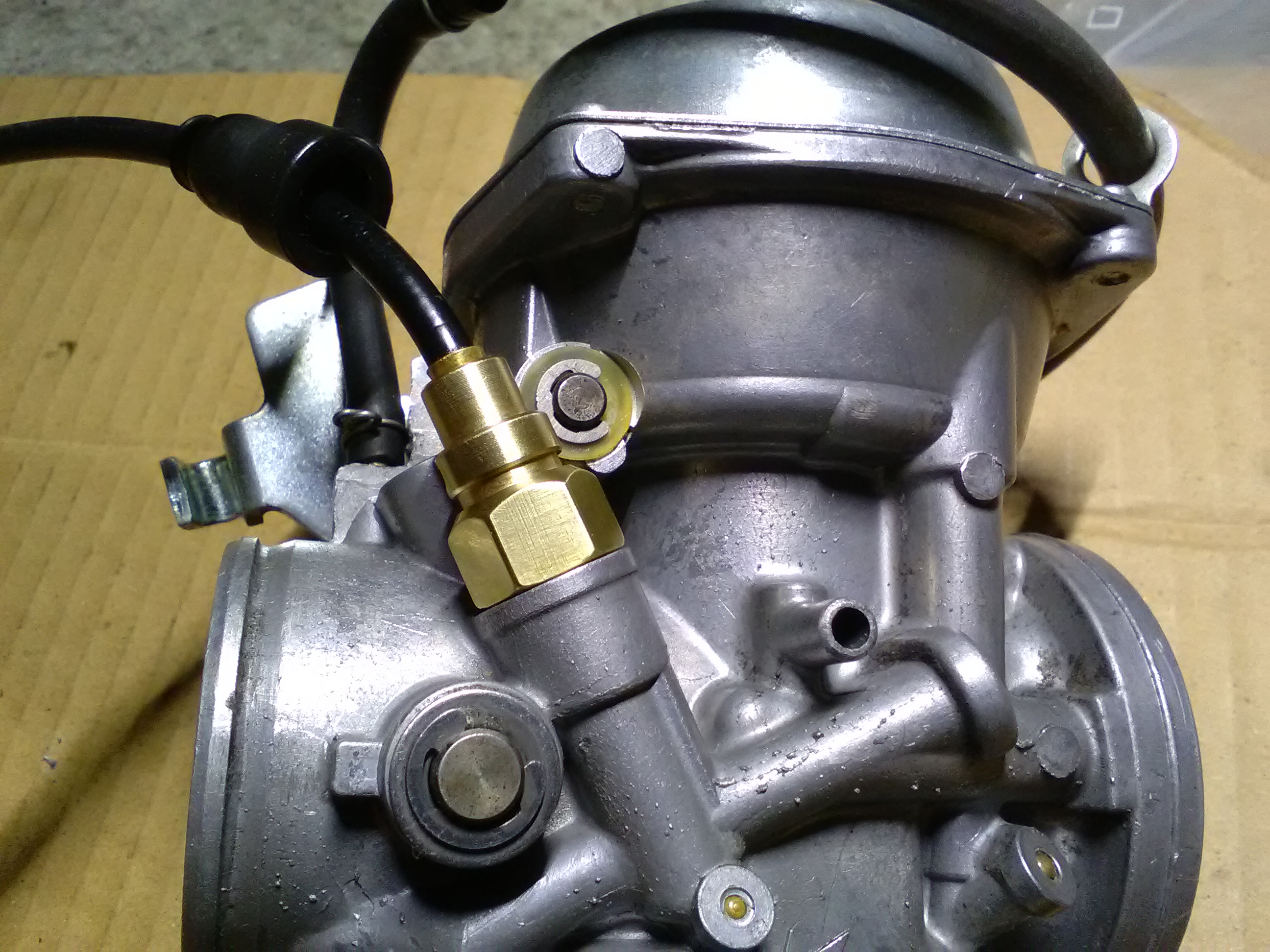

So, jetzt gets los.
Schon mal ein paar Teile fertig und können verschickt werden.
Wer will, wer möchte?
Alles weitere per PN.

Die korrekte Tiefe für den Aufsitz des Aussenmantel (das die Zugseele reicht und damit Kolben auch gesichert aufsitzt wenn Chokehebel zu) ist gegeben ?
Beiträge: 5611
Re: Kunststoffchokeschraube, jetzt auch in Messing
Ist alles von der originalen Kunststoffschraube übernommen.
Der Zug ist aber oben auch einstellbar. (Anderes Ende vom Zug.)
Nur das Gewinde ist ein Gang mehr.
Und zur Sicherung des Zuges sind Madenschrauben vorhanden.
        • Bitte mit einem Tropfen Schraubensicherung nur Fingerfest anziehen.

Habe neuen Ansaugstutzen verbaut und gleichzeitig auch die neue Choke Messningschraube montiert.
Wollte nachfragen ob man die Schraube abdichten muss? O-ring oder Teflonband ? ( Bild )
Ich habe sie einfach reingeschraubt und festgezogen.

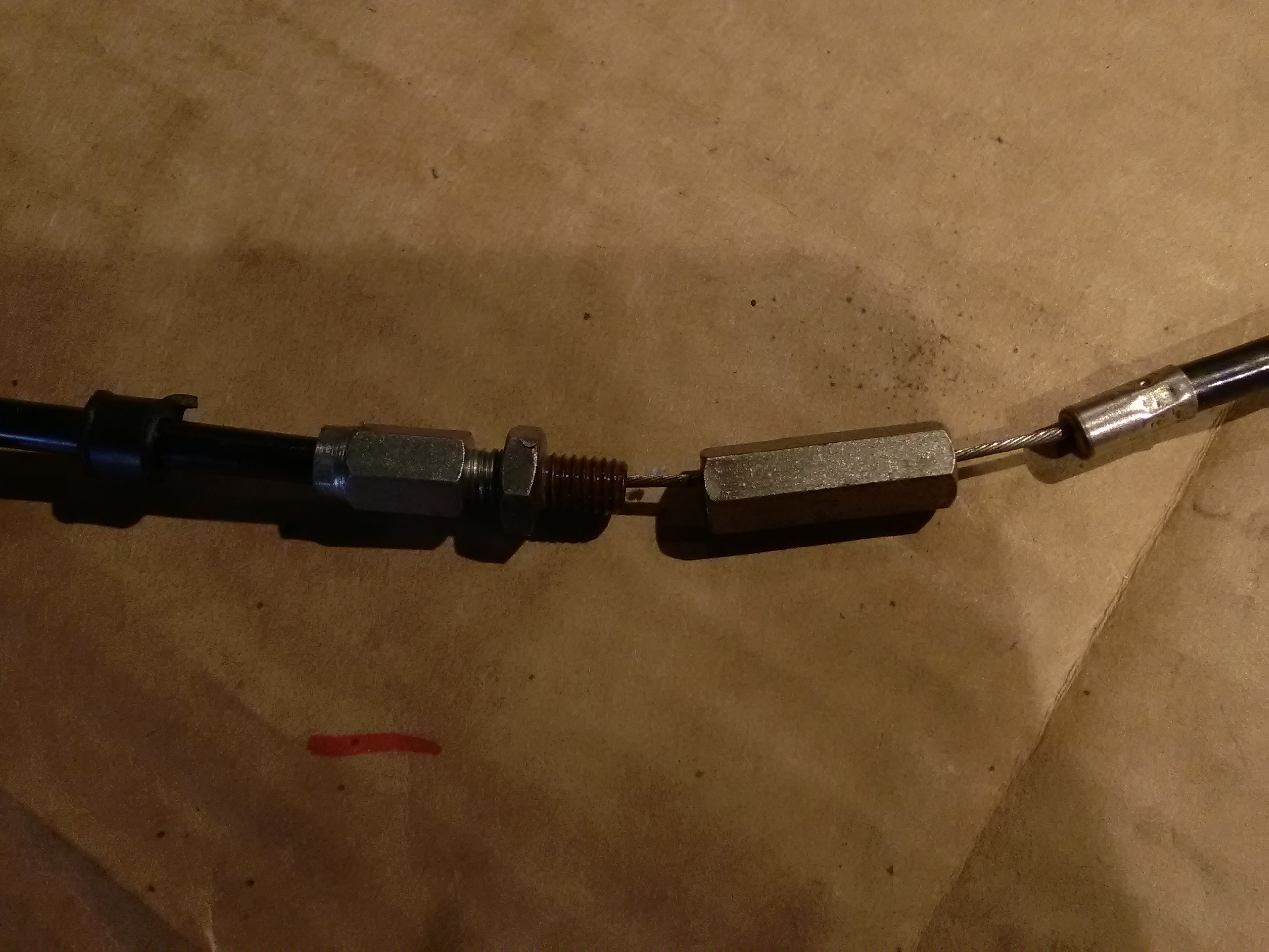

Bemerkt habe ich auch das der Choke Seilzug am Lenker oben etwas locker ist .
Denke das durch die Toleranzen an der Messingschraube der Seilzug des Choke am Hebel oben etwas loser als bei der originalem Kunstoffschraube.
Daher Wolte ich fragen ob man den Seilzug einstellen kann ?
Habe gesehen das es eine Art Gewindestange im Seilzug hat. ( Bild )
Könnte man dort das Spiel aufheben ?
Danke & Gruss Mauro
Beiträge: 5611
Ich schaue mir das mal genau an und gebe Dir Bescheid.
Nur eins kann ich schon vorher sagen, das das Messingteil genau nach dem originalen Kunststoff gefertigt ist.

Das Bild vom Zugseil ist nur ein Musterbild.
Ich frage weil weil ich denke das man die Seilzugspannung mit der Gewindeschraube evtl. einstellen Könnte ??
Der Seilzug selber habe ich kontrolliert und wenn ich daran ziehe und wieder loslasse läuft er ganz leicht.
Nur wenn ich ihn oben am Chokehebel einspanne ist er in der ausgangslage also nicht gezogen etwas lose.
Muss man die Messingschraube mit einem O-ring oder sonst abdichten ?
Danke
Beiträge: 6256
Ja, das von Dir mit Pfeil markierte ist zum Einstellen des Spiel im Chokezug
und nein Du mußt nicht abdichten, die Seilzug-Bohrung ist auch bei
der Kunststoff Schraube "undicht" da nützt die Gewindeabdichtung nicht wirklich was.

Sodele, hier mal meine Ergebnisse.
An jedem meiner Möppis hat der Chokezug 1-2mm Spiel im eingebauten Zustand. D.h. er lässt sich leicht hin und her schieben.
Und das hat auch eine Bewandtnis:
Damit die Nadel im Vergaser richtig schließt, darf die Feder nicht gespannt sein, der Bowdenzug nicht lang sein. Das bedeutet, ein zu lange Außenhülle verkürzt das Seil, zieht dementsprechend die Nadel zurück und der Choke schließt nicht mehr im Vergaser.
Dann fährt man mit zuviel Sprit und die Karre bockt im warmen Zustand, geht manchmal sogar aus.
So, hier mal ein paar Fotos:
An dieser Schraube stellt man ein, richtig.
Dann gibt es wohl zwei Sorten Chokezügen.
Der Untere mit der Kerbe passt auf die Plastikverschraubung mit der Federklemme und auf meine Messingschraube.
Der Obere ohne Kerbe (wohl aus dem Zubehör) passt nur in meine Messingschraube!!!!
Und nun viel Spass beim Zusammenschrauben
