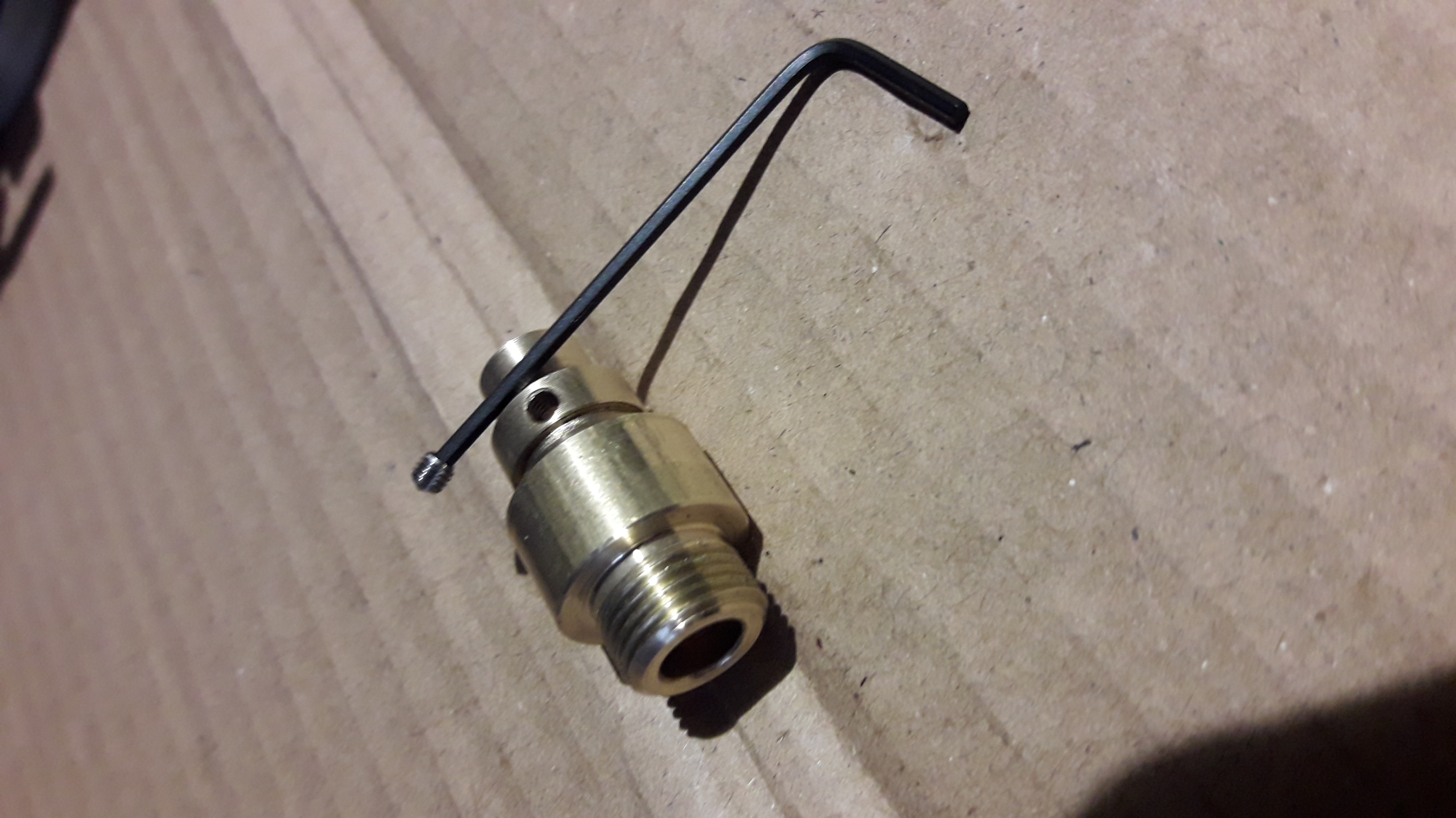

Hier mal die Fotos vom Prototypen.
Das runde aufsitzende Teil wird noch wie im original ein Sechskant SW 14 erhalten.
Die einzige Änderung:
Der Bowdenzug wird
in Zukunft von einer Madenschraube gehalten.
Und ich bräuchte Zusagen wer gerne so ein Teil hätte, damit ich die passende Materialmenge bestellen kann.
Zum Preis kann ich nur soviel sagen, das es weniger als die Hälfte des Preises (muss man ja als Set bestellen) von Honda ist. zzgl. Versand.

Sieht Top aus!
Kleine Empfehlung zur Aufwandminderung.
Da das Teil nicht wer weiß wie festgezogen werden muss :
Lass das mit dem 14er Sechskant!
Einfach ne Rändelung und man kann mit den Fingern einschrauben.
Für den letzten Anzug dann ne Spitzzange.
Rändeln ist für den Dreher
auch einfacher zu fertigen

Andreas_NRW hat geschrieben: ↑Mi 15. Aug 2018, 23:21
Sieht Top aus!
Ob ich
jetzt Messing rund oder Sechskant bestelle ist gleich. Ach bei der Fertigung kein Problem.

Gestern sind die Madenschrauben für den Bowdenzug gekommen.
Richtig putzig.
Aber gut.
