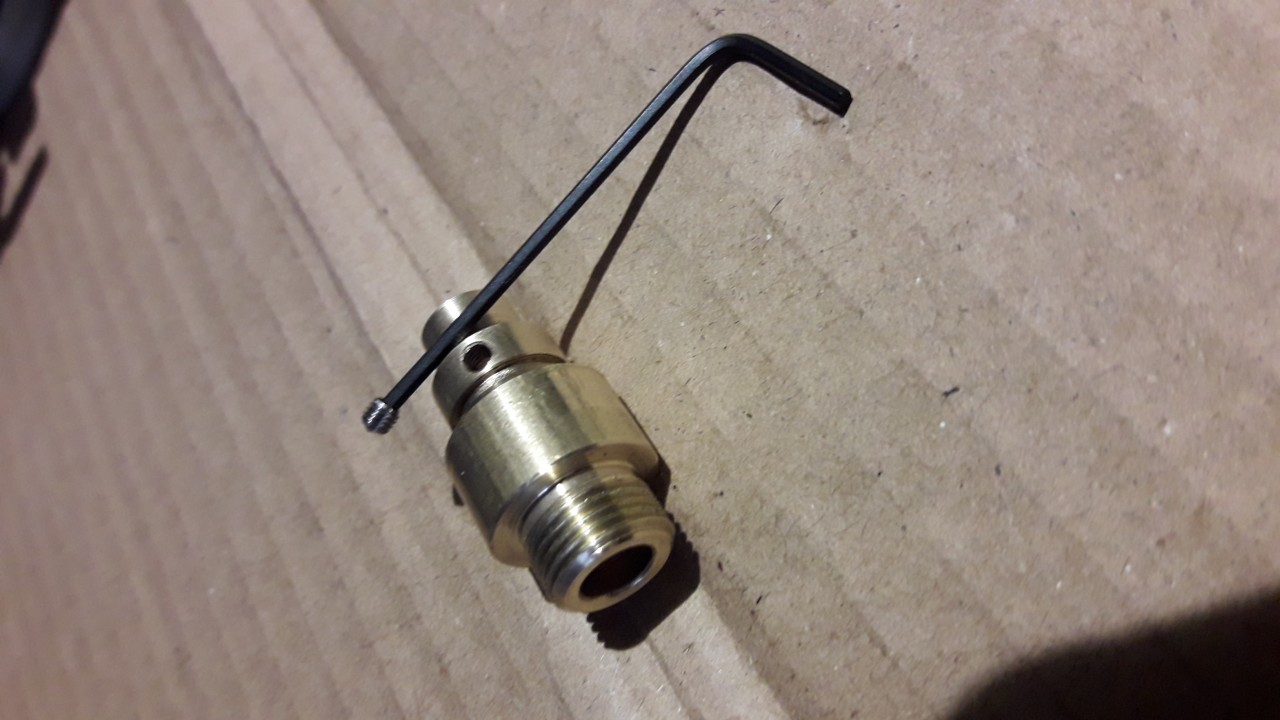

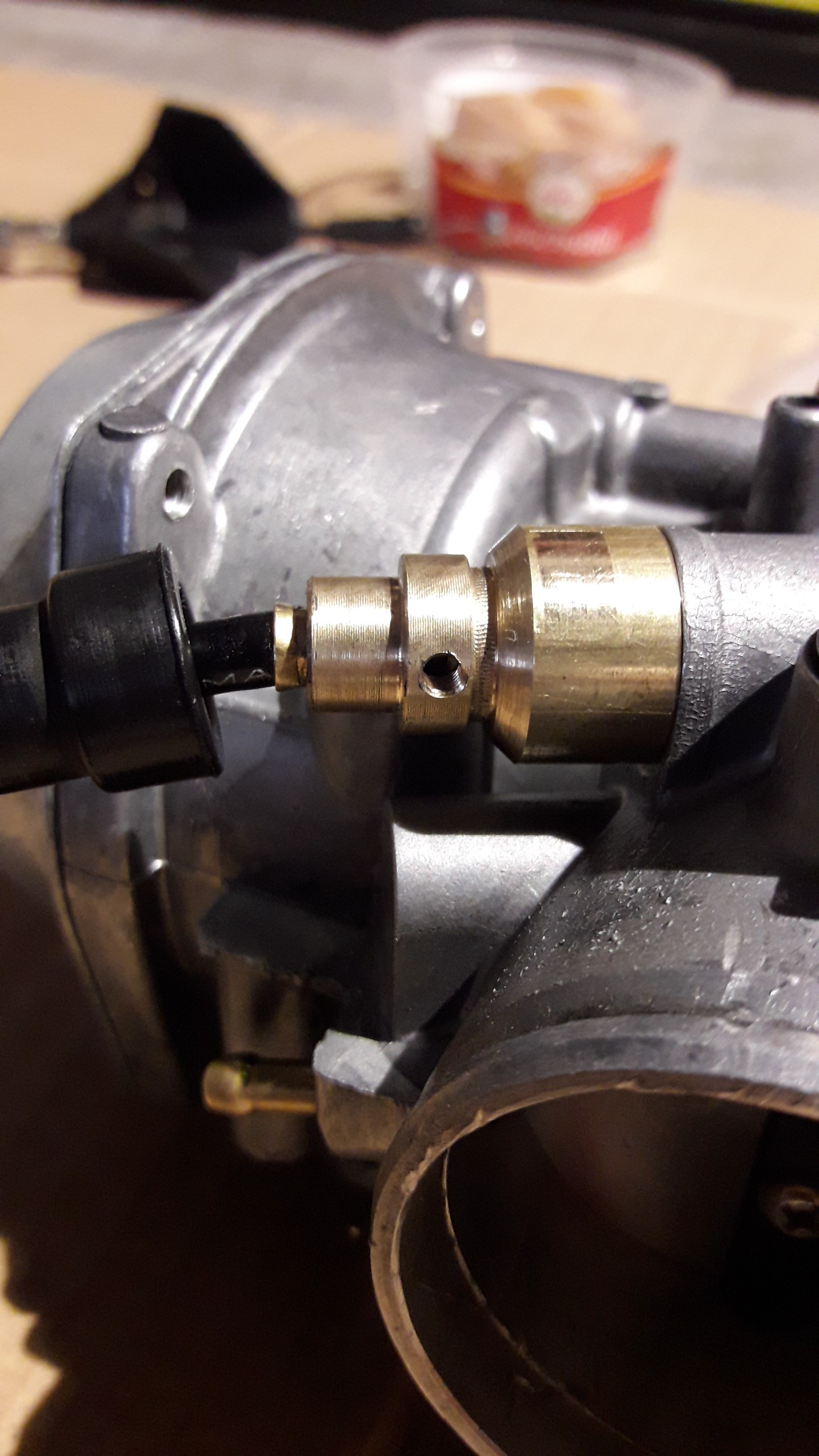

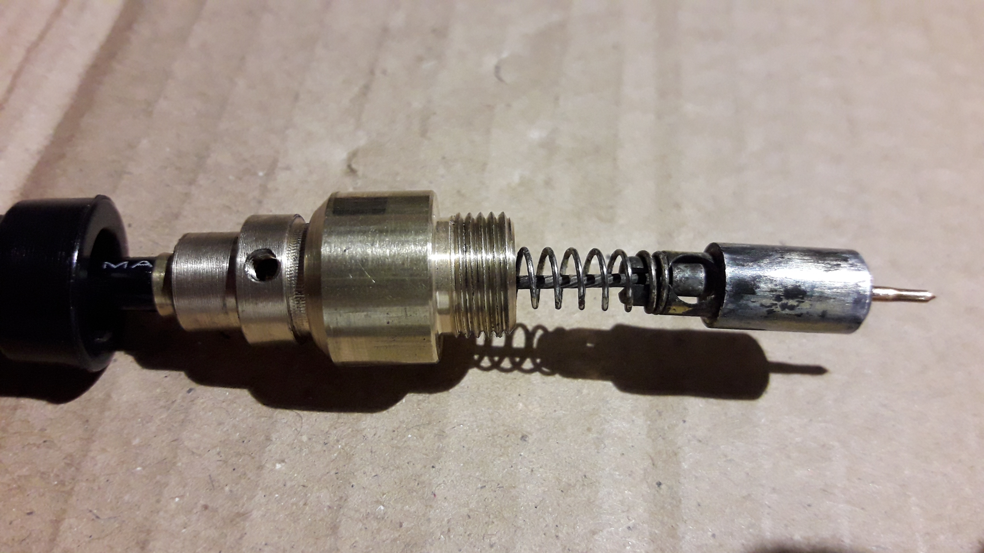

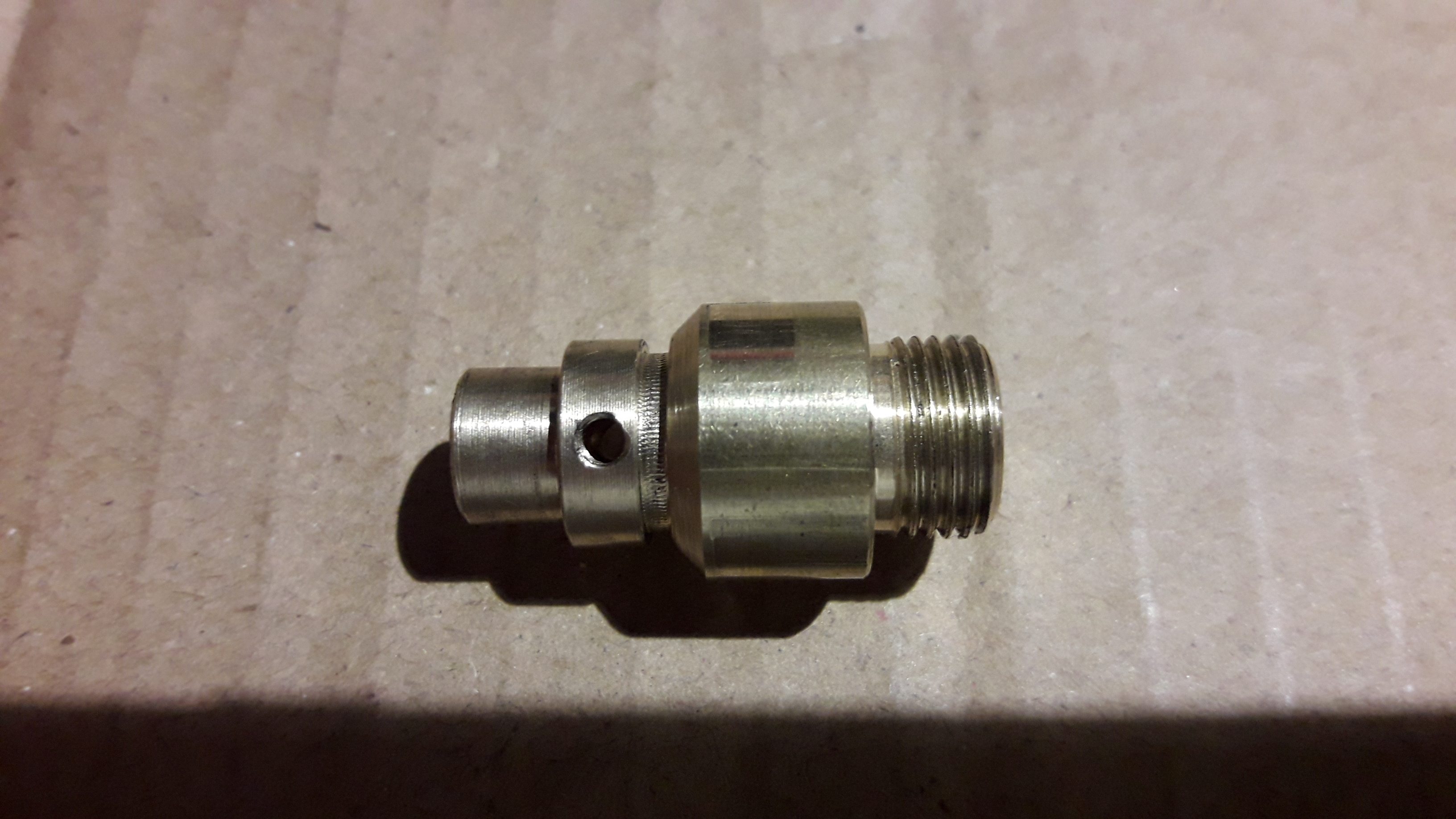

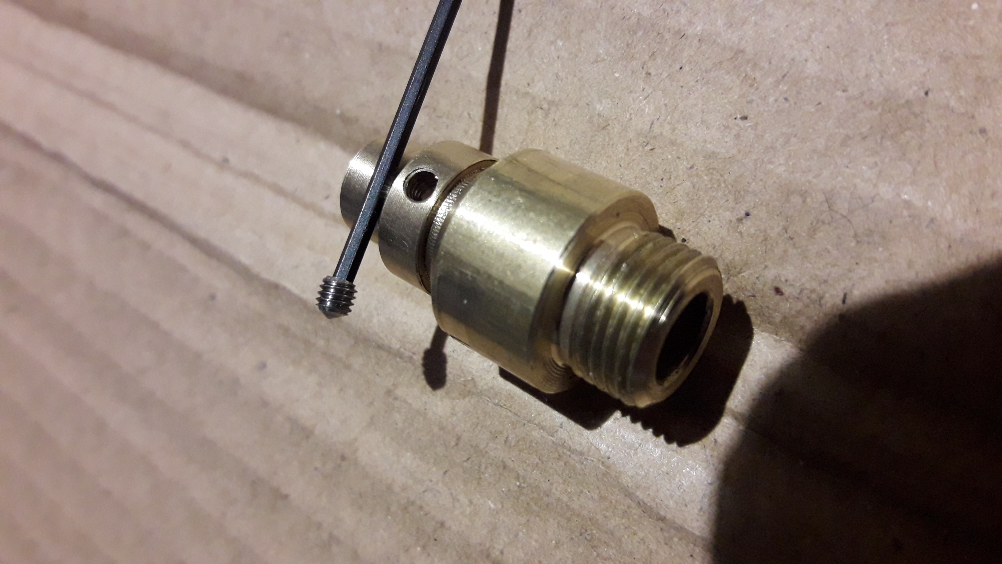

Hier mal die Fotos vom Prototypen.
Das runde aufsitzende Teil wird noch wie im original ein Sechskant SW 14 erhalten.
Die einzige Änderung:
Der Bowdenzug wird in Zukunft von einer Madenschraube gehalten. Und ich bräuchte Zusagen wer gerne so ein Teil hätte, damit ich die passende Materialmenge bestellen kann.
Zum Preis kann ich nur soviel sagen, das es weniger als die Hälfte des Preises (muss man ja als Set bestellen) von Honda ist. zzgl. Versand.

Sieht Top aus!
Kleine Empfehlung zur Aufwandminderung.
Da das Teil nicht wer weiß wie festgezogen werden muss :
Lass das mit dem 14er Sechskant!
Einfach ne Rändelung und man kann mit den Fingern einschrauben.
Für den letzten Anzug dann ne Spitzzange.
Rändeln ist für den Dreher auch einfacher zu fertigen

Ob ich jetzt Messing rund oder Sechskant bestelle ist gleich. Ach bei der Fertigung kein Problem.Andreas_NRW hat geschrieben: Mi 15. Aug 2018, 23:21 Sieht Top aus!

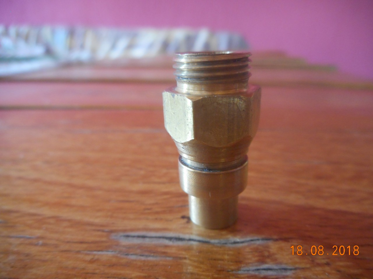

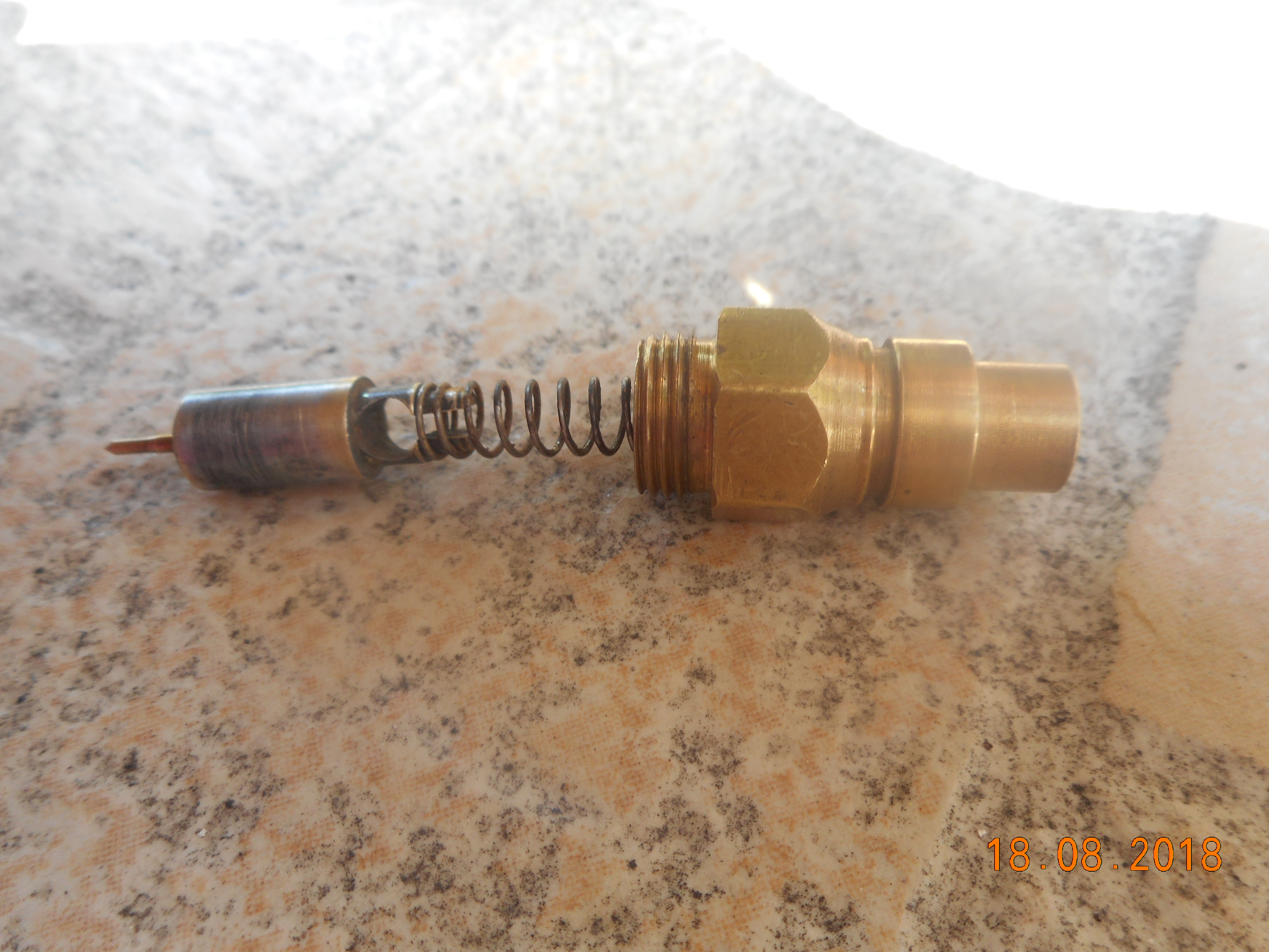

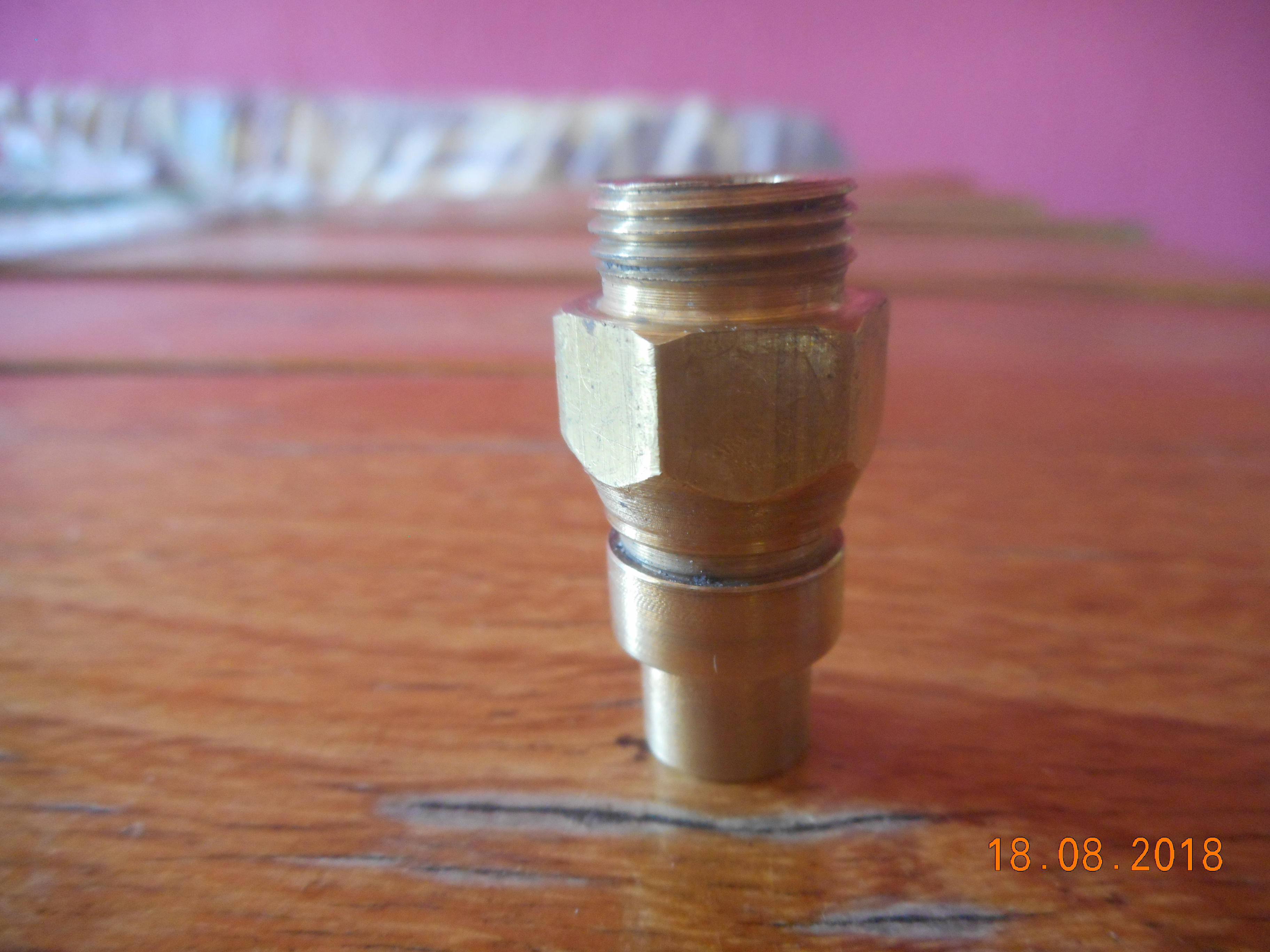

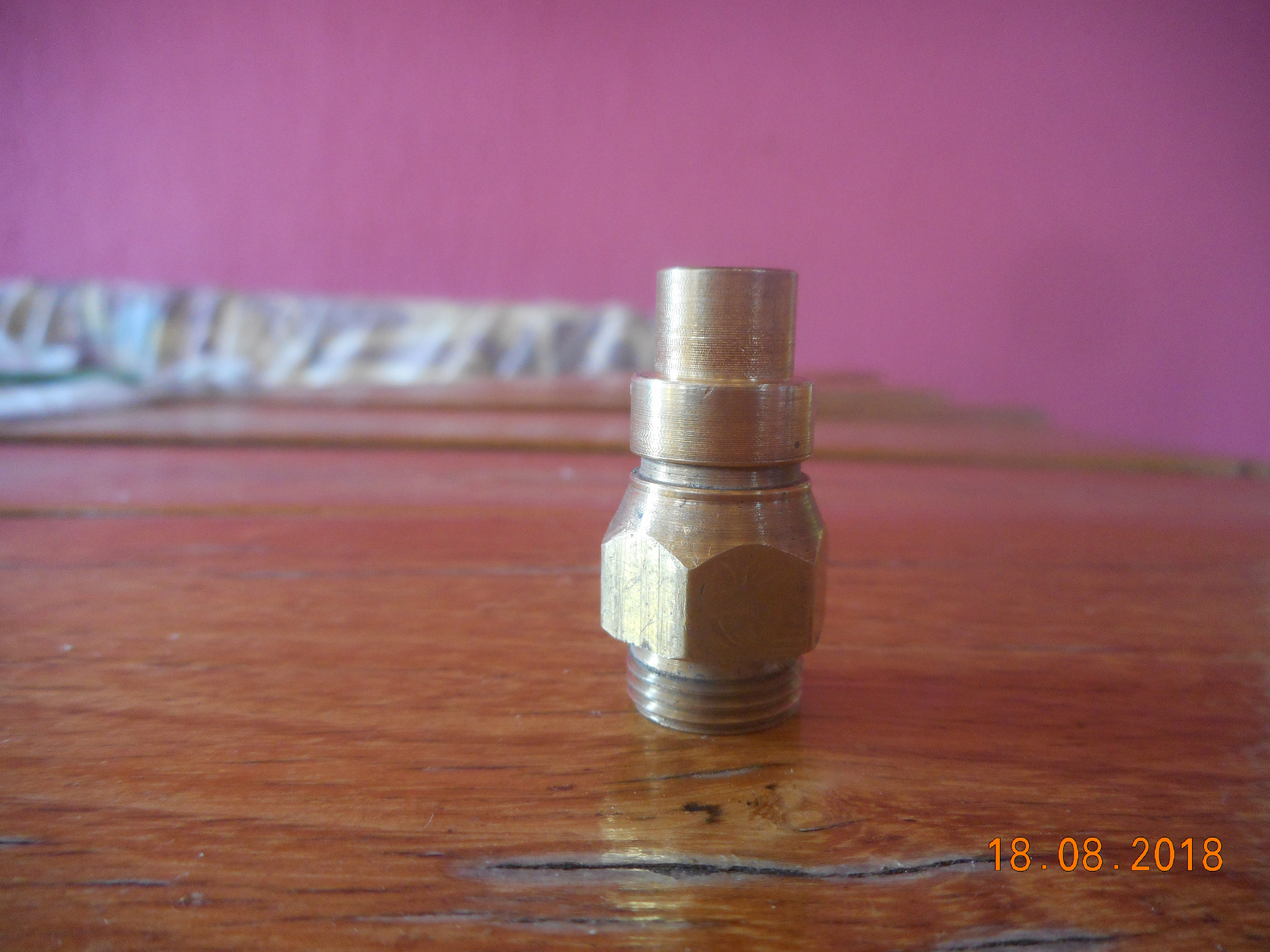

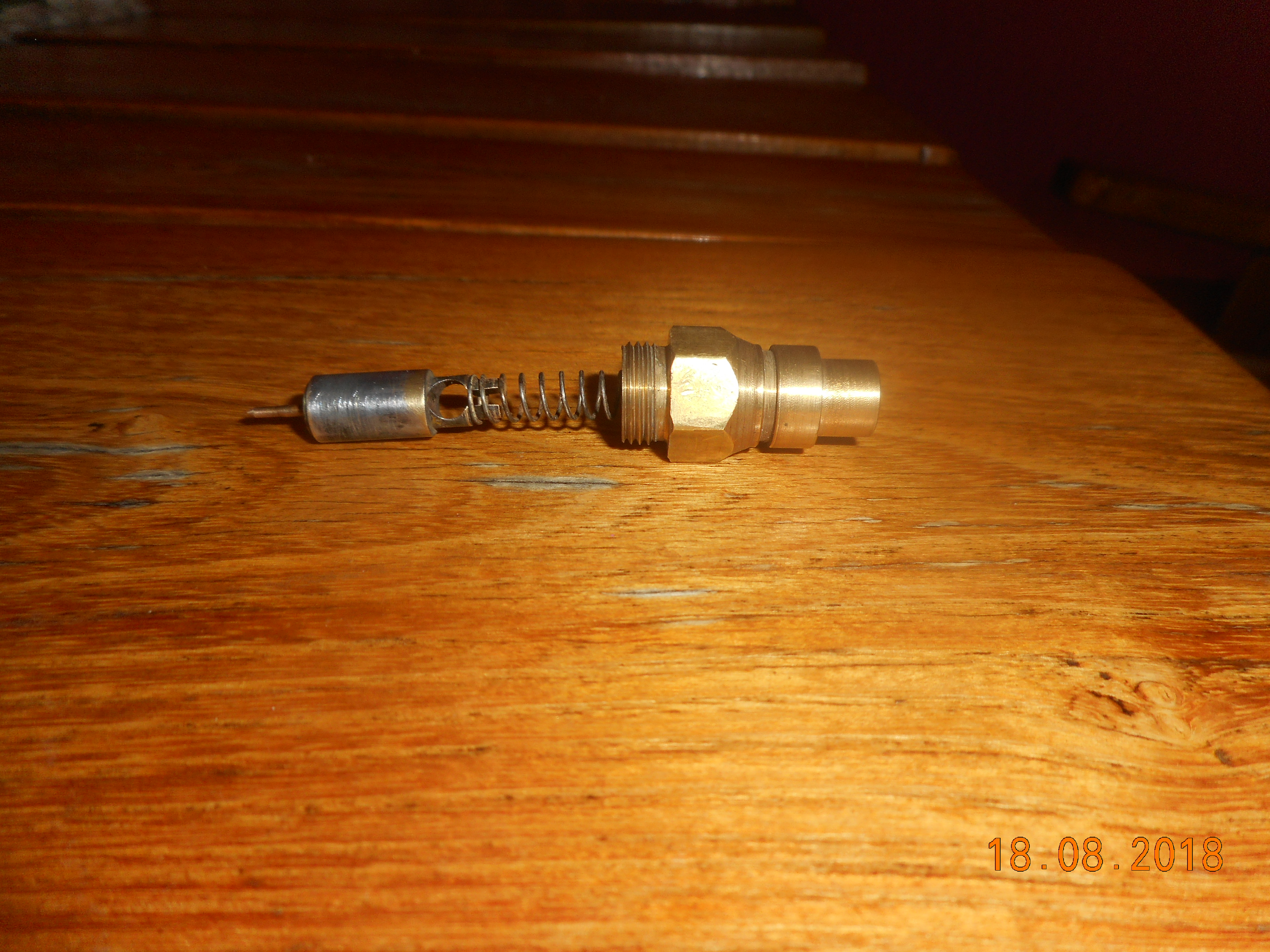

ich habe mir auch hier in serbien 2 stück machen lassen, das stück um die 3 euro. nur meine haben keine bohrungen mit den madenschrauben. habe seit einem jahr das ding am vergaser und funktioniert perfekt.hatte damals das plastikschrottteil meiem dreher des vertrauens gebracht, nachem ich dabei 2 bier getrunken habe konnte ich die teile gleich mitnehmen. übrigens, das messingteil ist ein kompaktes stück und besteht nur aus einem teil.liebe leute, ich schreibe das wegen der 3 euro pro stück,weil der stundenlohn hier für dreher bei 2 euro liegt. gruss draza
