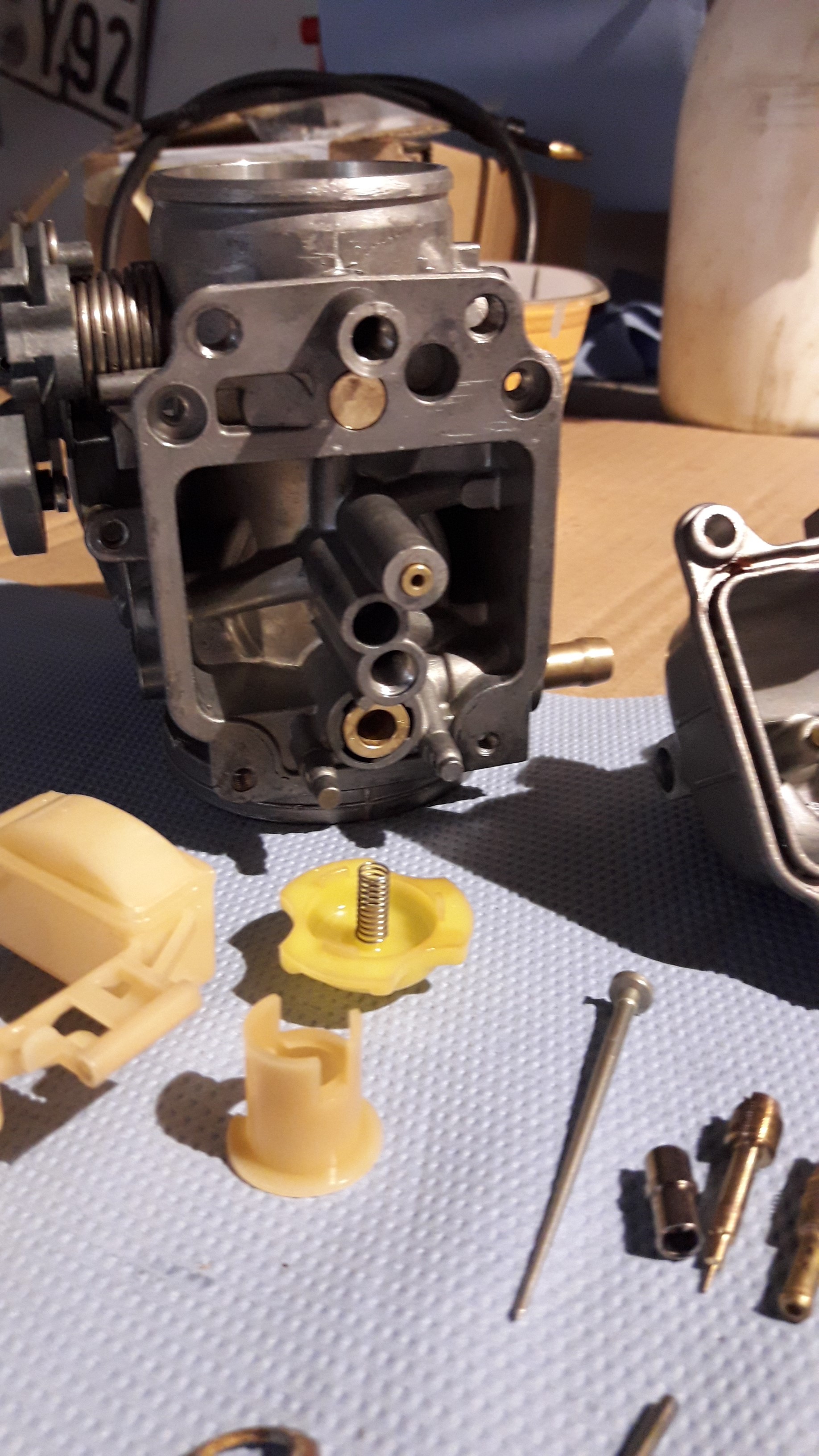

So wie auf dem Bild kommen meine Vergaser aus dem Bad. So saubere Düsen habe ich aus einem US Bad noch nicht gesehen.

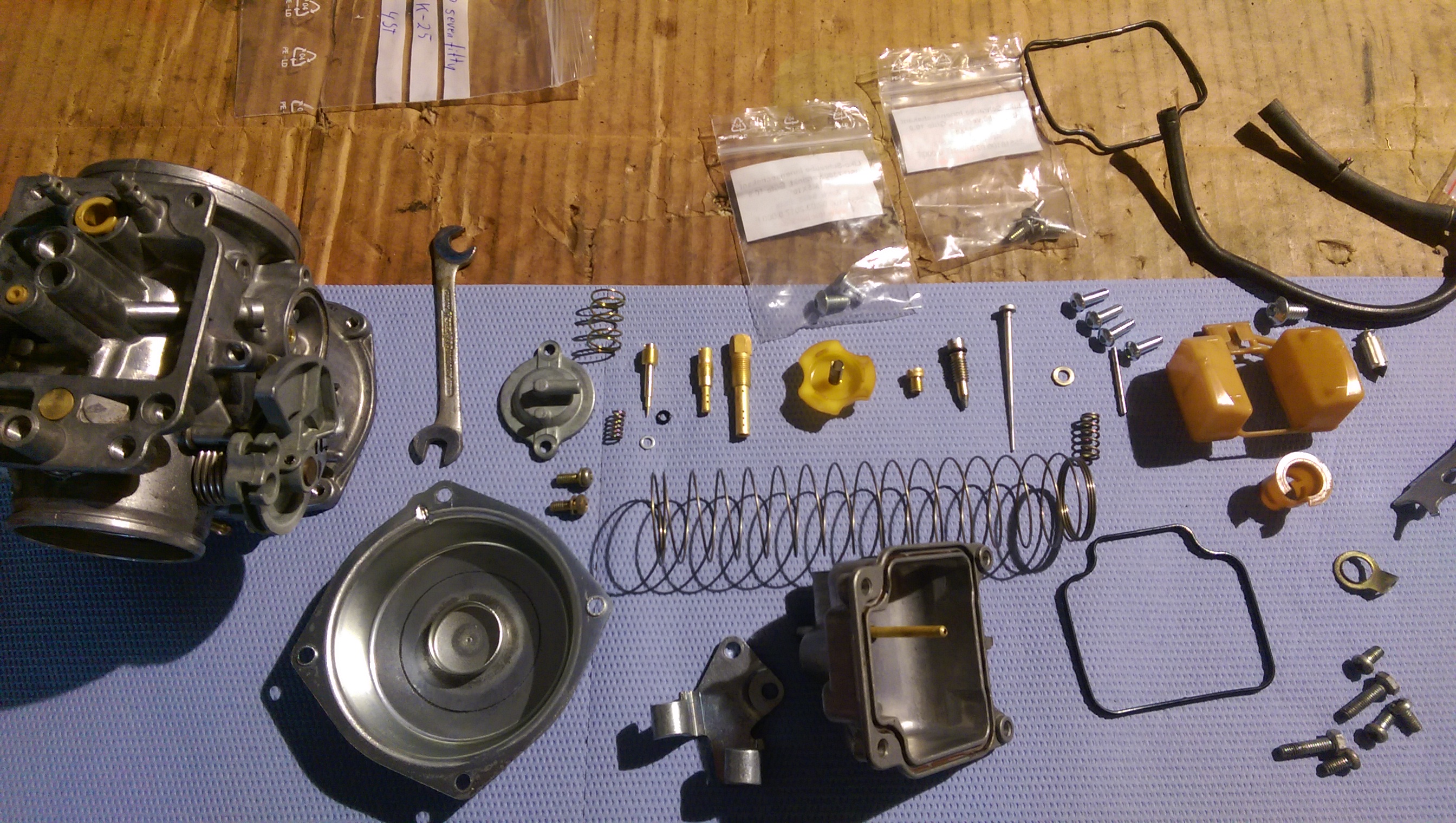

Kann ich gerne machen. Es muss nicht immer der komplette Keystersatz sein. Es wird ausgetauscht, was defekt ist. O-Ringe und die Kammerdichtung immer.
Ich habe alle Ersatzteile einzeln da.
Deshalb den Vergaser so lassen wie er ist. Bis jetzt habe ich von allen Düsen die Schmocke abbekommen.
Das sind keine neuen Schrauben, die sind nur gereinigt.

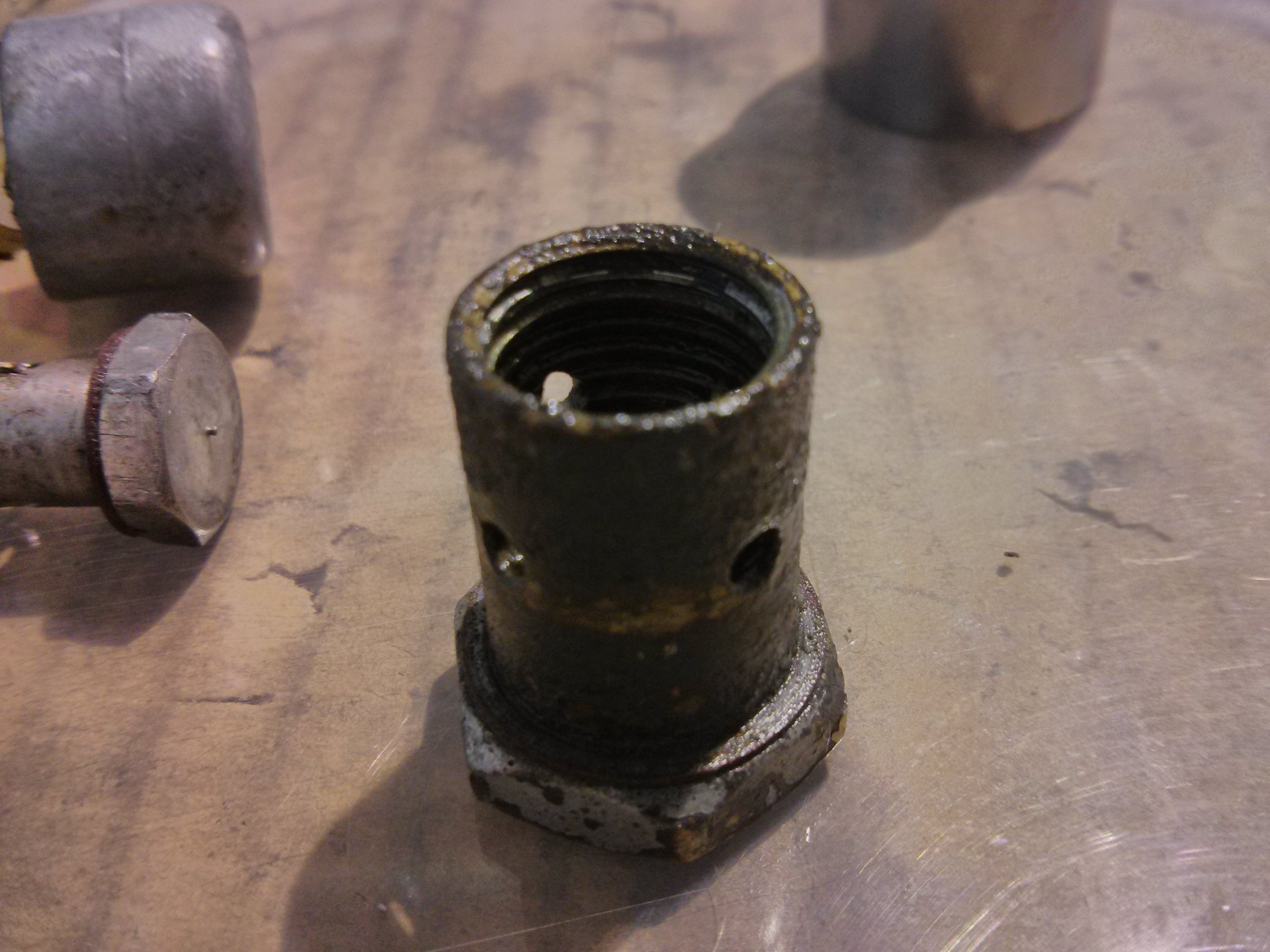

Hier mal ein Exemplar für unsere Corega Tabs Freunde und die mit Acetonreiniger.
Die grüne Pampe hatte die Konsistenz von einem klebrigem Bonbon und roch nach alter Werkstatt von 1900.
Zusätzlich perlte das Aceton/Bremsenreiniger, Waschbenzin und Motul P4 (ähnlich WD 40) ab, welches ich zum Vorreinigen nehmen wollte.
Mal schauen, was das Bad bringt.

Erst habe ich gedacht, da ist der Slimi geplatzt....
Re: Vergaserreinigung welche Methode?
Verfasst: Mo 20. Aug 2018, 19:02
von dieCobra
Erfolg, Fertig.
Kann wieder zusammengeschraubt werden.
