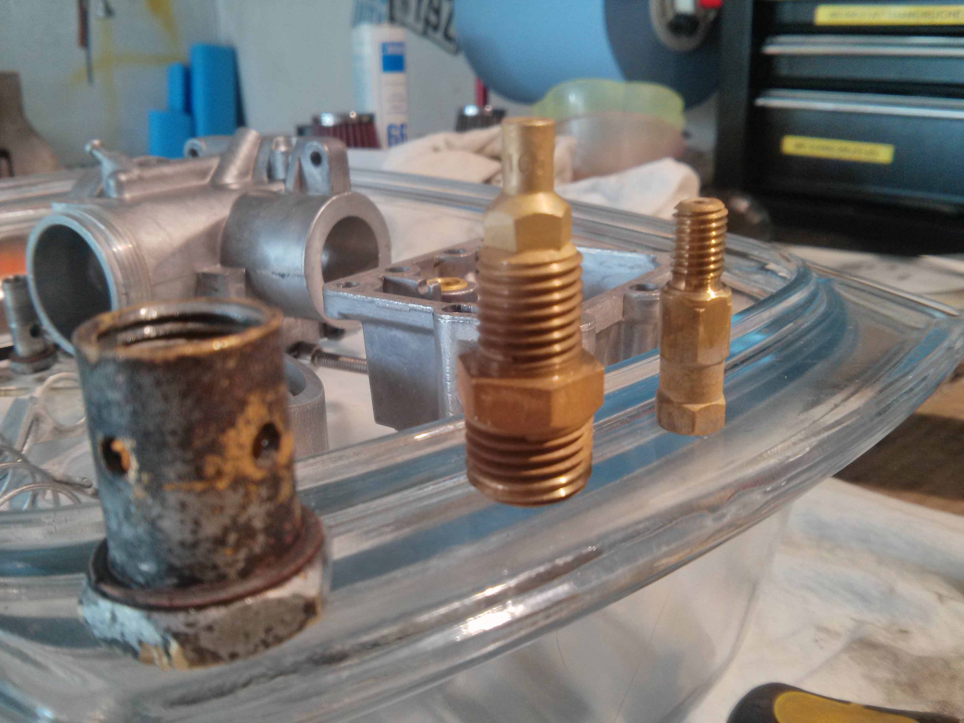

Ich bin mir sicher das es das richtige Mittel ist, ausprobiert an so einigen Vergasern.
Und die anschließende Konservierung fällt auch flach, das das Mittel eben die Oberfläche nicht angreift.

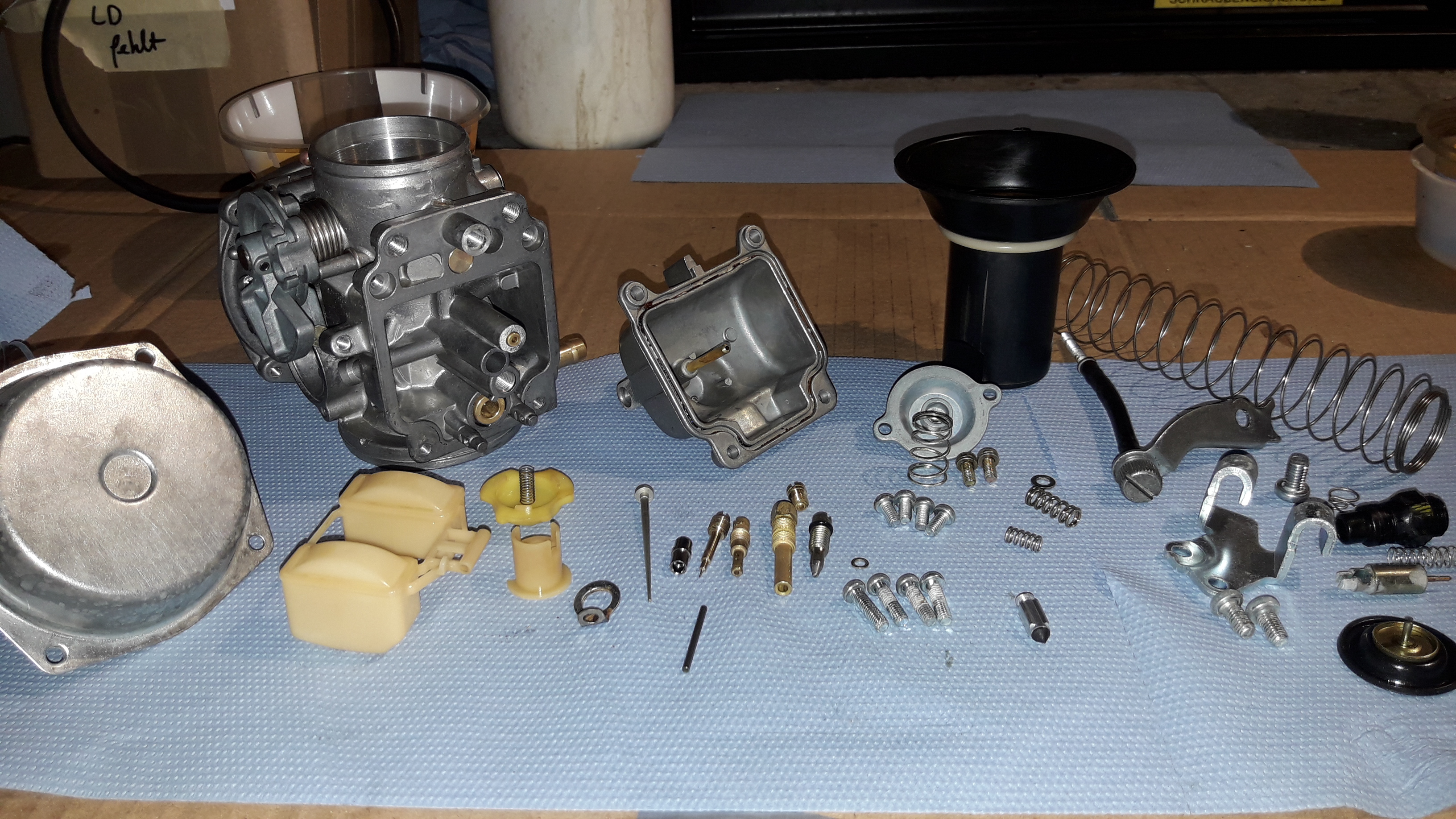

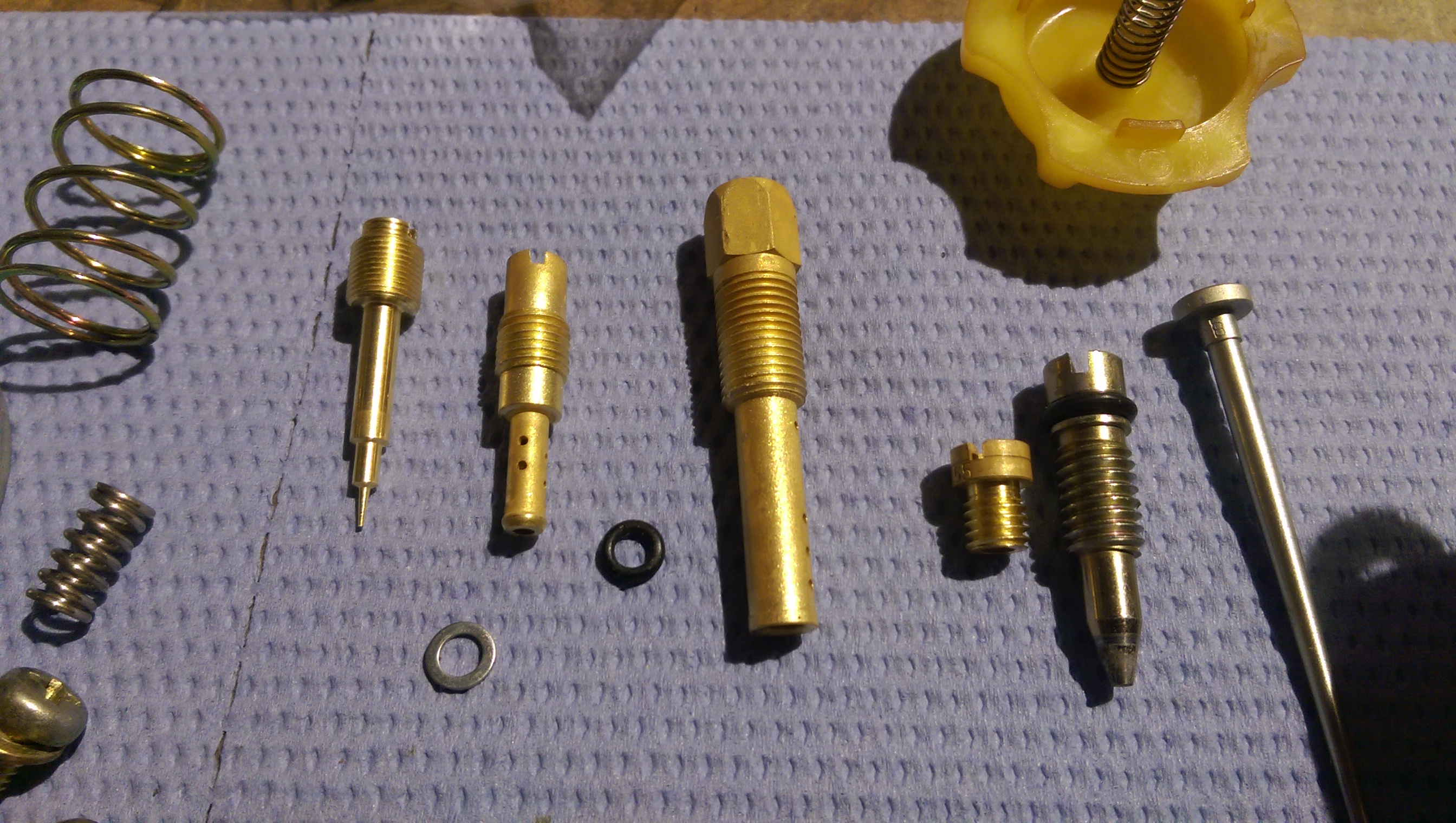

So wie auf dem Bild kommen meine Vergaser aus dem Bad. So saubere Düsen habe ich aus einem US Bad noch nicht gesehen.

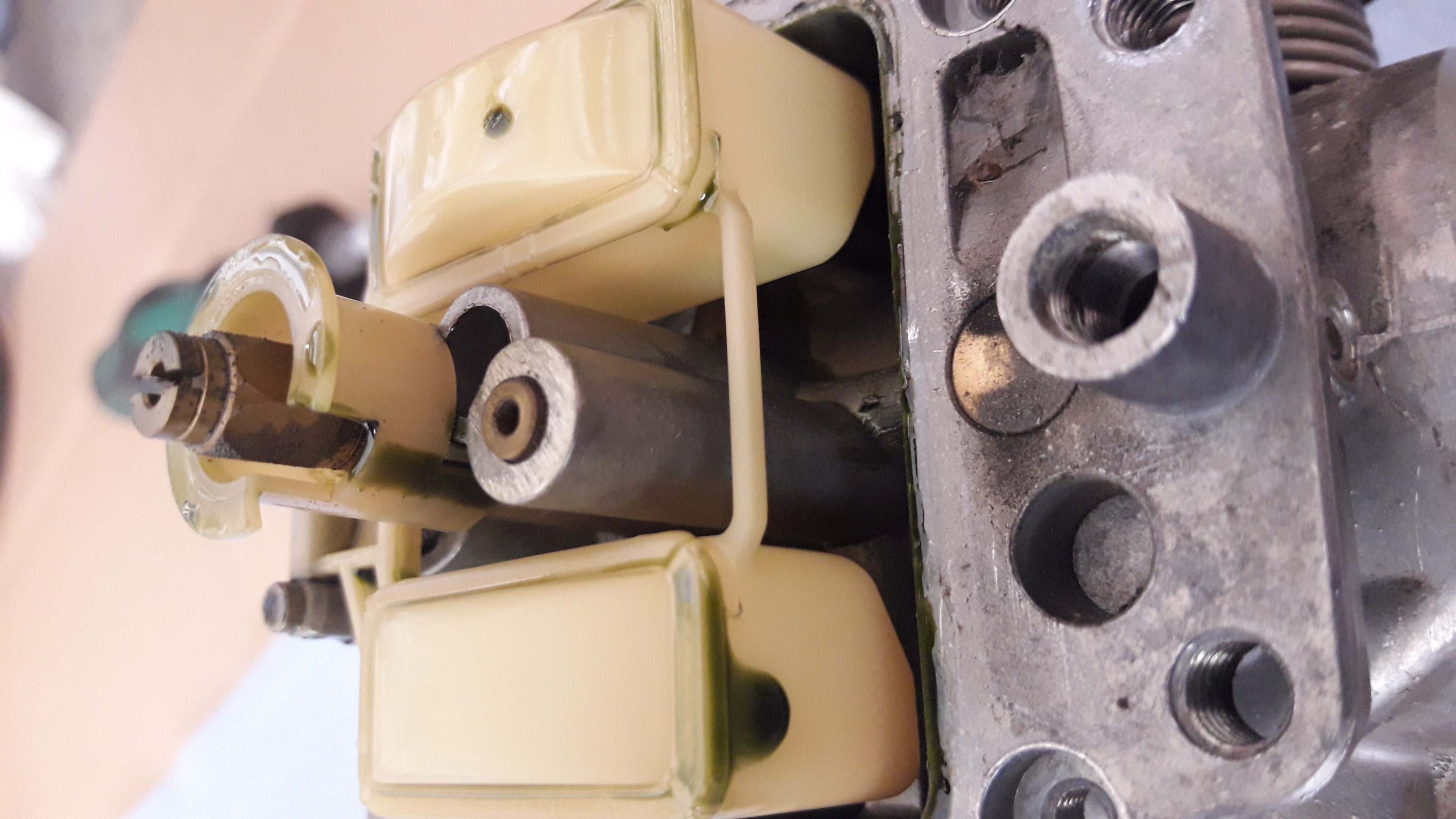

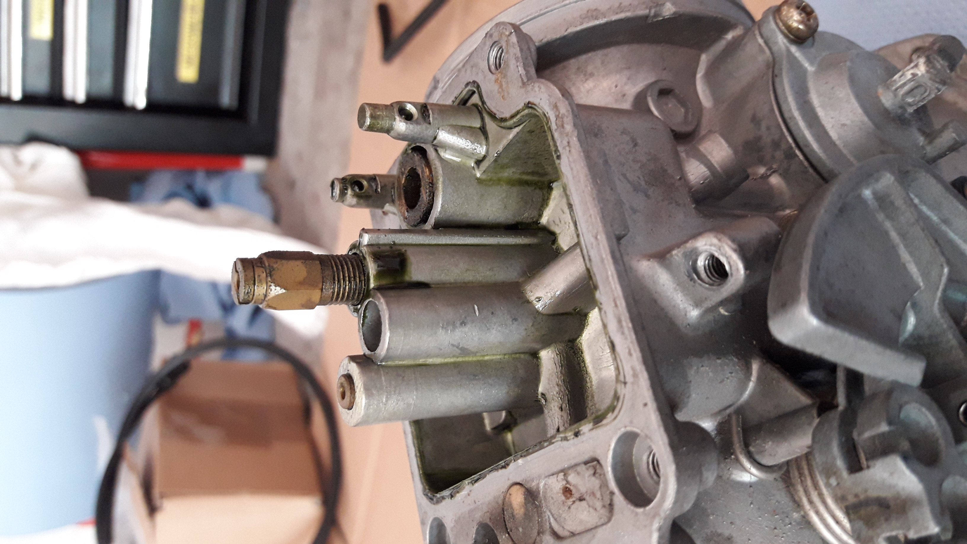

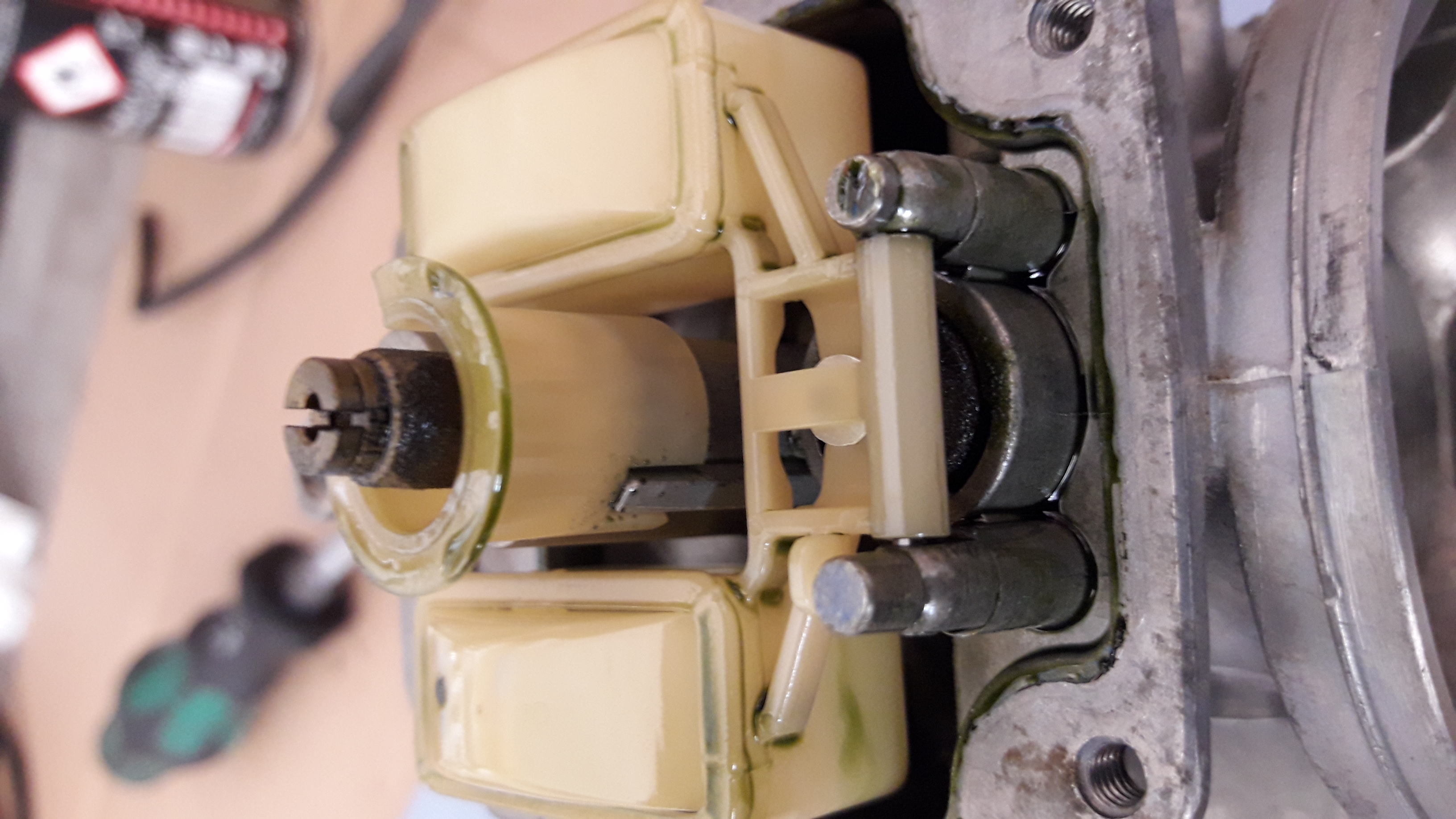

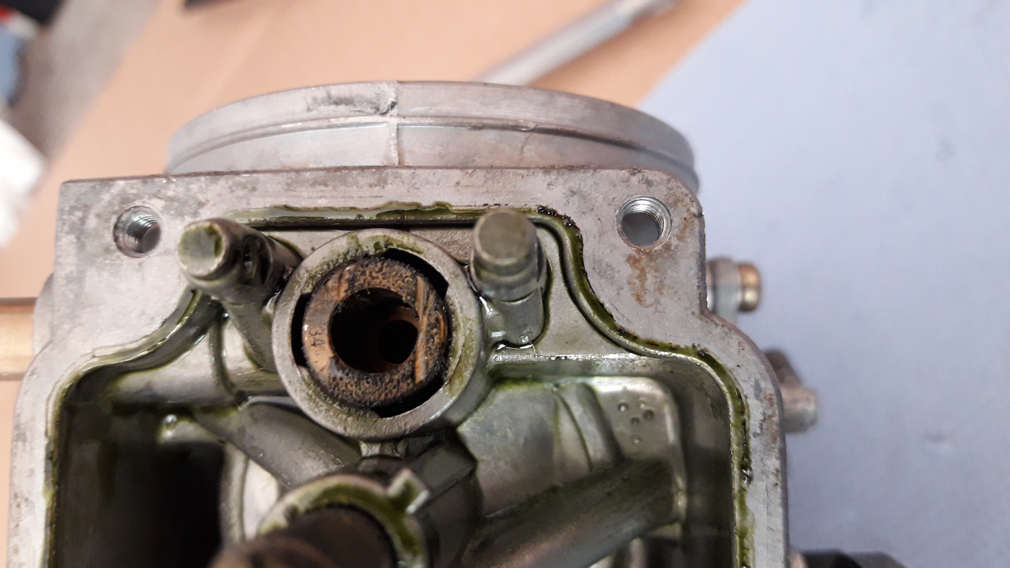

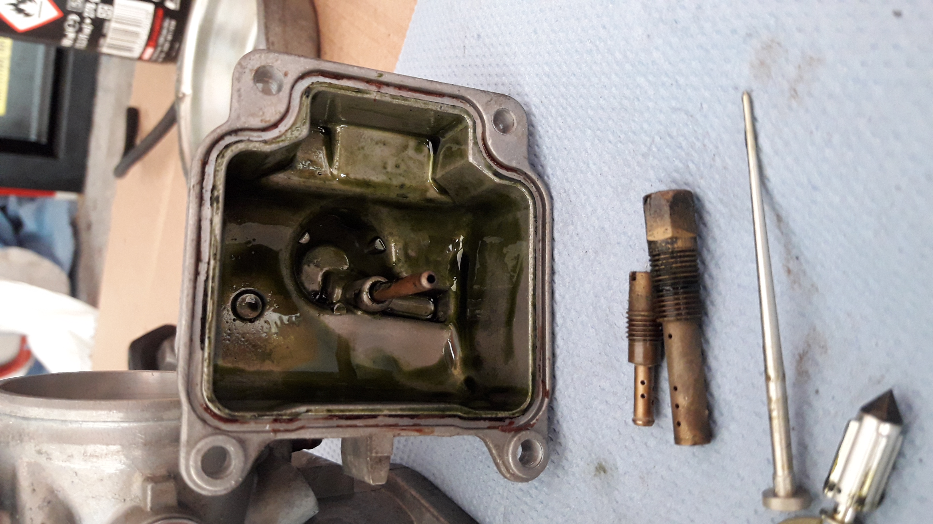

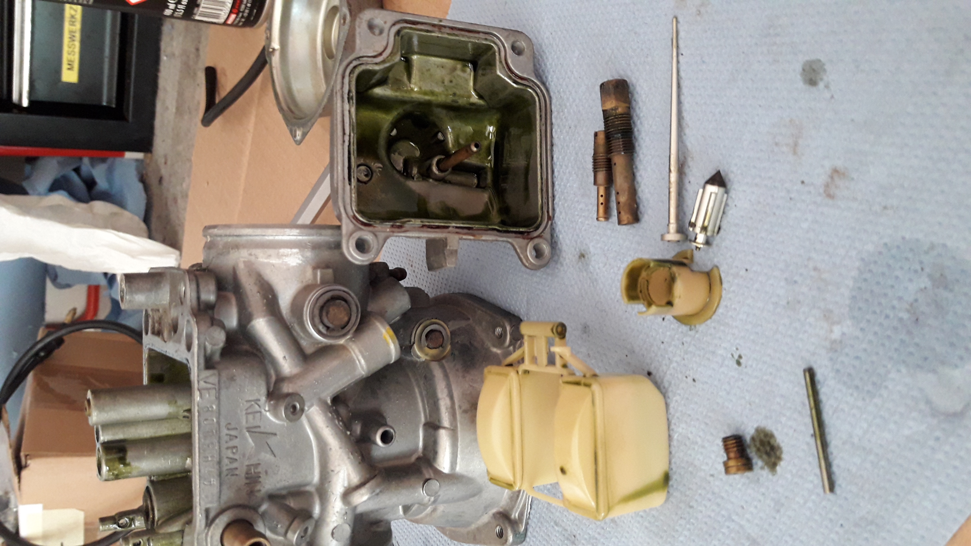

Hier mal ein Exemplar für unsere Corega Tabs Freunde und die mit Acetonreiniger.
Die grüne Pampe hatte die Konsistenz von einem klebrigem Bonbon und roch nach alter Werkstatt von 1900.
Zusätzlich perlte das Aceton/Bremsenreiniger, Waschbenzin und Motul P4 (ähnlich WD 40) ab, welches ich zum Vorreinigen nehmen wollte.
Mal schauen, was das Bad bringt. Grüße

Sind da Algen im Schwimmergehäuse? Da gibts so kleine Schnecken....
- Beiträge: 5613
Re: Vergaserreinigung welche Methode?
Erst habe ich gedacht, da ist der Slimi geplatzt....
- Beiträge: 5613
Erfolg, Fertig.
Kann wieder zusammengeschraubt werden.
