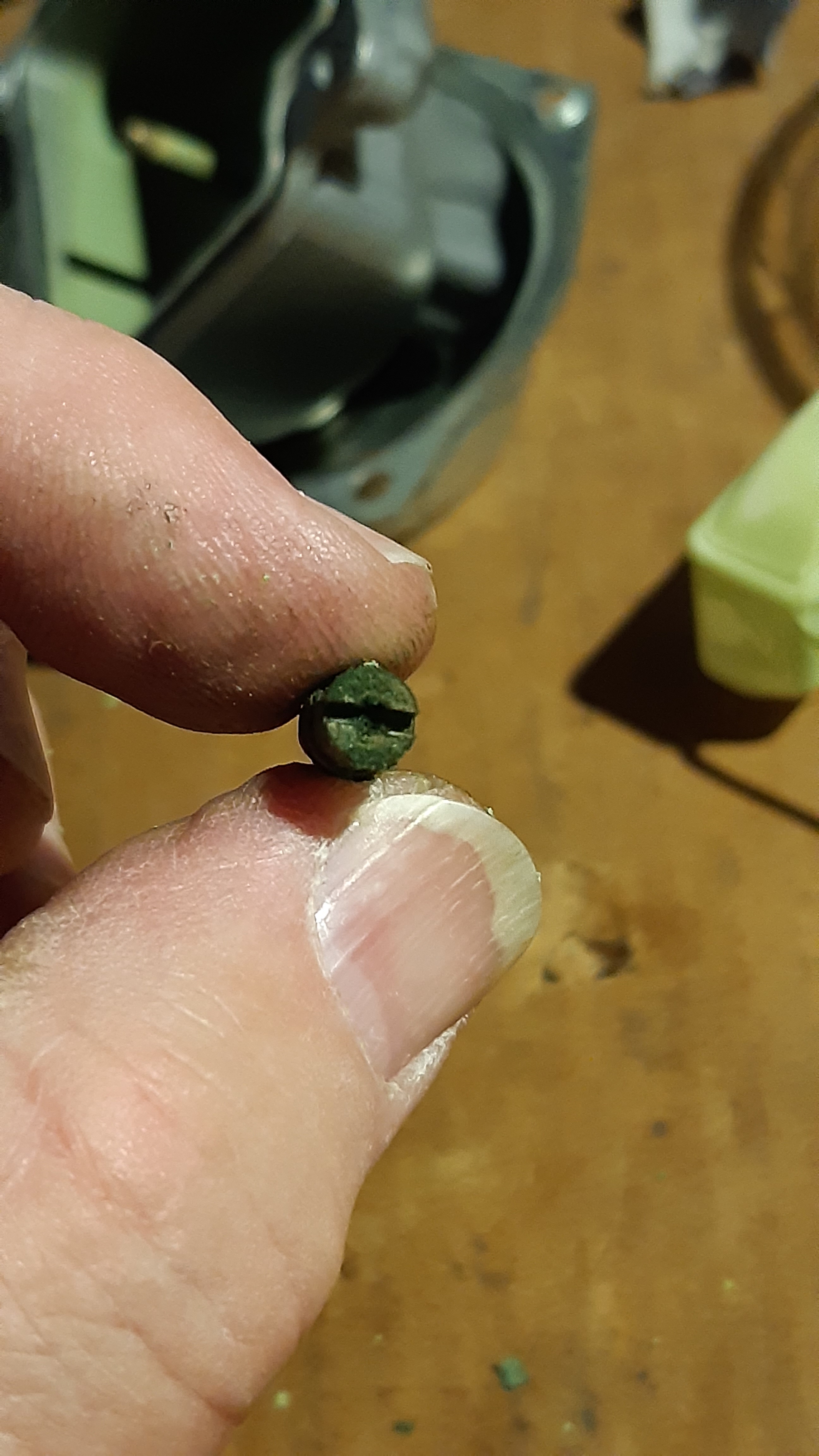

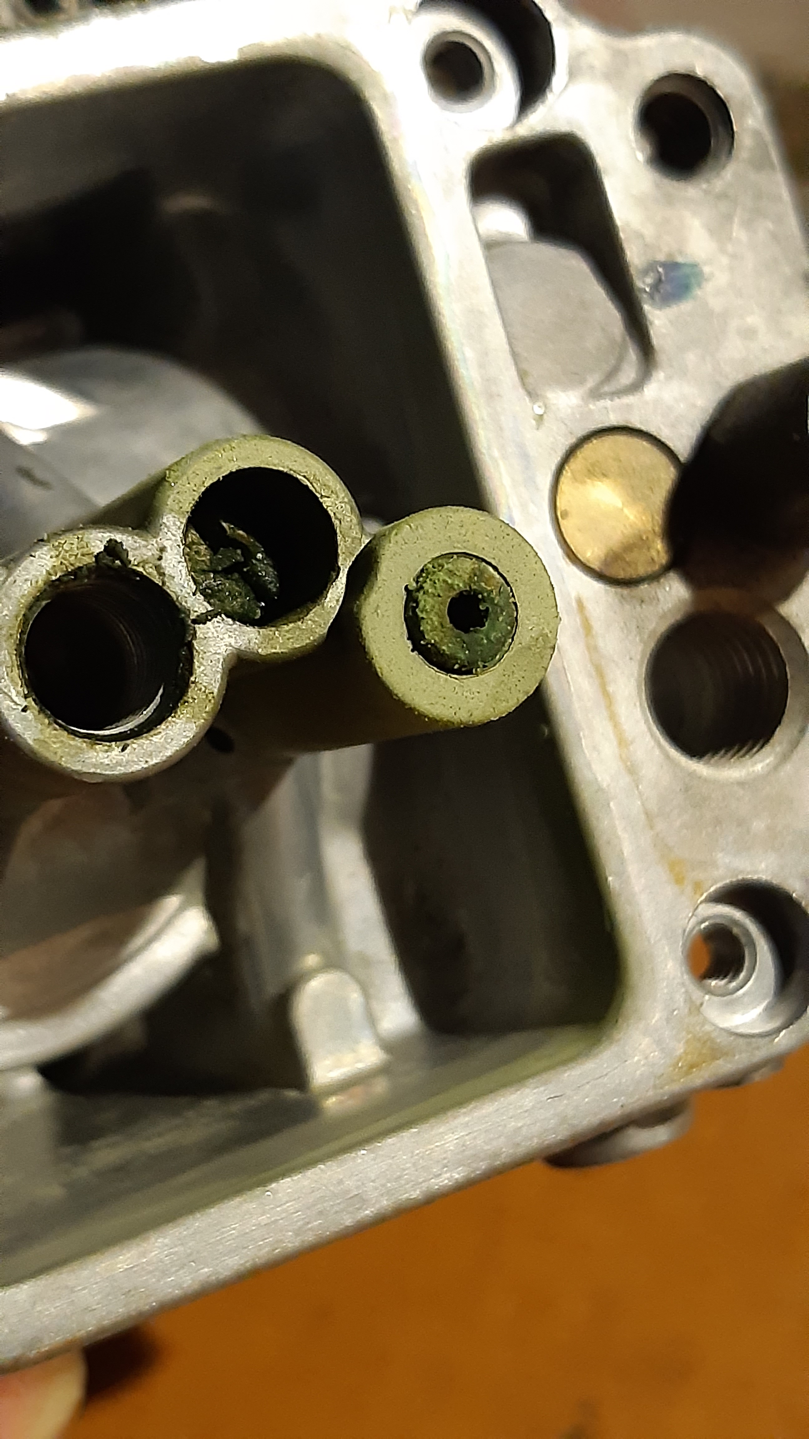

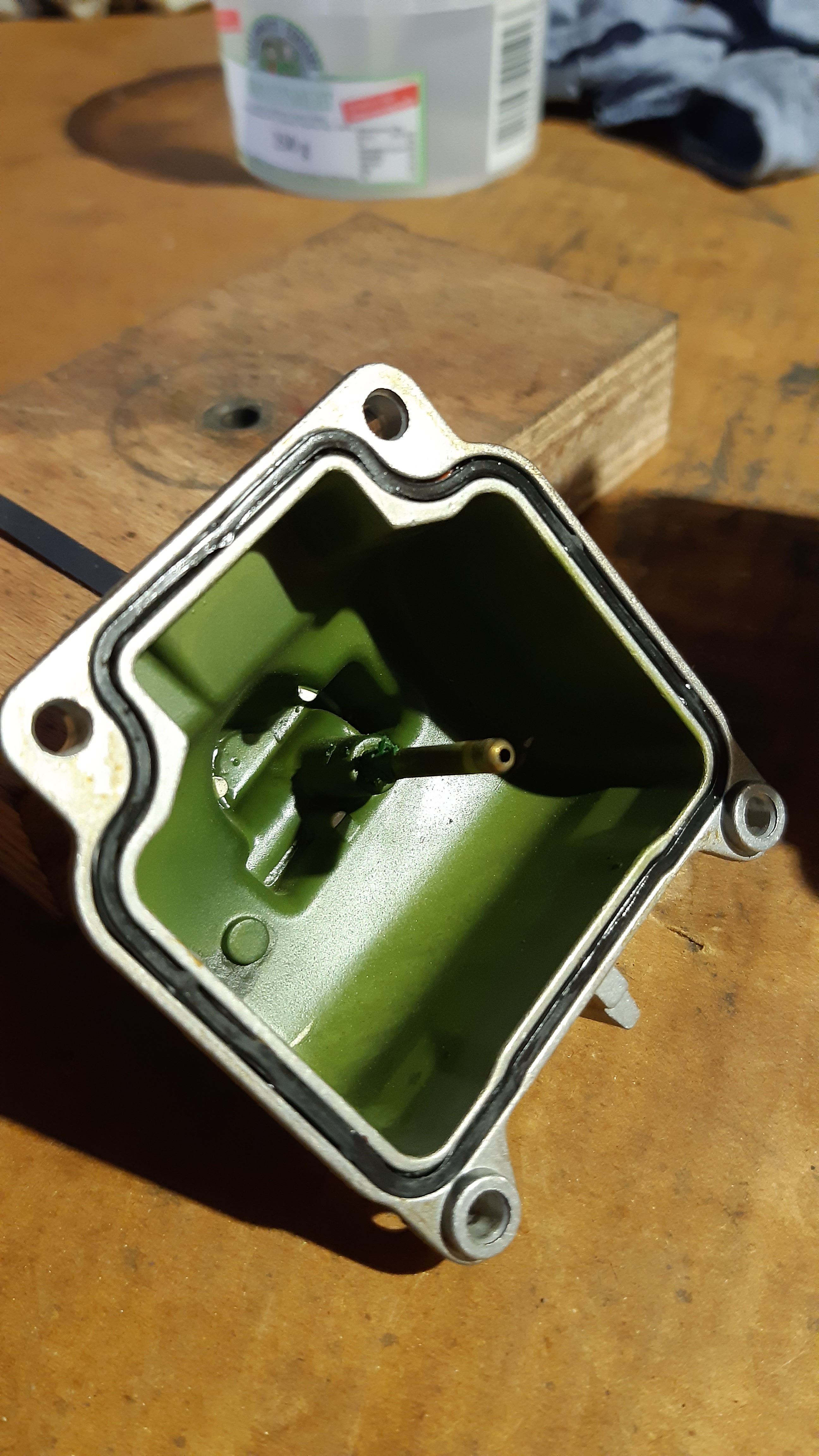

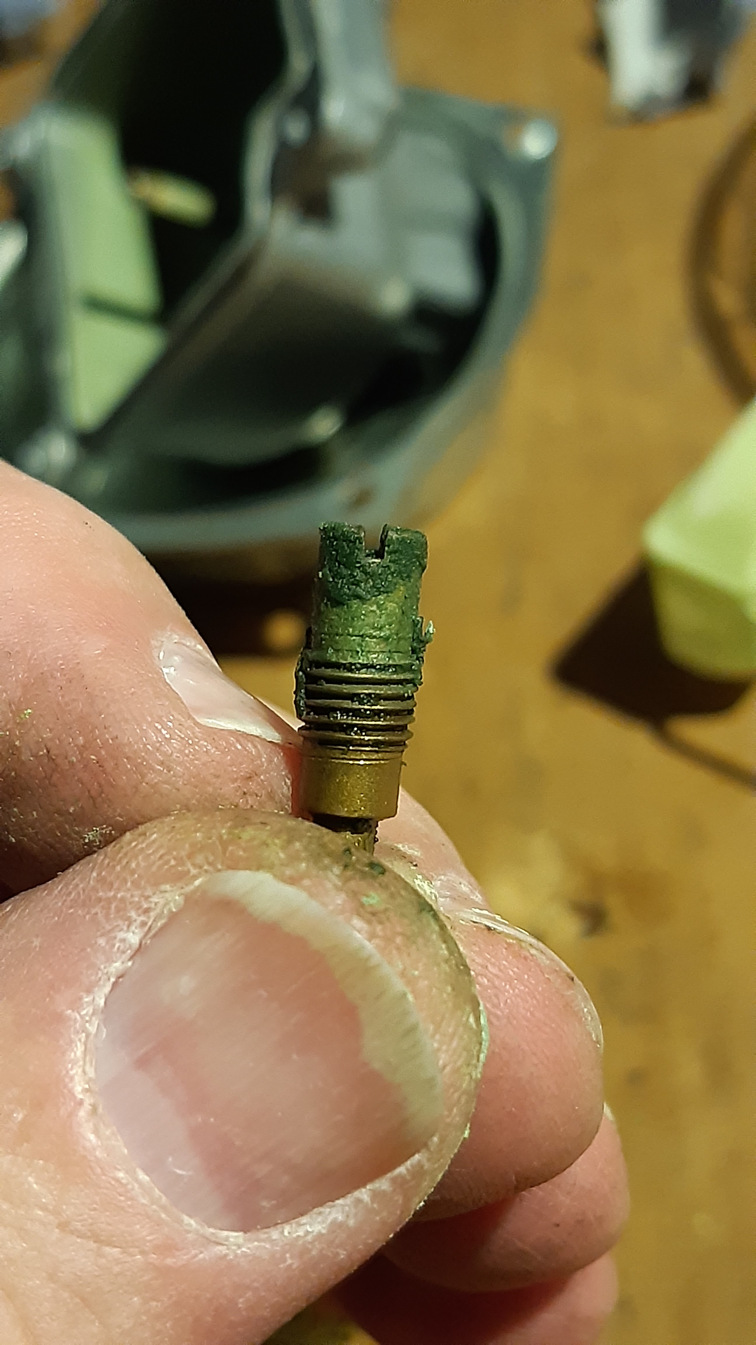

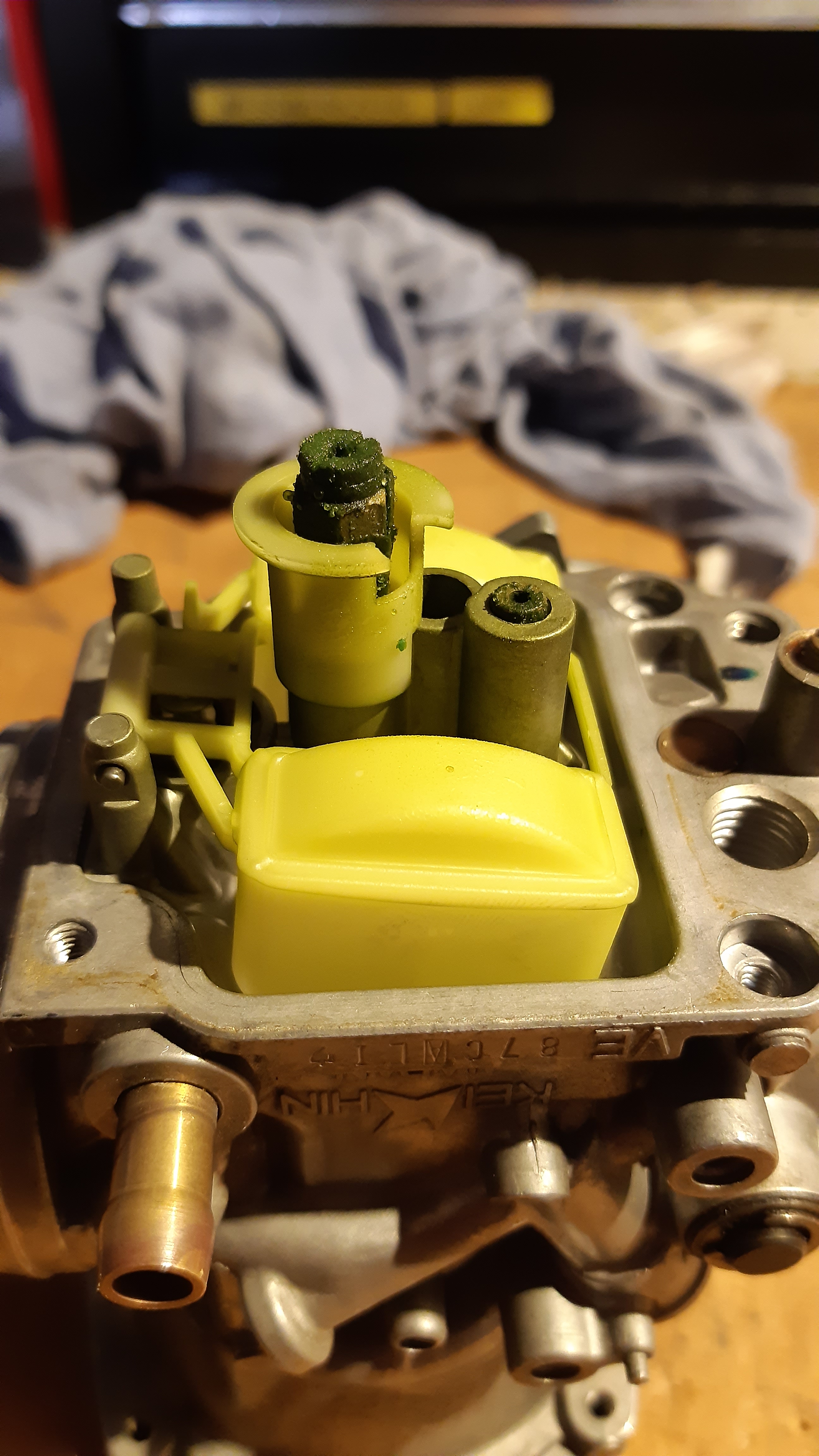

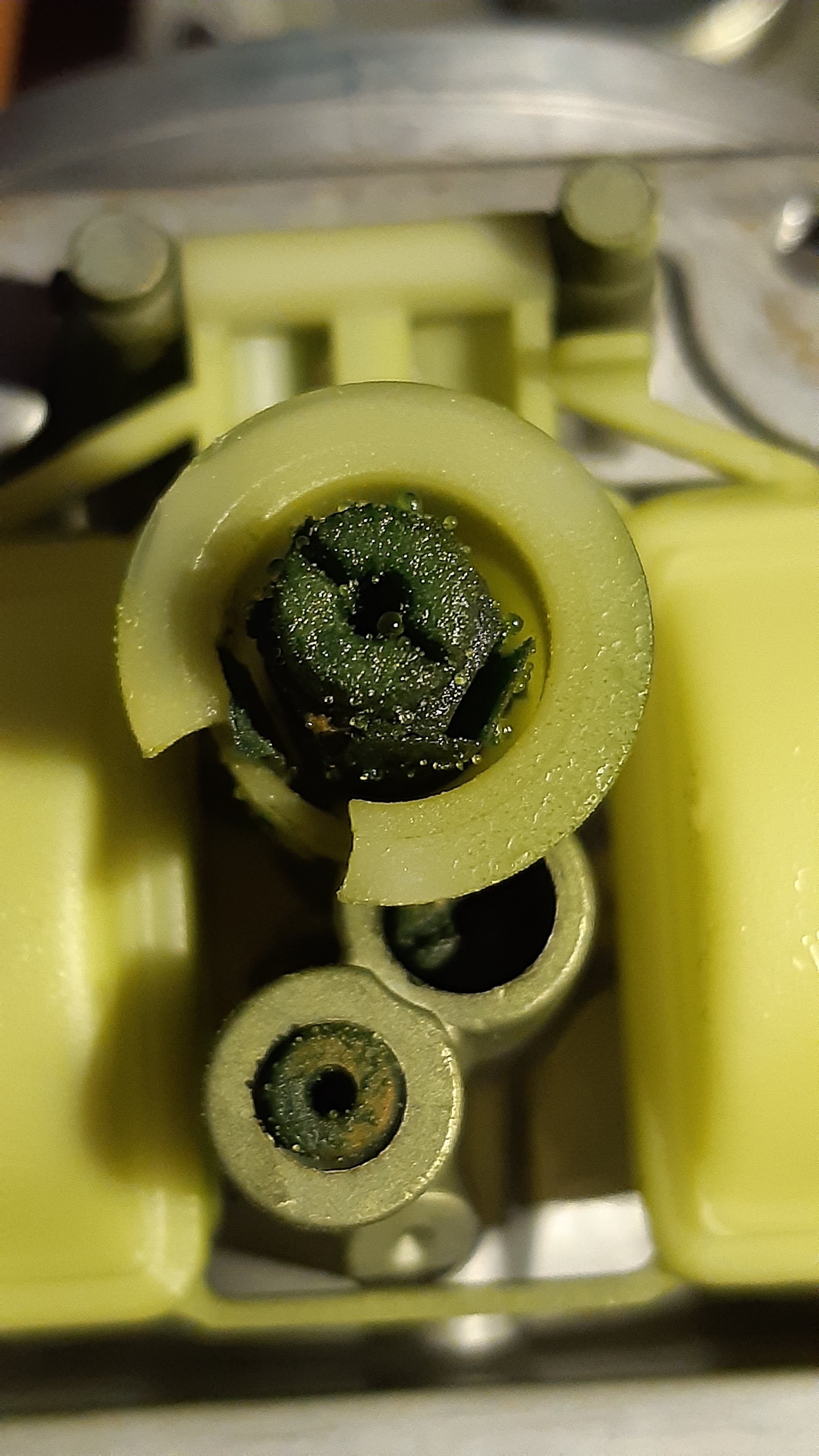

Heute wieder mal ein Grünling auf die Werkbank bekommen.
Und die Domi soll noch damit gelaufen sein, mehr oder weniger.
Was für eine zähe Domi du doch bist.
Mittlerweile erkenne ich solche Vergaser schon von Außen am Geruch. :cry:

Beiträge: 5526
Re: Vergaserreinigung welche Methode?
Tolek hat geschrieben: Fr 12. Mär 2021, 19:37 Nach was riecht sowas :?: , Algen , Seetang ,Moos :?:
Nach 1000 jähriger Bitumendachpappe in Benzin aufgelöst.......
