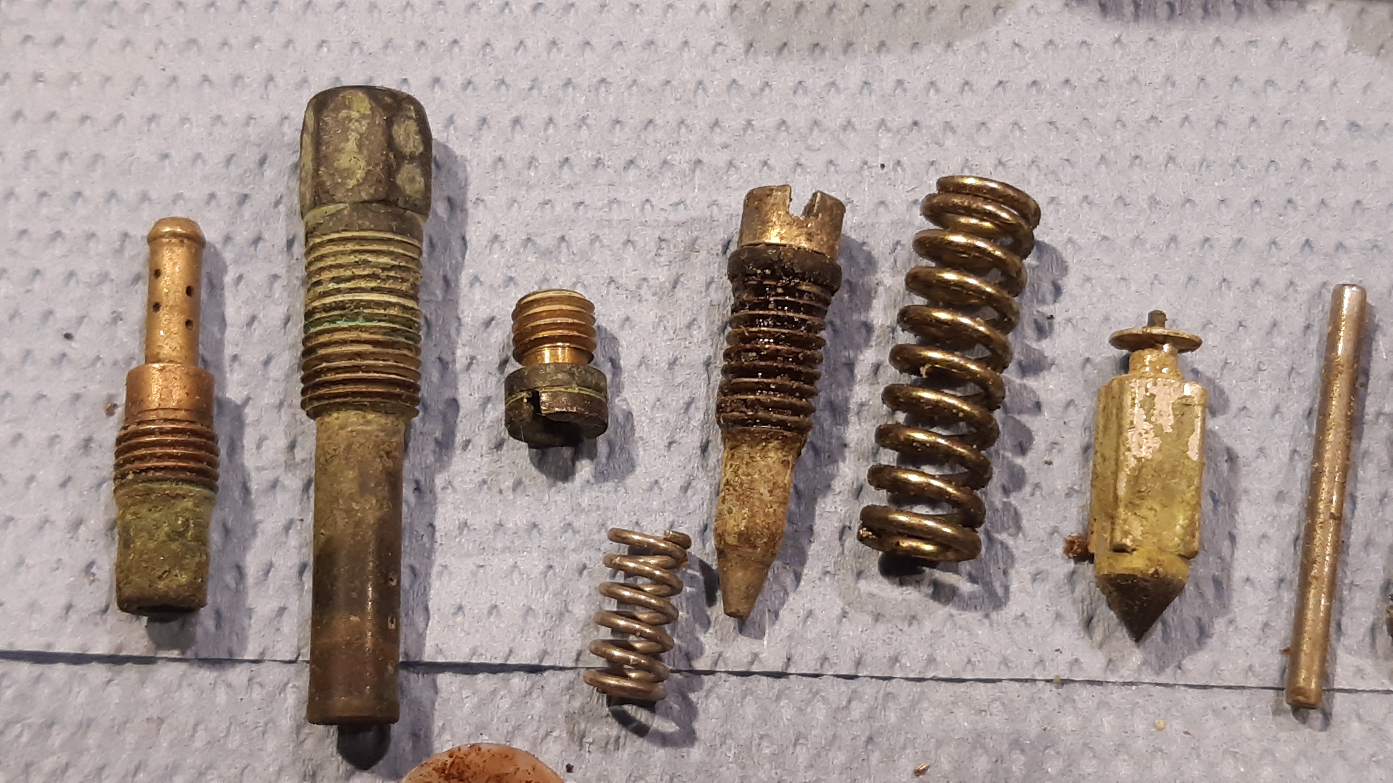

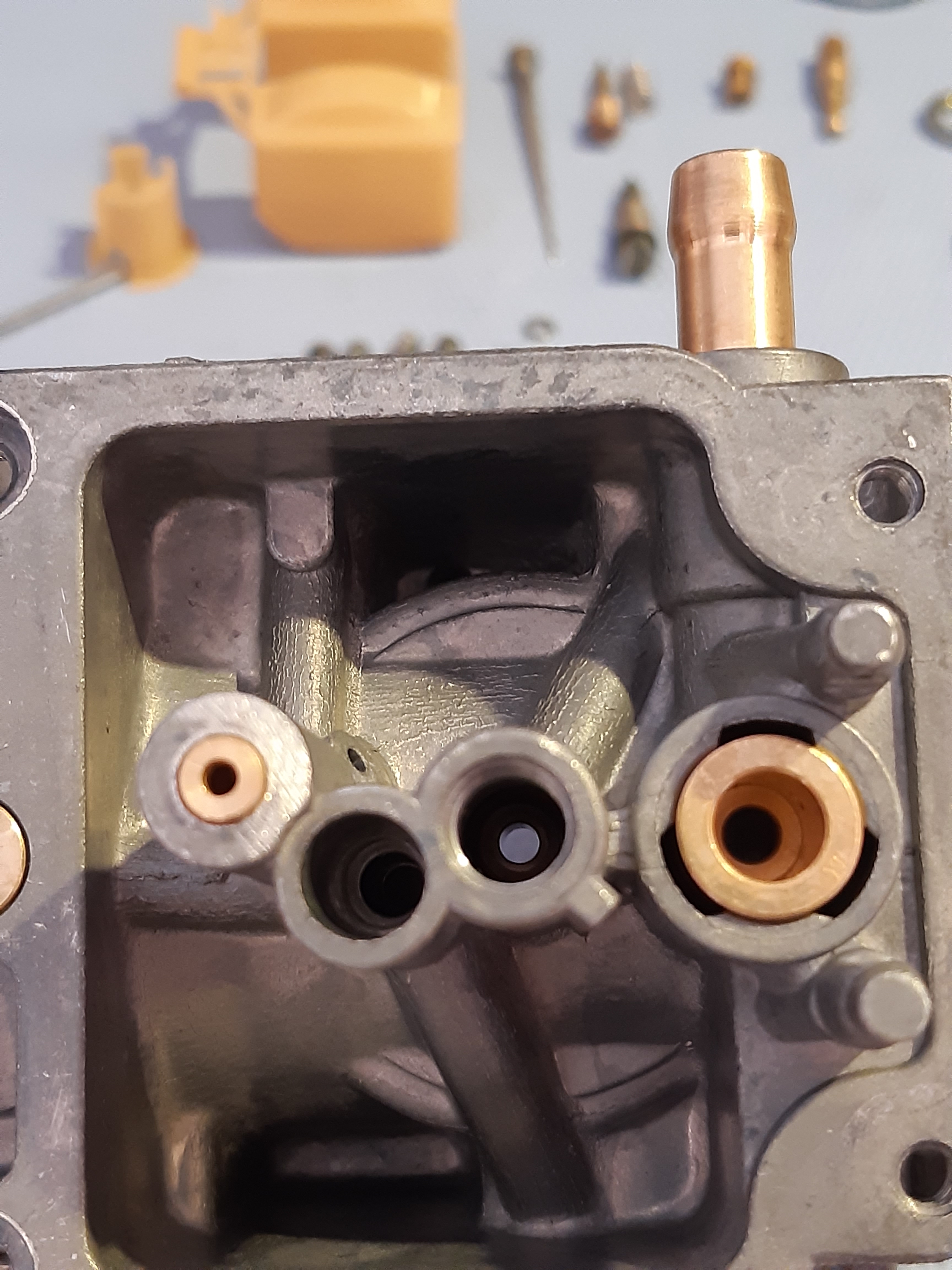

Hier noch ein paar Bilder zum schlechten Träumen.
Aiaiai, ob ich das wieder mit dem Bad hinbekomme?
Mit Aceton, Bremsenreiniger und Coregatabs keine Chance. Vorher probiert. Grüße

Hogi war mit Dieselbetankung schon gut. Das da sieht aber nach Schweröl aus. Alter Schwede

Die schwarzen Stellen sind hart wie Bitumen....

Wer hat so eine LLGS schon mal gesehen? Ist von einem SLR VERgaser.
- Beiträge: 1680
Re: Vergaserreinigung welche Methode?
ICH ...dieCobra hat geschrieben: Do 31. Dez 2020, 20:27 20201224_141358[1].jpg

Hast Du auch eine Erklärung dafür?
Bei den Schweizer Modellen kann man wenigsten 1/8 Umdrehung machen.

versuche mal anhand der Vergaser-# festzustellen aus welchem Land der Vergaser stammt
Wenn Europa - dann Schweiz ... ; (Du hast bestimmt am Sitz der LLGS die Feil-Spuren gesehen)
beim ausliefern einer Honda durch einen 'schweizer Händler', hatte dieser im Zuge der Übergabe-Inspektion die LLGS mit Hilfe eines Abgas-Messgerätes einzustellen - und den überstehenden Teil mit dem Schlitz - abzubrechen. Bei deinem Vergaser war ein absoluter 'Pedant' zugange und hat das Ganze dann nochmal mit einer Flachfeile 'gestreichelt'.
Die LLGS mit 1/8 Umdr. das war bei der Domi - die SLR, Vigor und FMX kamen wesentlich später und hatten dann bereits ausnahmslos eine Transistor-Zündung in Verbindung mit einem Potentiometer auf der Drosselklappen-Welle des Vergasers.
Wenn Du diese Schraube entfernen willst, dann weist Du vermtl. wie Du vorgehen musst ...

Aha, wie pedantisch. Abbrechen und dann glatt feilen. Habe keine Spuren feststellen können. Habe nachgeschaut, weil ich mir so etwas schon gedacht habe.
Ja, die Welle hat die Aufnahme vom Sensor, war aber keiner vorhanden.
Leider war die Schraube festgefressen. Da half nur Ausbohren.
